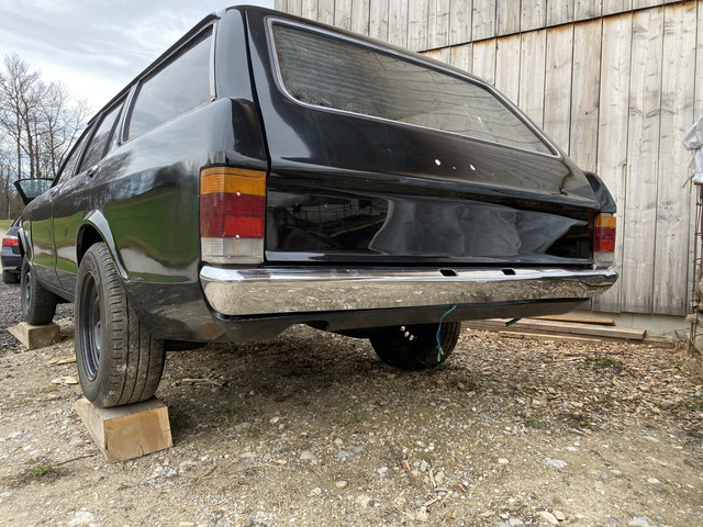

Irgendwas muss ja gemacht werden: Stoßstange hinten liegt seit ca 1 Monat bei mir rum. Hatte mein Metal-Polish mal wieder im Einsatz und aus dem alten Ding wieder den frühren Glanz herausgeholt. Leider waren die Muttern in der Stoßstange zu groß / zu klein / zu rostig für dei jeweiligen Schrauben die ich mir in meine Jackentasche gesteckt hatte. D h mehrere Tage, mehrere Fehlversuche. Schlußendlich hab ich die alten Muttern entfernt (hatte eh eine gefehlt) und drei neue draufgeschweißt. Sechskantschrauben rundgeflext und mit einem Schlitz versehen, dass ich sie besser von oben anschrauben kann.
Dafür dass es sich um DREI Schrauben handelt hat das Thema Heckstoßstange krass lange gedauert. Aber dafür isses am Ende auch sehr schön geworden.
Warum so kompliziert? Die Blechmuttern raus, Inbusschrauben von oben rein und U Scheibe mit Mutter von unten angefädelt. Funktioniert einwandfrei.
