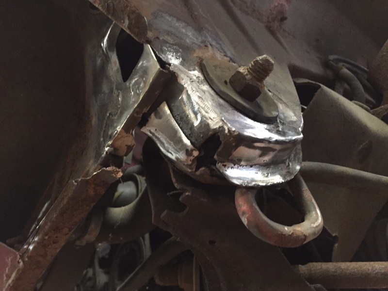

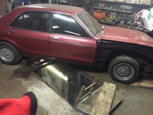

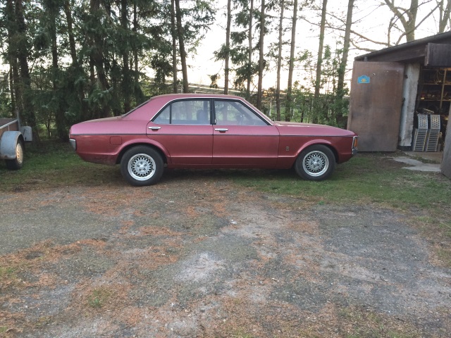

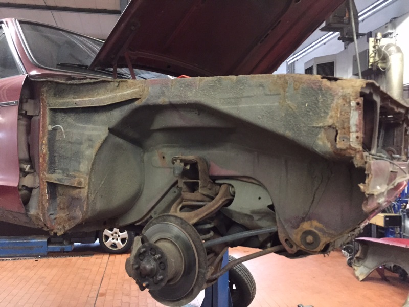

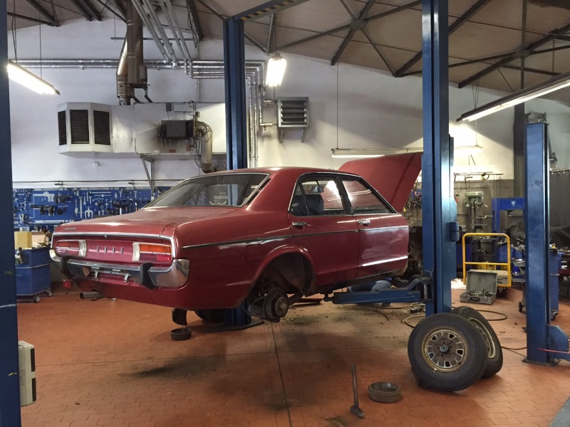

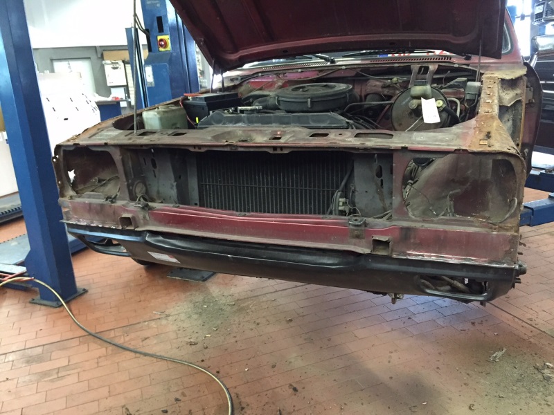

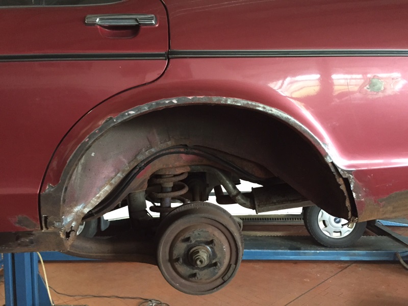

  • So, hier die Blecharbeiten als der Wagen dann in Serdars Besitz war. Schürze neu, Radläufe , Aufhängung, Kotflügelaufnahmen...

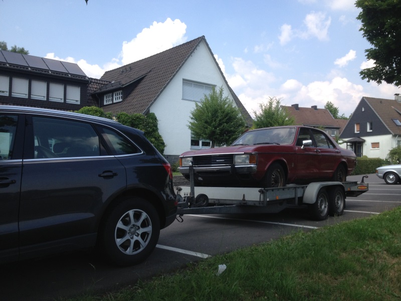

    Dann hat Serdar mir den Wagen angeboten. Noch ohne TÜV, aber es war Land in Sicht und im Vergleich zu allen anderen verfügbaren Angeboten war es immerhin ein fahrbereites KFZ mit 6 Pötten. :spitze:
    Die Abholung (600 km hin und wieder zurück) haben wir dann am heißesten Tag des Jahres durchgezogen. Einschließlich angekündigter A7-Sperrung und gerade noch rechtzeitig vorher durchkommen... :se:

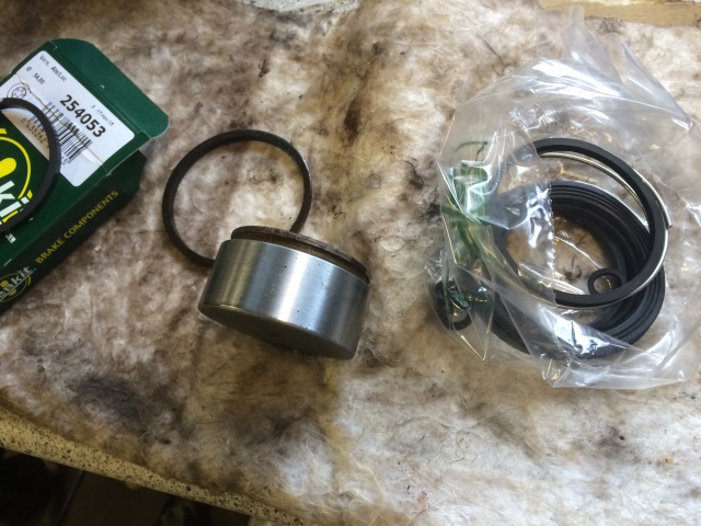

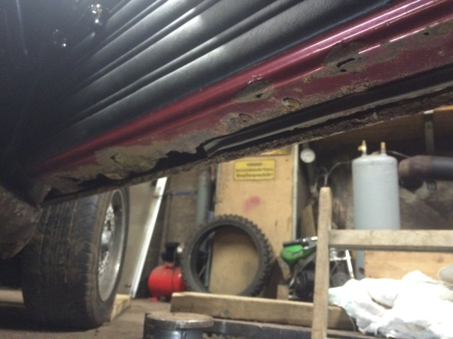

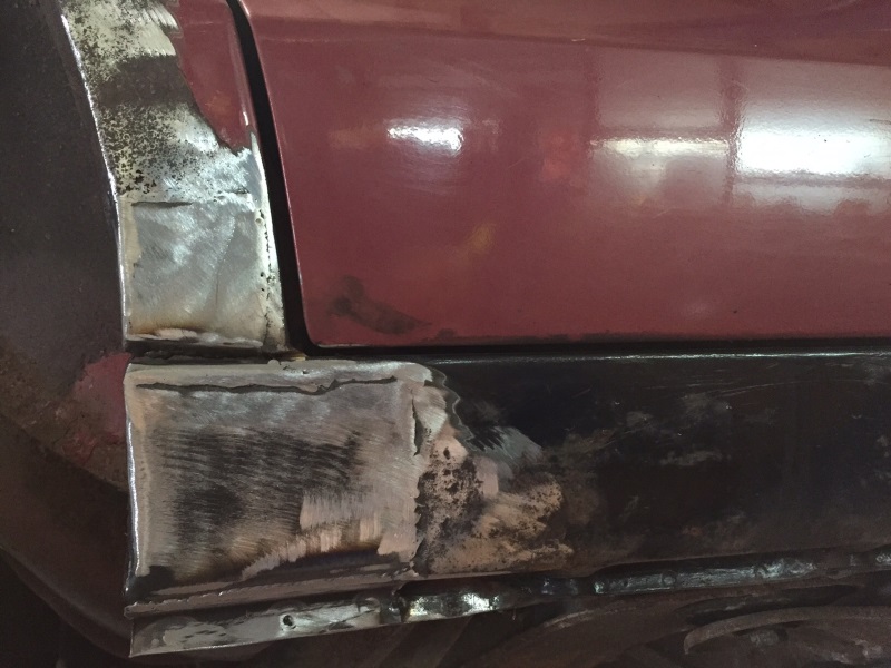

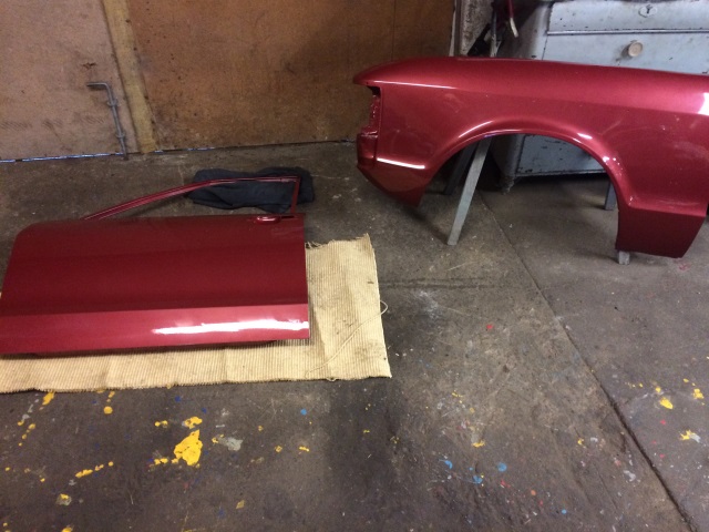

    Neue Lager für die Lima, Elektrik-Check, Endtopf neu, Rep-Satz für die Bremssättel, Koppelstangen, Schweller entrostet... und schließlich Lack für Frontschürze, Schweller, Fahrertür und die Ersatzkotflügel.
    Zu guter Letzt noch vorne die Federn gestutzt (1 1/2 Ringe waren etwas zu optimistisch), ein paar anständige Räder drauf...

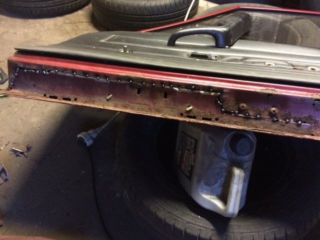

    ...und noch hastig die viel zu spät entdeckte Beifahrertürbelüftung geschlossen. Als Reparaturblech musste in der Not die Unterseite einer Fahrertür herhalten. Sieht Sch... aus, soll aber eh noch ersetzt werden.

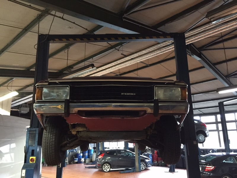

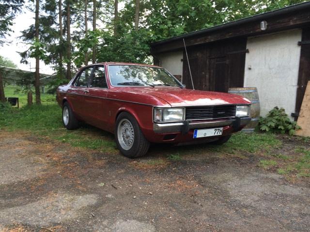

    So ging's dann zum TÜV. Der nette Herr im blauen Gewand war dem Fabrikat und Modell sehr zugewandt und hat keinen Ärger gemacht. Er hätte durchaus gekonnt, aber da ich mein Projekt 2 Monate vorher vorgestellt hatte, war es irgendwie auch sein Baby geworden. :michi:
    Das war im Mai 2016. Danach war erst einmal monatelang nur Fahren und Freuen angesagt.

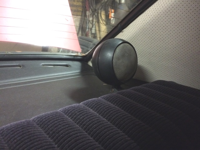

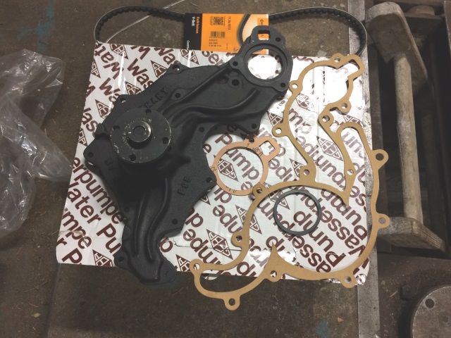

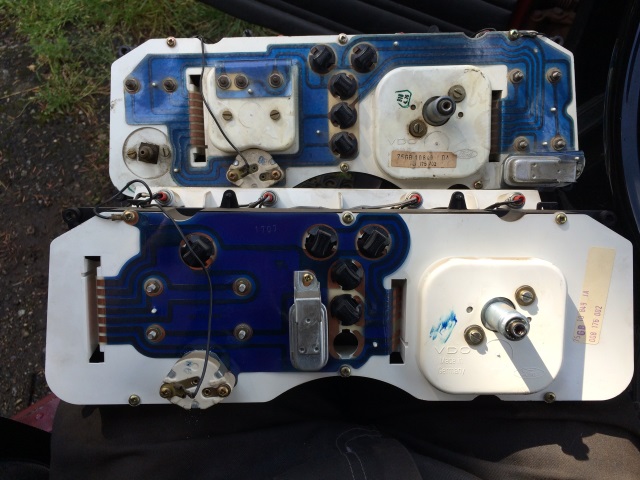

  • In den 2 Jahren als Daily Driver gab's nur wenig Handlungsbedarf. WaPu tauschen, Unterbrecherkontakt... der Rest (Radio, Kugellautsprecher, DZM usw.) war freiwilliges Basteln.

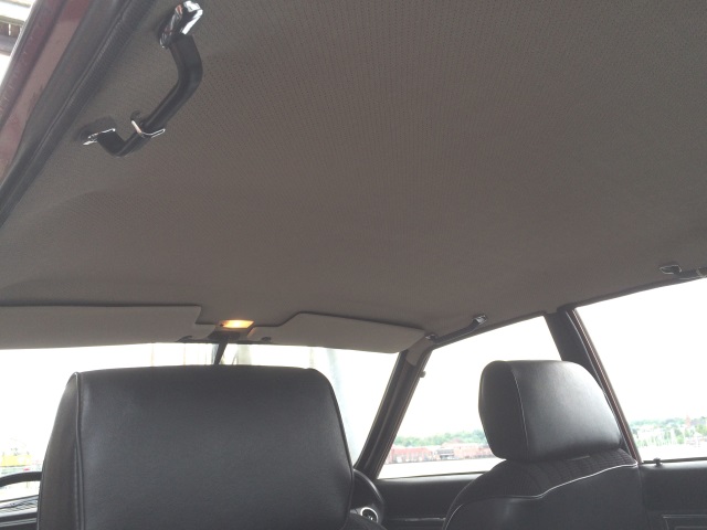

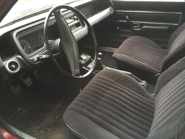

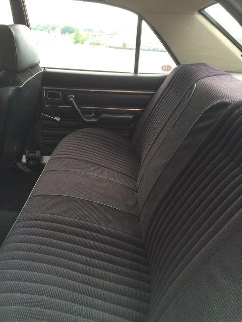

    Ich hab' gerade noch Bilder vom Innenraum hinzugefügt. Da war ja erfreulicherweise fast nix zu tun für mich.
    Eigentlich wollte ich damals ja einen ranzigen 1er, den man skrupellos matt grau lacken und böse machen kann, aber die H-Zulassungsbestimmung hat mich (irgendwie zum Glück) überzeugt, die ersetzten Teile im Originalfarbton zu lackieren. Rot war wahrlich nicht meine Wunschfarbe, aber jetzt bin ich topzufrieden damit.

  • Ich hab den Himmel auch nen halben Tag bearbeitet. Sitze würde ich heute mit dem Tornador säubern und nicht mehr manuell.

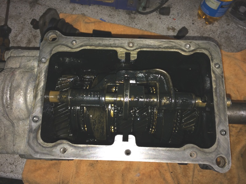

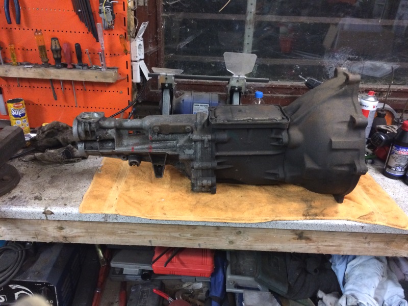

  • Gestern mit dem Getriebe angefangen. Stammt angeblich aus einem 2er Capri mit 2,3 V6 und hat knappe 20 Jahre im Keller verbracht. Schaltet sich gut, sieht von drinnen aber eher schleimig als ölig aus.
    Muss man sowas auswaschen bevor das neue Öl reinkommt..? Spülen kenne ich eigentlich nur von Automatik-Getrieben.

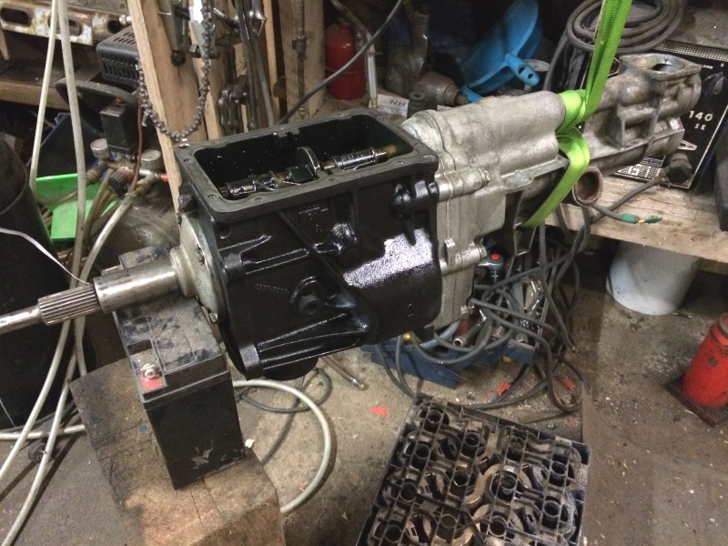

    Von aussen gesäubert und mit Faabe beworfen.
    Simmerringe sehen noch dicht aus, sind aber natürlich steinalt.
  • Aha, erstmal Pinselüberholen und dann technisch....
    Ich drehe sowas immer um und sprühe da eine Dose Bremsenreiniger rein.
    T9 hat oft Schmierungsprobleme wegen dem nachträglich angespaxten 5. Gang.
    Es gibt von Ford ein Spezialöl in rot glaub ich. Das wurde später in die Dinger eingefüllt um das frühe Verrecken zu unterbinden.
    Das ist dann kein GL4 Getriebeöl sondern ein dünneres, was manche für ATF halten...es ist aber keins.
    Willi dürfte da genaueres wissen.
    Ich fahr ja Eisenschwein, da kannste auch Fliessfett reintun...oder gar nix
  • Man einigte sich im forum mal auf 75w90 vollsynthetik. Ich hab immer castrol genommen.
    Is rot und dünn.
    Is rot und dünn.
    Jepp, steht auf dem ersten Bild schon rechts daneben. :spitze: Die Bezeichnung GL5 ist noch zu lesen, was hier im Forum allerdings auch schon als Teufelswerk bezeichnet wurde.
    75W90 vollsynthetisch steht auf der Flasche, "für Schaltgetriebe" auch. Die angegebene Füllmenge schwankt je nach Quelle zwischen 1,3 und 1,9 Liter. Ich mach da so viel rein bis es an der Kontrollschraube wieder rausläuft und gut is.
    Wird an der Klaue vom Schalthebel gefettet oder wird das durch das Öl geschmiert?
    Die Farbe auf dem Guss war einfach nur der krönende Abschluss vor Feierabend, damit alles in Ruhe trocknen kann. Sieht ja nachher eh keiner mehr...

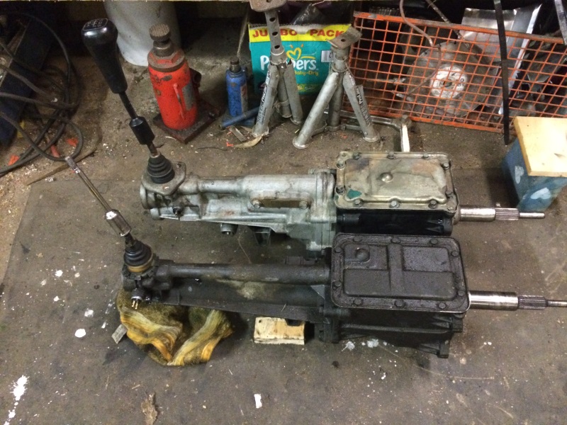

  • Tja... heute Nacht wollte ich eigentlich den Umbau auf Fünfgang abschließen, aber dann...
    Viergang raus, Vergleich mit dem Spenderorgan...

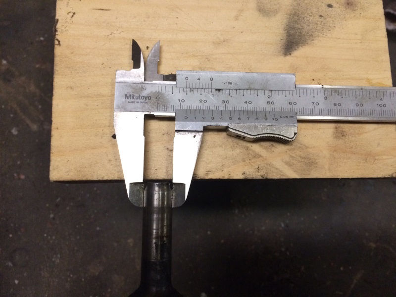

    bisschen gemessen, Welle ca 1 cm kürzer, egal.

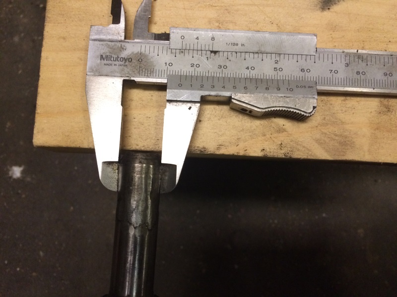

    Aber dann... :scheissepiek: original:
    ...und beim Fünfgang:
    Das mit dem Plug&Play scheint also nicht ganz zu passen.
    Was muss ich denn nun wo reinpluggen damit das mit dem Play funktioniert..? :gruebel:
    Welle tauschen? Runterdrehen? Oder habe ich ne Chance, dass beim 2,8er die Zentrierbohrung groß genug ist? Der war eigentlich noch nicht dran...
  • Ja, in der Kurbelwelle steckt hinten ein Pilotlager, das die Getriebewelle führt.
    Das muss raus und wird mit einem speziellen Nadellager ersetzt. Alternativ drehen sich manche eine Bronzebuchse.
    In der Suche gibt es dazu schon viel Information.
    Hier zum Beispiel in Tips und Tricks:
    Klickklack
  • Ah, jetzt kam die Erleuchtung... Danke für die Hinweise. Die Bronzebuchse hatte ich immer nur mit Vierzylinder oder Diesel und T9 in Verbindung gebracht. Ist halt doch etwas anderes wenn der Kram dann vor einem auf dem Boden liegt... :uglyzwinker:
    Also Kupplung runter und Pilotlager rausfriemeln.
  • Freddy, sein Motor hat keine 21mm, sondern 19mm Außendurchmesser in der Kurbelwelle. Da muss ein Nadellagerkäfig ohne Aussenring rein, da man nur 4mm Platz fuer das komplette Lager hat.
