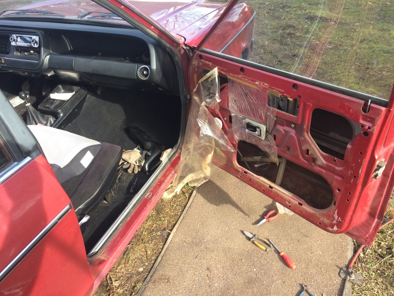

  • Der Telefonhörer-Sound der Kugellautsprecher nervt so langsam, also schonmal Kabel (Cinch und dickes Plus) am Getriebetunnel entlang bis unter die Sitzbank gezogen. Vorerst gibts Plus vom Zigarettenanzünderanschluss. Wo kommt man denn am besten durch die Spritzwand bis zur Batterie? :gruebel: Gern wasserdicht...
    ...und dann noch die potentiellen Kandidaten für den Einbau zusammengetragen, alles Überbleibsel aus der Sturm und Drang-Zeit. Oberstes Ziel: So unsichtbar wie möglich einbauen, notfalls auch mit kleineren Abstrichen beim Sound.
    Der Woofer kommt auf jeden Fall rein und müsste unter die Sitzbank passen. Beim Rest muss ich mal sehen. Löcher in die jungfräuliche Heckablage schnibbeln will ich nicht.
