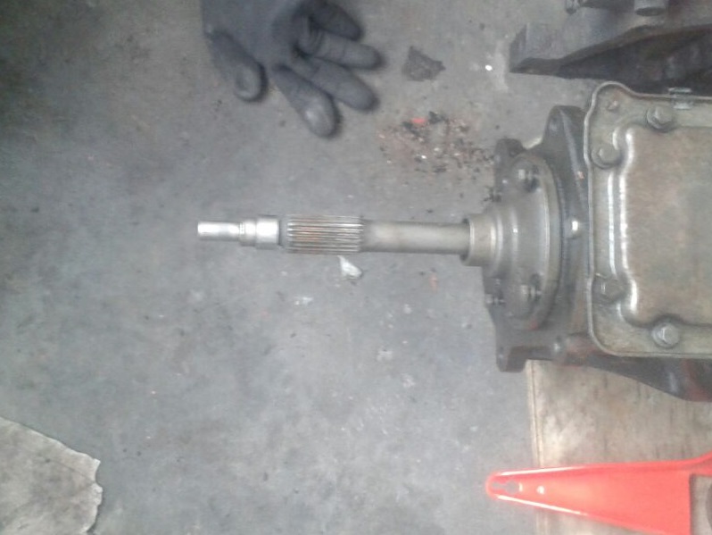

Könnte es sein, das an dem Dorn schon einer geschweisst hat?
Der sieht irgendwie schon 8 bis 16-eckig aus.
Eine schweissnaht scheint da auch zu sein.
Könnte in dem Fall ein verlängertes OHC sein.
Hab irgendwo noch Buchsen rumfahren die hinten das Maß vom OHC und vorne das Passende für das Pilotlager haben.
Stummel absägen Buchse draufklopfen einbauen. -
Stummel absägen Buchse draufklopfen einbauen.Ja, ist mir beim Messen auch aufgefallen. Da wurde anscheinend wirklich was dran geschweisst, sieht nicht gerade ideal aus als Lauffläche für ein Nadellager. Also wirds wohl die Buchse...

Da die Spitze nicht nur angeschweißt ist sondern auch noch eiert, muss am Dorn was getan werden.
links 4- rechts 5-Gang

Adapterwelle / Buchse ist in Arbeit (danke an den Mafijoosi), wird dann ungefähr so aussehen...
Ja dann mach gleich ein paar mehr.
stimmen die 35 mm von der großen Hülse ? -
nee, der Zollstock liegt nur als Orientierung bzgl. der Gesamtlänge daneben. Die originale Welle ist ca. 10mm länger als die vom 5-Gang.
Der angeschweisste Teil kommt wieder ab, dann sind noch ca 23 mm vom Dorn übrig (gestrichelte Linie).
Der dicke Teil ist nachher max. 22mm im Durchmesser, Gesamtlänge ca. 58mm. Wie lang der dicke Teil genau sein darf, kann ich gar nicht genau sagen. 10mm länger als die Bohrung (also 33mm) wäre sicherlich wünschenswet, um genug Material im Übergang zu haben.
Hoffentlich passt das dann auch nachher...
Jep.
Hab grad so ein Teil in der Hand.
Kannst ja mal den Joosi fragen wo er die Maße her hat. 8)Das Teil braucht zwei Absätze sonst könnte das wohl in die Hose gehn, da die Wandung nach vorne und zur Seite zu dünn wird .
Durchmesser22 ist ok bis dahin ,da das Teil dann aber an der Kurbelwelle ansteht ist das Käse.
drum der zweite Absatz mit 18mm
23mm für den Absatz bzw. das dicke Teil ist etwas zu lang das steht dann ander KW an geh lieber auf 12,4 und fahr dann weiter mit18mm 9,5lang.
Gesamtlänge bei mir sind 48mm . Das passtDie Welle solltest du Auf 19mm sägen, die Bohrung in dem Adapter ist 17mm tief , so hast du nach vorne ein Wandung von 5mm.
