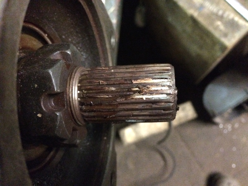

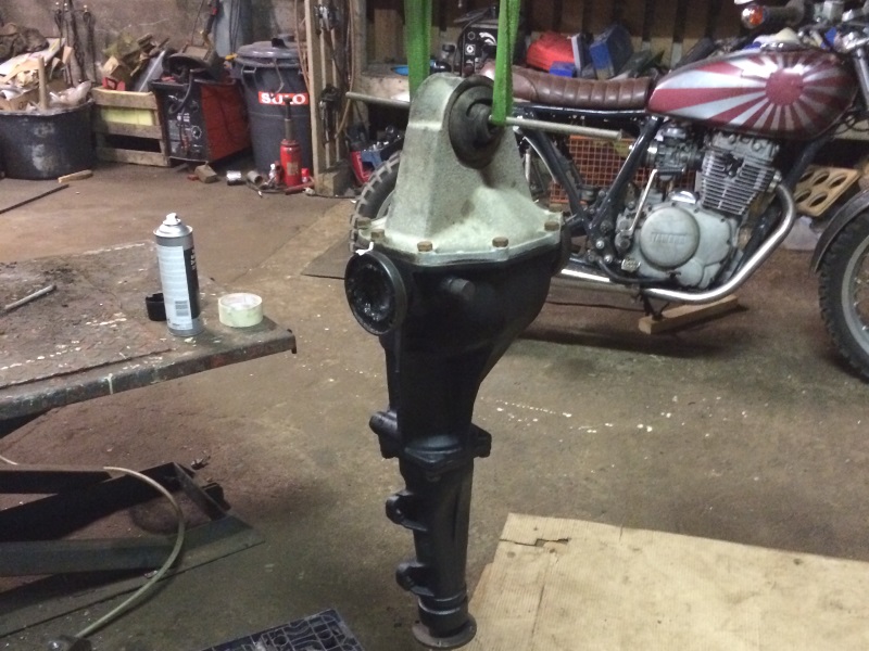

  • Liebes Tagebuch,
    gestern abend wollte ich mich mal eben schnell den Wechsel meiner Klackerhülse durchziehen. Murphy hat fleißig geholfen... :wacko:
    Da ich ein 4.11 Diff mit guter Hülse im Bestand hatte, wollte ich es mir leicht machen und einfach den Hals nebst Hülse am Fahrzeug tauschen. Also vorab das Einbauteil gecheckt, gesäubert und etwas hübsch gemacht.

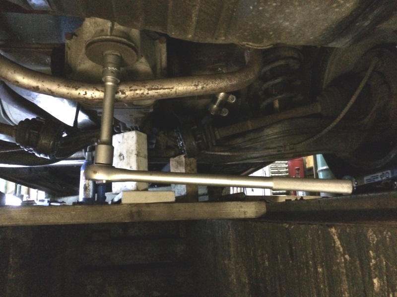

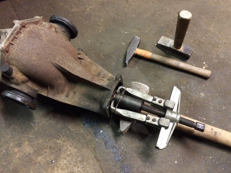

    Dann war der Plan, die Kardanwelle abzunehmen, die 8 Schrauben zu lösen und das Teil da raus und wieder reinzufummeln. Das war natürlich naiv... :sad: Da die klackernde Hülse Diff-seitig dermaßen fest saß, musste eh das ganze raus. So hartnäckig wie die Mutter war, ist da wohl noch niemand dran gewesen seit der Granada vor 43 Jahren vom Band gelaufen ist. :cursing: Knarre, Verlängerung, Schlagschrauber... nix. Die Landmaschinen-Knarre (1 Zoll) war meine Rettung.
    Die Verzahnung war teilweise zerbröselt, kein Wunder dass es gerappelt hat. Dafür war die andere Seite um so fester. Die Trickkiste kam vollständig zum Einsatz - inclusive Hitze. Hat mich mindestens ne halbe Stunde gekostet, bis sie dann endlich langsam aufgab.
    Kleberückstände..? :gruebel:
    Gereinigt, entfettet und aufgehübscht. So kann alles morgen wieder an seinen Einsatzort.
    Heute noch schnell Diff-Öl besorgen... Welches war das nochmal?
  • Differential ist wieder drin und schön leise. Beim nächsten Mal nehme ich aber vorher den Endtopf ab. Was für ein Gewürge, um da dran vorbeizukommen...
    Beim Öl habe ich mich für SAE 85W-90 GL5 (Hypoid-geeignet) entschieden.
  • Die Verzahnung is nicht zerbröselt, bei späten Hülsen geht die nicht bis zum Ende. Da sollte original Fett rein und dann gabs so einen schwarzen Gummiüberzieher der das Zeug am Platz halten sollte...
  • Der Überzieher war noch da, aber von Fett keine Spur. :michi: Auf dem Foto kommt das nicht so ganz rüber, aber die Verzahnung war wirklich stellenweise zerbröselt, u.a. war der Übergang zwischen dem glatten Bereich und den Zähnen extrem unregelmäßig.

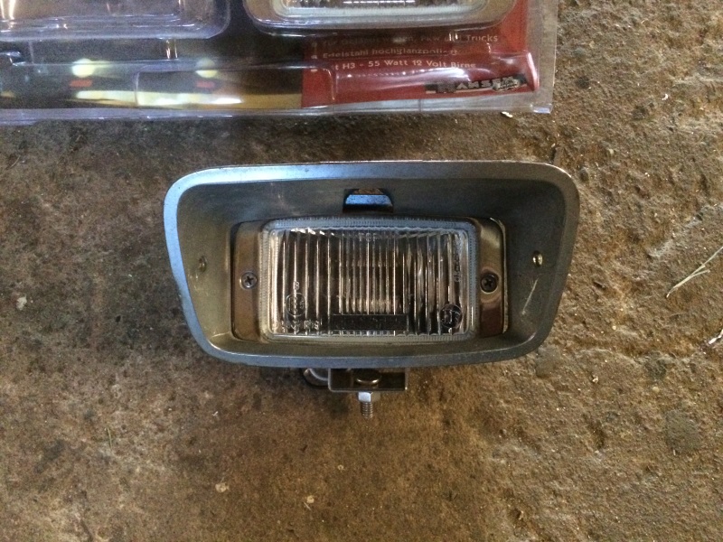

    In der Bucht hab ich vor 1 Jahr mal günstige Nebler mit halbwegs passenden Maßen gefunden und gekauft. Quarantänezeit ist Bastelzeit, also heute mal losgelegt.
    Die NSW haben oben und unten eine leichte Rundung und passen ganz gut in die originalen Rahmen. An den Seiten ist der Rand zu sehen, stört aber nicht.
    Also die damals selbstgebastelten Deckel raus, Rahmen rein und mit Käfigmuttern gesichert.

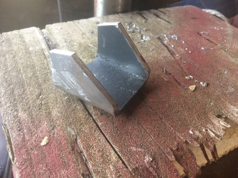

    Den NSW hab ich letztendlich dann mit einem gebogenen U-Halter unten an der Schürze befestigt. Ist nicht ganz unsichtbar, fand ich aber schöner als irgendwelche langen Konstruktionen von oben.

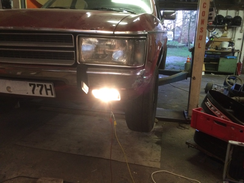

    Beide drin, Optik ist absolut stimmig...
    ...und richtig hell sind sie auch. :spitze:
    Die Halter zu bauen hat Zeit gefressen, trotzdem kann ich die NSW absolut empfehlen. Preis ca. 70 Euronen.

  • Jepp, so stand es auch auf der Verpackung. Bei Ebay bietet er die auch immer noch an. Suchbegriff "Zusatzscheinwerfer universal hansen", dann findet man die.
    Beispielangebot aus der Bucht
    Die passen wirklich ganz gut. Das Glas ragt leicht aus der Einfassung raus und "rastet" in die Blenden ein.

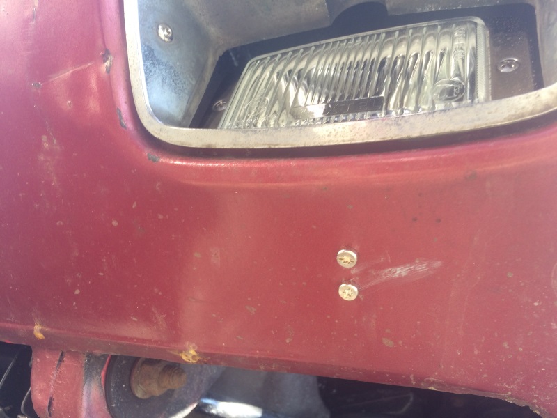

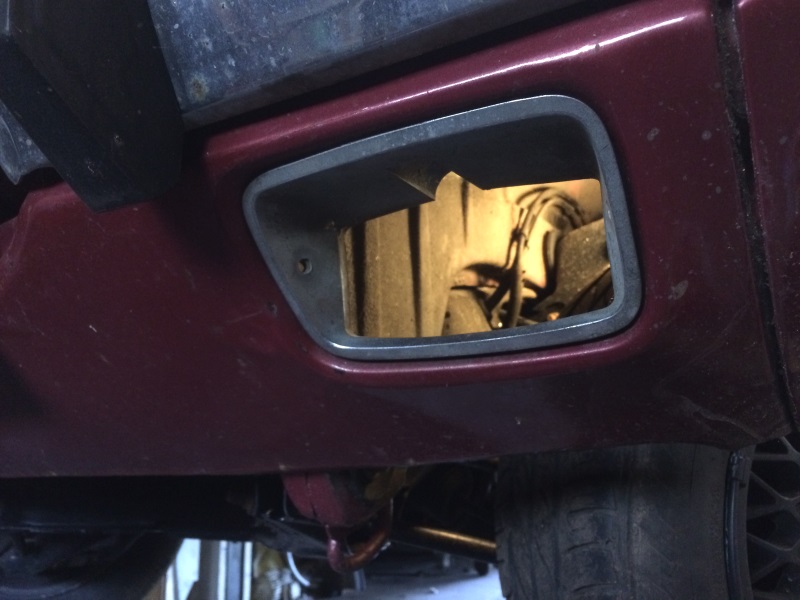

  • Hm, wollte ich eigentlich gestern schon machen... Hab‘s gerade nachgeholt.
    Ich habe 4 mm Alu genommen, weil ich größere Mengen davon liegen habe - und man dort schön Gewinde reinschneiden kann.. Beim Biegen hab ich mich trotzdem nicht sonderlich geschickt angestellt. Zum Glück guckt man da nicht so oft drauf. :bla:
    links...
    Rechts...
    Von außen sind zwei Schraubenköpfe zu sehen, aber nur wenn man niederkniet... :worship:
    Die Bohrlöcher haben einen Klecks Rostschutzmittel bekommen. Die Schrauben sollen noch gegen Edelstahl getauscht werden.
  • Sieht doch gar nicht mal so gut aus.
    Quatsch, sieht doch stabil aus.
    Aber du solltest dir überlegen, ob du nicht noch ein Spritzblech da vor machst. Sonst spritzt dir der Reifen ständig das Wasser von der Fahrbahn drauf.
  • Sagt mal seh nur ich die Fotos nicht?
  • Geht anders bestimmt. Nur mehr Aufwand! Musst Dir ein U- Eisen biegen das es an die beiden Laschen schrauben kannst wo auch die Chrom- Blenden dran kommen. Aber die sind ja meistens auch weggegammelt :sad:.
    Ob ich durch die Frontschürze gebohrt hätte weiss ich auch nicht, aber da hab ich eh so einen besonderen Knall was gesundes Blech betrifft :la:.
    Trotzdem erstmal Respekt für den Erfindergeist :thumbsup!
  • Die Alternative wäre irgendein 20 cm langes Geschwürge von oben gewesen. Oder ein lustiges dreieckiges Kunstwerk, das die Verschraubungspunkte zwischen Schürze und Kotflügel genutzt hätte. Die Löcher hab ich auch wirklich nicht gern gebohrt... aber wenn man ehrlich ist, sieht das nachher eh keine Sau...
    Bereuen werde ich es aber sofort, wenn an der Stelle jetzt Lochfraß einsetzt. :sad:

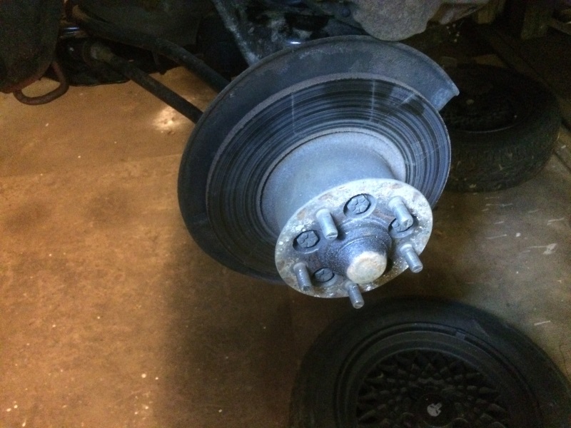

  • TÜV abgelaufen, Ölfleck unterm Auto, Bremse schwergängig bis fest... Zeit für eine große Durchsicht und ein paar Neuteile.
    Angedacht ist:
    - Bremssättel überarbeiten bzw. neu, evtl. auch gleich innenbelüftet...
    - neuen Kupplungssatz (liegt hier schon, danke an Dulle)
    - gammelige Haube ersetzen
    - Vergaserproblem finden (Kerzen an der rechten Zylinderbank verrußt)
    - MSDs neu
    - Spur einstellen
    Bremsleitungen hatte ich vorletztes Jahr durch Stahlflex von MM ersetzt, aber Sättel und Kolben sind noch original.
    Wo gibts Reparatursätze mit Kolben für einen ordentlichen Preis? Oder hat wer die große Bremse abzugeben?

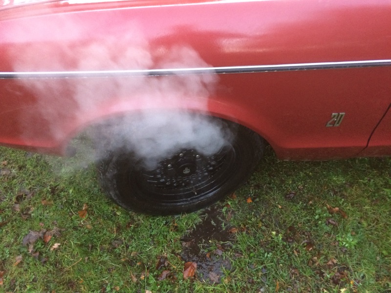

  • Ich hab die Sättel damals zerlegt, alles mit Stahlwolle gereinigt und wieder zusammengebaut, mit neuen Staubmanschetten. So vergammelt war das nicht obwohl die Sättel so festsaßen das nach ein paar km die Scheiben glühten.
    Umbau auf große Bremse würde ich lassen. Das bremst bei normaler Nutzung nicht besser aber die innenbelüfteten Scheiben sind weit schwerer und teurer zu beschaffen als die vollen.
  • die innenbelüfteten Scheiben sind weit schwerer und teurer zu beschaffen als die vollen.
    und schneller krumm.
    Bin früher 2.8er immer mit massiven Scheiben gefahren, das bremst ja auch nicht schlechter, nur nicht so oft hintereinander.
    2.3 Turbo hatte auch keine innenbelüfteten zur Auflage.
  • . So vergammelt war das nicht obwohl die Sättel so festsaßen das nach ein paar km die Scheiben glühten.
    Kenn ich. Das war nach 3 km Bewegungsfahrt beim Staub runterspülen.
    Ich werd die Sättel zerlegen und dann entscheiden.
