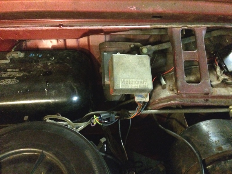

    Kleiner Fauxpas bei der Probefahrt: Die provisorische Befestigung der Duraspark-Box kollidierte mit dem Scheibenwischergestänge und hatte sich richtig schön verkeilt. :scheissepiek:

    Die Zündung arbeitet scheinbar tadellos. Im Leerlauf sinds nun ca. 10° vor OT. Die Box hat auch ein festes Plätzchen bekommen, aber den Halter muss ich nochmal neu biegen. Befestigt ist er an der Wischermotor-Verschraubung, also ohne Löcher bohren. Nicht perfekt, aber meine Kabellängen ließen mir zu so später Stunde keine Wahl. :sad:
  • am einfachsten schließt du die startautomatik irgendwo an kl.15 an.
    original ist es über einen temp. schalter im oberen wasserstutzen,
    mit strom von der lima...glaube ich
