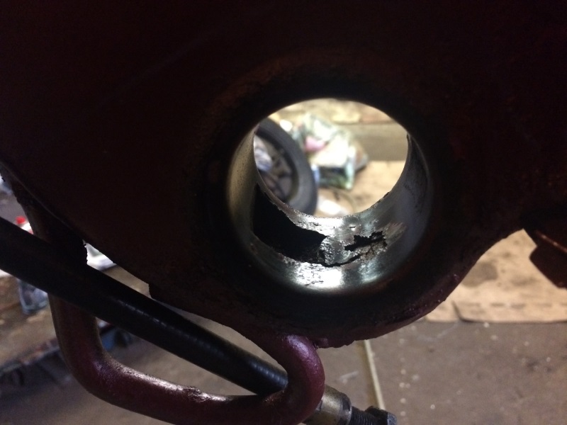

  • Kleine Überraschung beim Wechseln der Achsgummis vorne. Rechts...
    ...und links. X/

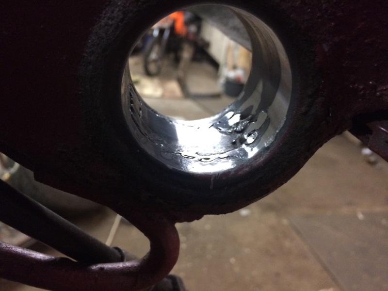

    Ist mittlerweile wieder zu, gefällt mir aber noch nicht. Die Belastung ist zwar oben in der Buchse, aber trotzdem soll das halbwegs ordentlich werden. Oder soll ich da noch eine Halbschale mit reinheften? :sad:
    Und die Gummis haben einen "L" und "R" Markierungspfeil... soll der jeweils nach oben zeigen oder nach vorne?
    2 Mal editiert, zuletzt von DX-Zwo ()
  • Ich würde die untere Hälfte raussägen und eine neue Halbschale einschweißen.
    Die Buchsen sollen eingesetzt werden wie folgt:
  • Das werden die normalen Gummibuchsen. PU ist mir ehrlich gesagt zu teuer und rasen tu ich mit dem Granada eh nicht.
    @Bibo Danke für das Bild! :spitze: Das hätte ich sonst definitiv erstmal falsch gemacht.
    Die Buchse ist jetzt geschweisst und rostschutzbehandelt. Kein Meisterwerk, aber wieder stabil und zu. Ein Bild von zwischendurch...

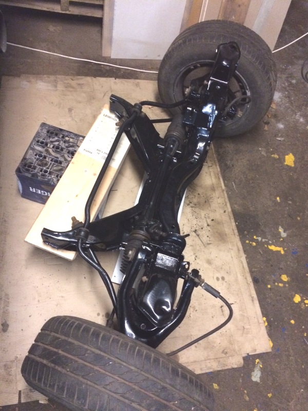

  • wie hast das jetzt gemacht mit dem einbau der federn bei ausgebauter achse?
    warum servo vertagt? in überholung bei fremdfirma..?

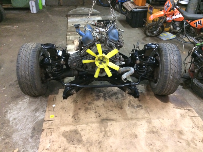

  • Ganz simpel mit den billigen "Spindeln des Todes" (siehe Beitrag 170, letztes Foto) und dann den Dämpfer montiert. Ist halt nicht schön und es darf nix schiefgehen.

  • hm. spindeln des todes. habe ähnliche teile, nur als 3-er satz.
    da ist noch so ein "sicherheitshaken" an jeder kralle mit dabei, damit die feder nicht rausrutschen kann.
    nützte mir hinten aber nix, da waren die haken im weg.
    früher bei meinem simca, da waren die federn, entspannt, gefühlt einen meter hoch. die im radhaus zu spannen damit man sie ausbauen kann war auch ein abendteuer...

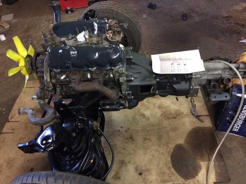

  • Der fixe Jung hat im gewohnten Schneckentempo weiter gemacht. Eigentlich sollte der Motor am Wochenende eingebaut werden, aber das Wetter war einfach zu gut. Also die NineT aus der Garage geholt und zwei Tankfüllungen auf der Landstraße verbrannt.

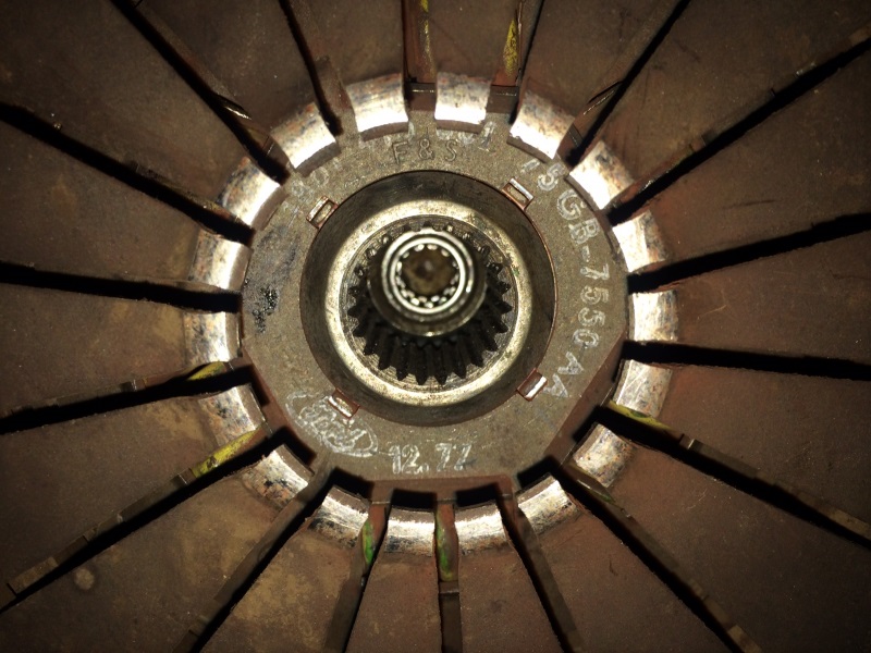

    Gestern dann mit schlechtem Gewissen die große Kupplung drangeschraubt und zentriert. Ging eigentlich ganz gut mit meinem improvisierten Zentrierdorn aus zwei Nüssen und einer Inbusschraube mit Mutter...
    Nicht ganz mittig reingeknipst, aber man kann Pilotlager und die Reduzierhülse von 21 auf 19mm ganz gut erkennen. Das Lager muss man übrigens am Reinwandern hindern, da sonst nach hinten kein Anschlag da ist...
    Trotz der recht guten Zentrierung und zwei Gewindestangen als Führung habe ich 5 Anläufe gebraucht, bis der Dorn endlich im Lager saß. Selbstgemachte Probleme mit handgeklöppelten Adaptern, so ist das dann halt. :sinnlos: Jetzt ist aber alles geschmeidig. :michi:
  • verstehe deine ganze beschreibung leider nicht richtig
    und die kupplung mit dem pilotlager ist ja dann von der verkehrten seite fotografiert, ober irre ich mich da?
    und warum kann das lager nicht vorher drin sein?
    die genaue lösung wäre sicher für viele hilfreich, die keinen zentrierdorn haben
    oder aus irgendwelchen gründen nicht mit nur leicht angeschaubter kupplung und getriebe aufschieben, zentrieren können...
    oder gibt es noch alternativen zum zentrieren?
  • also ich habe noch niemals einen Zentrierdorn benutzt, auch keinen improvisierten...
    Ich schraube die Kupplung immer gerade so fest, dass die Kupplungsscheibe nicht von alleine nach unten rutscht und dann schiebe ich die Kupplungsscheibe mit einem Schraubendreher so zurecht, dass sie sich genau mit dem "polierten" Bereich (die Verschleißspuren von der alten Kupplungsscheibe) auf der Schwungscheibe deckt.
    Bis jetzt habe ich auf diese Weise noch jedes Getriebe wieder montiert bekommen...
  • Nee, dann hab ich mich da falsch ausgedrückt. Der Zusammenbau ist wie immer, nur dass meine Kombination von 2,8 (großes Pilotlager) und OHC-T9 (kleines Pilotlager) zwei Anpassungen nötig machte. Die eine war eine Buchse auf dem vermurksten Getriebedorn (Seite 3 in diesem Fred) und die andere eine Reduzierhülse, damit das kleine Pilotlager im 2,8 passt:
    Die Hülse sitzt fest und ist bis zum Anschlag (Rezess?) drin. Dann kann das Pilotlager rein, das aber theoretisch zu tief in der Bohrung verschwinden könnte, da kleiner als die Bohrung in der KW. Ich habe also vorher ein Stück 19mm Rohr im Loch versenkt und dann das Pilotlager eingesetzt.
    Dann Schwungscheibe, dann Kupplung, Druckplatte handfest angeschraubt, mit gebasteltem Dorn zentriert und die Schrauben angezogen. Ganz normal wie immer...
    Das Einfädeln des Getriebes war durch den gedrehten Getriebedorn (fast keine konische Spitze) etwas schwieriger als sonst, darum mehrere Versuche.

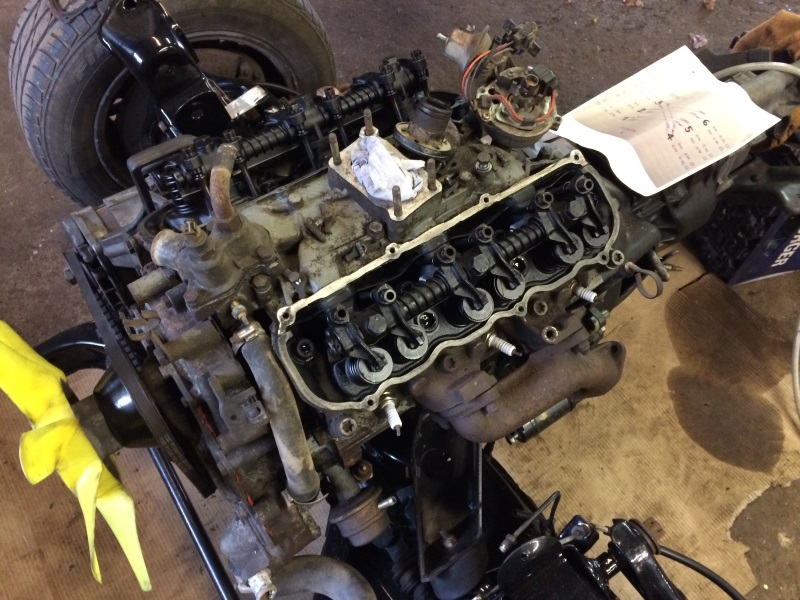

  • Die ganze Woche war verplant, aber am Sonntag endlich Fordschritt.
    Stahlflex, Ventilspiel geprüft, Kerzen, Ölfilter...
    ...und rein damit. :rock:
    Mehr durfte ich nicht. :michi: Hätte am liebsten noch durchgezogen und einen Probelauf gemacht. Die Mitbewohner meines Haushalts waren aber dagegen.

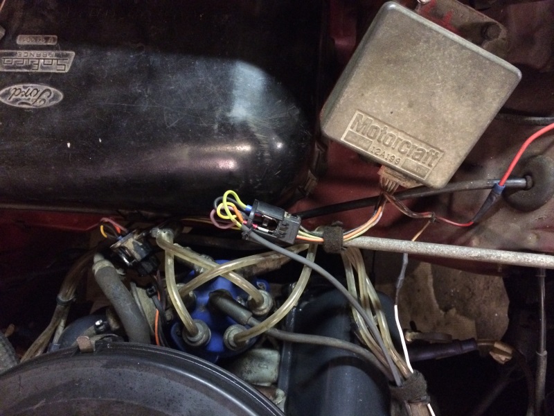

  • Nach Feierabend etwas weitergekommen. Lenkung, Kupplung, Spritleitung... Bremse ist auch wieder dicht.
    Bei der Zündung wurde es dann wieder hakelig. Mir scheint ein Verbindungskabel mit runden Kombisteckern von der CDI zum Verteiler zu fehlen (oder ich konnte es einfach auf die Schnelle nicht finden). Ich glaube ich hab das auch noch nie gesehen bei meinem Zeugs.
    Die Duraspark-Box habe ich mehrfach da, blaue Zündspulen auch, sogar den Verteiler habe ich doppelt. Aber kein Kabel. :dunno: Also wahrscheinlich erstmal was selbsgetüddeltes mit Kabelschuhen etc. pp. Das PDF mit der Steckerbelegung liegt hier schon.

    Die Uündung soll bei mir auch bald rein.
    Das Widerstandskabel nicht vergessen...

    Letzte Nacht war es endlich so weit. Mit dem Plan aus dem Duraspark-PDF konnte ich mir die 6 Strippen zusammenreimen und anschliessend auch Kühler usw. in den Motorraum einziehen lassen. Dann sah alles irgendwie fertig aus.
    Öl rein, Wasser rein, Batterie angeklemmt... kurz nochmal gegrübelt und am Bier genippt... Zündfunken gecheckt... alles paletti. Also einen Hieb Bremsenreiniger in den Schlund gesprüht und den Schlüssel umgedreht - da isser auch schon losgebrabbelt. :evillaugh: Boah, alles im ersten Versuch. :uglybeer: Bei der Zündung und dem ganzen drumherum hatte ich damit eigentlich nicht gerechnet.
    Die Box bekommt jetzt noch ein schönes Plätzchen und die Kabel werden in einen Stecker vergossen (oder ich mach halt neue Steckerkupplungen auf beide Seiten).
