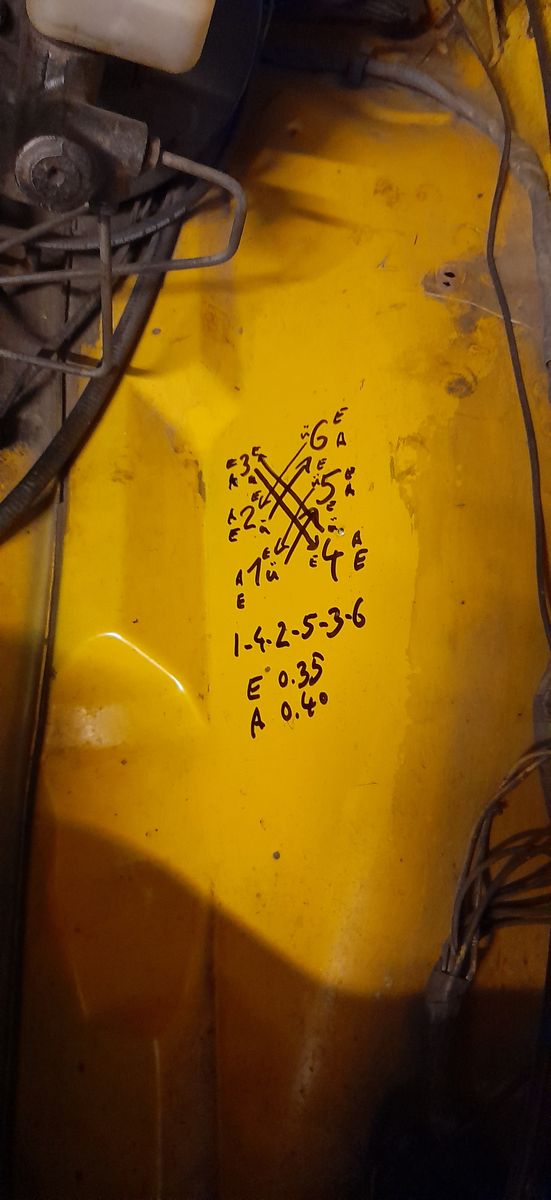

    Für den Neuen:
    Anleitung im Motorraum, fahre die Nuss täglich und viel, daher mach ich das öfter.
    Gibt's hier im Forum auch als Sticker,
    Für die Schreibfaulen oder die sich nicht trauen ihr Auto zu bemalen.
