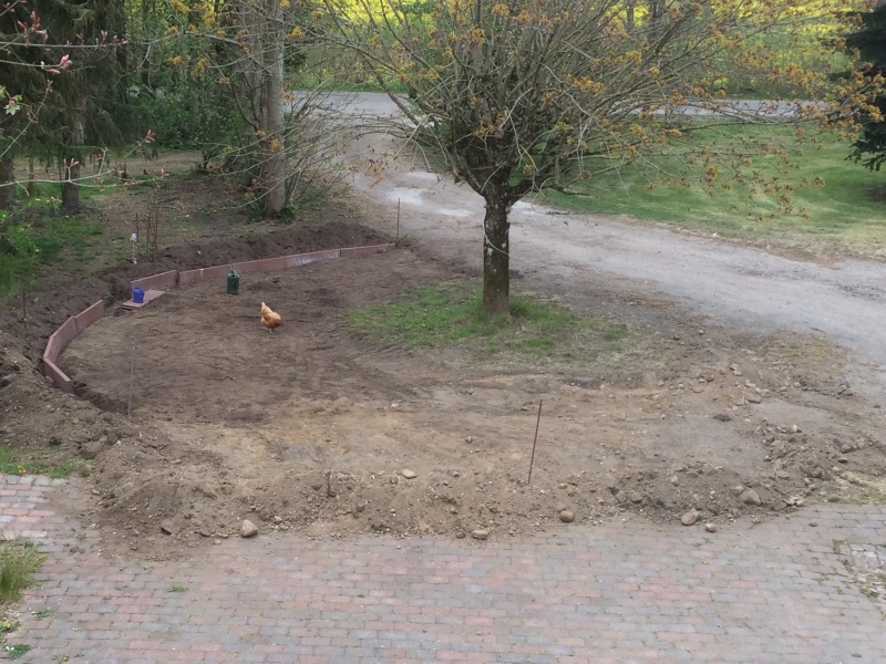

  • Projektstart „Wende- und Drift-Kreis.“ :wave: :se:
    Seit mehreren Jahren liegen hier jede Menge Pflastersteine vorm Küchenfenster...jetzt sollen sie endlich einen Sinn bekommen.

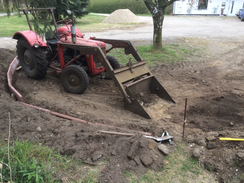

    Ohne „Fergie“ wär das Abtragen des teilweise knüppelharten Bodens eine tagelange Tortur geworden. So war es ein Genuss :inlove:, hat aber ganz schön gerappelt und gebockt. Ich habe den Kauf der alten Lady keinen einzigen Tag bereut.
    Ca. 12,5 m Durchmesser, sollte hoffentlich reichen zum entspannten Wenden. Ich mache erstmal eine Hälfte...

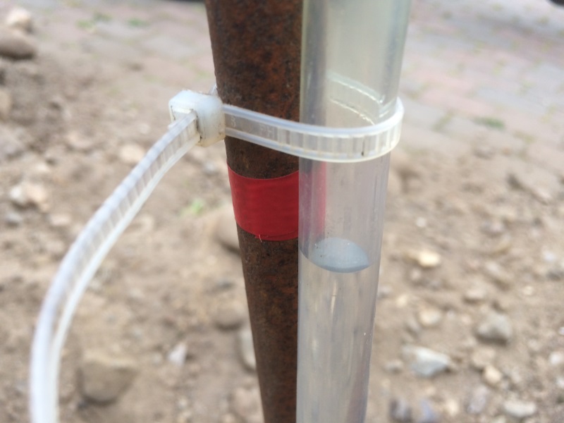

    Seil am Baum als Zirkel, paar Eisenstangen für die Höhe, Schlauchwasserwaage...

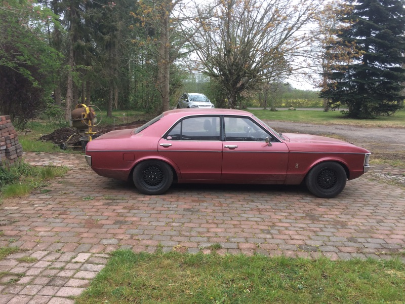

    ...und der Granada musste auch herhalten. 8 Randsteine im Kofferraum... war gerade noch OK zum Fahren.
  • Nicht nachdenken, einfach kaufen und freuen. :rock: Bäume rausreissen, Erde bewegen, Findlinge transportieren, Paletten und Gitterboxen stapeln, Flächen glattziehen, Schneeschieben... alles geht. Ein Spaß für Jung und Alt, und passt ins Carport.
    Heute soll die Umrandung für den ersten Halbkreis fertig werden, immer schön in Beton gesetzt, damit nachher nicht alles nach aussen wegdrückt. Dann Recycling rein, verdichten... ausgerechnet heute regnet das zum ersten Mal seit Wochen. :sad:

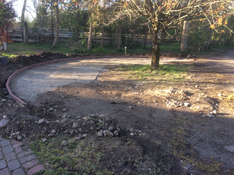

  • Für 'nen U-Turn reicht es schonmal... )A(
    Morgen wird an der Außenseite noch Beton gegossen, am Wochenende dann das Recyclingzeugs verdichten und auf Höhe abziehen - wenn das Material reicht. Nächste Woche sollen Steine drauf.
