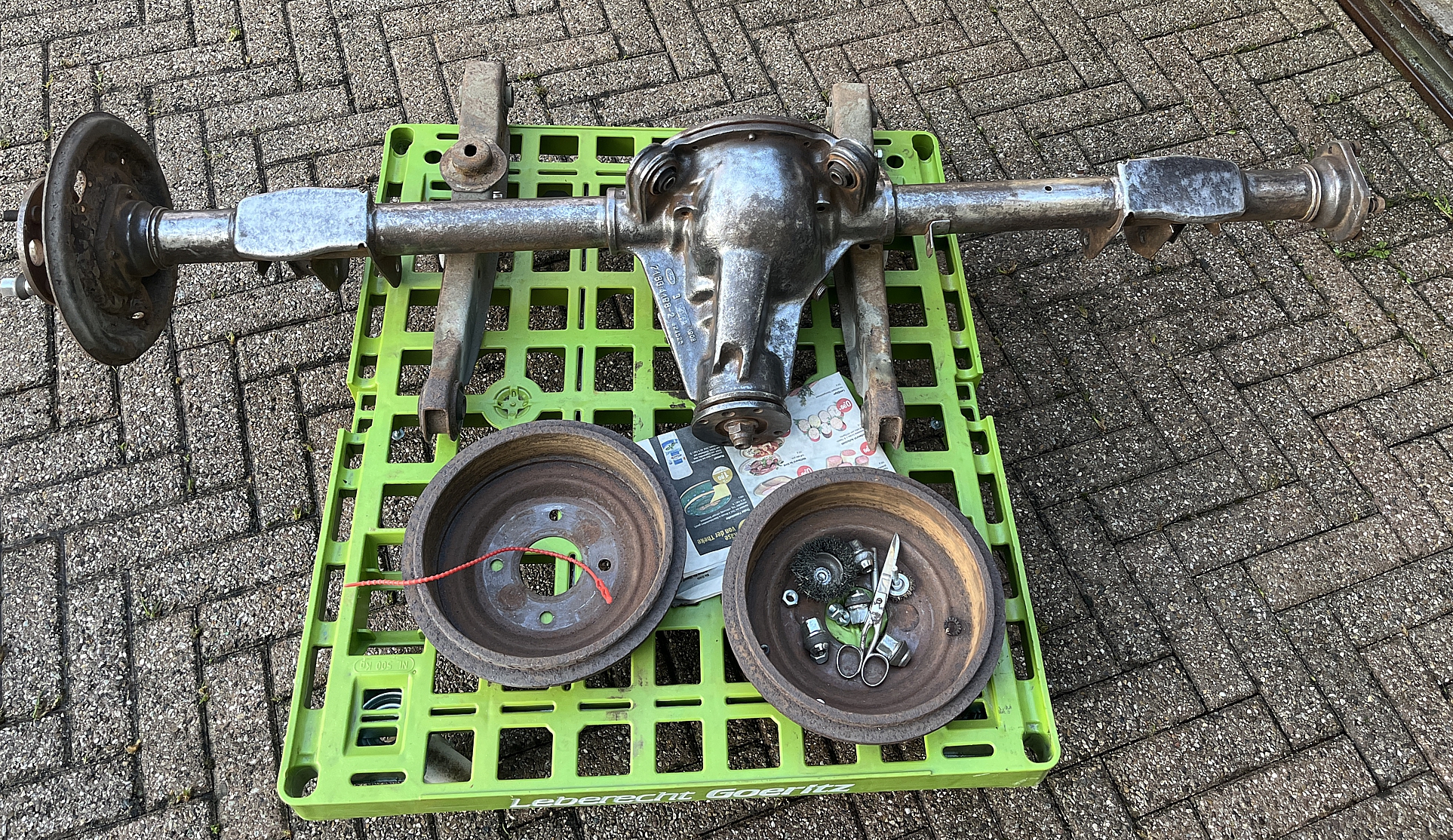

Habe 70,- bezahlt. Aber nur weil die keinen Korb hatten und alles einzeln am Draht in das Bad gelassen haben.
Also keine Ausreden...

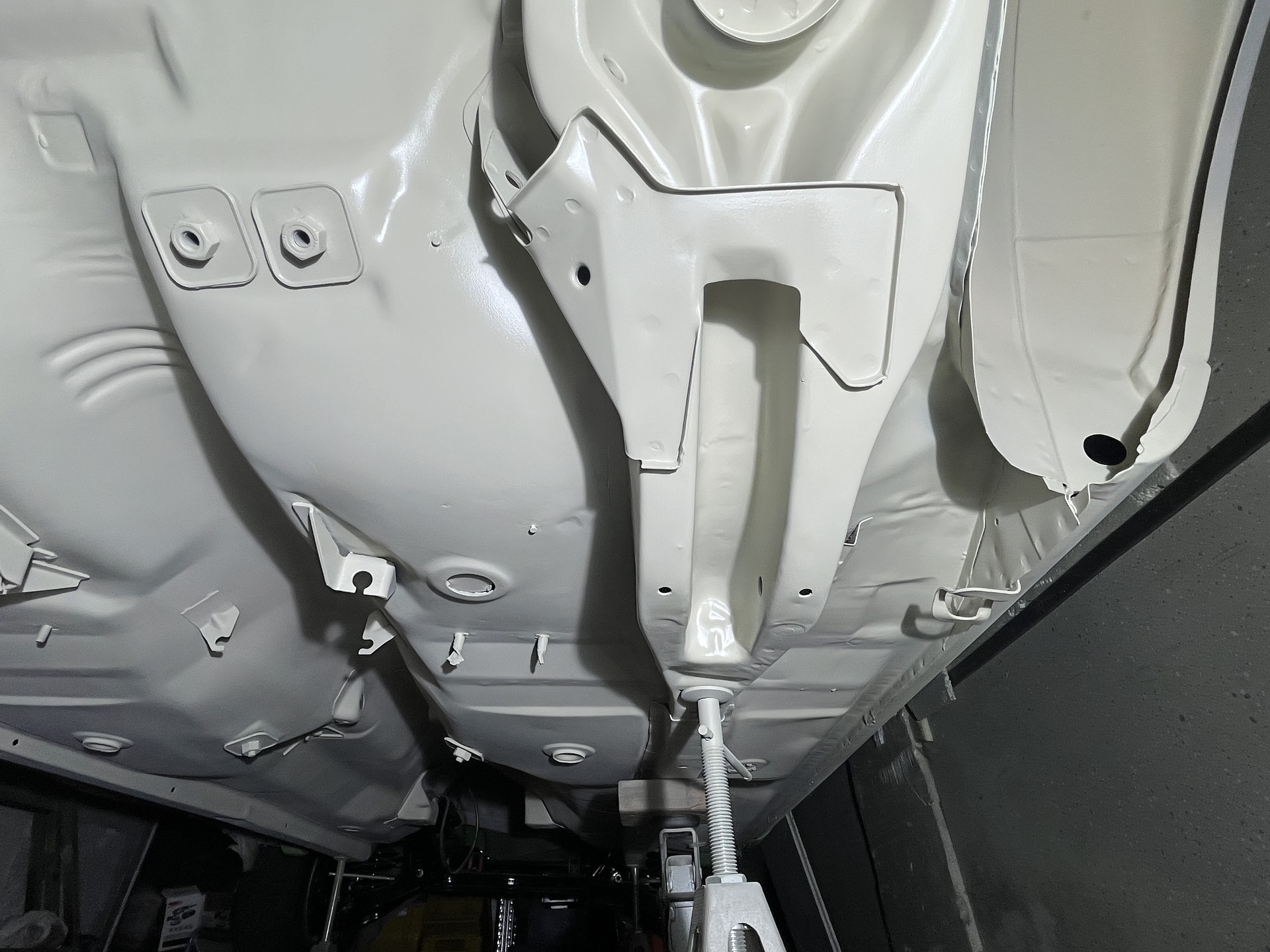

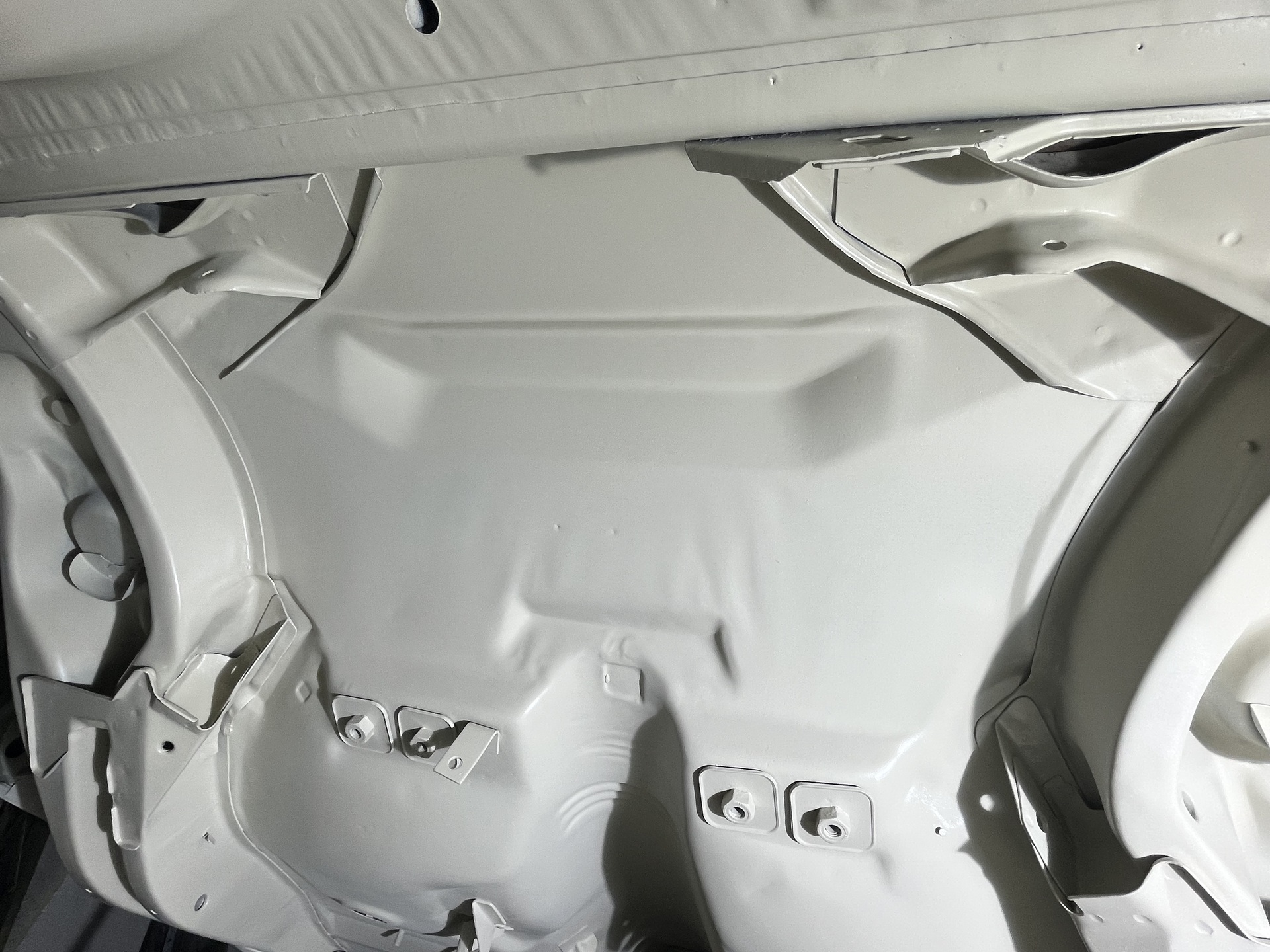

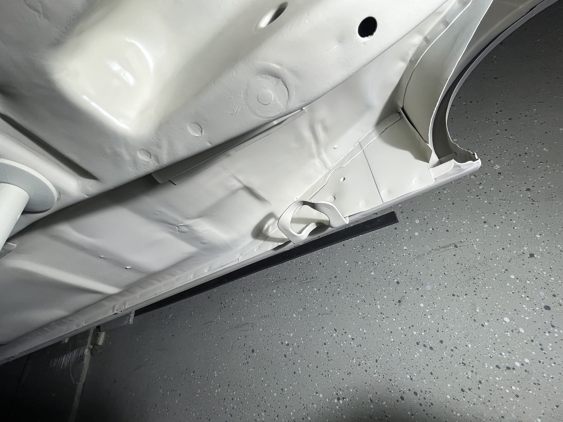

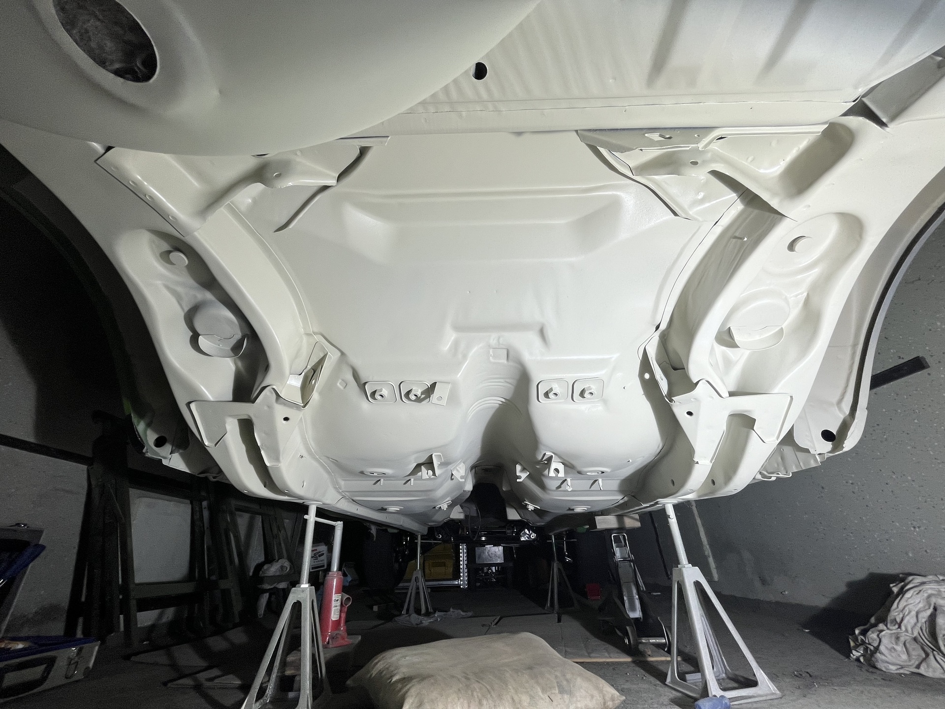

Nach weiteren 3 Wochenenden schleifen und gestern Falze und unzugänglichen Stellen mit Owatrol einpinseln, kam heute die erste Schicht Standox EP. Hinten links muss ich noch machen.
Wirst du den Unterboden später auch in Wagenfarbe lackieren? U-Schutz schwarz fände ich bei der ganzen Arbeit irgendwie schade.
Lackaufbau erfolgt am Boden erstmal genauso wie oben. Ob der unten auch grün wird, weis ich noch nicht. Ich tendiere aber in Richtung nicht zu dunkel. Schwarzer U- Schutz wirds aber sicher nicht
Über den Winter werd ich mich da wohl mal genauer informieren was da ne gute Lösung ist.

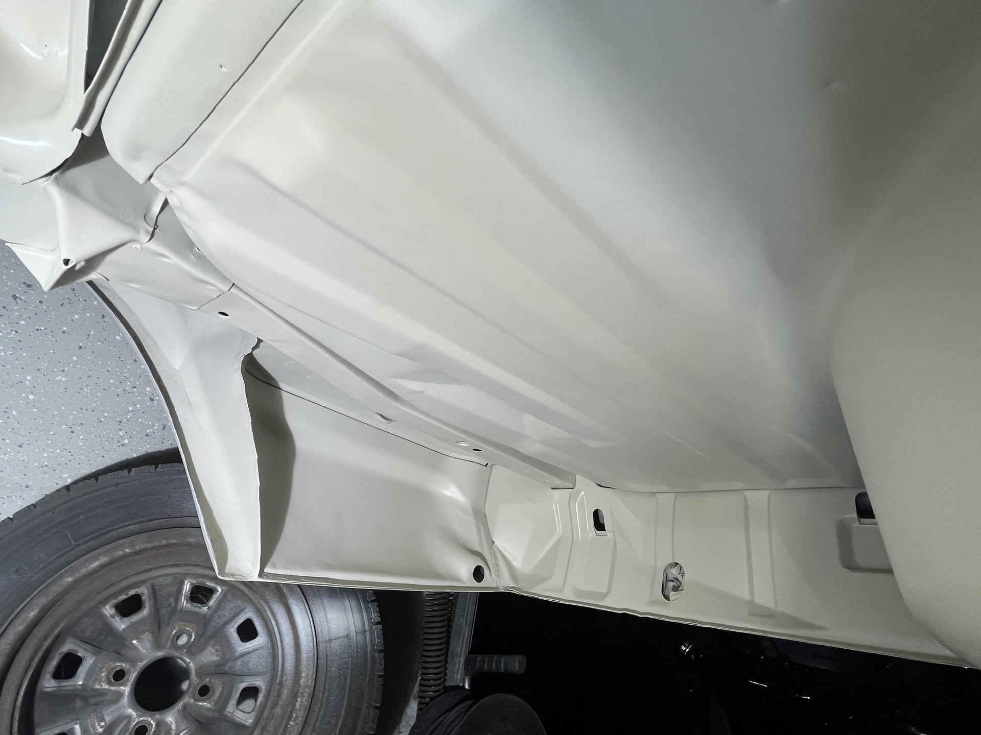

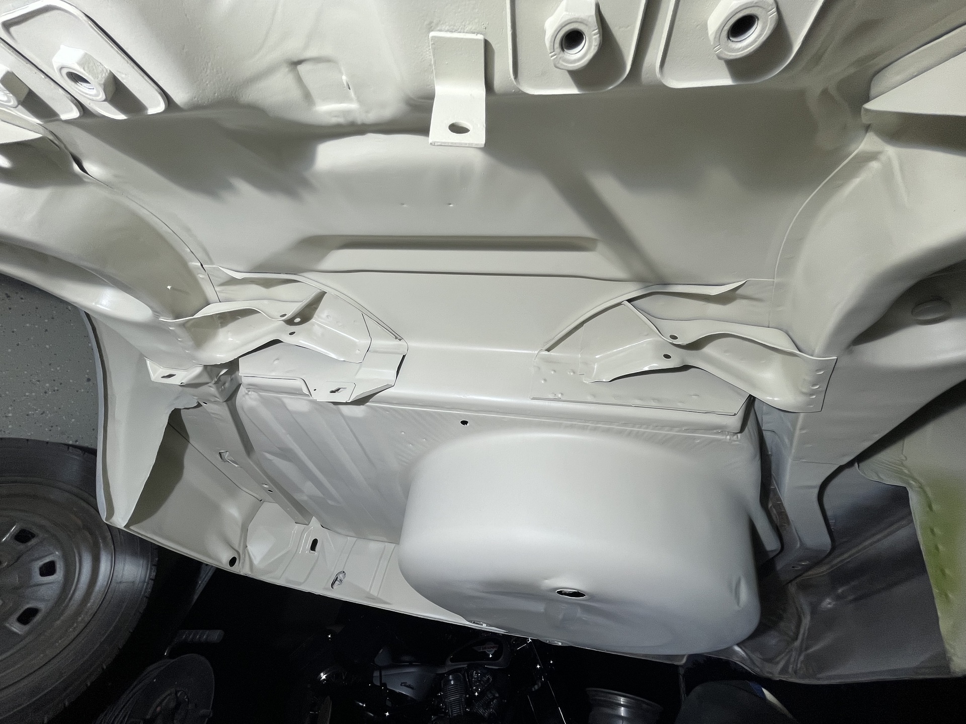

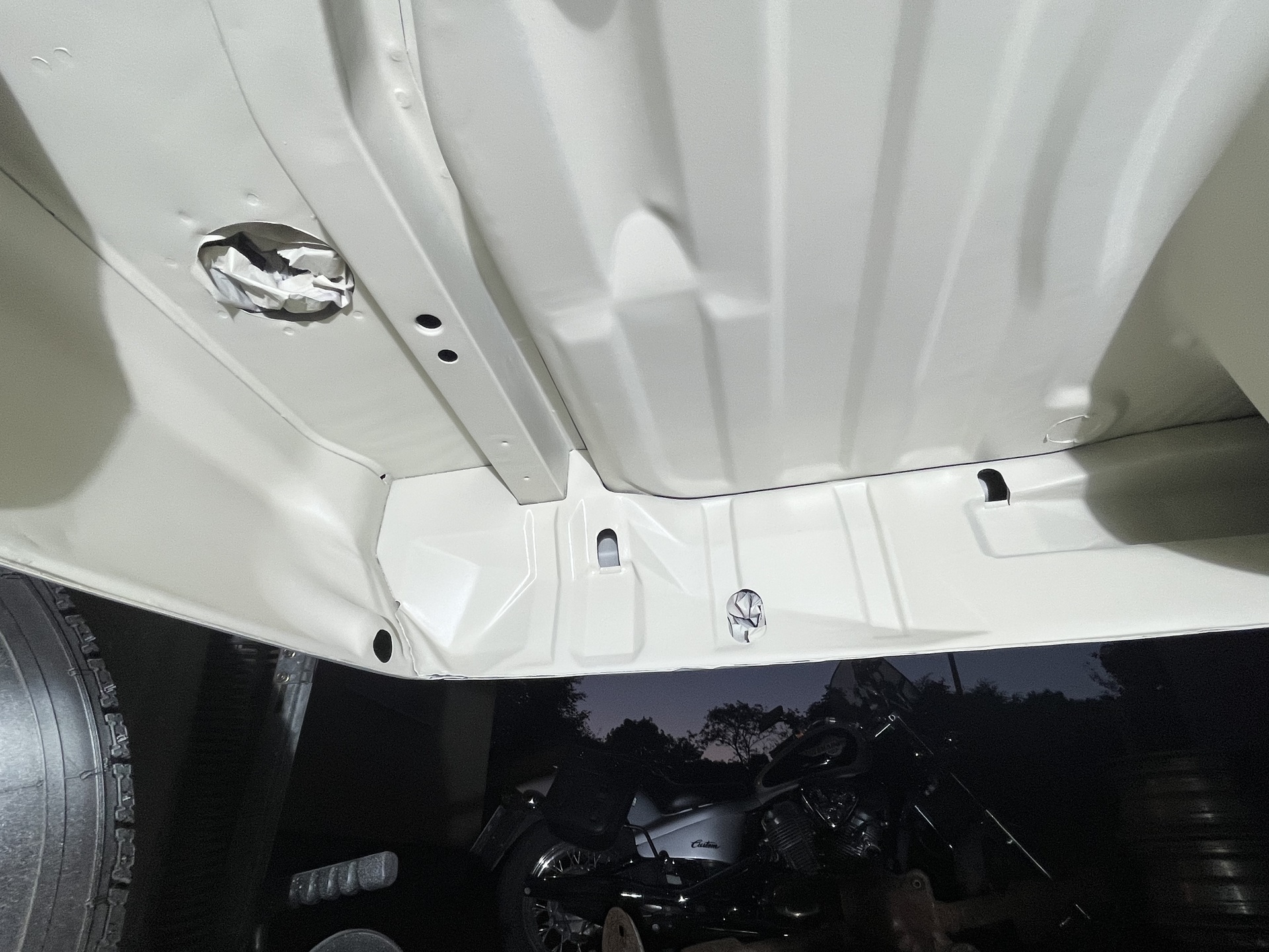

Ecke hinten links endlich geschafft. Unterboden somit komplett mit EP lackiert.
Ich frag mich warum Du nicht gleich alles "nass in nass" lackiert hast, jetzt musst ja nochmals alles anschleifen...was beim Unterboden ne Scheißarbeit ist
Hier alles erklärt. Daher lackiere ich nur im Sommer und nur an Tagen wo ich die Temperaturen einhalten kann. Die Arbeit ist mir egal. Mir ist wichtig ohne Werkstatt, die Vorgaben von Standox so gut einzuhalten wie möglich. Nichts schlimmer als wenn später alles umsonst wäre. Der EP steht bei mir mindestens ne Woche, wobei es meist wegen meinen Zeitplänen sogar länger ist.
Ich hab gerade im Datenblatt nachgesehen von dem von mir verwendeten Produkt, nach 60min bis zu 24std direkt überlackierbar....spart halt viel Arbeit und somit Zeit
Lackierkabine wäre natürlich mega, aber für n Hobbybedarf vielleicht ein kleinwenig overthetop
Ne, mach ich nicht. Das soll durchtrocknen.

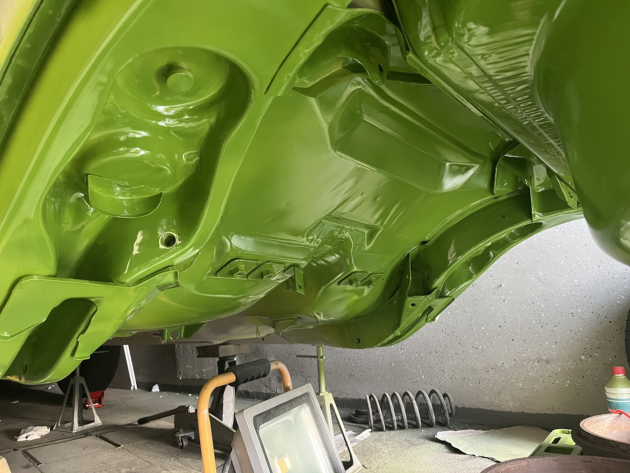

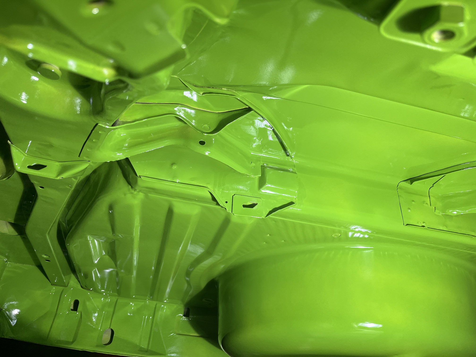

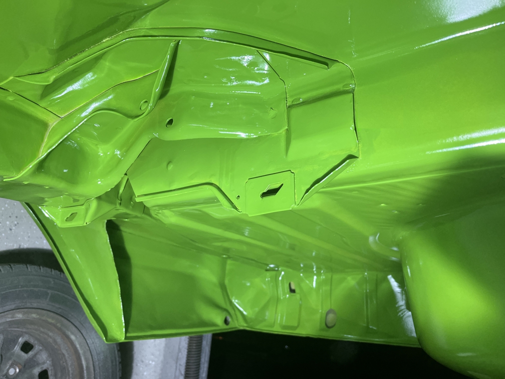

Heute endlich mal die gewünschte Temperatur (ca. 22 Grad) gehabt zum lackieren. Unterboden 5 Stunden angeschliffen und Standox 7580 Grundierfüller aufgetragen.
Lack angerührt, Puste befüllt und ab dafür. Der EP war seit Oktober 23 so richtig schön durchgetrocknet gewesen und schön hart. Schleifen mit Schleifpad ging sehr mühsam, aber das Ergebnis überzeugt. Auch wenns noch nicht perfekt ist wie ich das will, so kann zumindest demnächst die Hinterachse wieder einziehen sobald die fertig ist.
Sattes grün, gefällt mir.
Für den ist wohl die Zustandsnote 1+ eingeführt worden...
Und was für eine geile Farbe ![]()
Respekt!!
Sieht klinisch gut aus. Ich drücke die Daumen, dass da nicht aus allen Ritzen und Ecken Gevatter Rost heraus kriecht sobald das nass wird.
Sehr geil.
Und die Farbe ist Hammer.
...sobald das nass wird.
das wird nicht nass
Was für ein Unterbodenporno ![]()
Respekt für deine Genauigkeit, ich hab da keine Geduld zu!
Auf der Zeitlinie seid Ihr aber auch an den weitest voneinander entfernten Enden.
Sehr geil übrigens. ![]()
Giftig! Geil!
Meinen Respekt für diese sorgfältige Arbeit. ![]()
Erstmal Danke ![]()
das wird nicht nass
Zumindest nicht absichtlicht :-) Wetterumbrüche bei Ausfahrten muss er aber später aushalten.
Das wird sicher pasieren. Kenne keinen Karren wo das nicht so ist. Dennoch ist in die Falze genug Owatrol erstmal reingeflossen um das bestmöglich hinauszuziehen. Da jetzt ja Lack drauf ist, kann mit Fluid Film hinterhergespühlt werden.
Deiner wird bestimmt ähnlich gut werden. Tip von mir noch: Schraub den Auspuffhalter unten noch weg und wenn du noch die Geduld aufbringst, mach das Hitzeschutzblech ab. Da drunter ist noch gut Rost vorhanden.

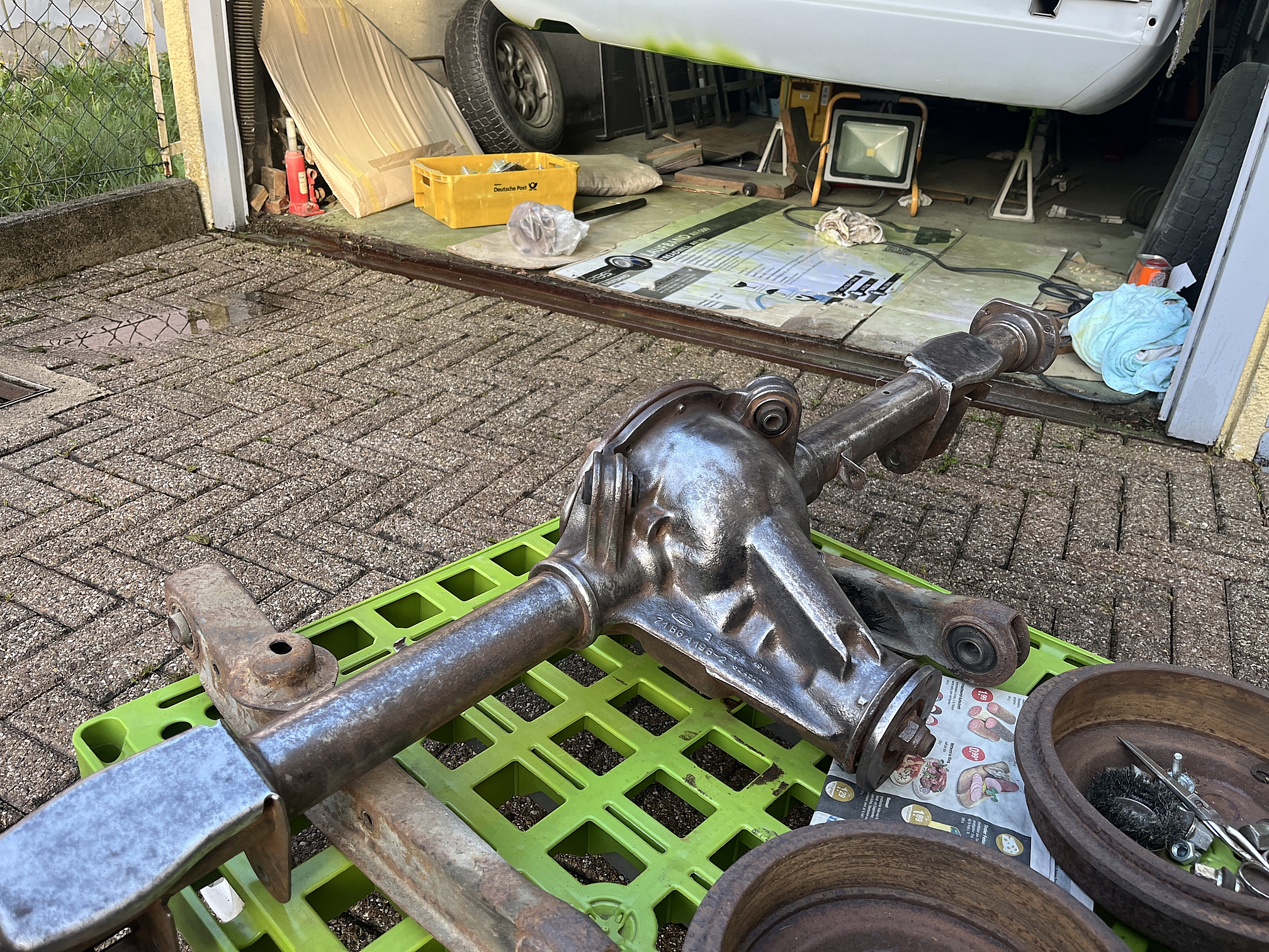

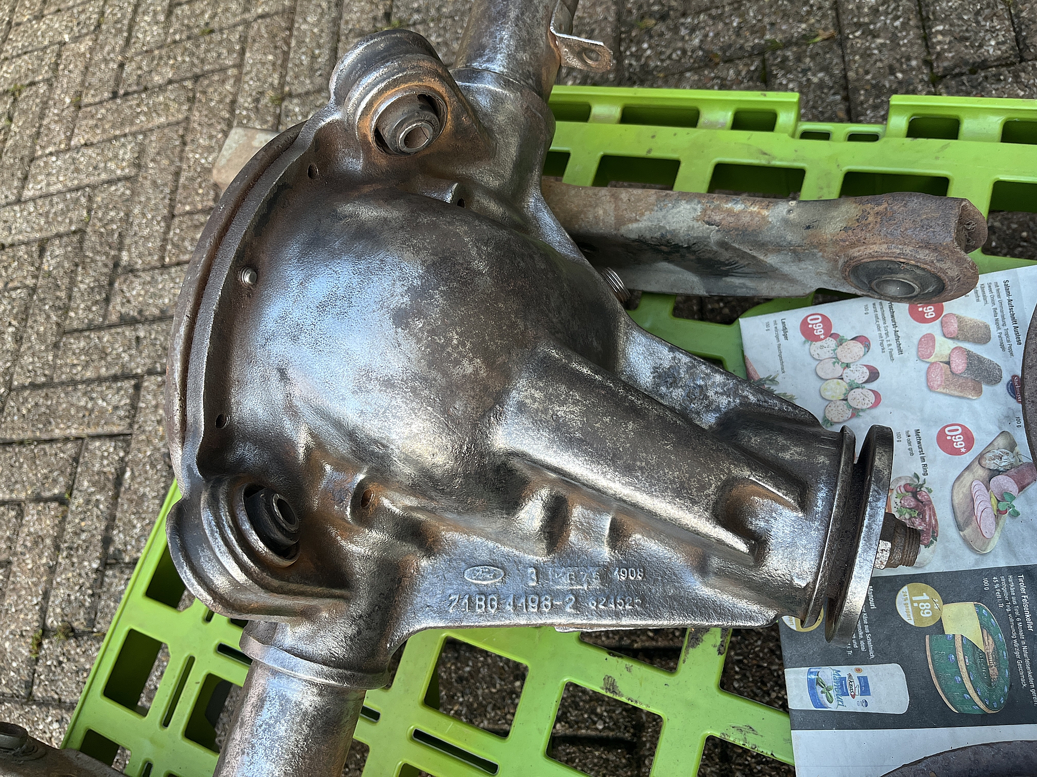

Angefangen die Achse zu entrosten, dabei ist die Flex abgefackelt :-) Werd mal ne Neue bestellen, dann gehts nächstes Wochenende weiter.

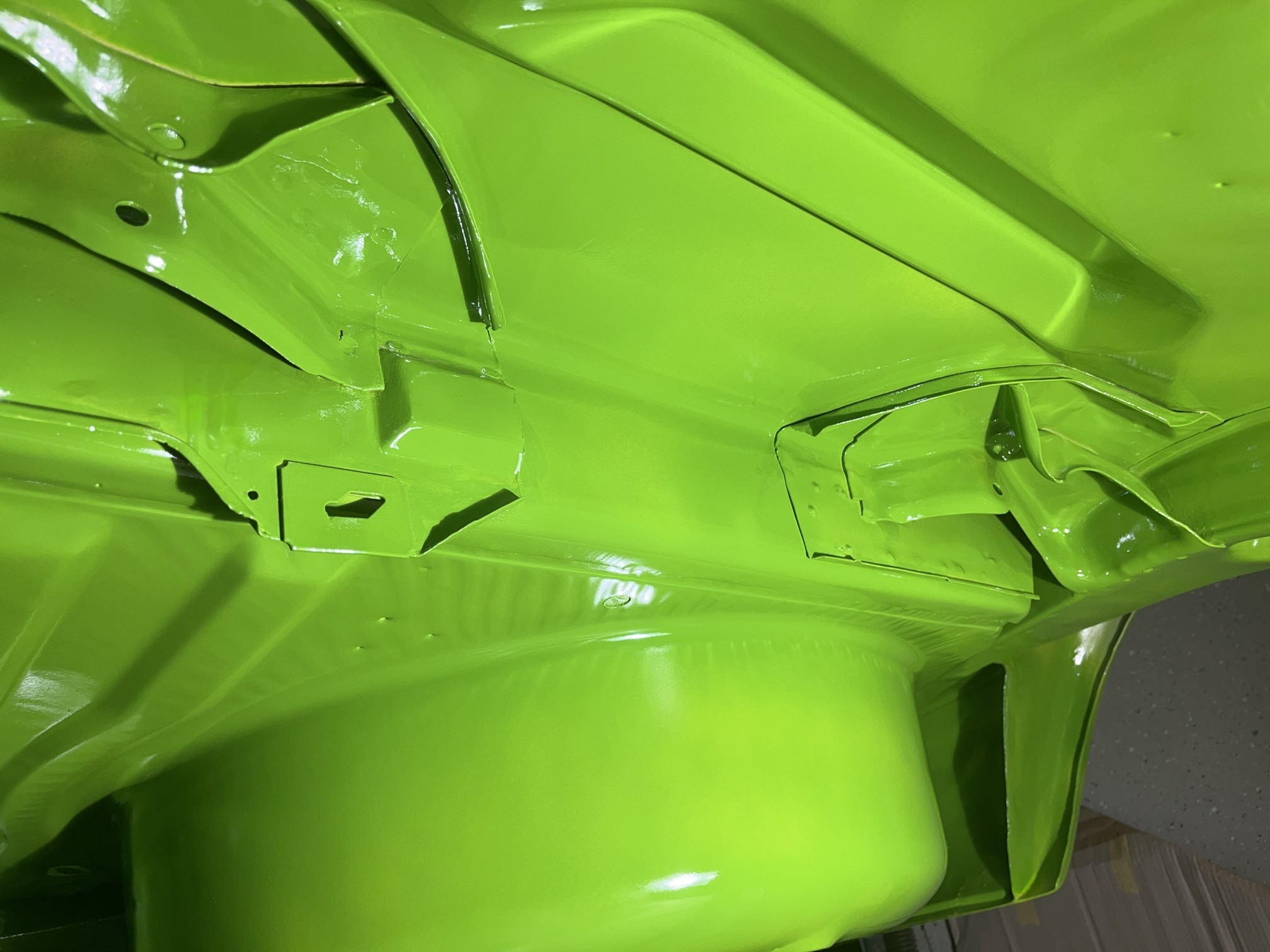

Und nochmal Unterboden von der anderen Seite
