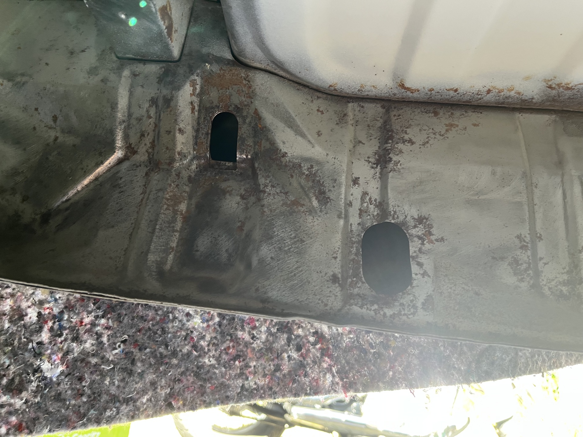

Tauchbad deckt sich mit der Erfahrung an meiner Nuss (frühe 2. Serie): beim Abhnehmen der Kotflügel kam unter der Dichtmasse nacktes Blech raus…

Schau mal auf Seite 1 von meinem Fred :) Dabei sehe ich die graue Farbe vom Tauchbad was unterm Kotflügel bis hin zur Dichtmasse gelaufen ist. Mit der Spritzgrundierung wäre man nicht durch den Spalt der Bleche bis dahin gekommen. Damit dürfte auch das Thema Tauchbad geklärt sein :)

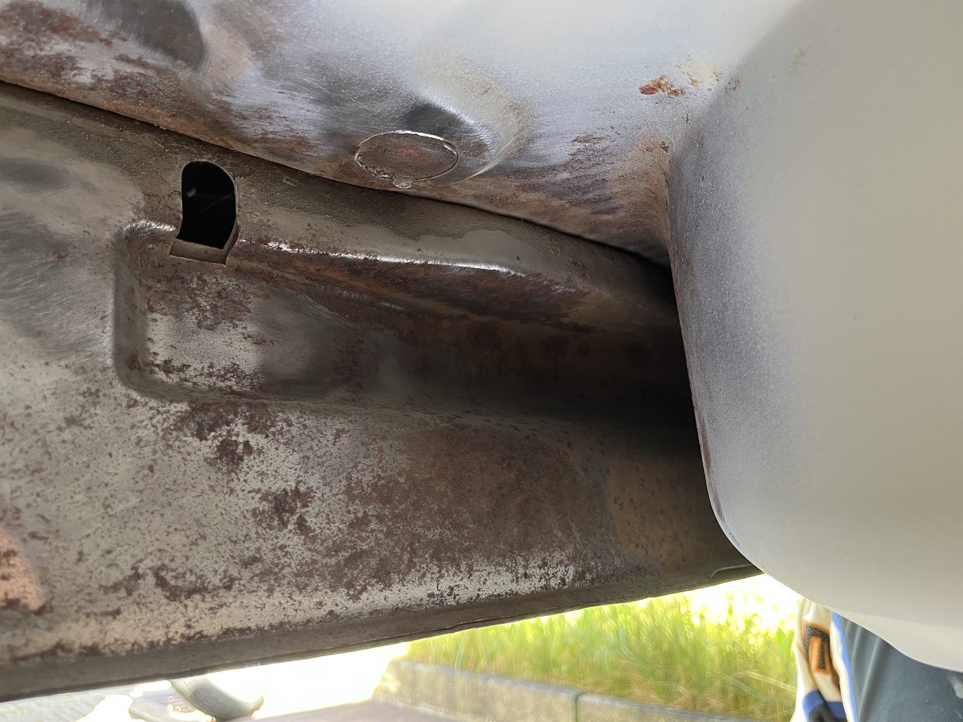

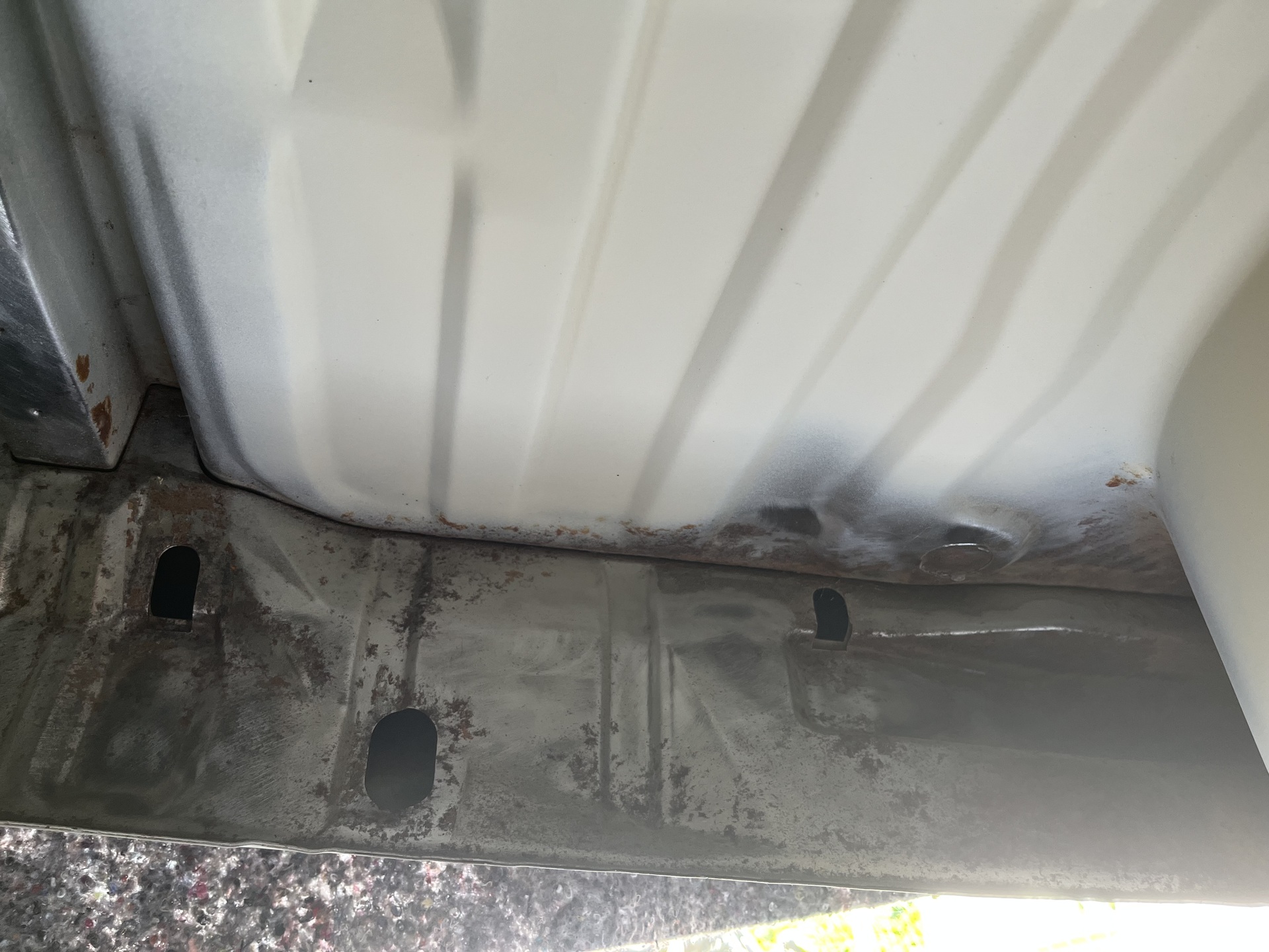

Achse ist ja derzeit raus, also kann man hinten den Boden mal fertig machen. Bestandsaufnahme
Morgen gehts weiter

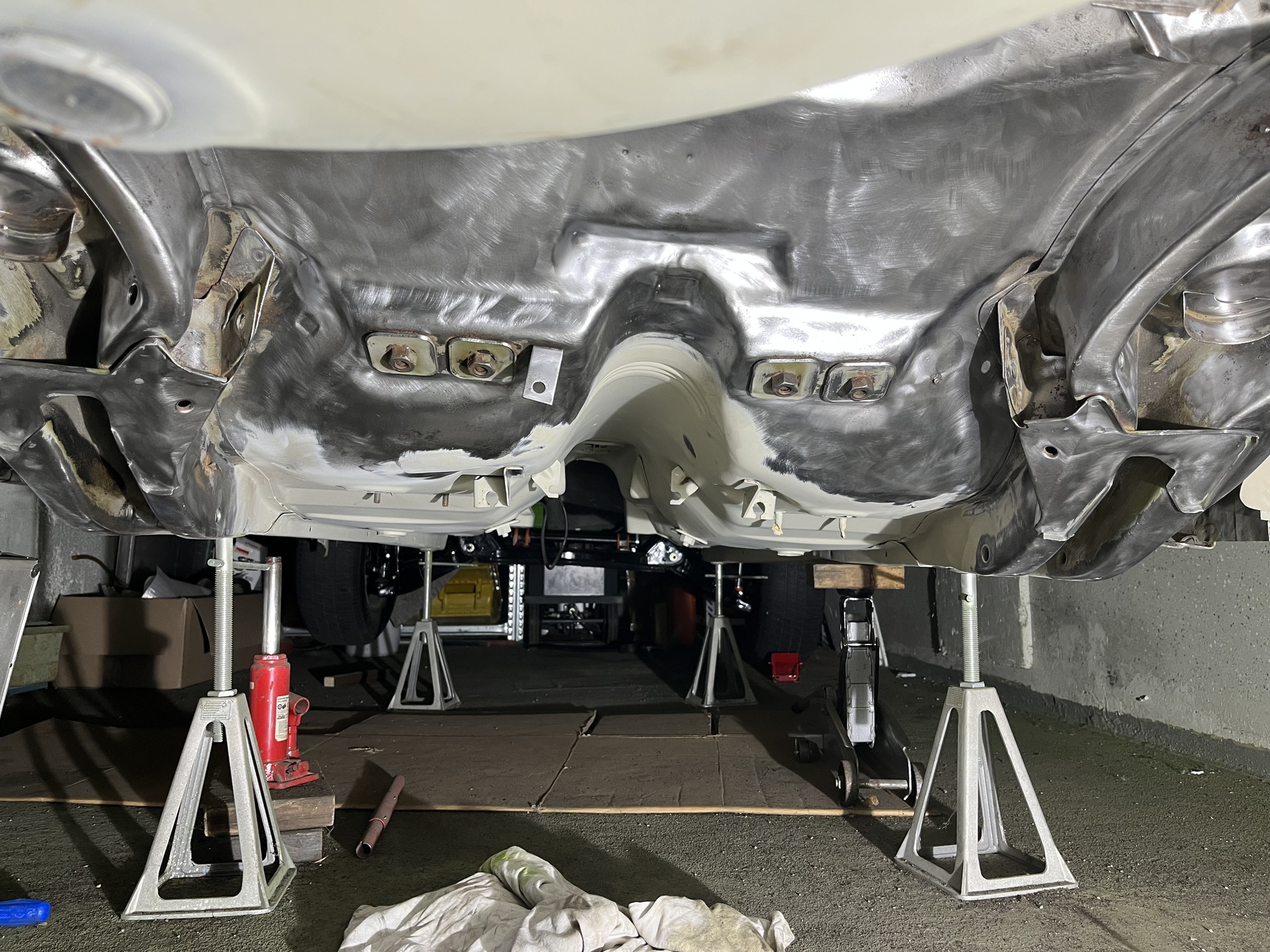

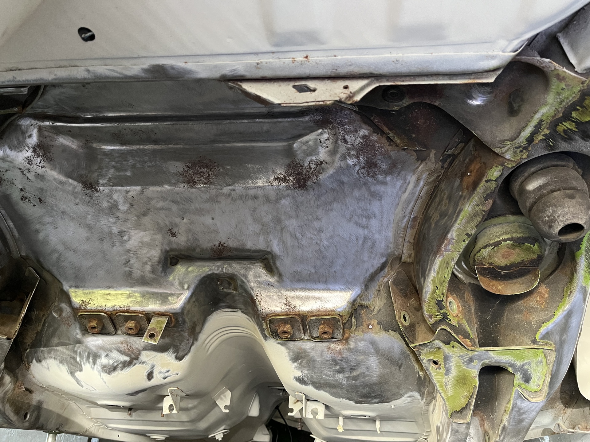

Jo Butschi, ich hab ja zum Glück keine Eile und ich will den wenn dann ewig selber fahren bis zum bitteren Ende. Ich kann da auch nicht anders. In mir sträubt sich was zu wissen, dass unten drunter nur überpinselter Rost ist. Für meine Verhältnisse gebe ich das Bestmögliche :-) Ist aber nicht mehr viel. Jetzt das da unterm Kofferraumboden noch und dann Achse wieder rein... Dann gehts untenrum ans zusammenbauen wie Bremsleitungen usw. und dann in die Lackierkammer. Innen rauslackieren und Unterboden, das geht auch in der Garage.

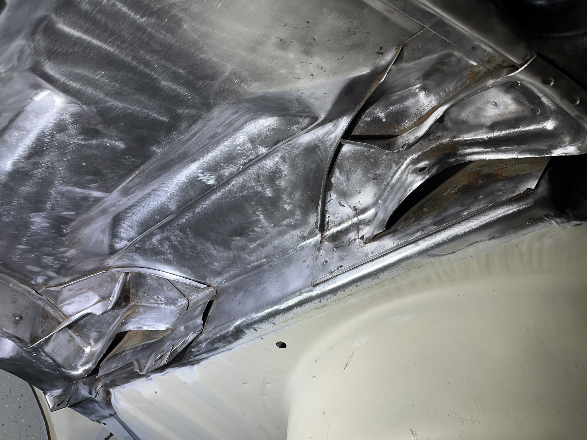

Ein bisschen weiter
Wie viele Drahtbürsten Aufsätze etc. Verbrauchst du dafür ![]()
Viele
Aber nur fürs Grobe. Nachgeschliffen wird mit CSD.
Was für eine Arbeit !
Das doofe ist ja, dass man an die interessanten Stellen nicht rankommt, also Falze und aufdoppelungen.

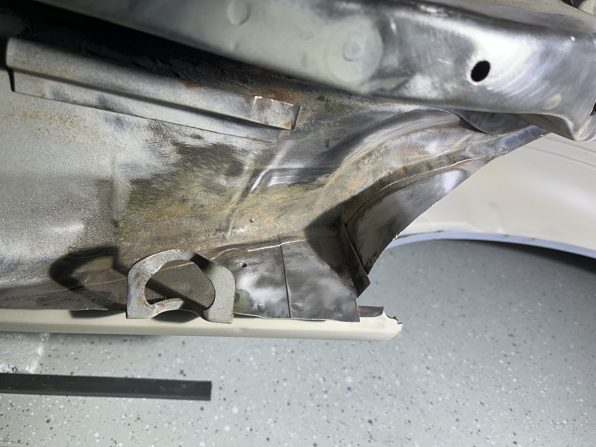

Zumindest gehts (laaaangsam) voran. Wagenheberaufnahmen und Ecken sind super. Zum Glück nichts zu machen.

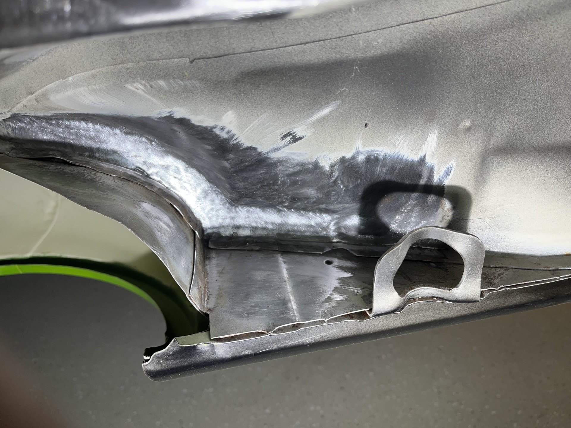

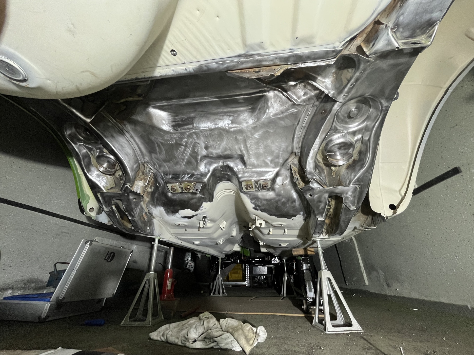

Unterboden braucht noch immer. War schon 3 Wochenenden weiter am schleifen. Dieses WE schau ich mal ob Grundierung drauf kann.
Heute die Schrauben der Hinterachse vom verzinken gekommen. 3-4 Teile (z. B. Bremsennachsteller) müssen nachbearbeitet werden, ansonsten ganz ok. Rostnarben hab ich jetzt nicht noch extra glattgefeilt. Ich werde später nicht unterm Auto liegen, sondern hoffentlich drin sitzen. ![]()
