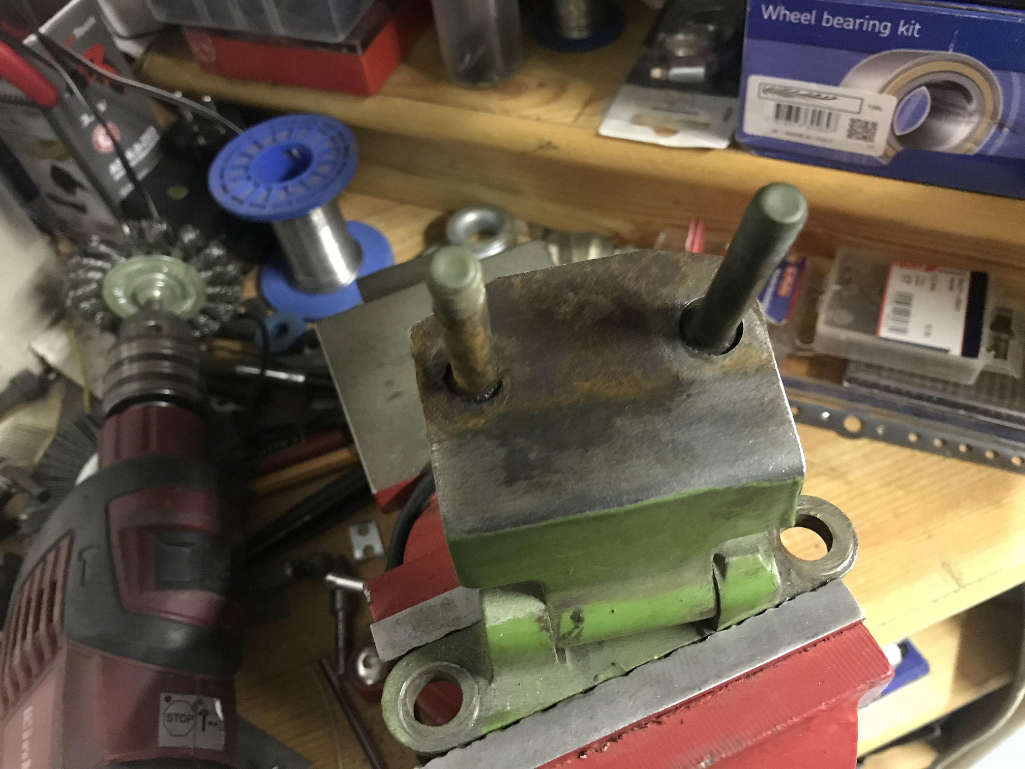

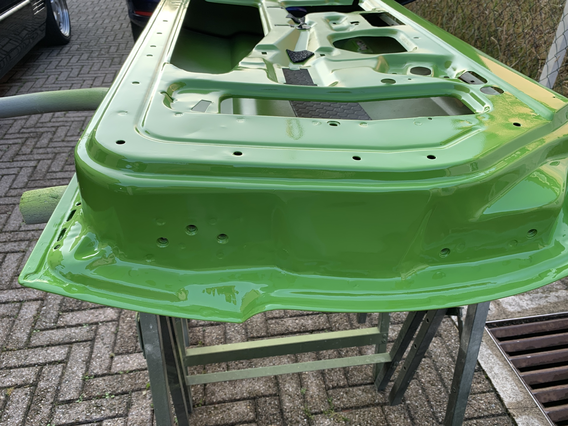

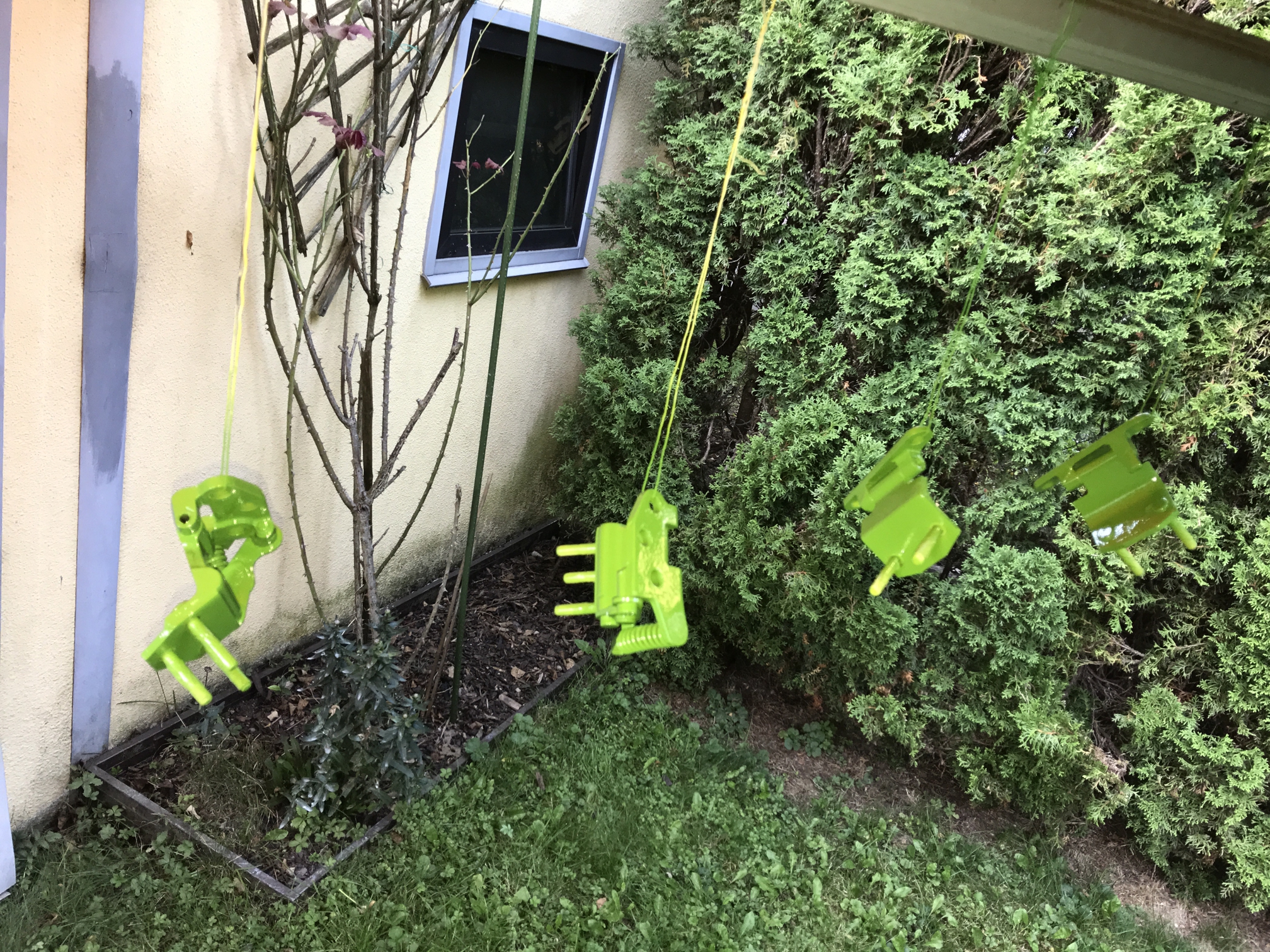

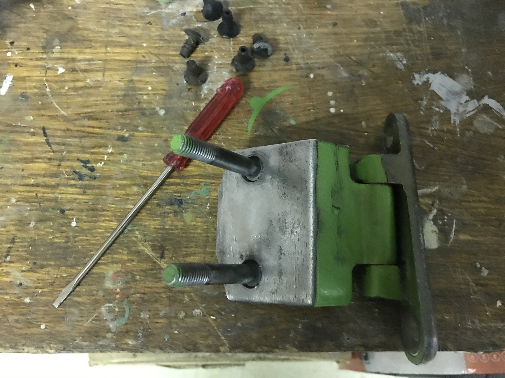

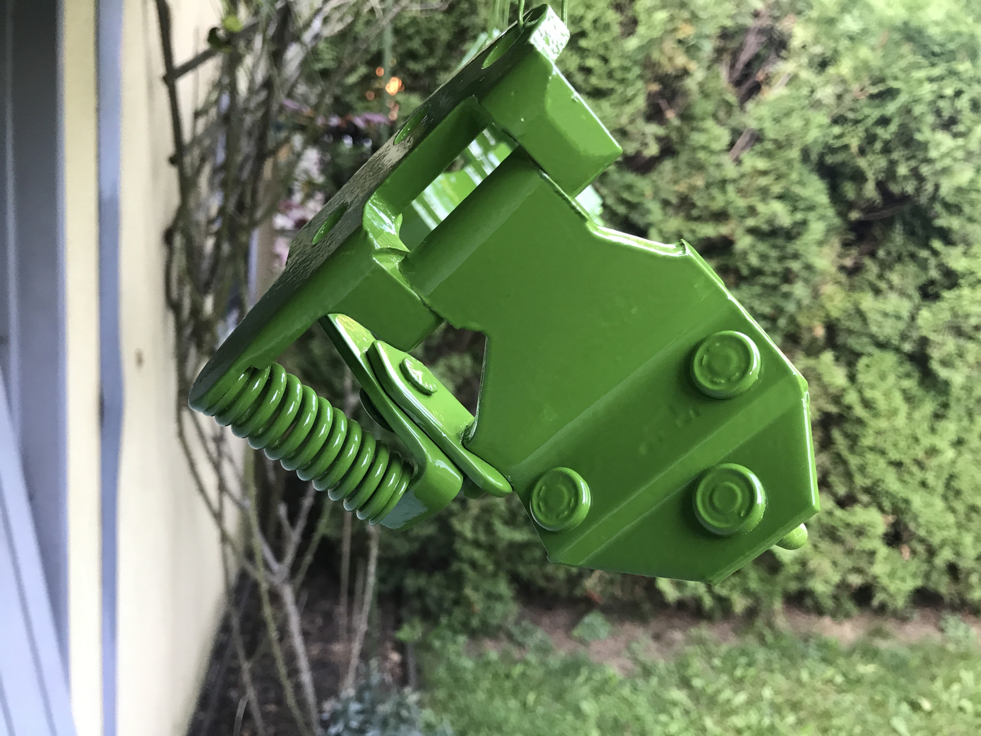

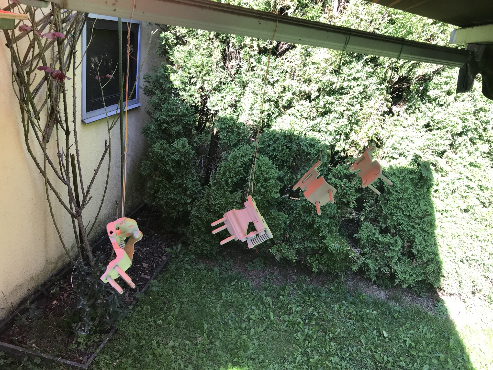

Super Wetter heute, daher mich an die Türscharniere gemacht. Zuvor über Nacht komplett mit Fluid Film wieder gängig gemacht. Hilft wahre Wunder! Es macht auch Sinn, die Plastikkappen herunter zu machen und den Splint / Stift? mal zu reinigen. Da sammelt sich über die Jahre ein haufen Zeugs drin, was man rausmachen sollte. Vorm lacken dann mit Bremsenreigier gut abgespült und getrocknet.

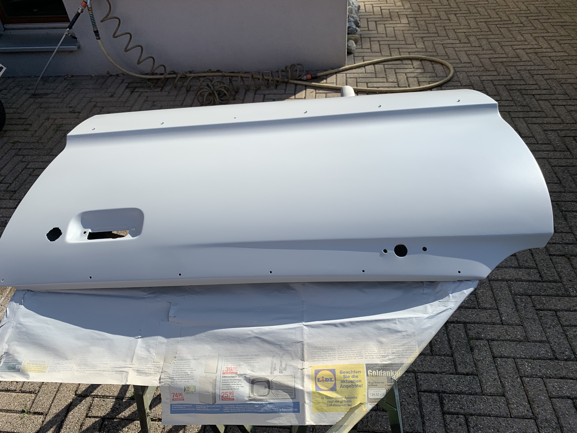

Grundierung drauf und diesmal mit Nas in Nas versucht lt. Standox Datenblatt. Mal sehen ob das hält.
Rost entfernt. Scharniere dann zum Schluß komplett entlackt. (Bilder vergessen)

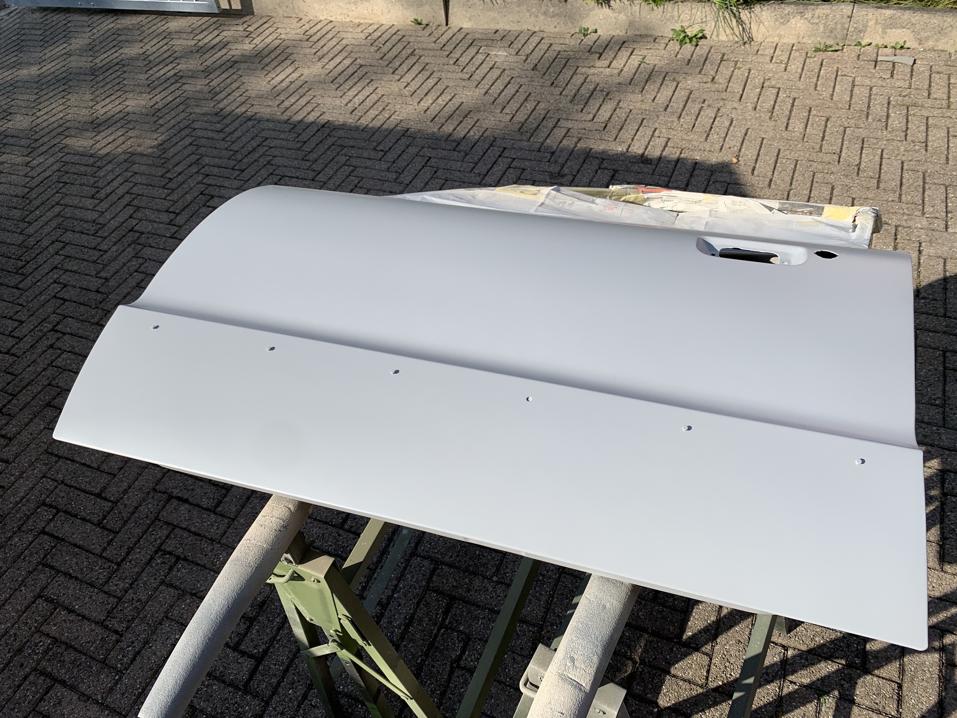

Grundiert....

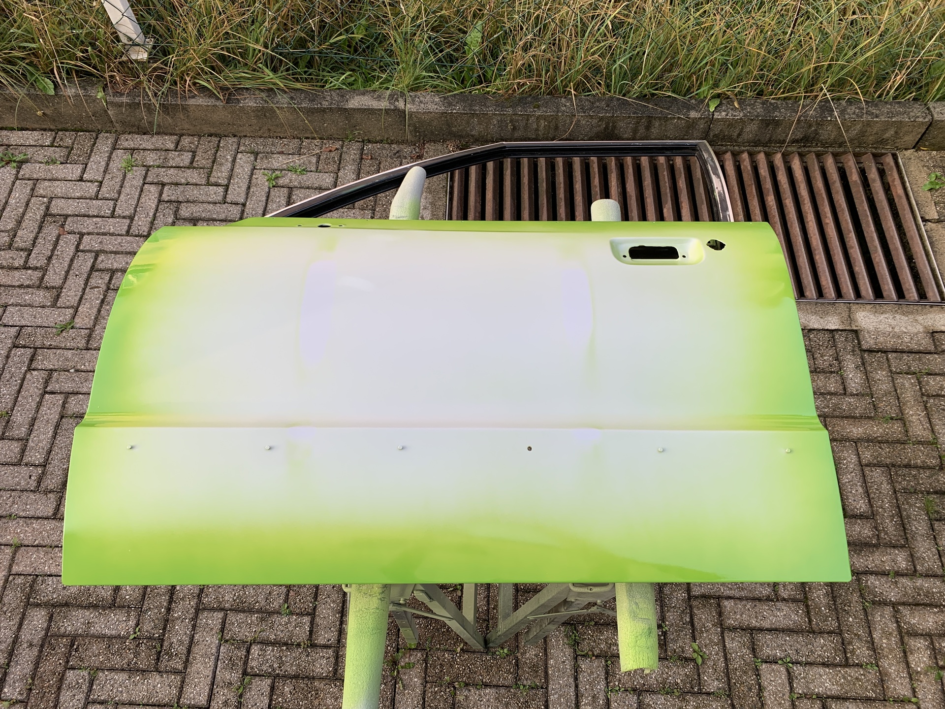

Und gegrünt...
Ich hätte noch ein paar neue gehabt, aber die sehen ja jetzt aus wie neu und bei Viertürertaunus haben die ja auch nicht so zu leiden wie bei Zweitürern oder Granadas, wiegt ja nix so´n Türchen.

Für dieses Jahr wars das (wahrscheinlich). Am WE wollte ich die lackierte Tür einbauen und musste feststellen, dass die Fertigungstoleranzen damals echt böse waren. Türe geht nicht zu, steht hinten an. Zudem passt der Spalt um den Radlauf überhaupt nicht, da bekomm ich den ganzen Finger rein.
Mit Scharniere einstellen ist auch nicht, weil das max. ausgeschöpft ist.Hab mich nun dazu entschlossen, meine verbeulte Tür gerade zu klopfen und die wieder einzubauen.

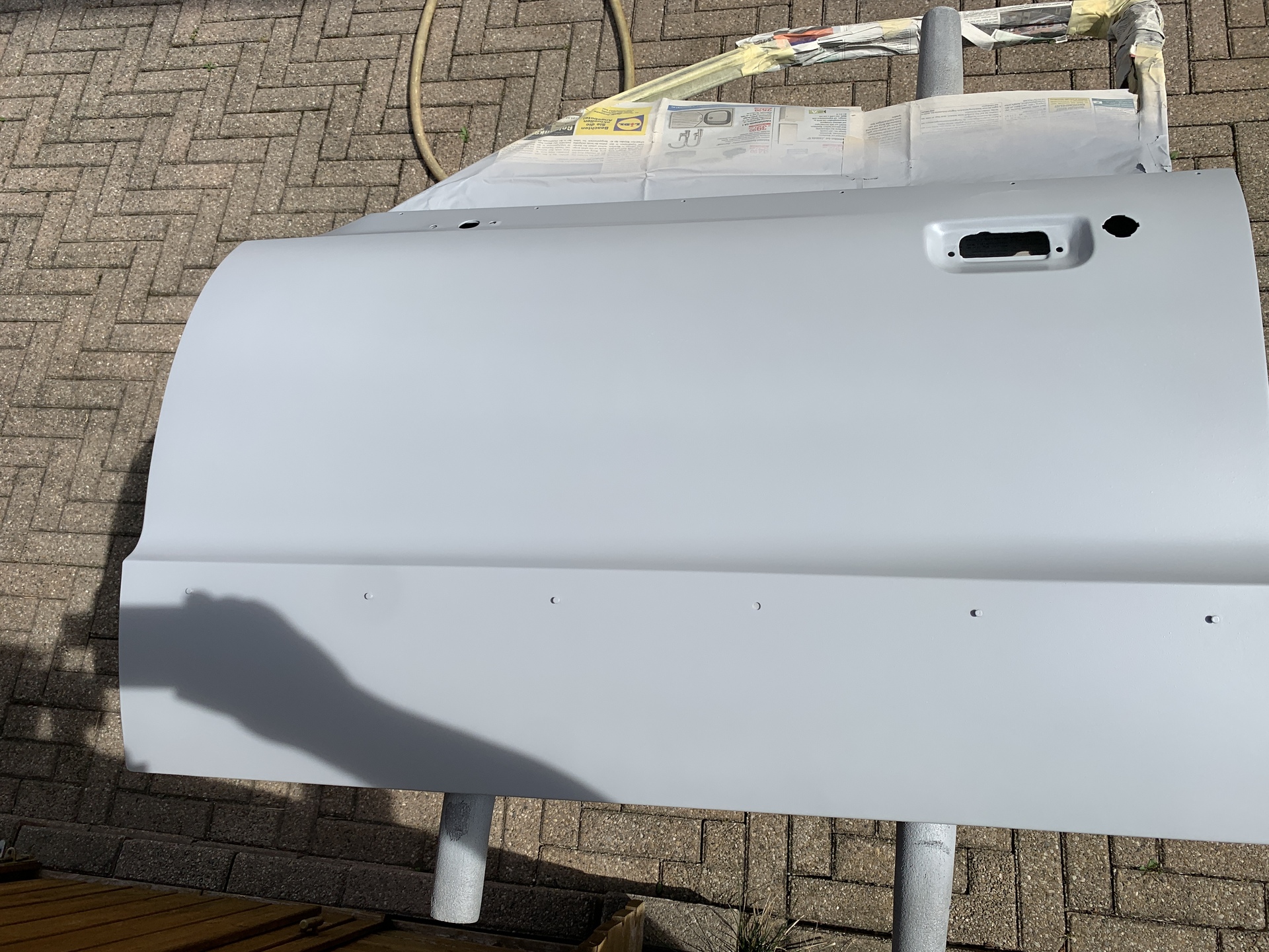

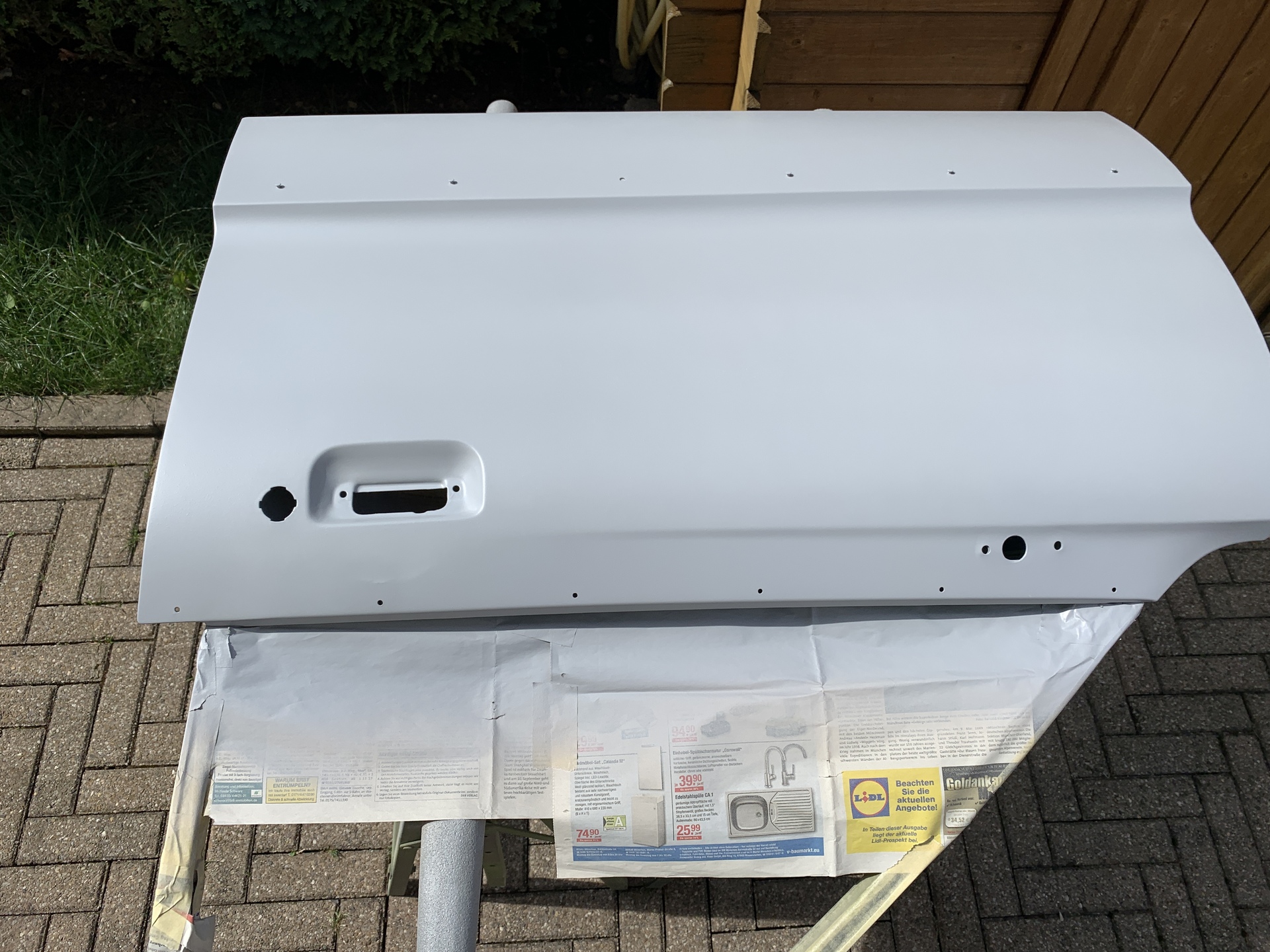

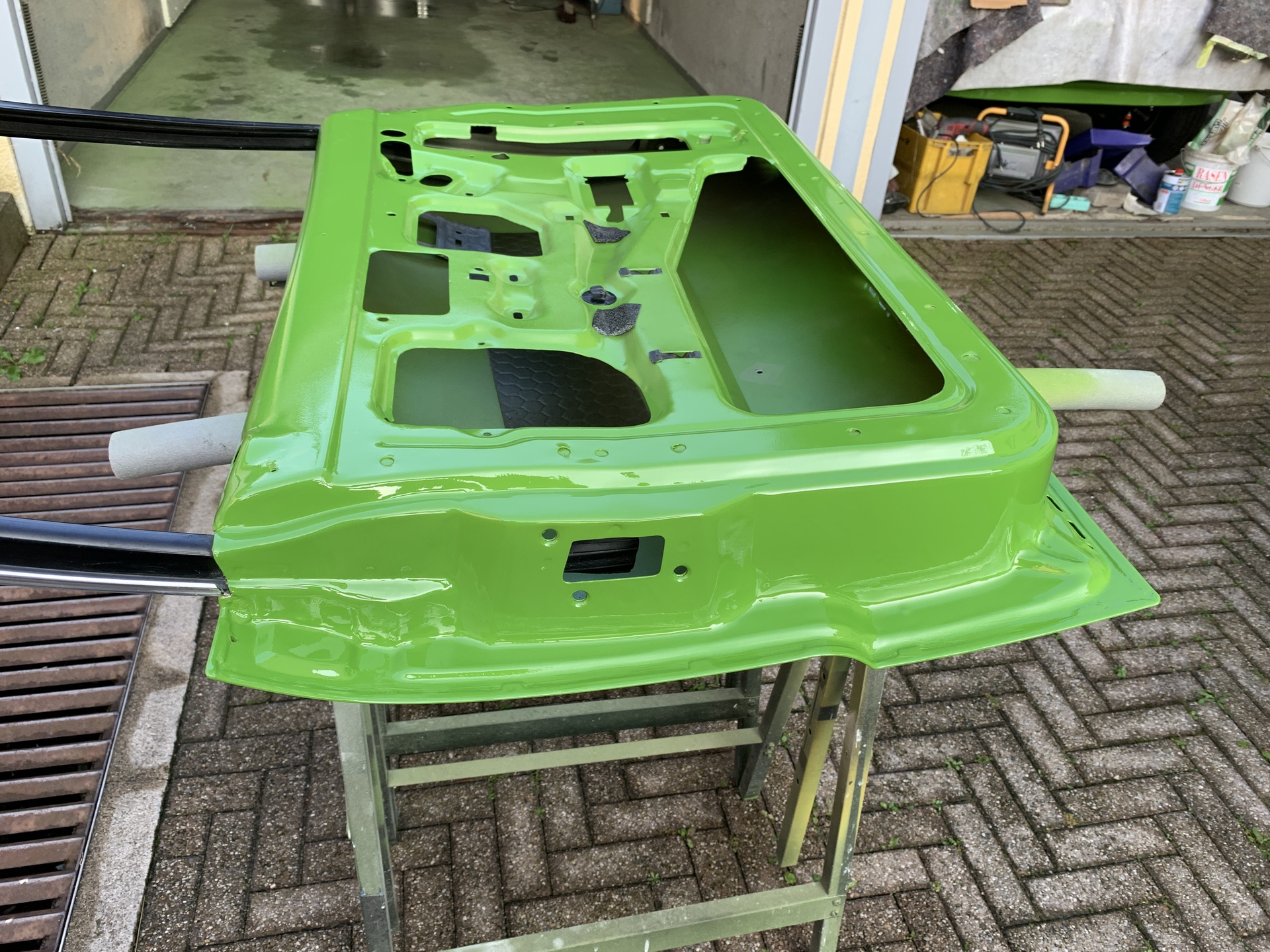

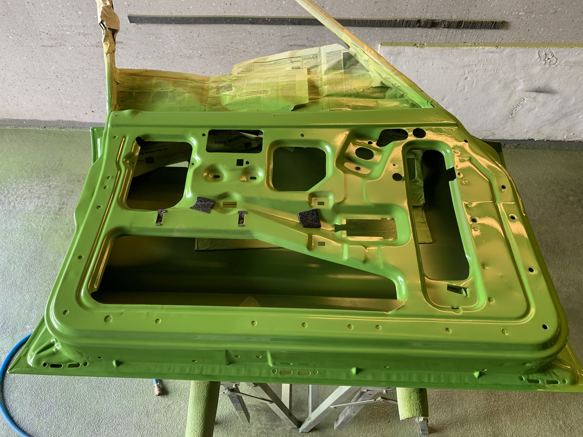

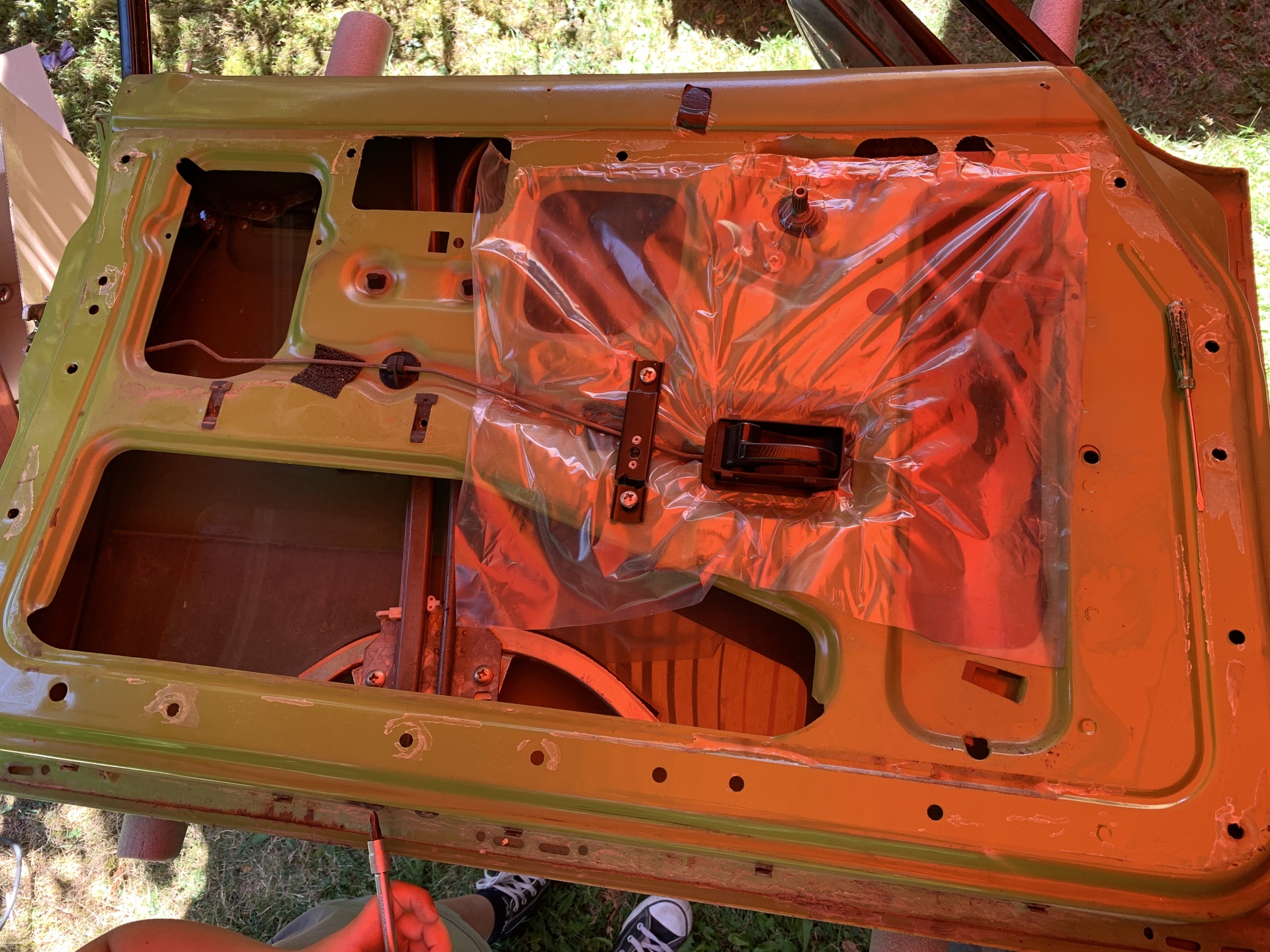

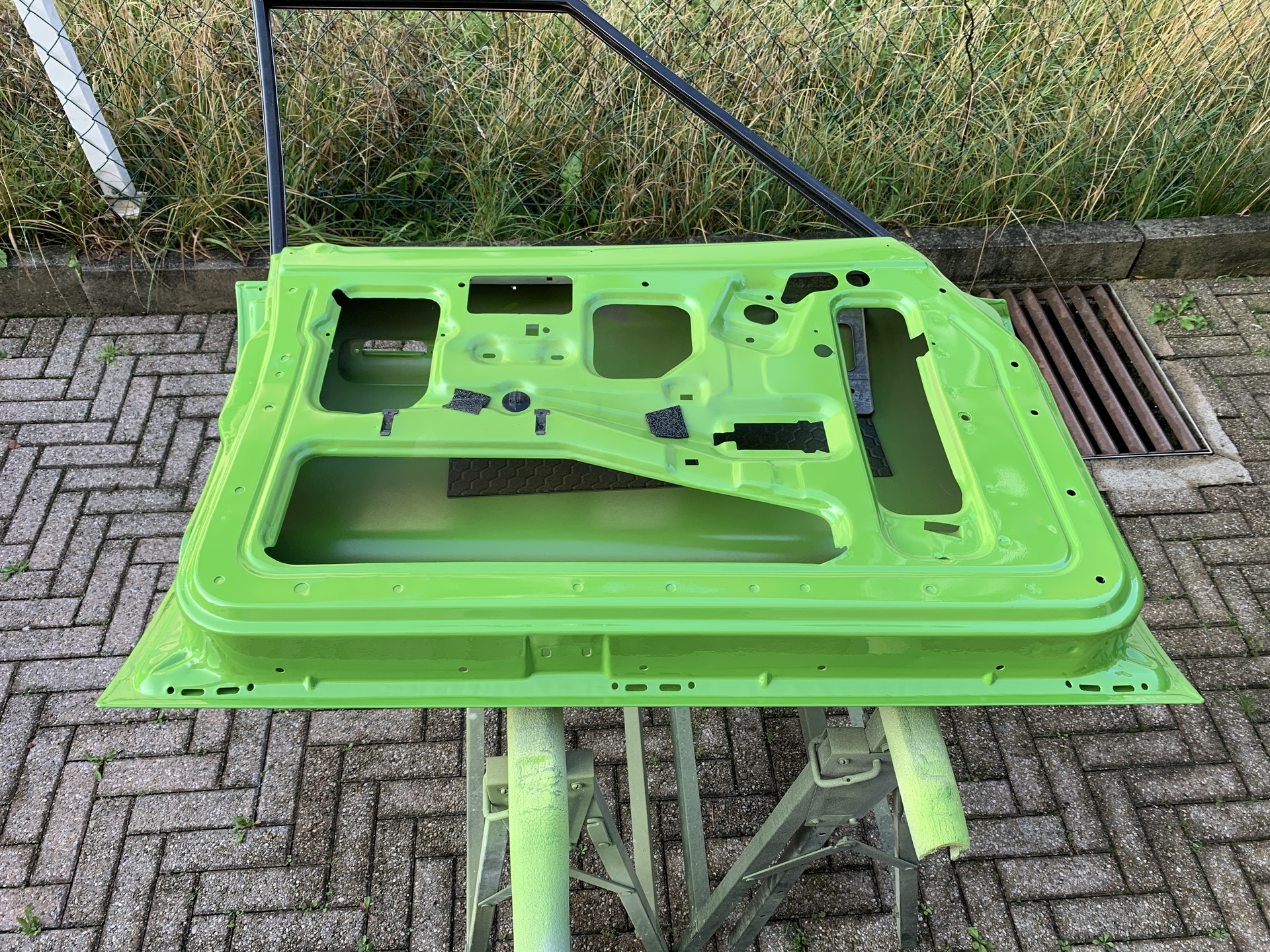

Im August 15-28.08.22 dann mal die Fahrertüre abgeschliffen, EP, Grundierung und Lack. Nähte vorher abgedichtet. Die bleibt jetzt mal so bis der Eimer von außen dann zum Schluß in der Lackerkammer angeblasen wird.
Vorbereitet zum zerlegen

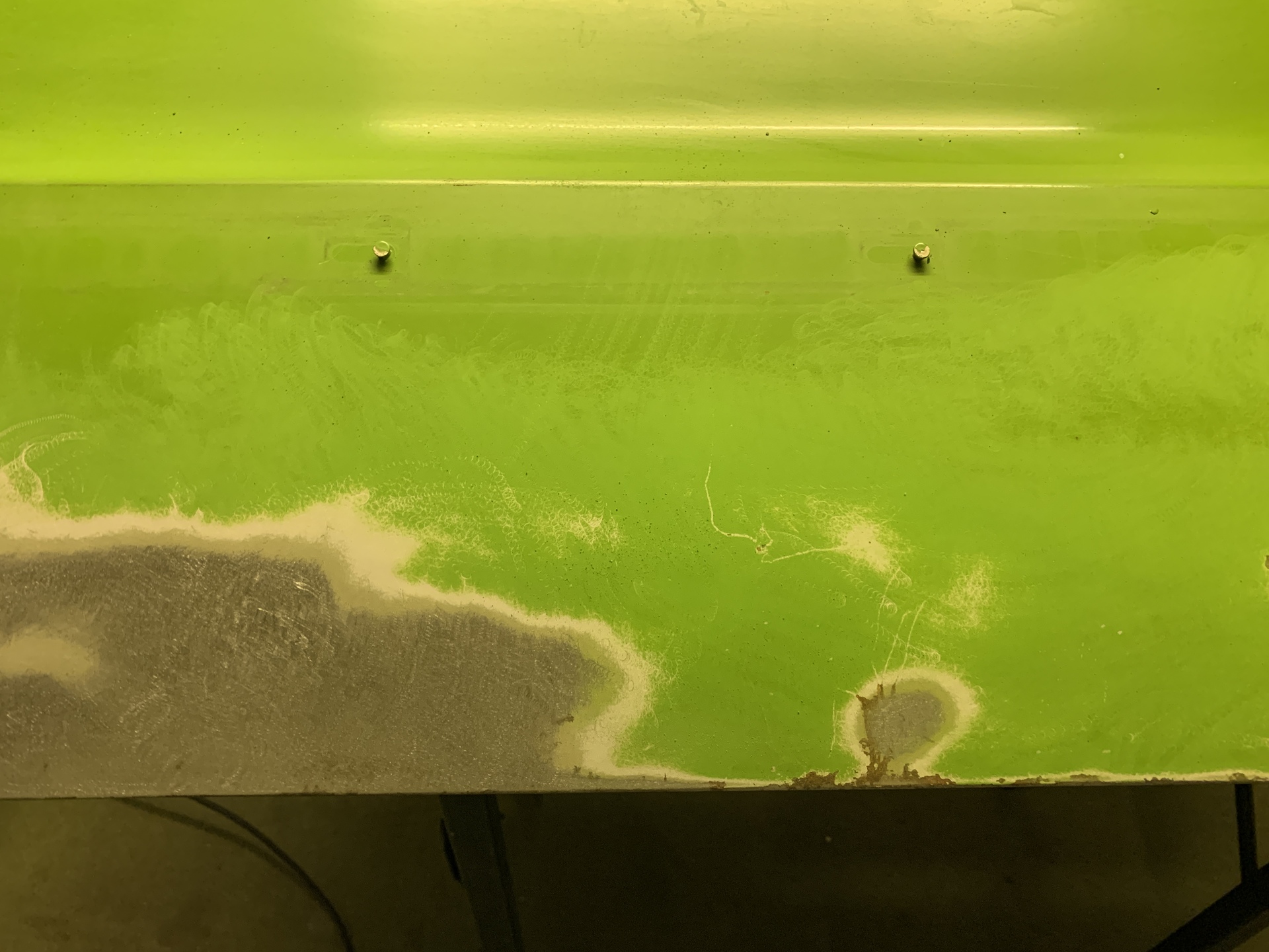

Alles runter bis zum Blech wegen Rost unter der KTL
EP drauf
Grundierung

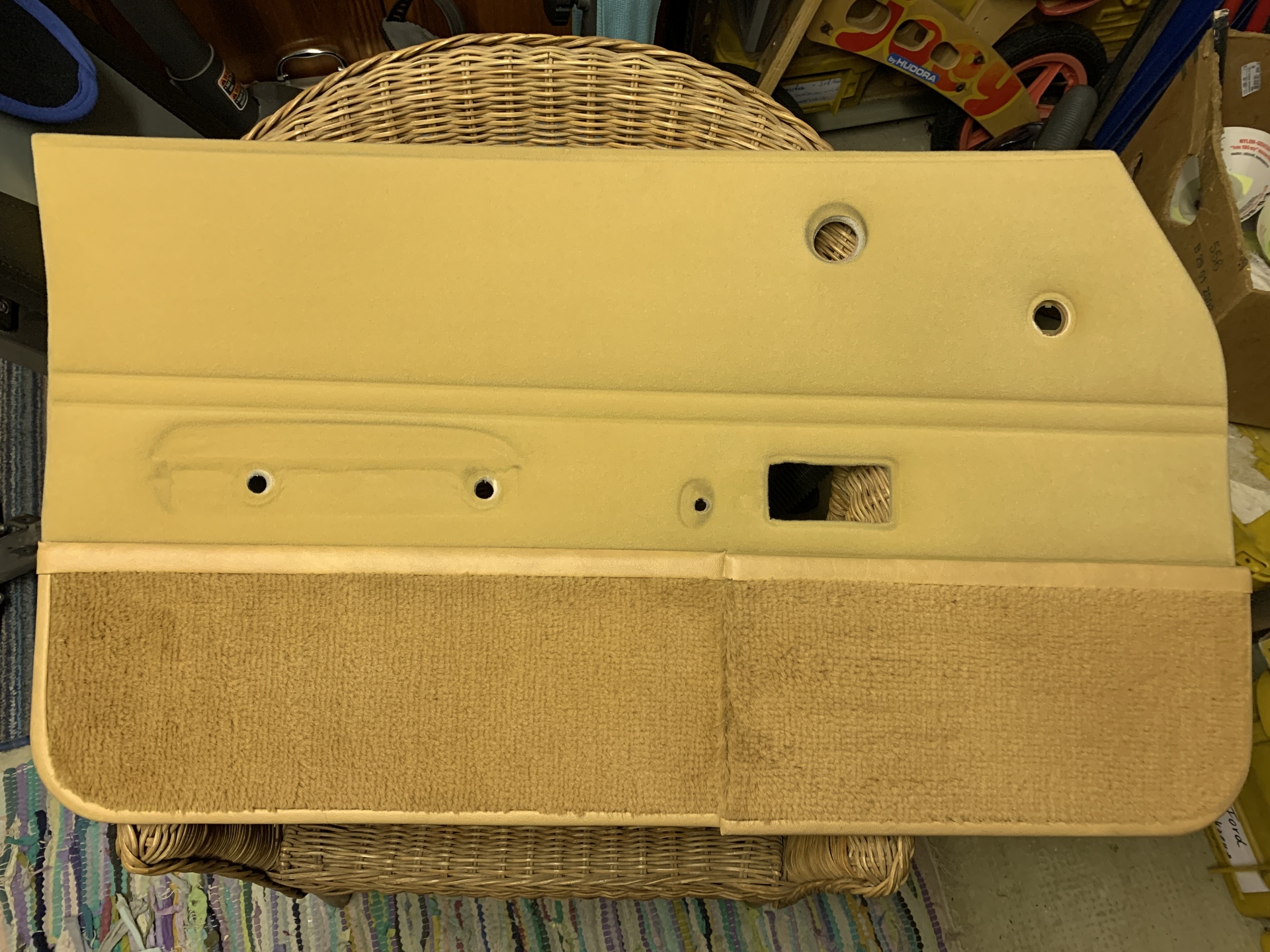

Türverkleidung gereinigt
Schön dass es bei Dir vorangeht
Du hattest Rost unter der KTL?!
Macht man das nicht um genau das zu vermeiden?
dann würde ja ein taunus nie rosten
Saubere Arbeit !

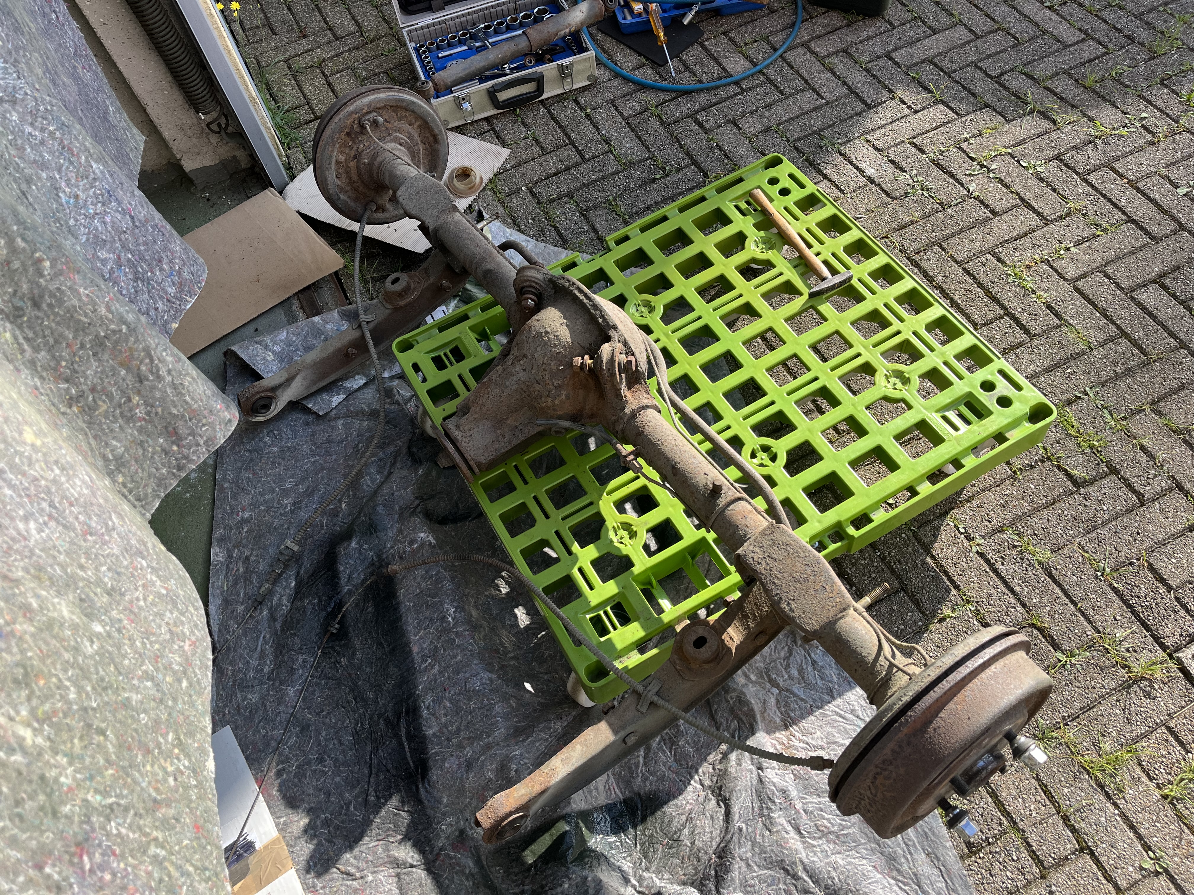

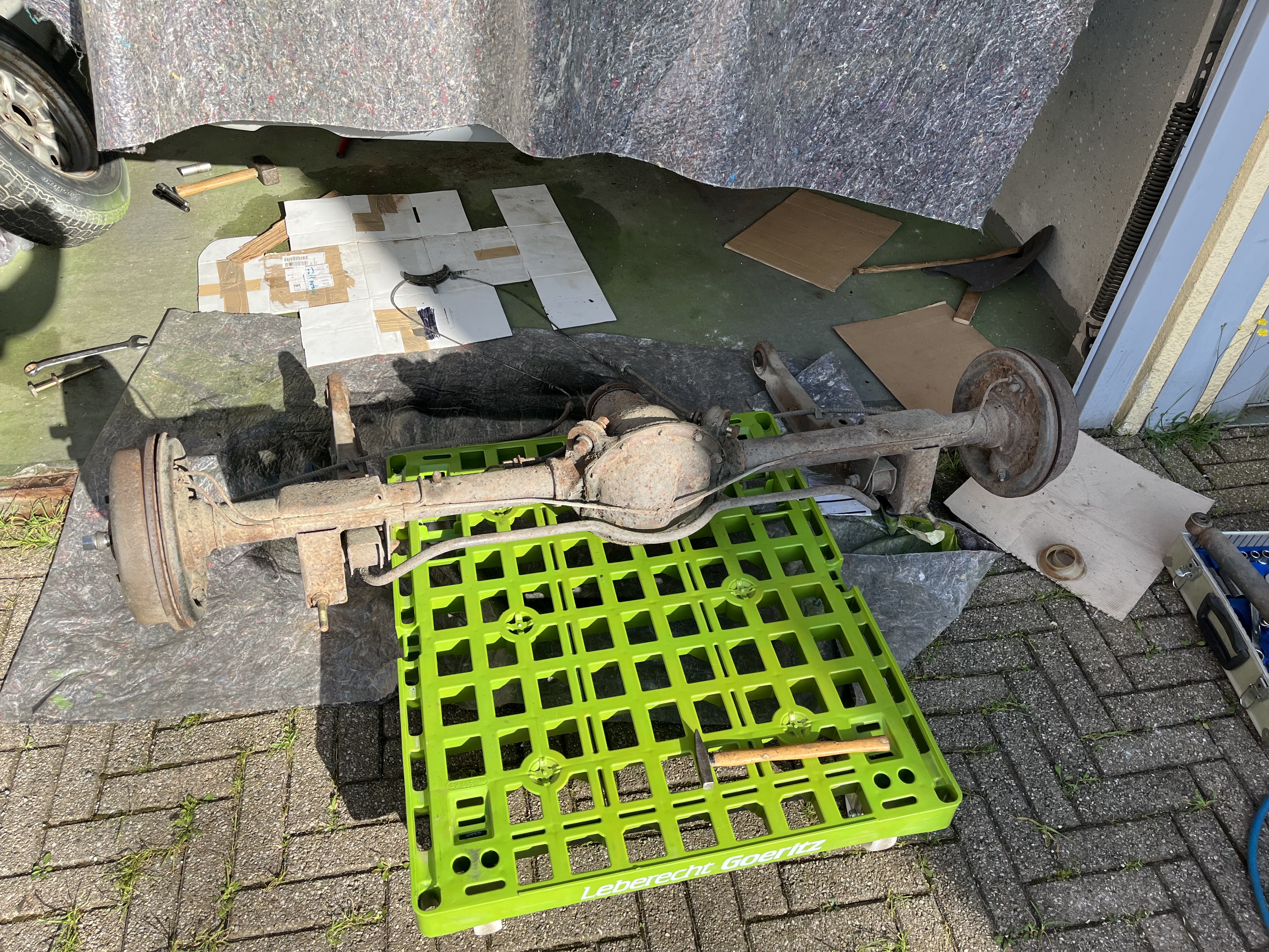

Heute nichts spannendes, aber endlich mal die Hinterachse ausgebaut.
Juhu
Der is bald fertig der Karrn

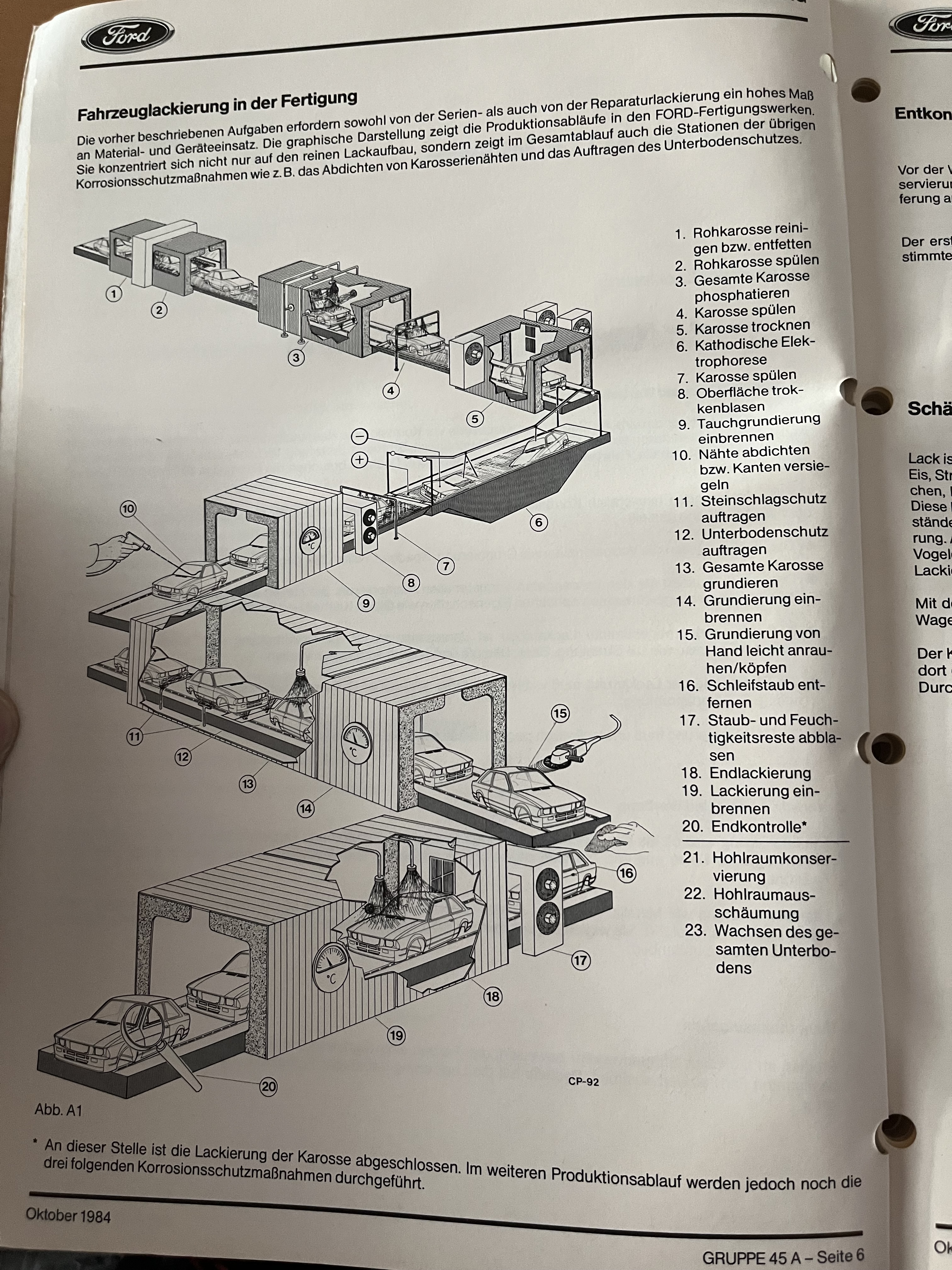

Theoretisch ja. Aber je nachdem, wo und vor allem in welchem klimatischen Umfeld die nackte Karosse / die Anbauteile damals wie lange vor der ersten Beschichtung und Lackierung rumstanden.... oder wenn im Laufe der Jahre ein Lackschaden (Kratzer, Delle, Beule, Unfall, Korrosion von außen, die woandershin unterwandert o.ä.) entstanden ist... dann geht das schon. Und zwar problemlos. Und unter Umständen auch recht zügig.
U.a. deswegen gibt's ja heute diese sauteure aber wohl recht erfolgreiche Methode für Restaurationen von wegen chemisch entlacken, dann chemisch entrosten, dann zinkphosphatieren und DANN erst KTL.
Und ob unsere Karren in den 70er Jahren überhaupt schon durch's KTL-Bad gejagt wurden... wage ich zu bezweifeln, weiß es aber tatsächlich nicht. Vermute aber eher eine Sprüh-Grundierung mit Einbrennen.

Also ab 1984 auf jeden Fall... weiß irgendwer, seit wann das überhaupt und bei Ford konkret angewandt wird? Täte mich einfach interessieren. Hab schon gegoogelt, bin aber auf nix dazu gestoßen.
Ohne Tauchbad wäre es praktisch unmöglich, Hohlräume mit vertretbarem Aufwand zu grundieren...
Die großen Löcher im Bodenblech sind wohl auch in erster Linie dafür da, dass die Plörre wieder rauslaufen kann.
Capri II hatte auf jeden Fall schon KTL.
ich glaube, daß z.B. Taunus-Karossen höchstens phosphatiert sind.
Wenn man sich mit dem Negerkeks durch den Lack der Blech-Basis nähert, dann hat die letzte Schicht vor'm Blech nen gelblichen Stich...
...und wenn man von unten unter das Windlaufblech kuckt, dann sieht man im Grunde (im allerbesten Falle) nur blankes Blech - quasie Rohkarosse...
...nix KTL...
Ist Elektrotauchbad gleich KTL? Prospekt von 75
Jupp, KTL steht für "Kathodische Tauchlackierung"
