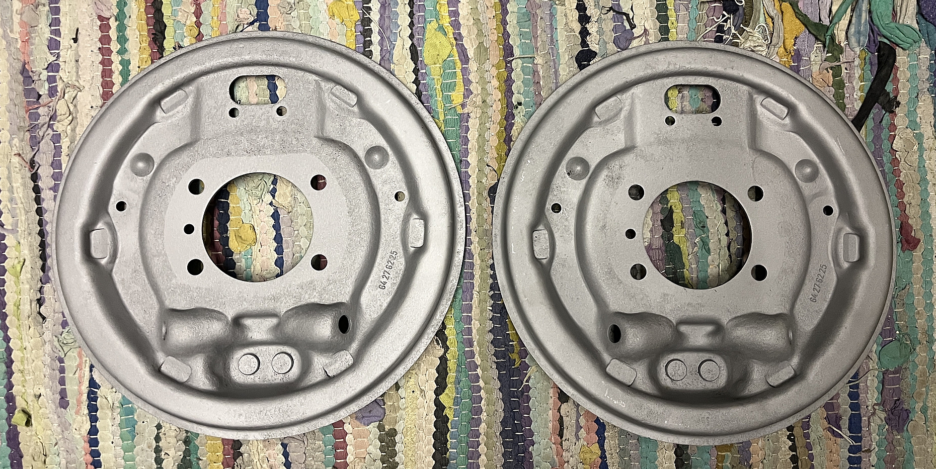

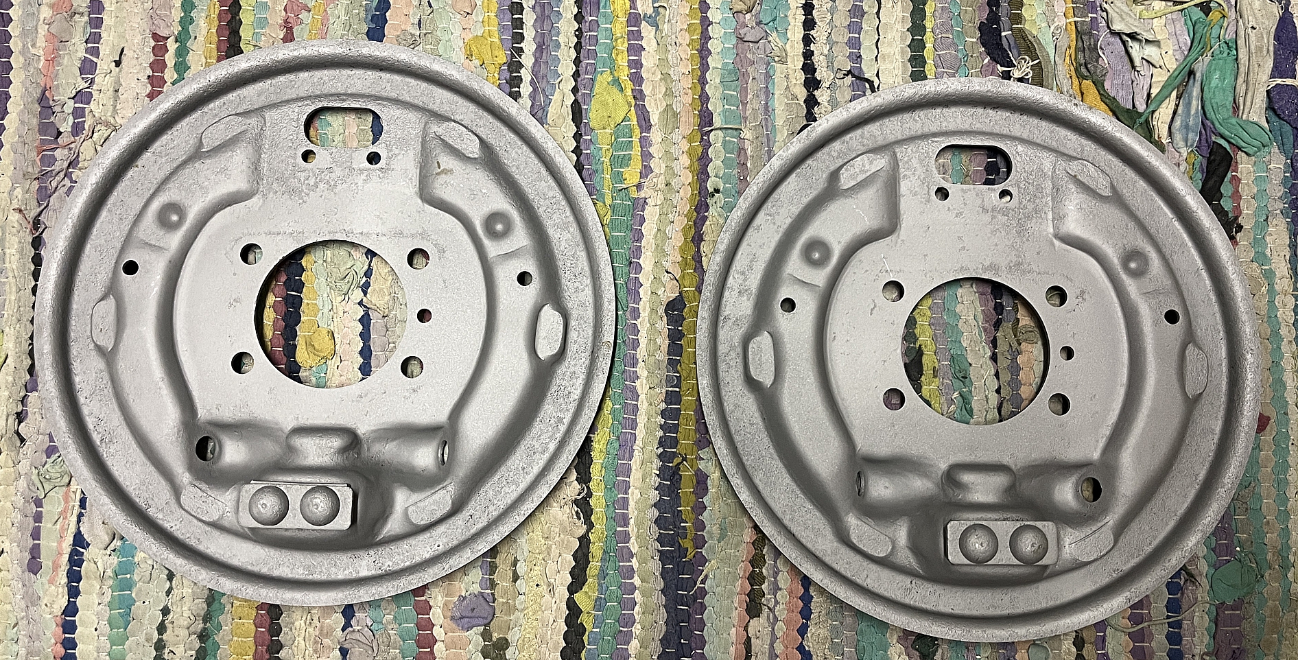

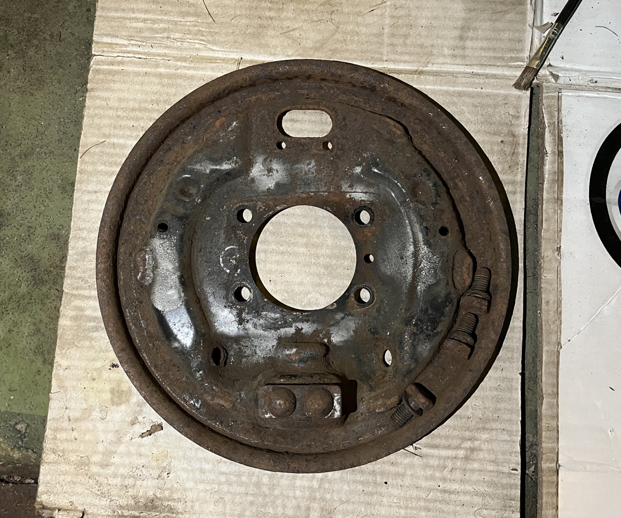

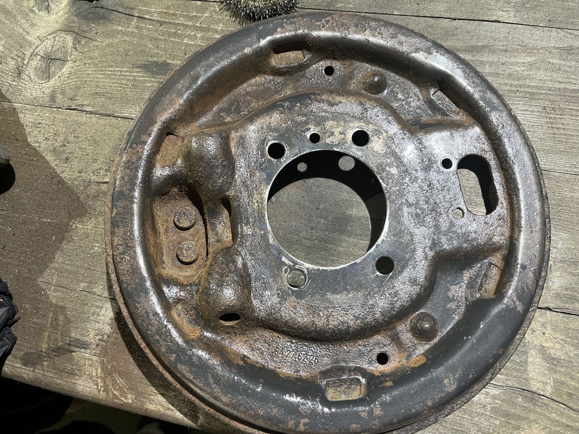

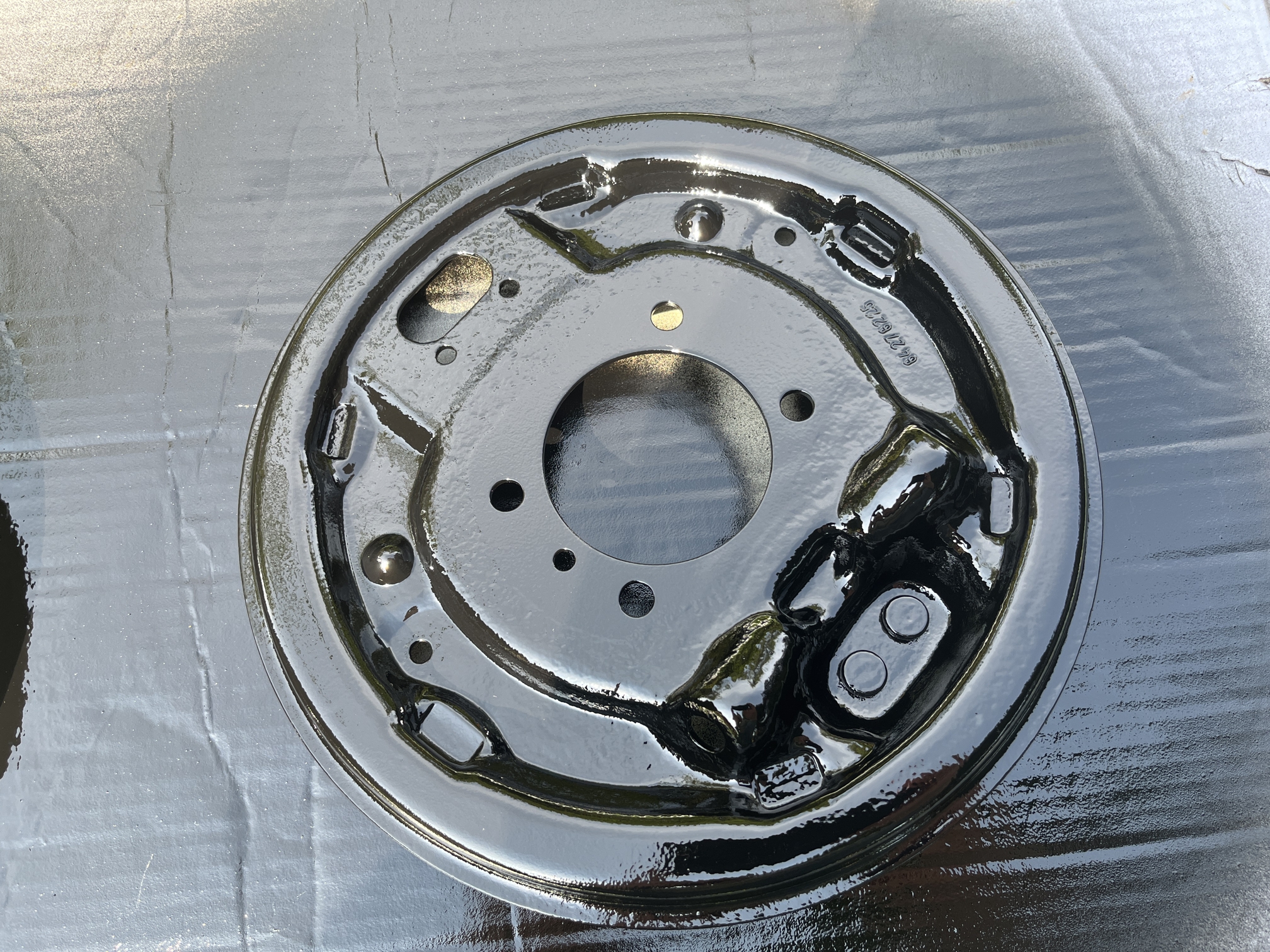

  • Langsam keine Lust mehr gehabt mit normalen Mitteln da den Rost runter zu bekommen, also in die Karre gesetzt und zum Sandstrahler gefahren. Der hat Mietkabinen zum selber strahlen. Geht recht fix und sauber ist es auch noch. Man sieht hier und da in den Poren, aber nur auf den Handyfotos, noch einzelne kleine Rostnester. Die mach ich dann noch zusammen mit der Achse wenn ich die nun auch noch zum strahlen schleppe.
    4 Mal editiert, zuletzt von Altkarren ()
  • Aber du hast die Auflagefläche für die Belagträger mit grundiert, ich würde da eher weniger Lack spendieren, dort muss ja später geglitten werden.
  • Die Rostnarben musst du noch wegspachteln, sonst wird das dem Neuwagenzustand der Karosse nicht gerecht )A(
    Ne ohne Scheiss, super weiter so! Mach jetzt fertig den Karrn :thumbsup:
  • Ab Werk ist da doch nur Hauchdünn schwarz drauf. Ich mach da in Summe immer so viel Farbe drauf, dass ich diese Auflageflächen lieber auslasse. Aber vielleicht auch egal.
  • Butcher Zu Befehl! :biggrin

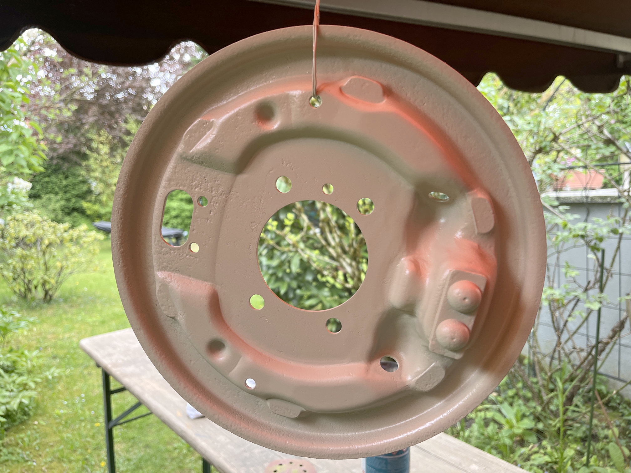

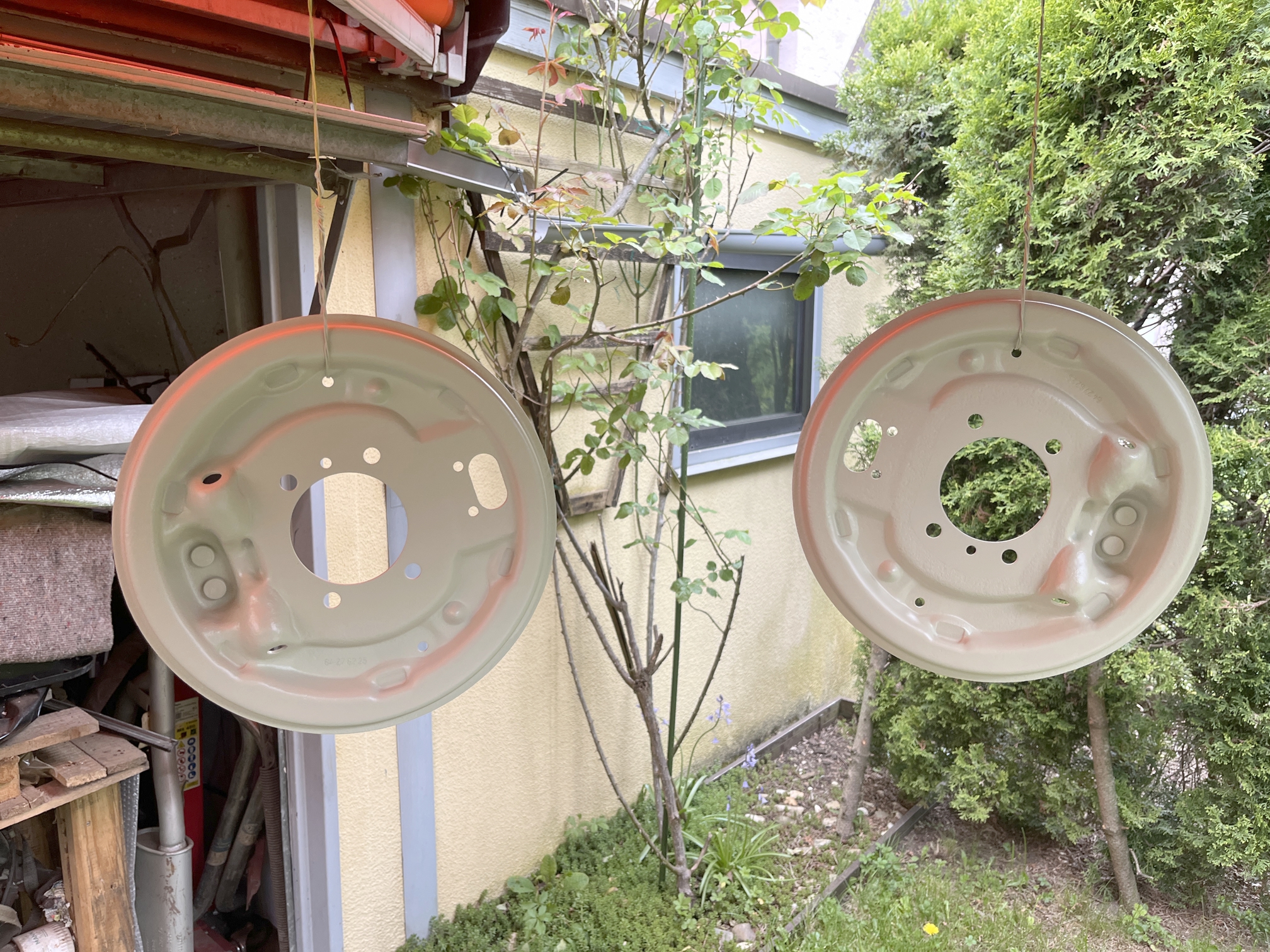

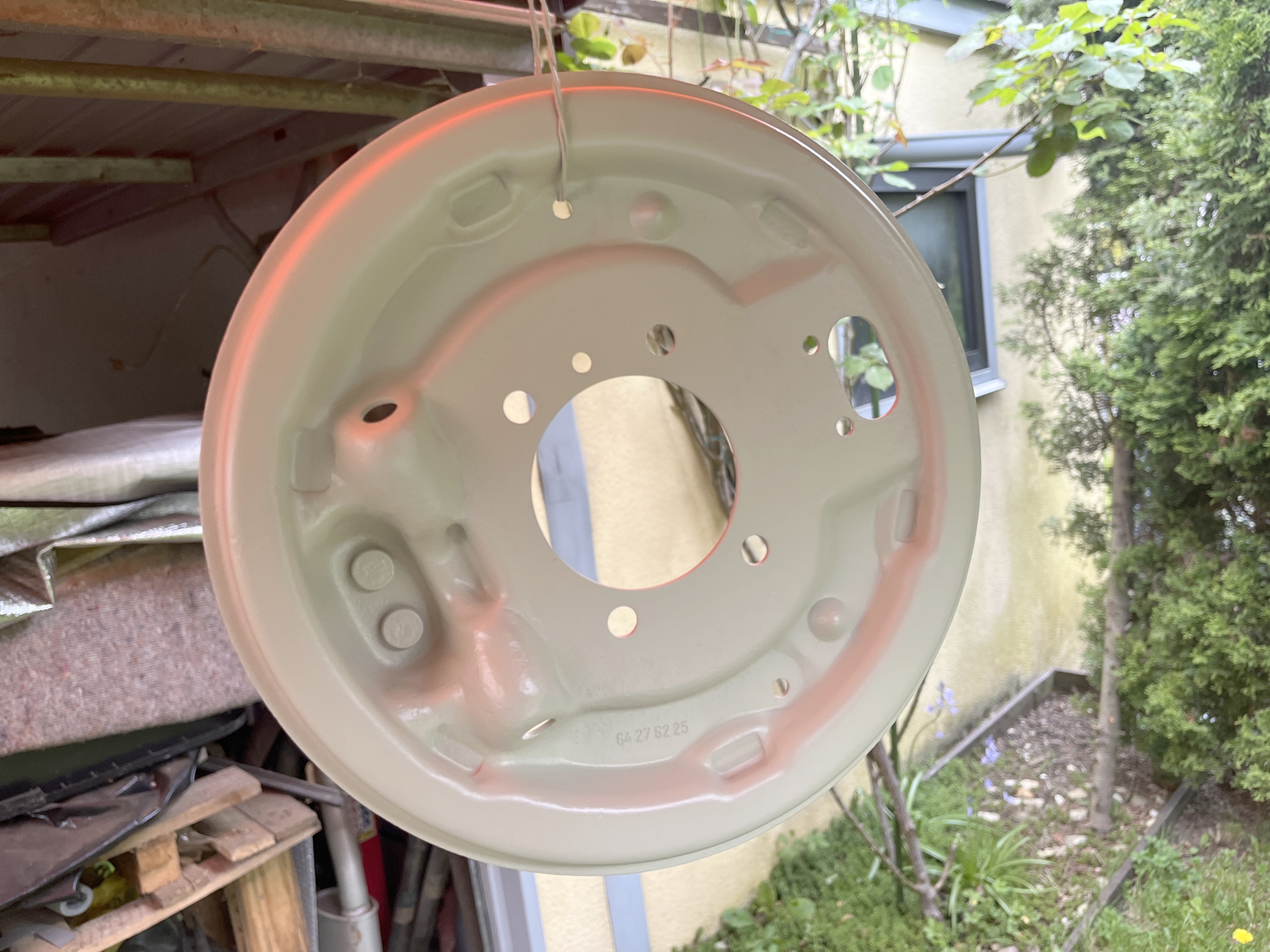

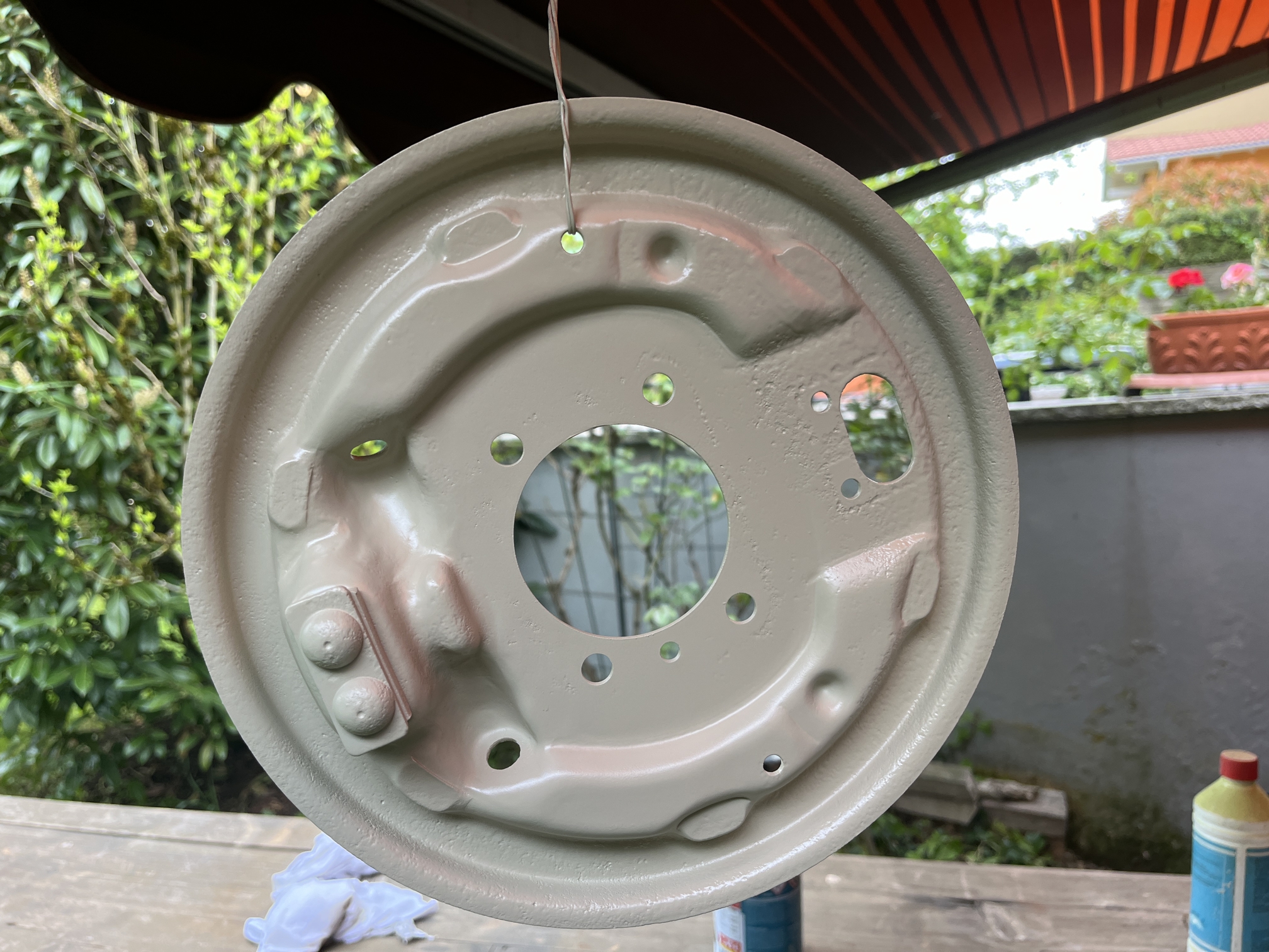

    Und wegen der Farbe am Block, lasst mich mal machen. Erstmal wird gelagert. Also Grundierung drauf wegen rosten.
    Danach wird das schon berücksichtigt.

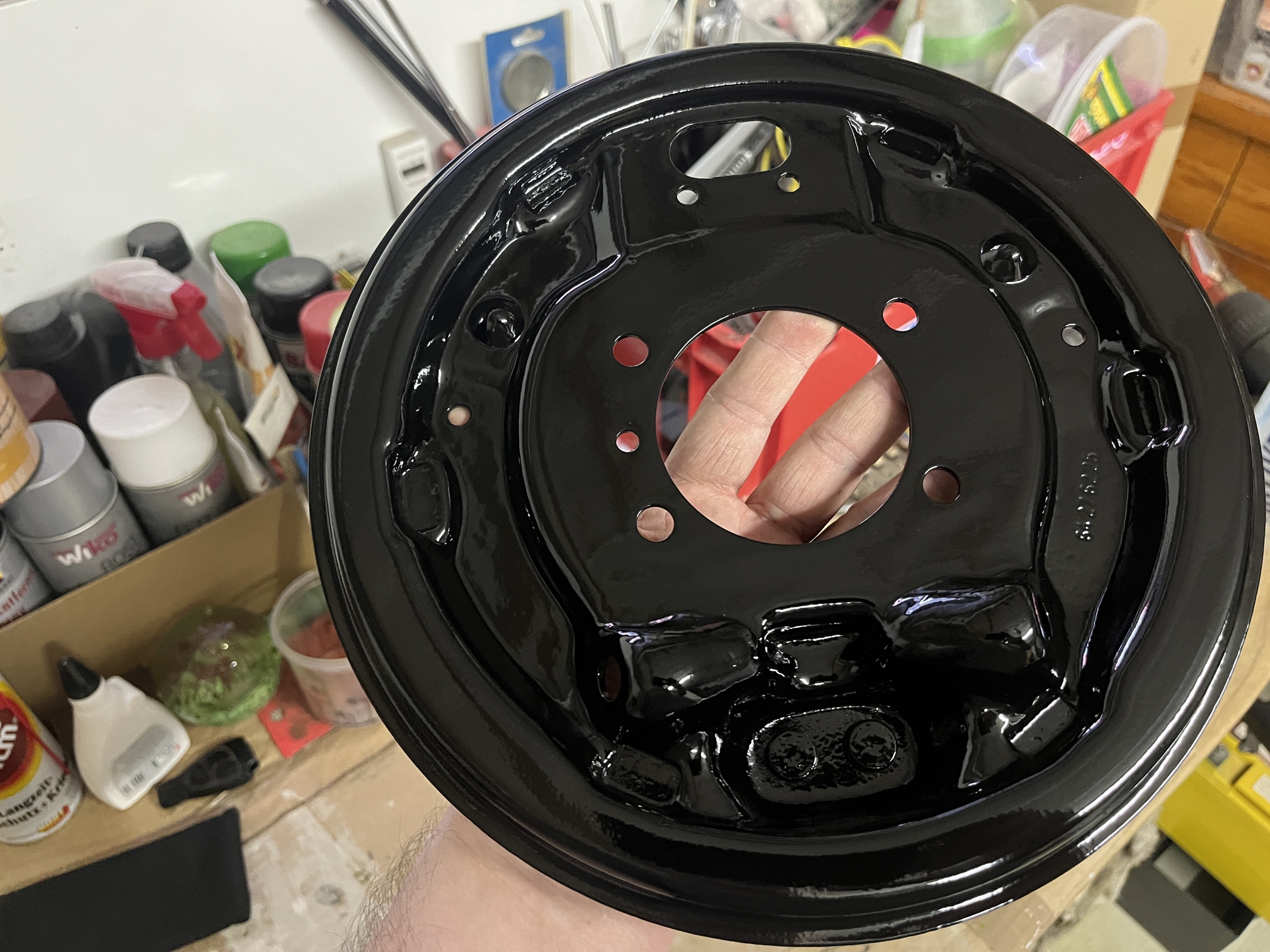

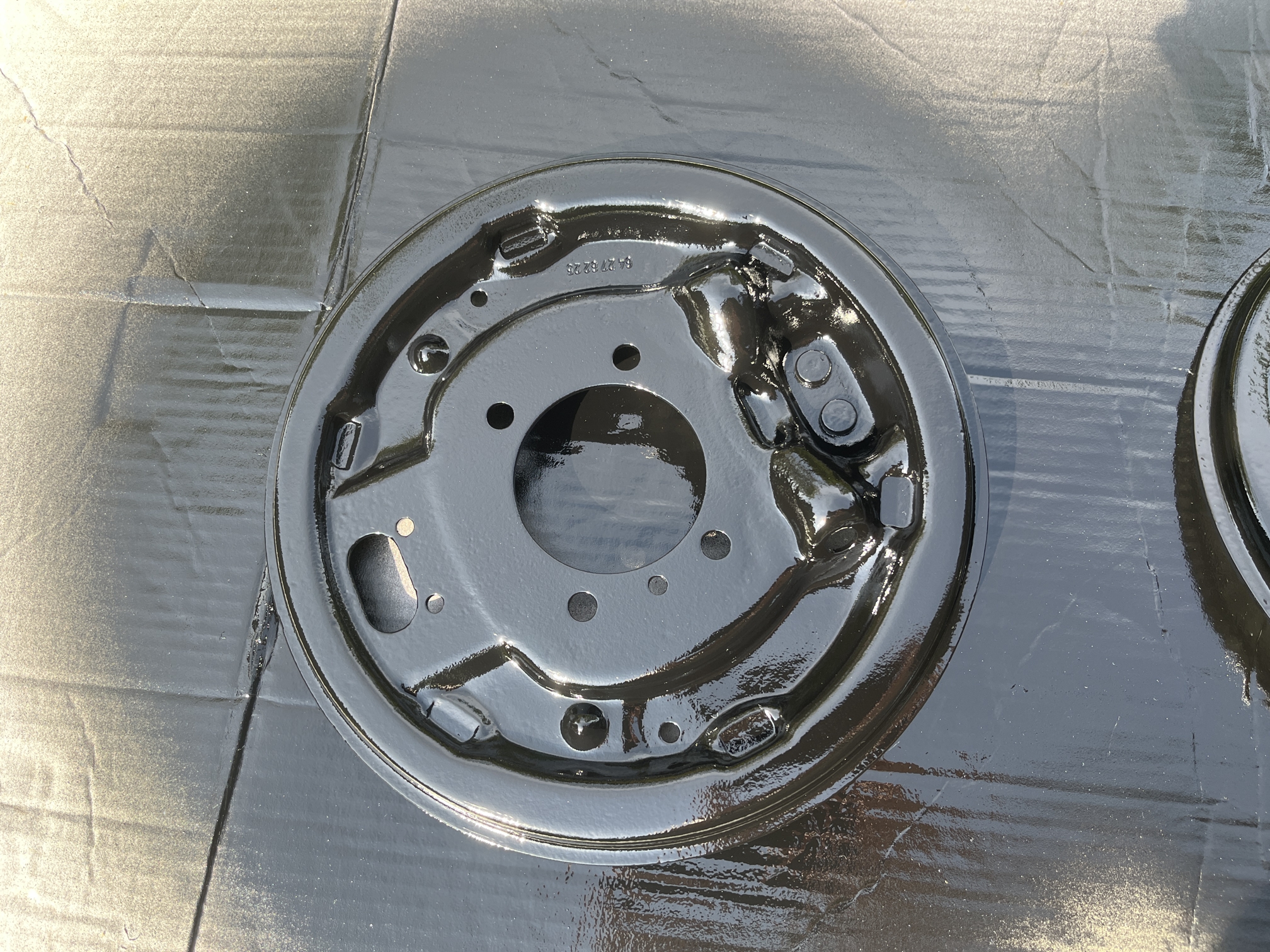

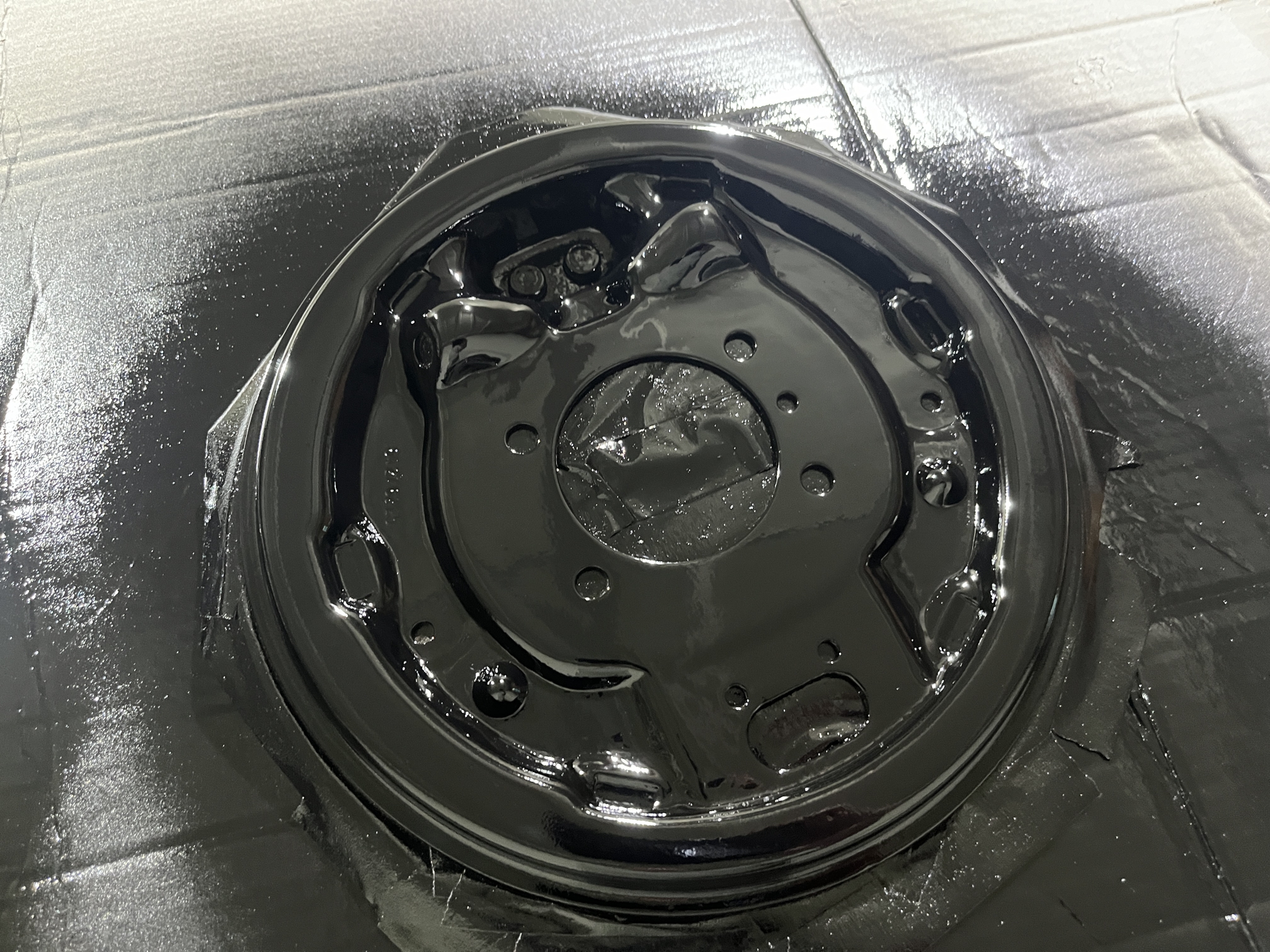

  • Bremsträger nun schwarz eingefärbt, aaaaaber so kann das nicht bleiben. Ich nehm das nun zur Kenntnis mit den Rostnarben, denke jedoch, dass es auch zusätzlich noch am Lack liegt. Die Grundierung hatte ich bestmöglich geglättet, wodurch es eigentlich besser aussehen hätte müssen. Verdünnung war sogar gut 15% drin.
    Nun denn. Es handelt sich hier um einen LKW Chassislack mit zusätzlichem Korrosionsschutz. Wahrscheinlich hat der von Haus aus etwas Struktur, wodurch das jetzt etwas unschön aussieht. Egal jetzt. Dient der Lack nun eben als Füller. Werde den fast nochmal komplett runterschleifen damit die Oberfläche außen im sichbaren Bereich glatter wird und nochmal ganz dünn mit dem Lack der Vorderachse drüber gehen.
    Und "JA" .... Da wo die Bremsbacken aufliegen wird der Lack wieder entfernt, aber erst beim Zusammenbau.

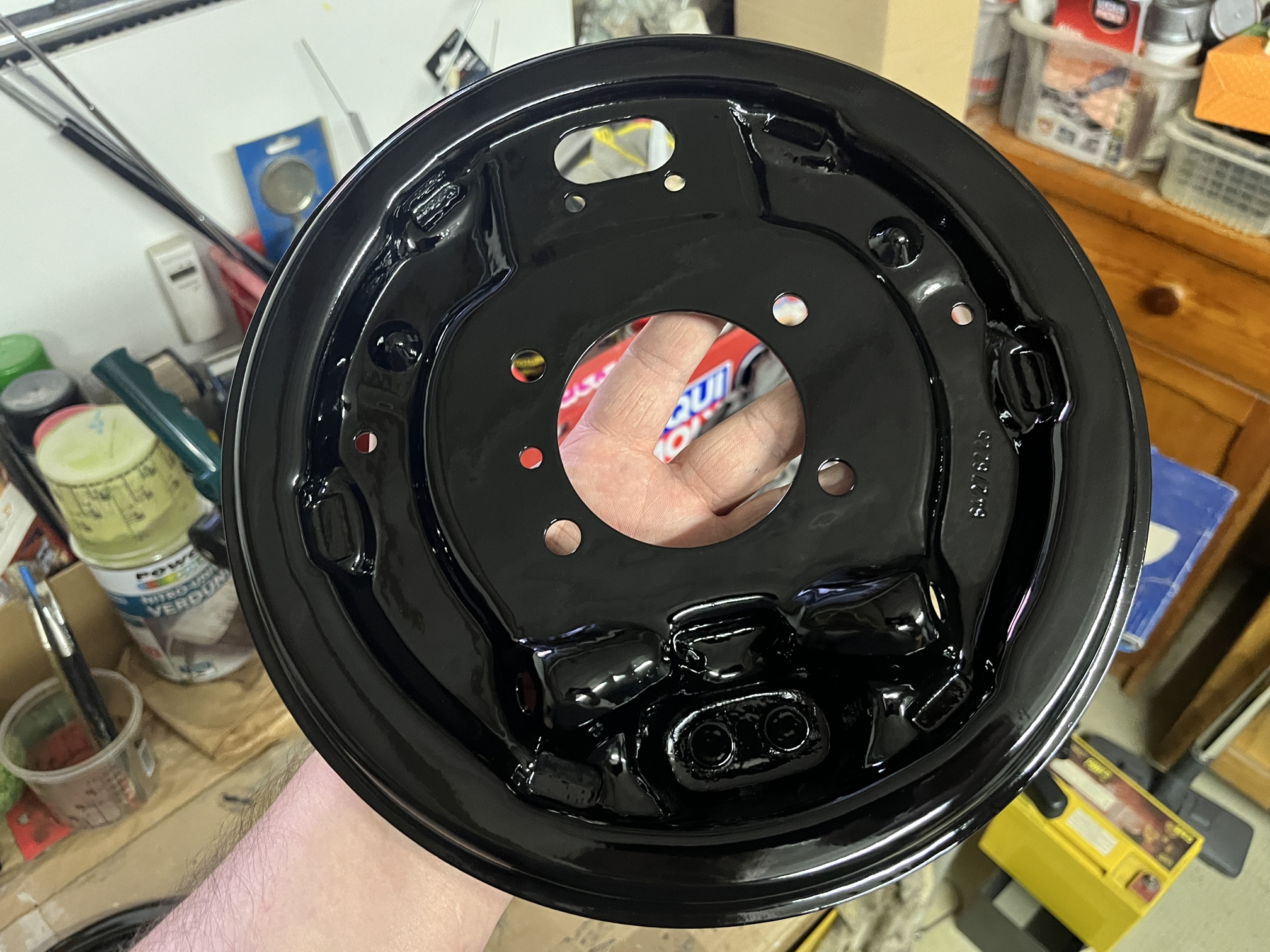

  • So kann ich nun ruhig schlafen. Ist zwar immer noch nicht perfekt, aber jetzt gut genug für unterm Auto..
    Hab nochmal alles so gut es ging glatt geschliffen und 25% Verdünnung rein. Dünn eingenebelt und gut wars...
  • Dann fällts wenigstens nicht auseinander )A(
    Kann dadurch liegen, dass man hier nur ohne Klotz schleifen kann und die Finger das wellig machen. Ist auch nur die Außenseite. Evtl. kommt das auch nur auf den Bildern so rüber wo alles noch frisch war. Wenn man das Blech in der Hand hat, sieht der Lack nicht so dick aus. Was soll’s… Schaun ma mal wie es aussieht wenns zusammengebaut ist. Ich hab keine Schmerzen das zur Not nochmal zu strahlen.
