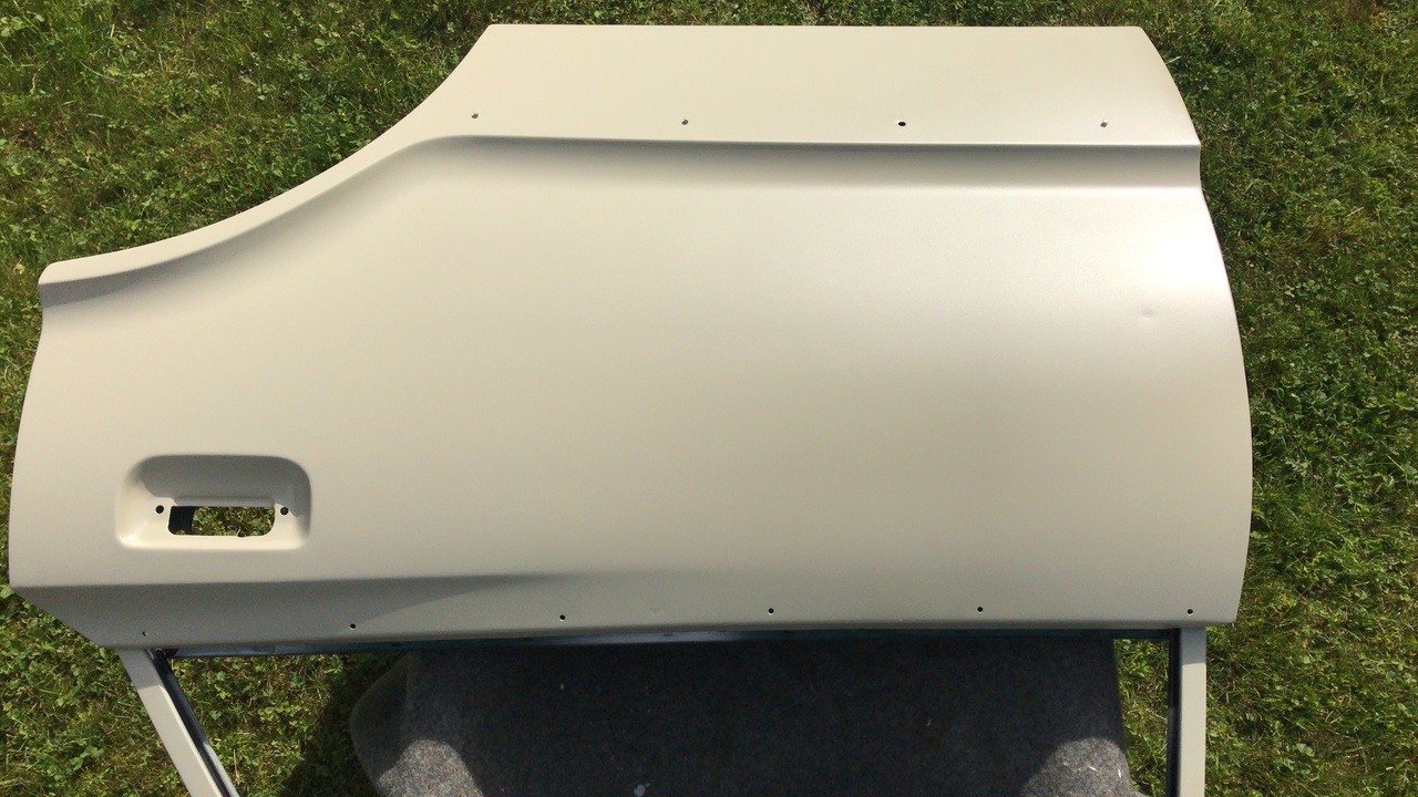

  • Heute EP Grundierung drauf. Nun wieder ne Woche stehen lassen, dann Standox Spritzplastik. Danach Spachteln, Füller und irgendwann Lack.

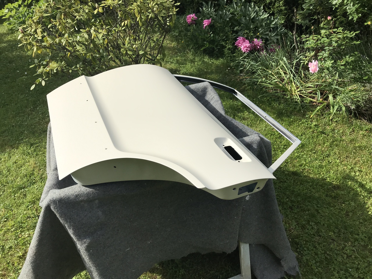

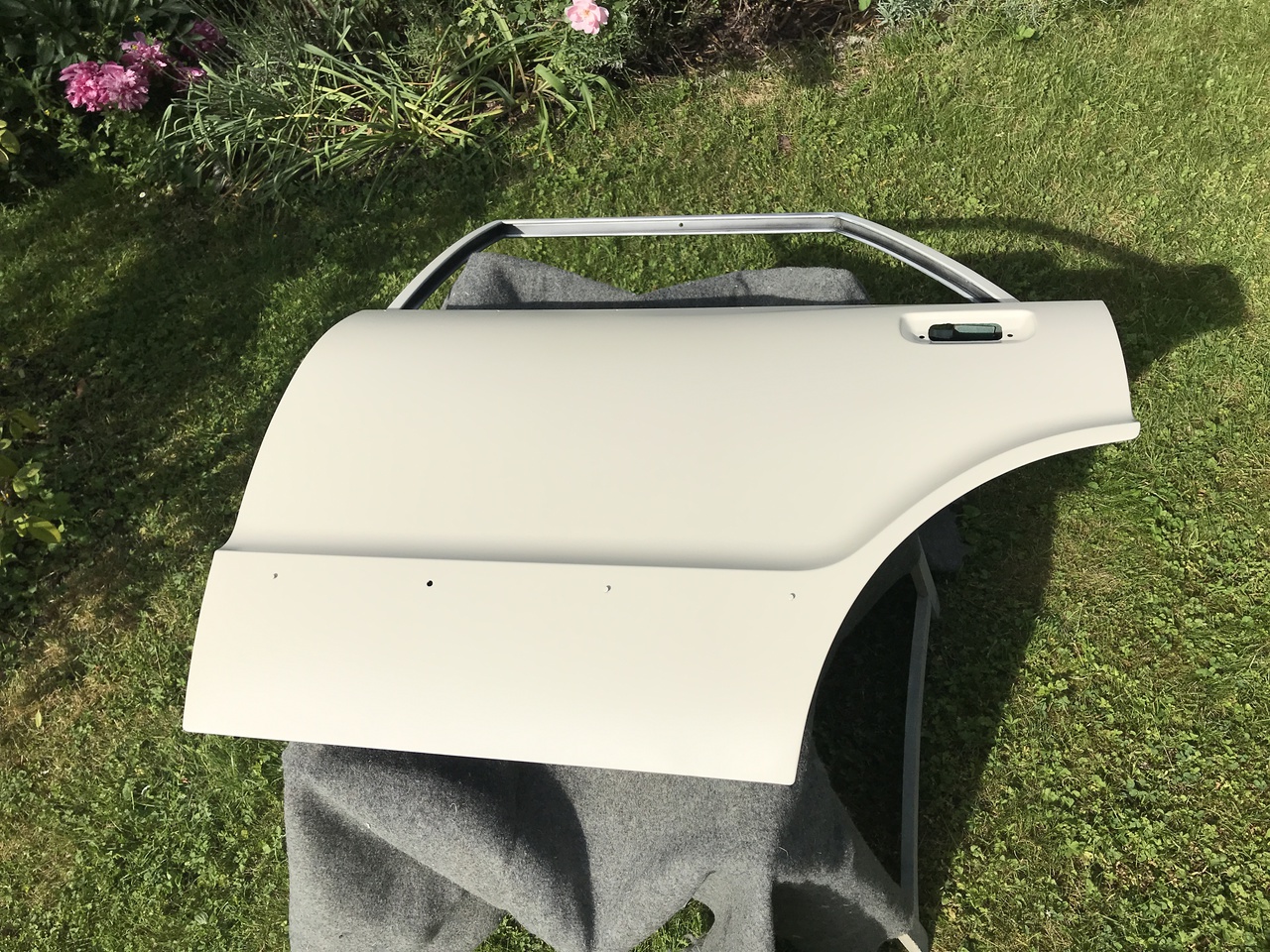

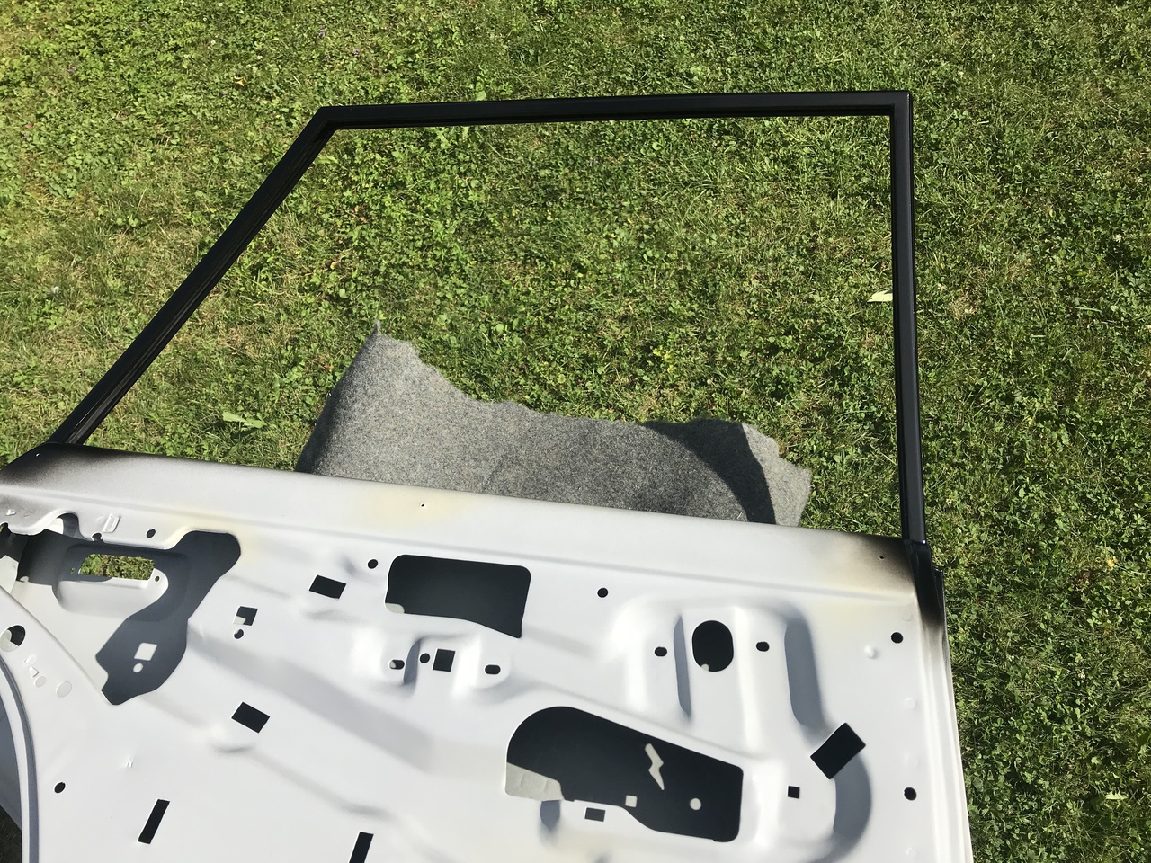

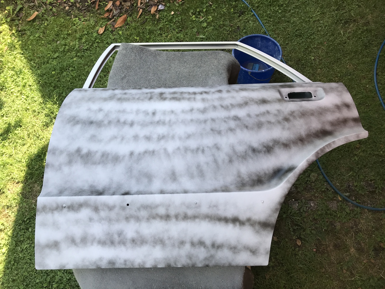

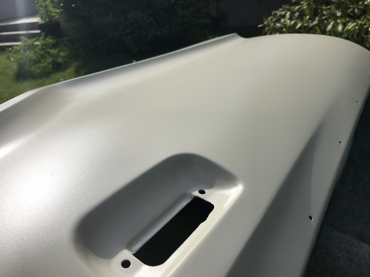

    Eben die Tür zum schleifen vorbereitet. Alle Schichten sind die Wochen gut durchgetrocknet. Mal sehen wie gut die Wellen im Blech von der damaligen Herstellung raus gehen.
    Edit:
    Inzwischen folgten 2 weitere Füller Schichten, weil diese immer wieder fast komplett runtergeschliffen wurden. Beim flachen betrachten der Tür im Schatten, ließen sich immer wieder kleinere Unebenheiten erkennen. Wer also glaubt, daß Kontrollschwarz gut weggeschliffen zu haben und somit alles passt, hat meist falsch geglaubt. Ob jedoch eine 100% wellenfreie Tür zu einem Auto Ü40 passt, ist ebenfalls eine andere Sache.
    3 Mal editiert, zuletzt von Altkarren ()

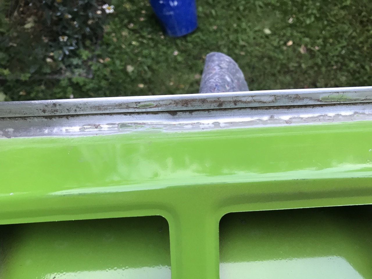

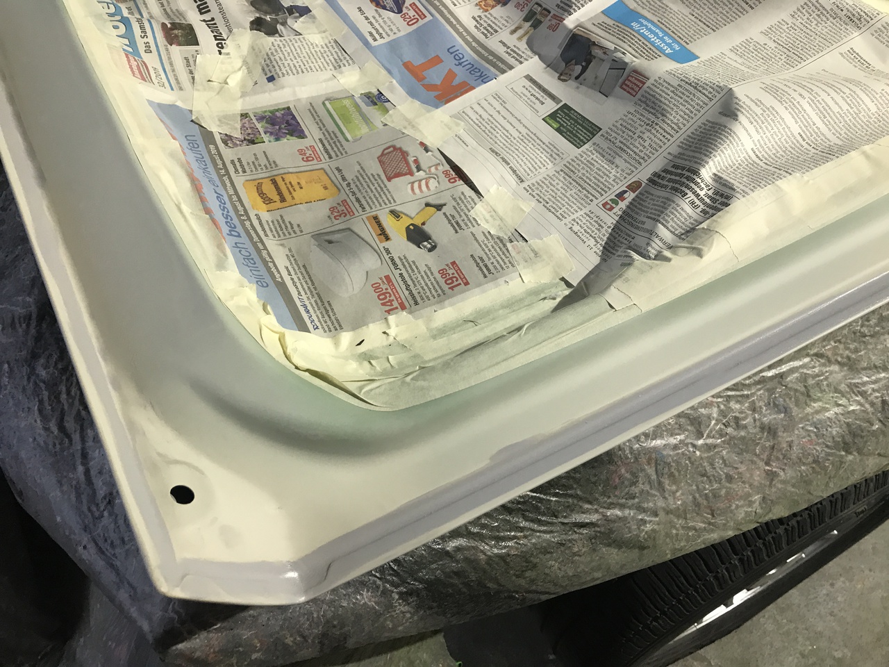

  • Nähte ringsrum abgedichtet und Fensterrahmen in Seidenmatt gelackt. Die Tage Farbe von innen und Tür dann sammeln für die Lackierkammer.
  • :thumbsup:
    Was benutzt Du denn als Nahtabdichtung?
    Bei meinem Goldenen hat mein Schweisser so ein dolles Zeug von VW. Aber das bekomm ich so nicht auf dem Freien Markt.
    Für einen guten Tip bin ich dankbar.
    Und schön weitermachen.
    Gruss+Prost
  • Da gibts 2 Möglichkeiten. Entweder Kent Qickseal oder Sikaflex 221. Kent kann man sofort nach 15 Min mit überlackieren. Ist also was wenns eh gleich ans lacken geht und man nicht extra warten will. Sikaflex braucht 1-2 Tage zum trocknen ( auch mal länger ), ist dafür aber gut schleifbar. Wird auch beim Benz Transporter verwendet und ist da sogar vorgeschrieben. Ansonsten gibts zig Dichtmassen. Ich glaub das ist fast wie mit Öl.

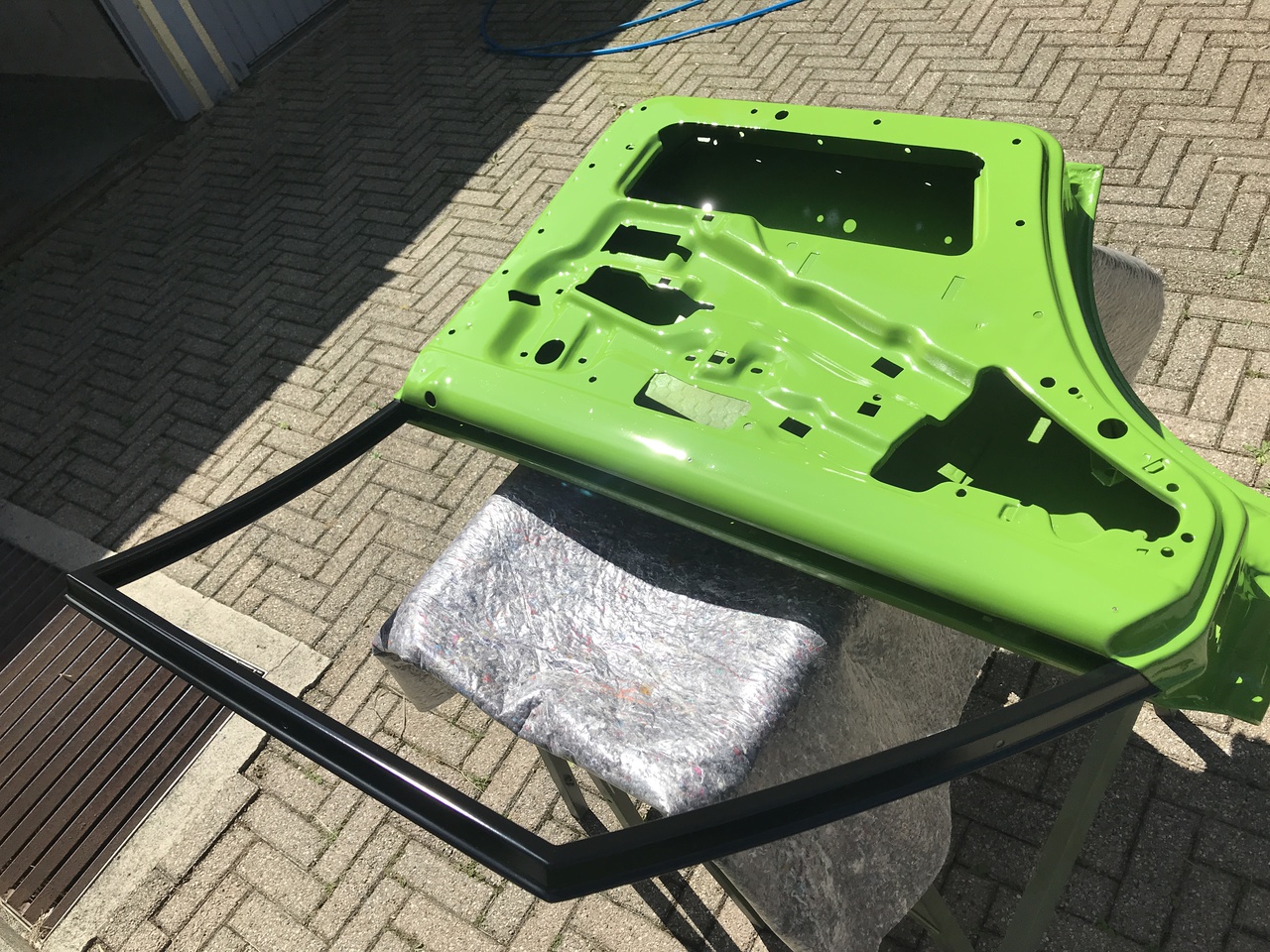

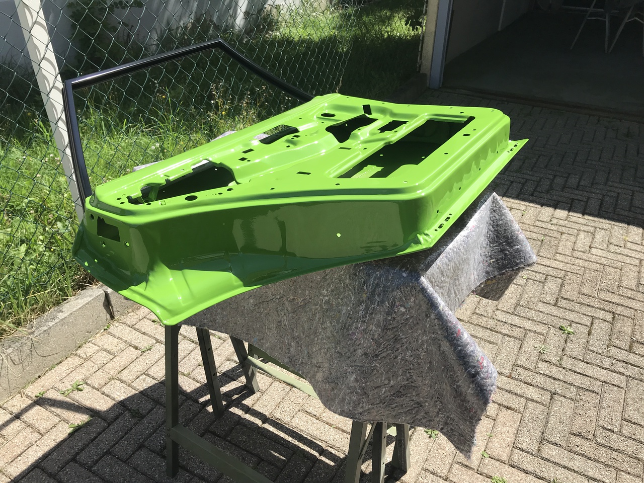

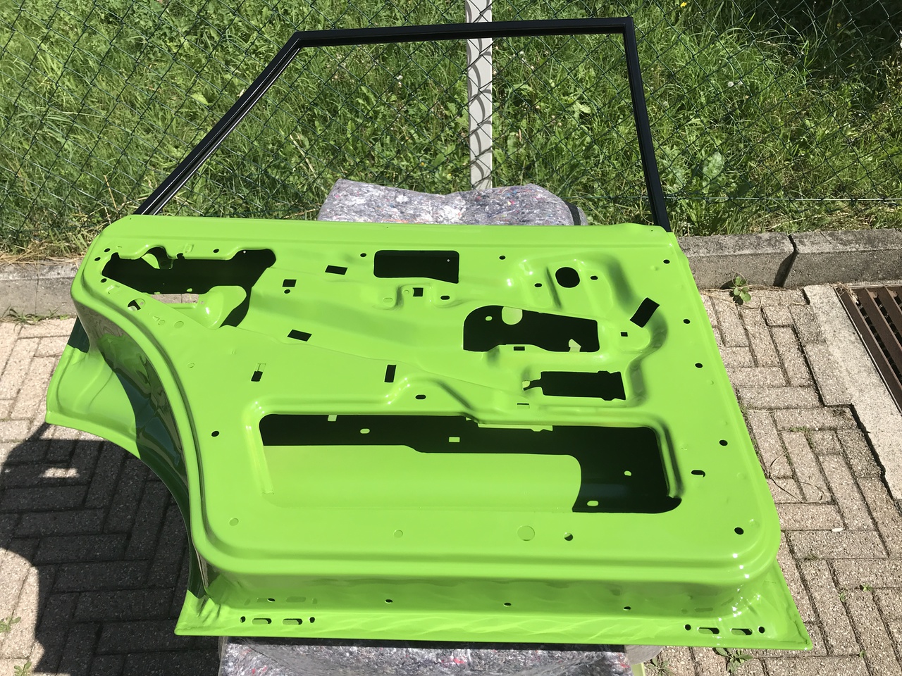

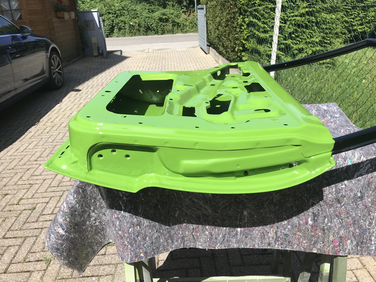

  • .... und klar wird weiter gemacht. Zum Beispiel mit grün.. Von innen jetzt soweit fertig.
    Die Sonne erledigt die Trocknung :thumbup:

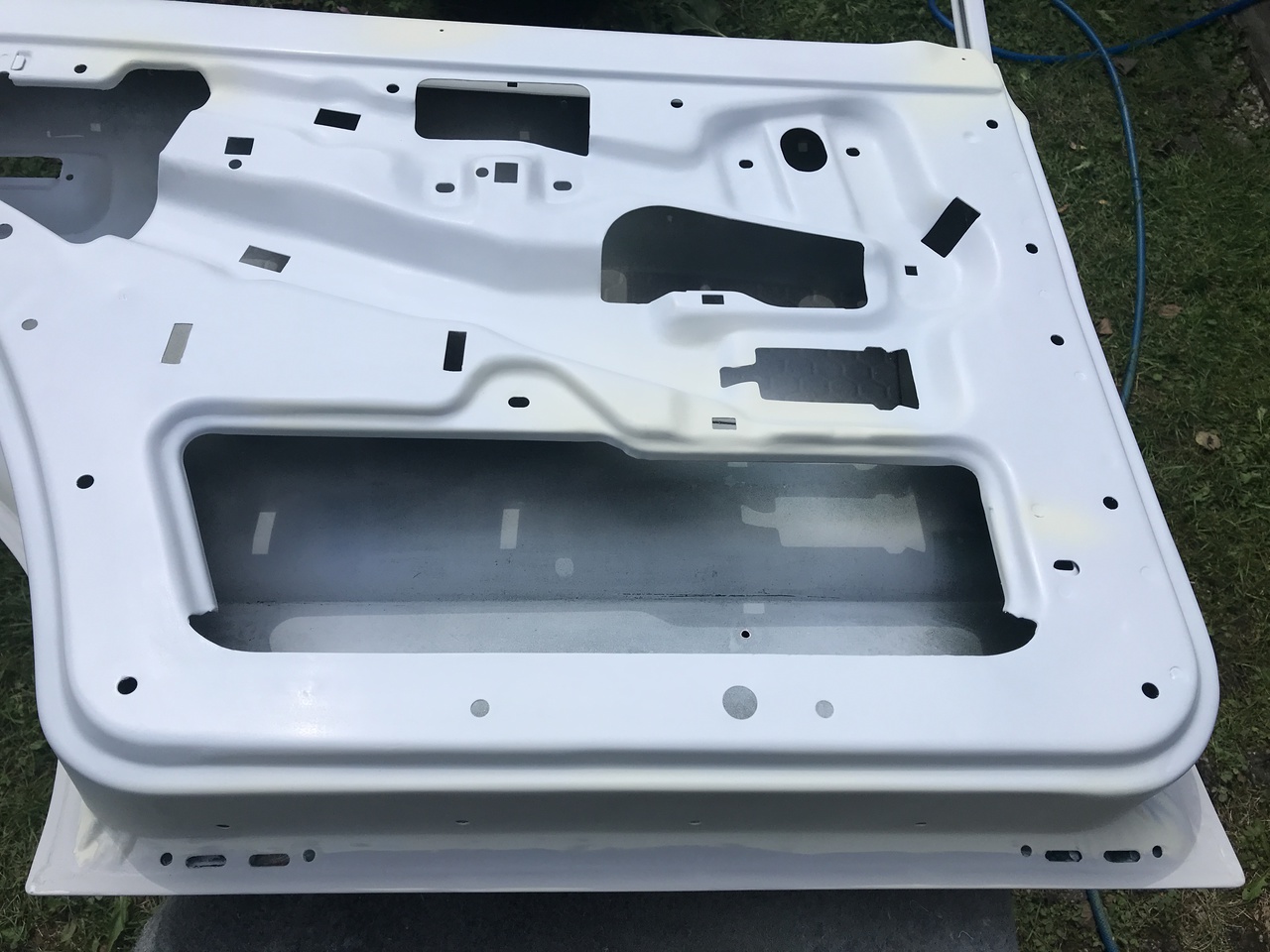

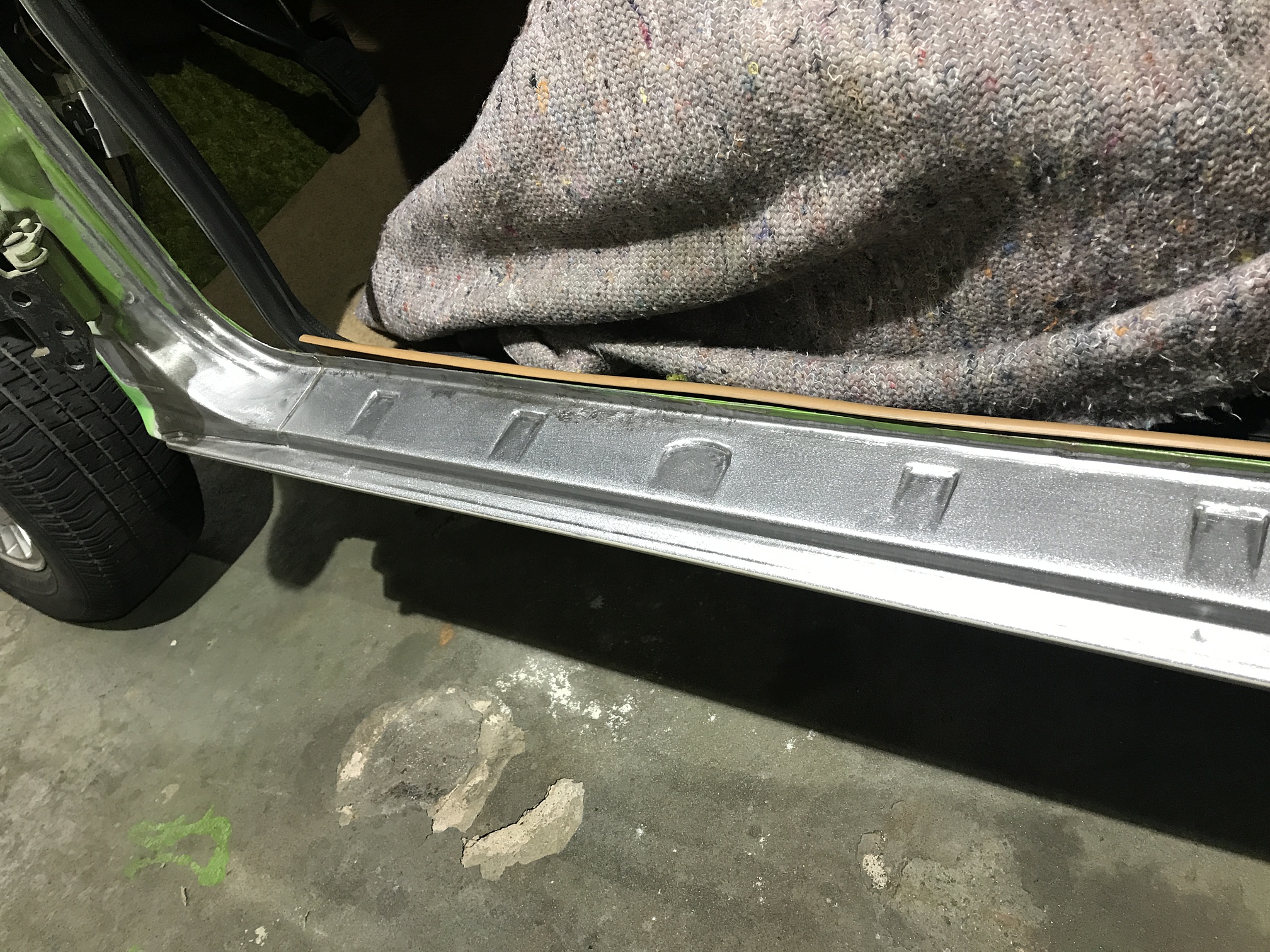

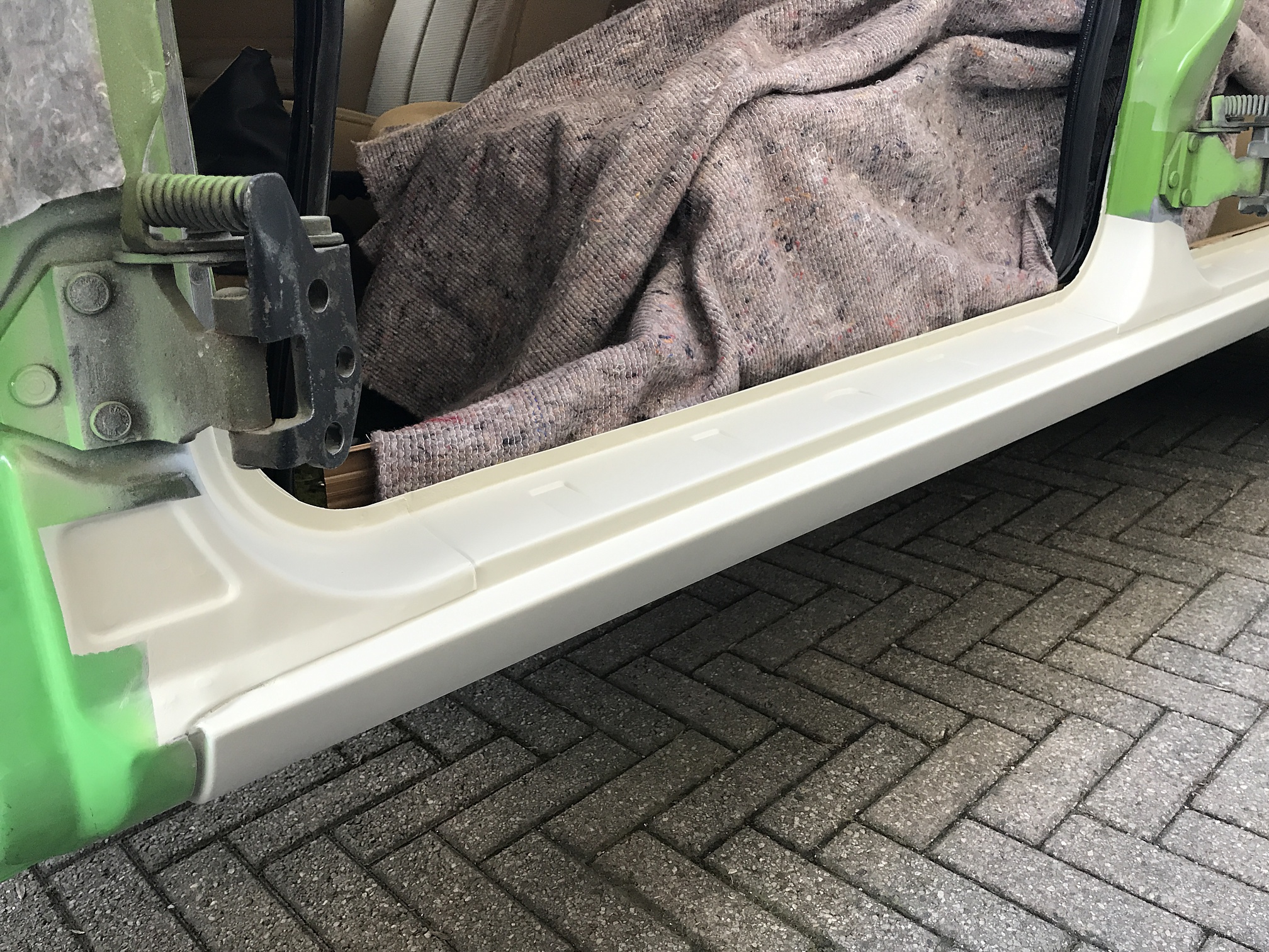

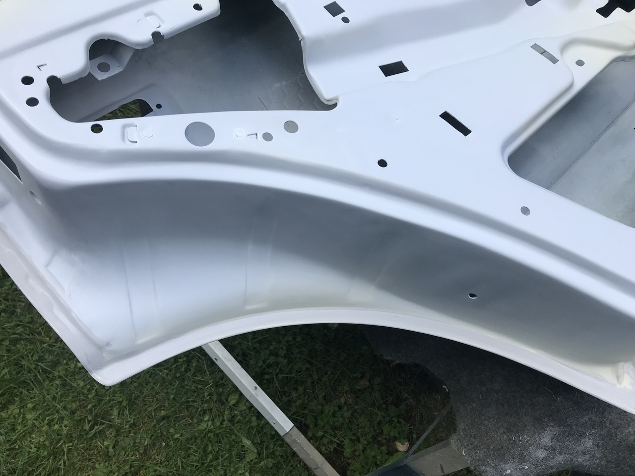

  • So, Rost ist weg. Bestmöglich abgeschliffen und danach noch gestrahlt. Jetzt EP.
    Wenns durchgetrocknet ist werden auch hier die Falze abgedichtet und später überlackiert.

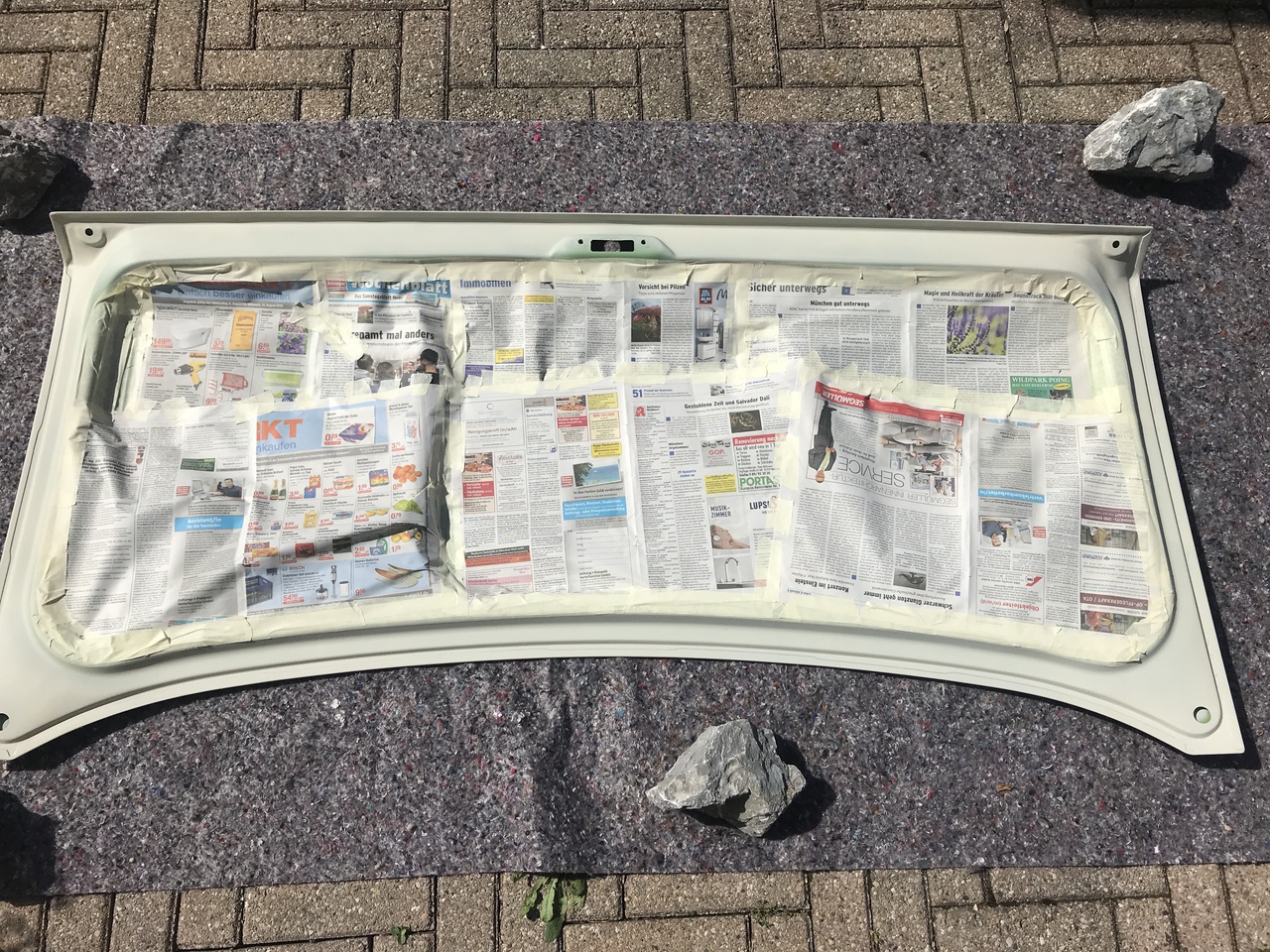

  • Nach 4 Stunden sonnenerhitztem Blech war die Grundierung trocken. Nähte dann abgedichtet und über Nacht kanns jetzt trocknen.
    In der kommenden Woche wieder grün lacken und ich komm dem Ende wieder ein Stück näher.
  • Besten Dank. Ich geb mir auch wirklich sehr viel Mühe. Wichtig ist sich Zeit zu nehmen und nichts übers Knie zu brechen. Lieber 50x von verschiedenen Winkeln über die Flächen schaun, als schnell schnell da Grundierung und Lack draufzuknallen. EP braucht in der Regel ne gute Woche bis man da Spritzspachtel drüberknallen kann (bei 3 Spritzgängen). Das Datenblatt sagt zwar 16 Stunden, aber lieber auf Nummer sicher und dem Ganzen Zeit geben zum aushärten. Die 4 Stunden pralle Sonne heute hab ich mich auch nur getraut, weil ich den EP nur ganz dünn ( 1 Spritzgang ) aufgetragen hab. Nachdem da an den Falzen jetzt eh gedichtet wurde und noch hinterher Spritzplastik und Grundierung folgt, sollte das passen. Abgesehen von der Sichtweise, dass auch diese Karre irgendwann wieder zu faulen beginnen wird, bringt mehr Energie bestimmt auch keine 20 Jahre mehr. :gruebel:

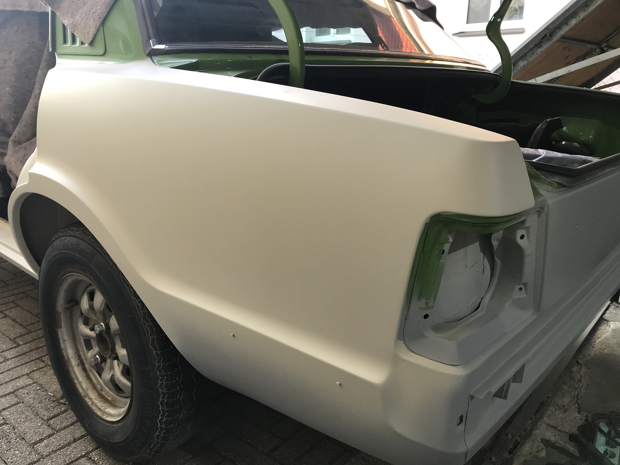

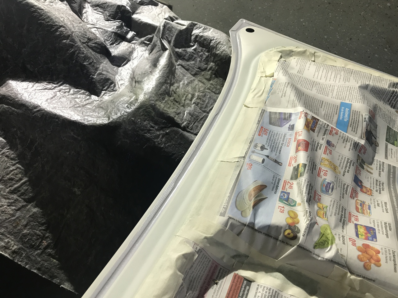

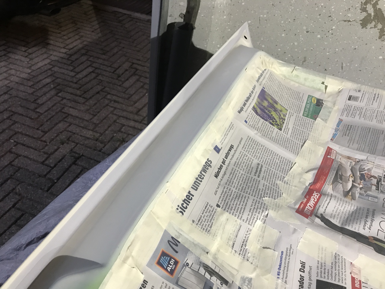

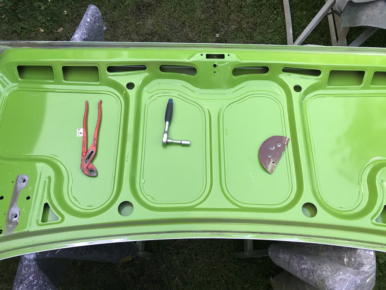

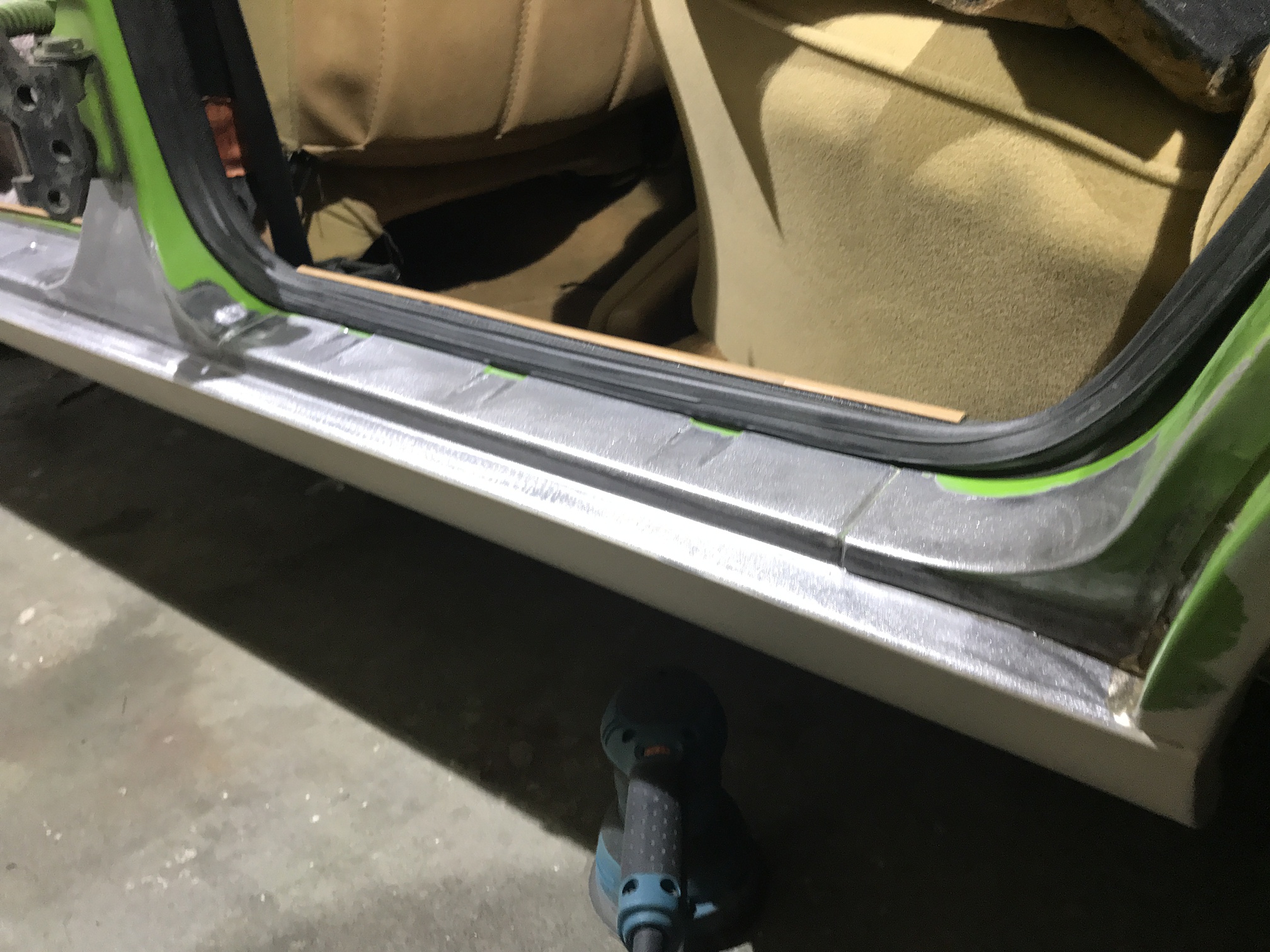

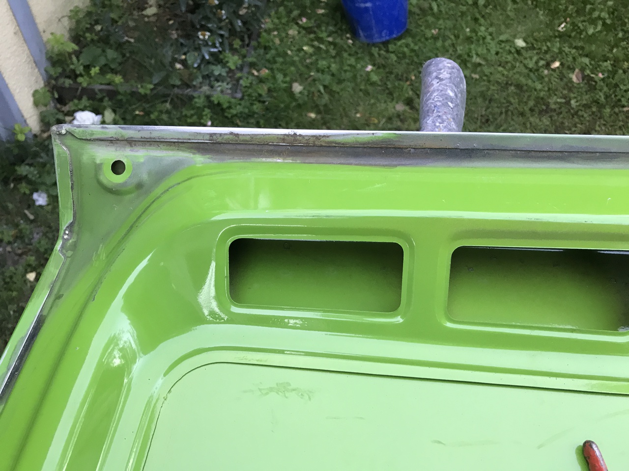

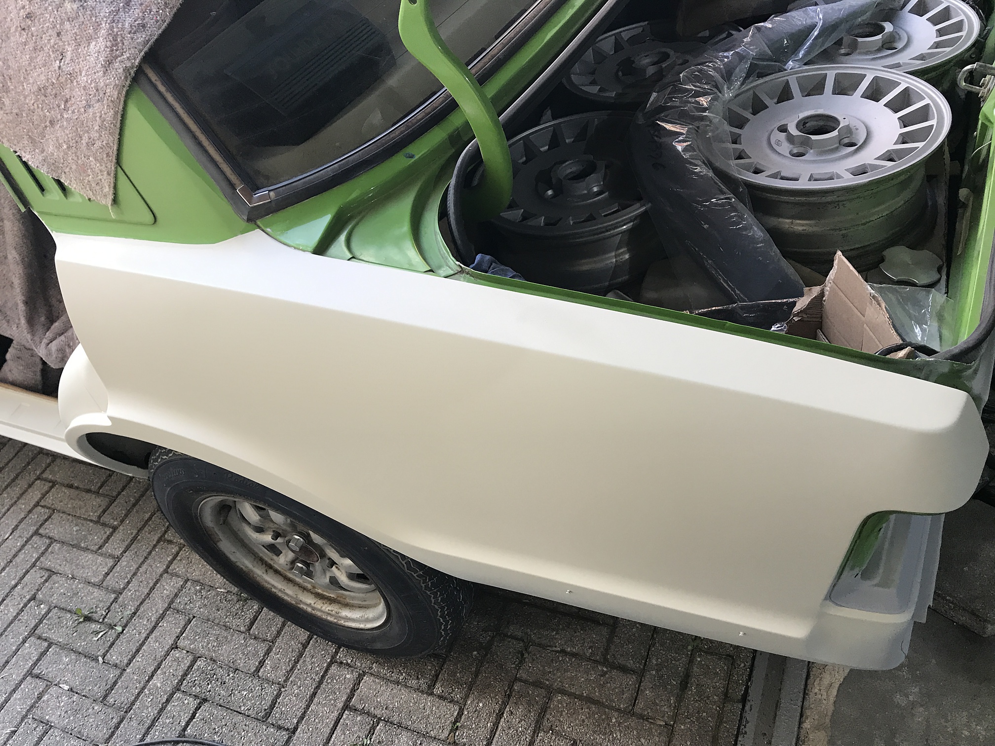

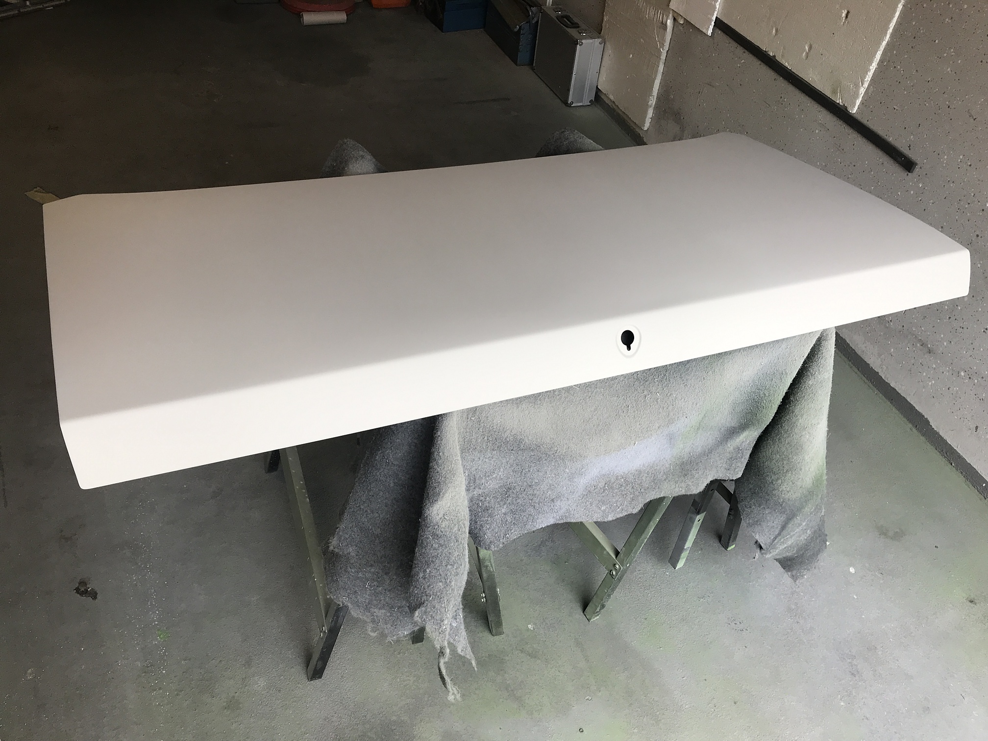

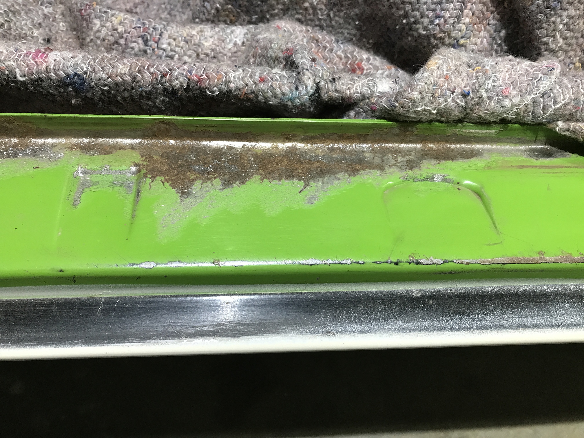

  • Vorhin dann mal den Kofferraumdeckel gefüllert und festgestellt, daß sich der alte Lack nicht mit dem Neuen verträgt.
    Also kein Bock mehr und morgen alles runterschleifen wieder bis aufs Blech. Es macht absolut keinen Sinn das alte Zeug auf der Karre zu lassen. Weder die alte KTl die nicht mehr schützt, noch die alte Grundierung oder sonst was. Lack ist nach 40 Jahren einfach fertig.

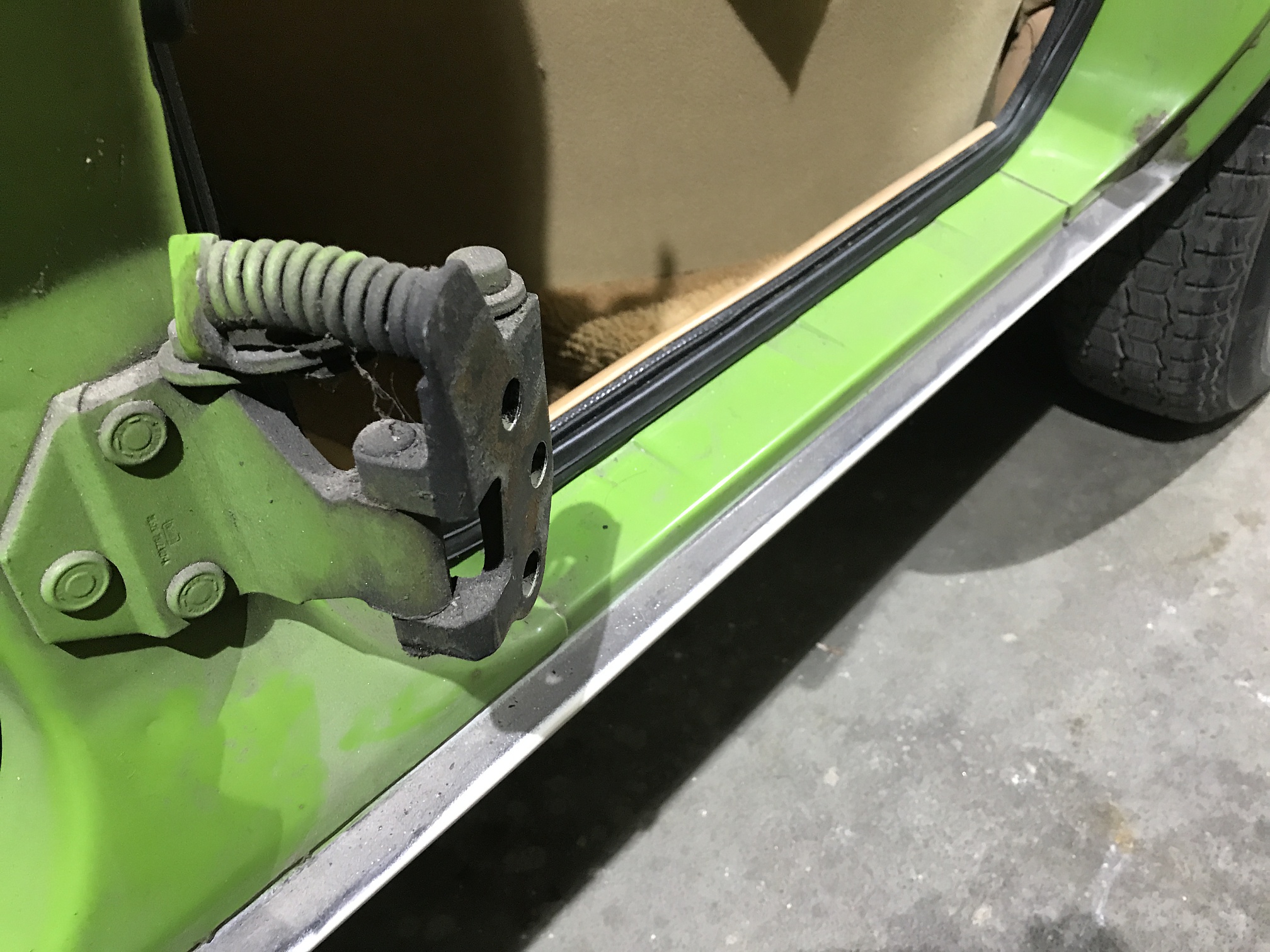

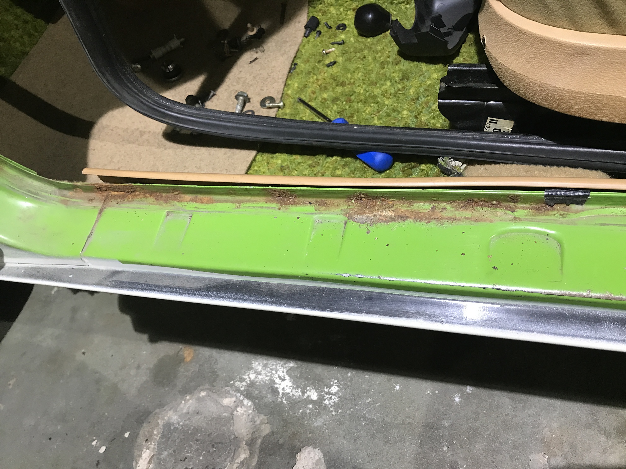

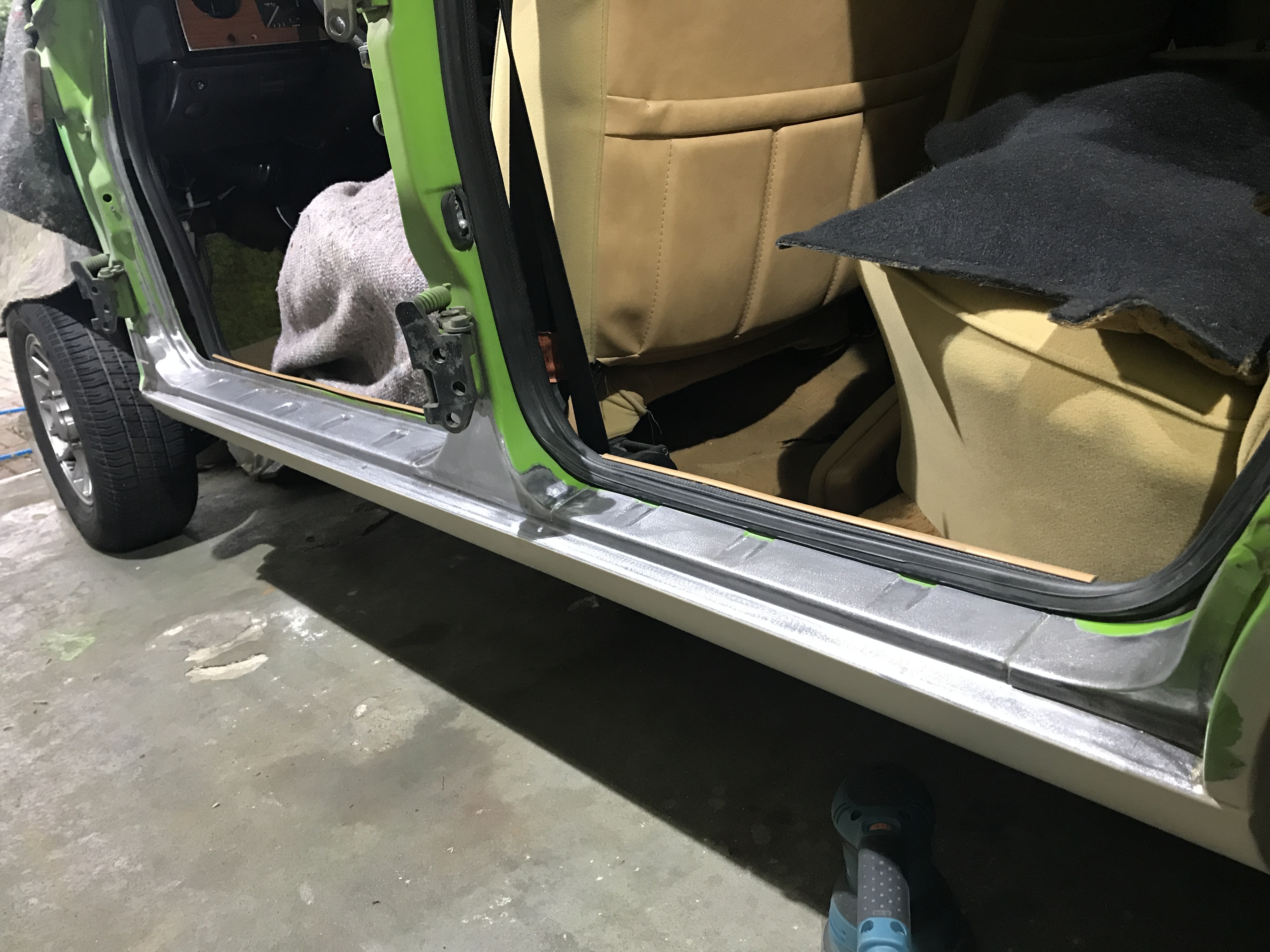

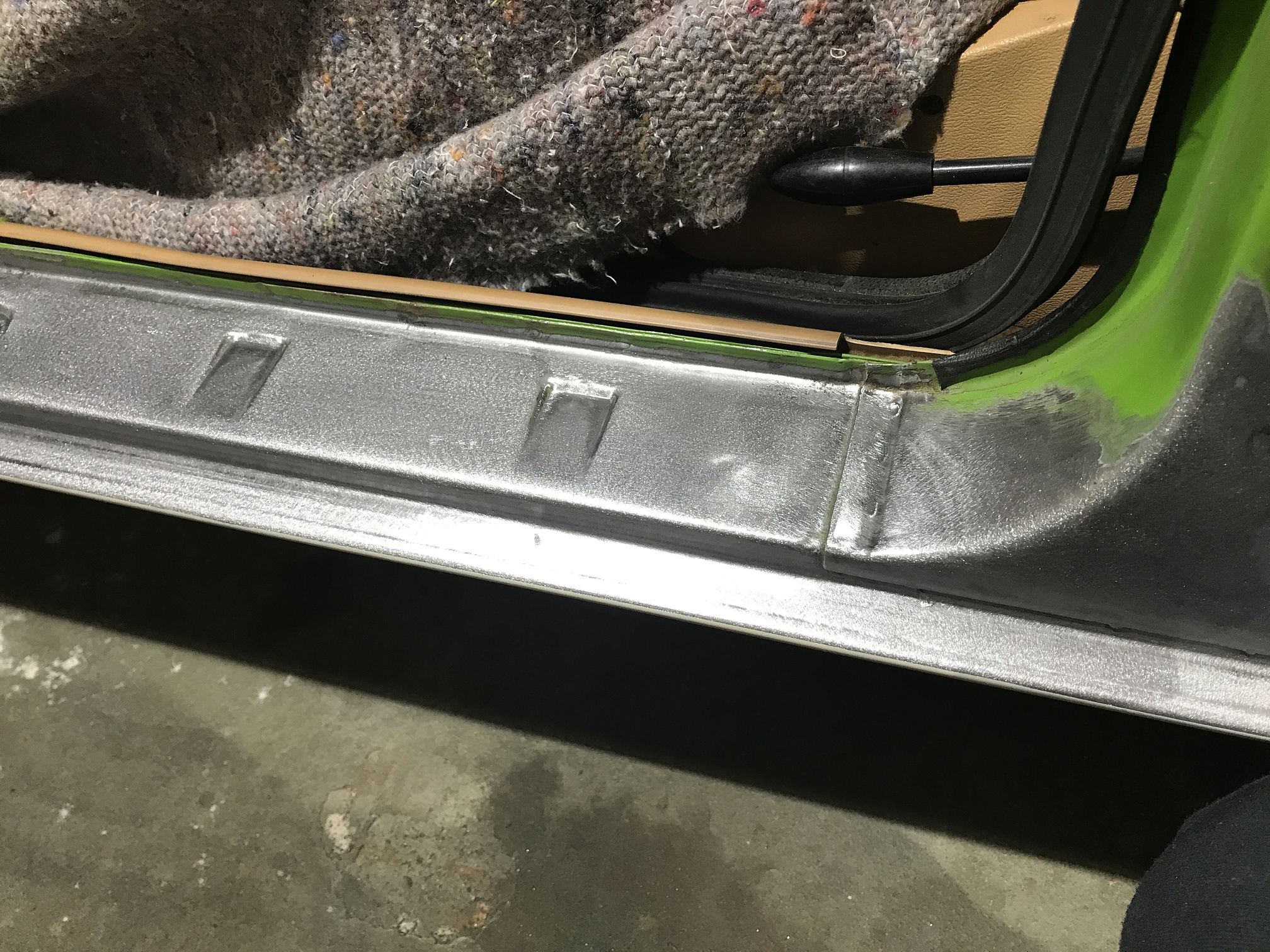

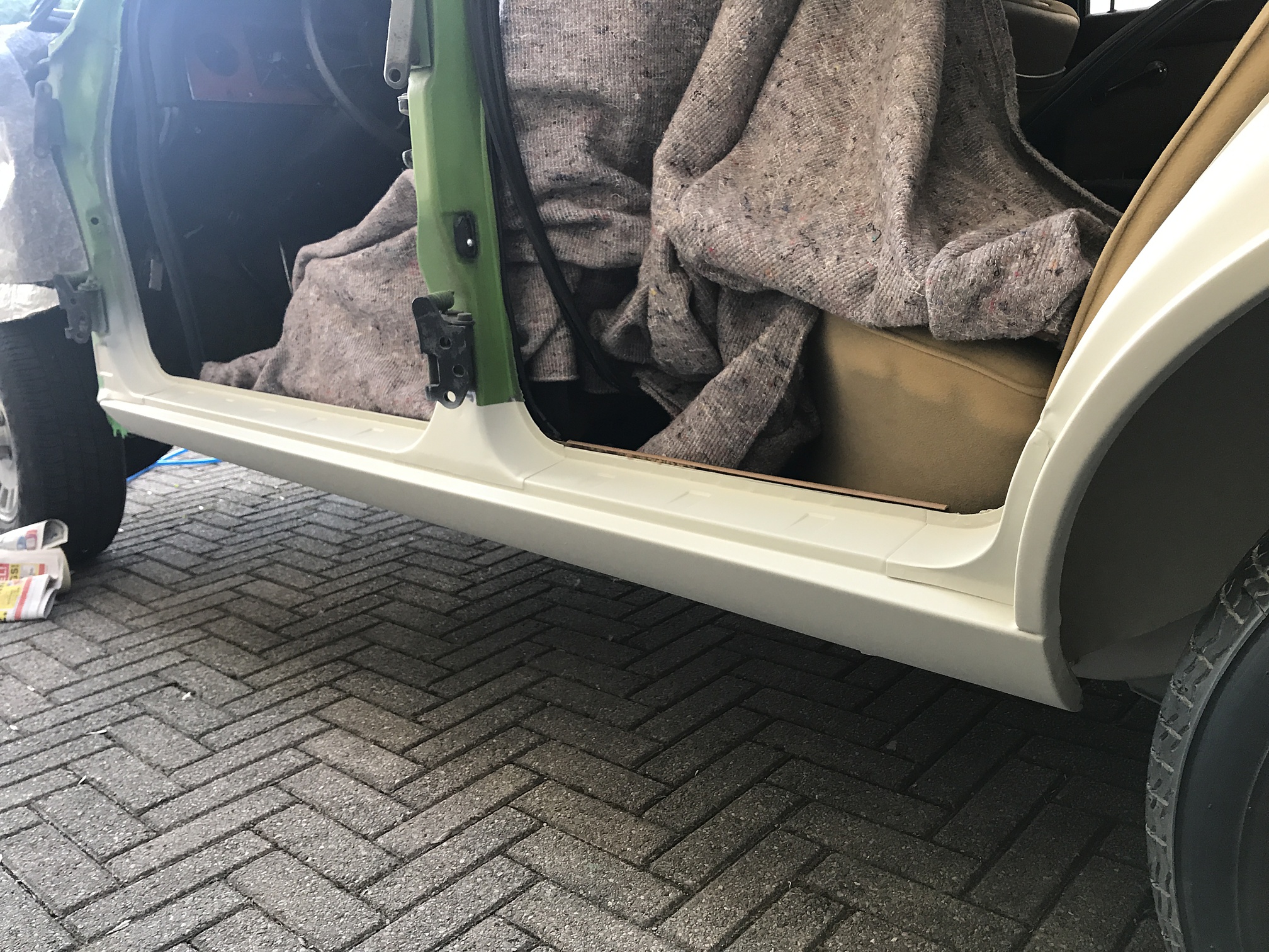

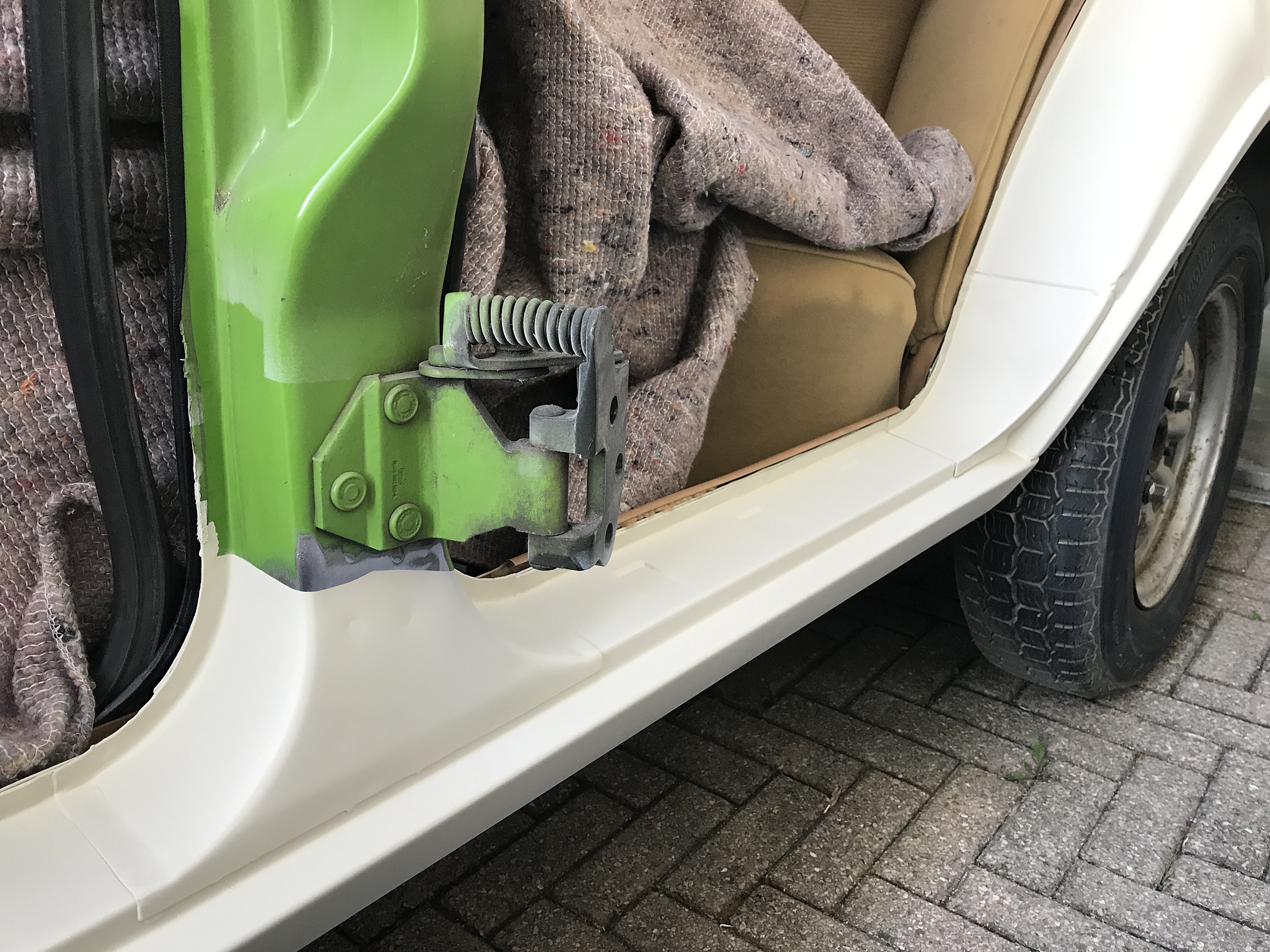

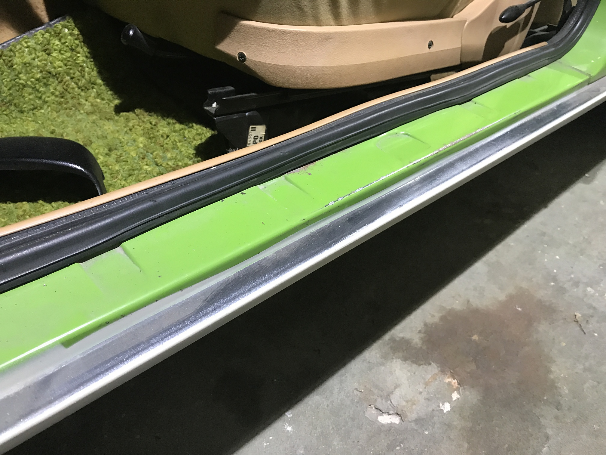

    Weils Wetter heute so beschissen war, mal auf der linken Seite die Türen abgebaut um die Einstige vorzubereiten.
    Soweit ja ganz gut...
    Also mal den Türgummi weg machen....

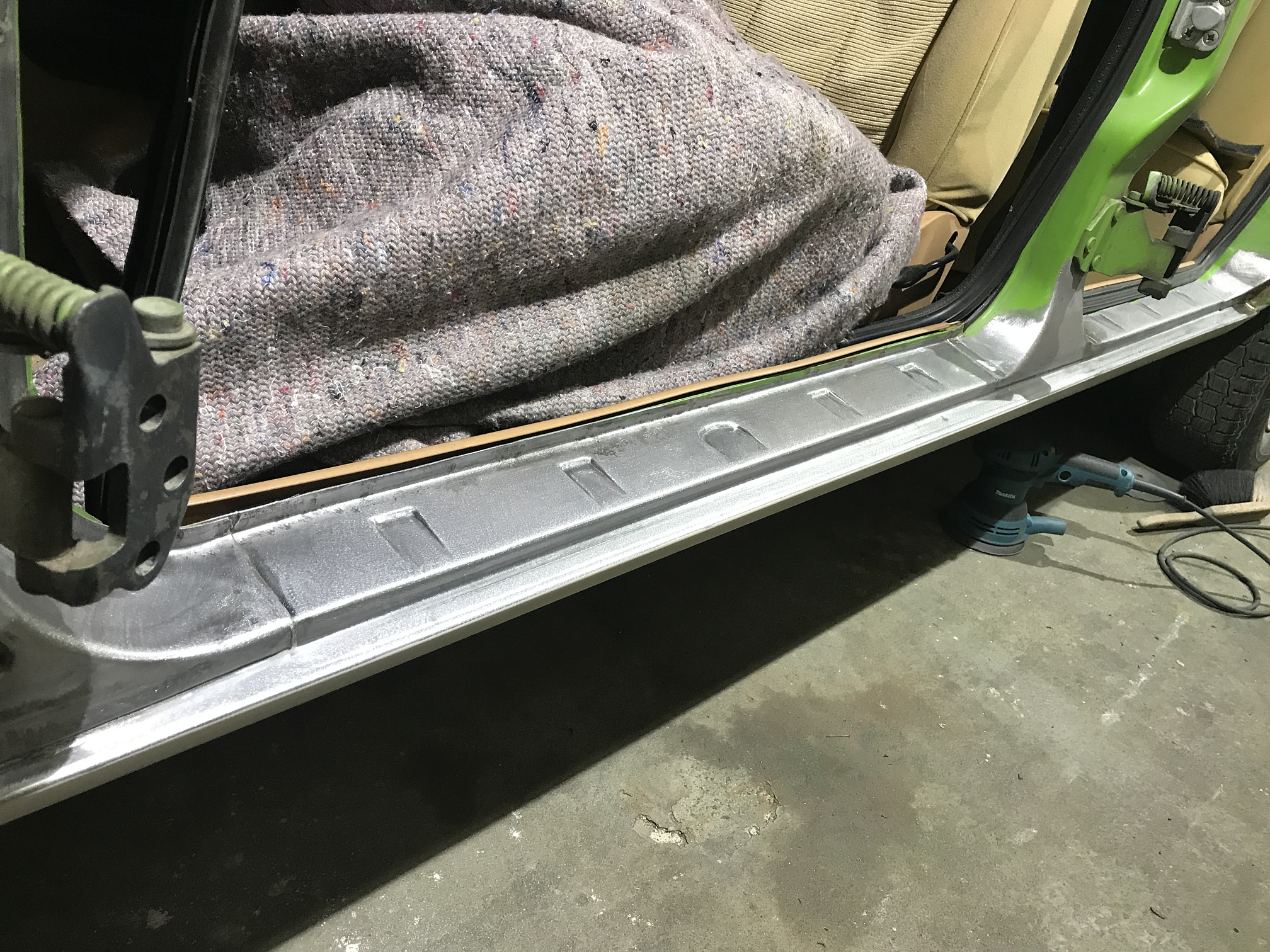

    Also gut... Excenter raus und los gings....
    So ist das wieder recht ansehlich. Morgen dann noch strahlen und das Übliche...
    Aber egal wie man es sieht, es macht keinen Sinn das alte Zeugs auf der Karosse zu lassen...

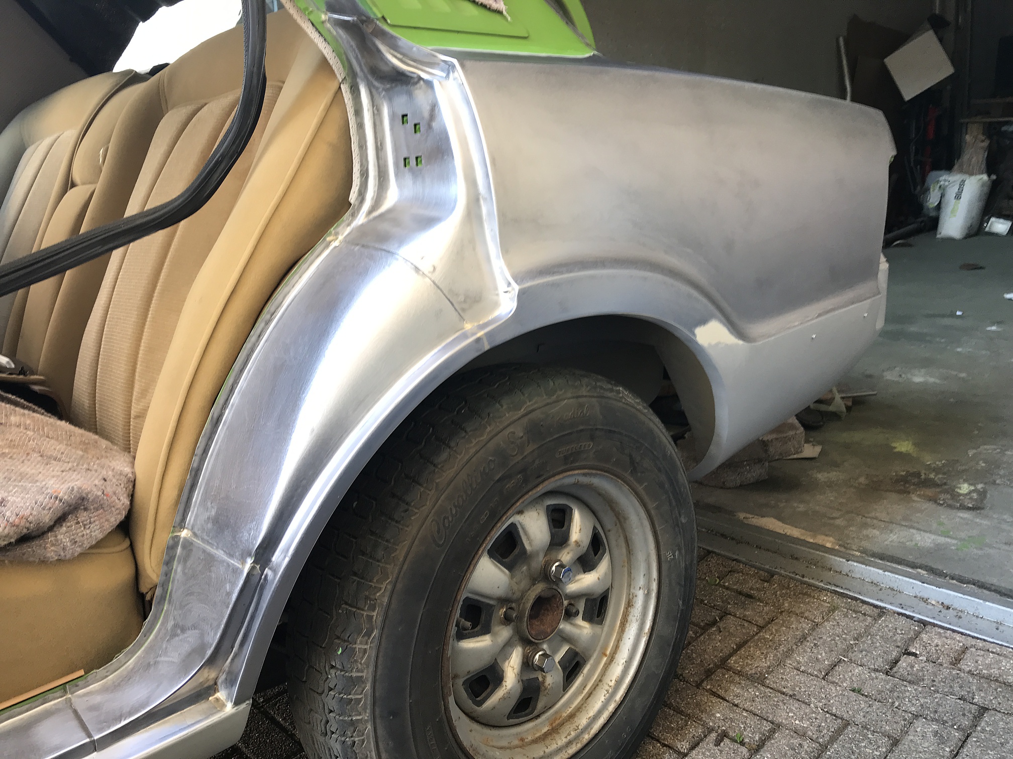

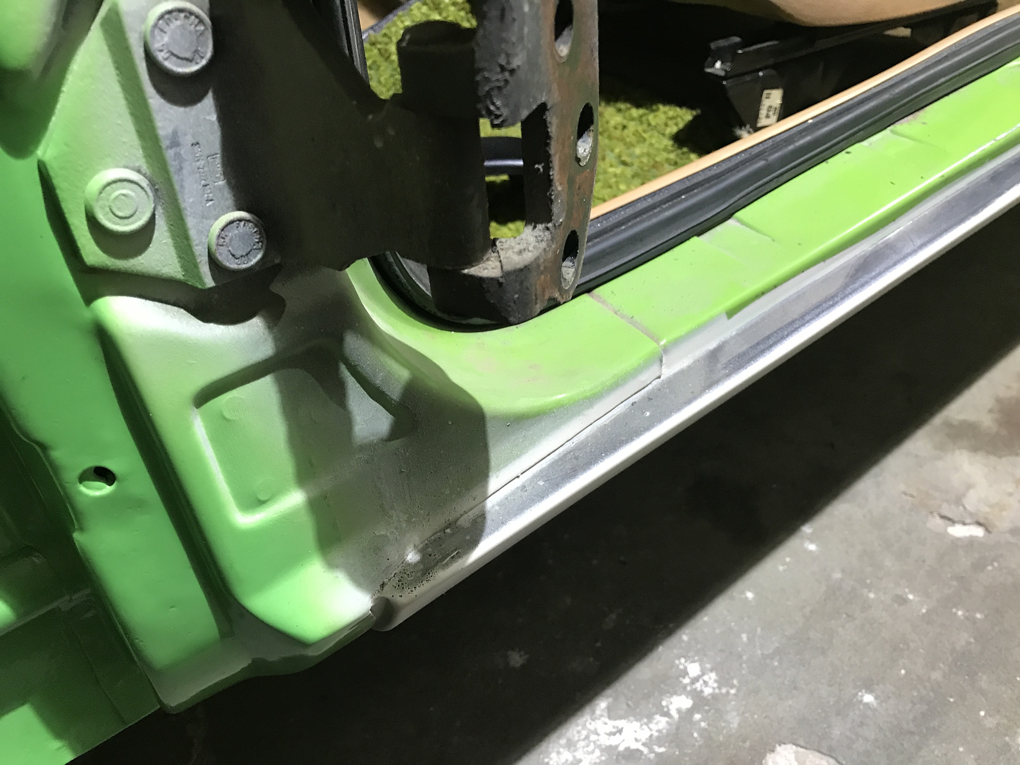

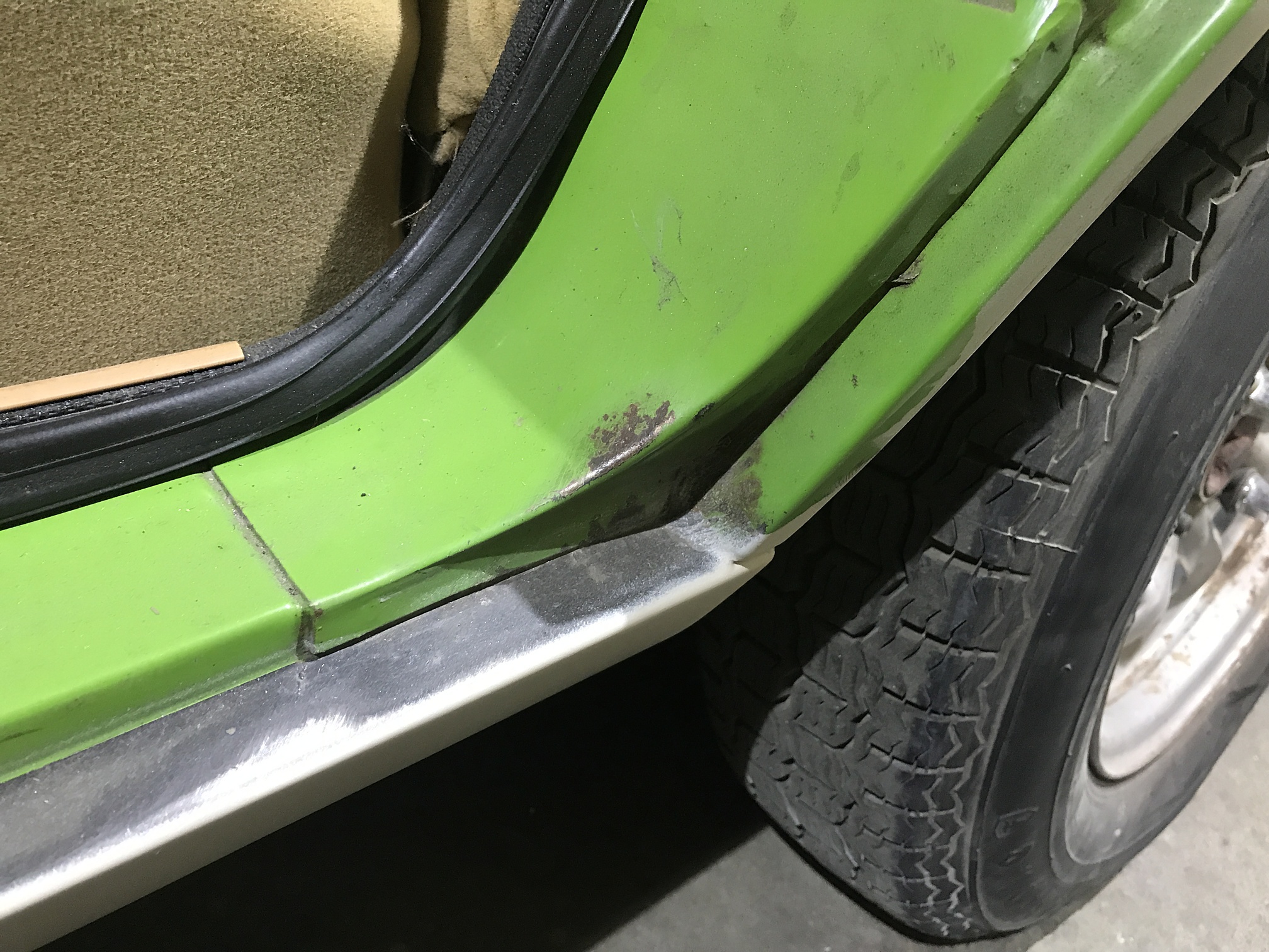

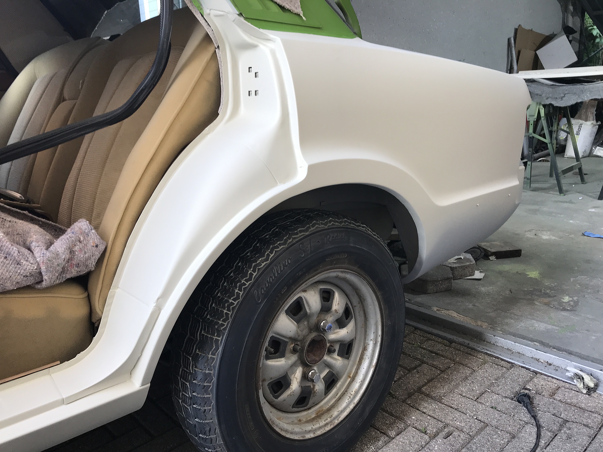

  • Heut Früh wars noch zu kalt zum lacken, also hab ich gleich das Seitenteil links auch mit abgeschliffen. War ne gute Entscheidung. Natürlich auch da unterm Lack wieder vereinzelt Rost. Jedenfalls bin ich froh das gleich mit gemacht zu haben. So kann das nun ne Woche stehen und durchtrocknen.
