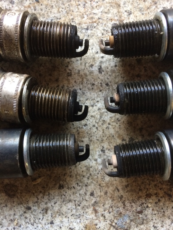

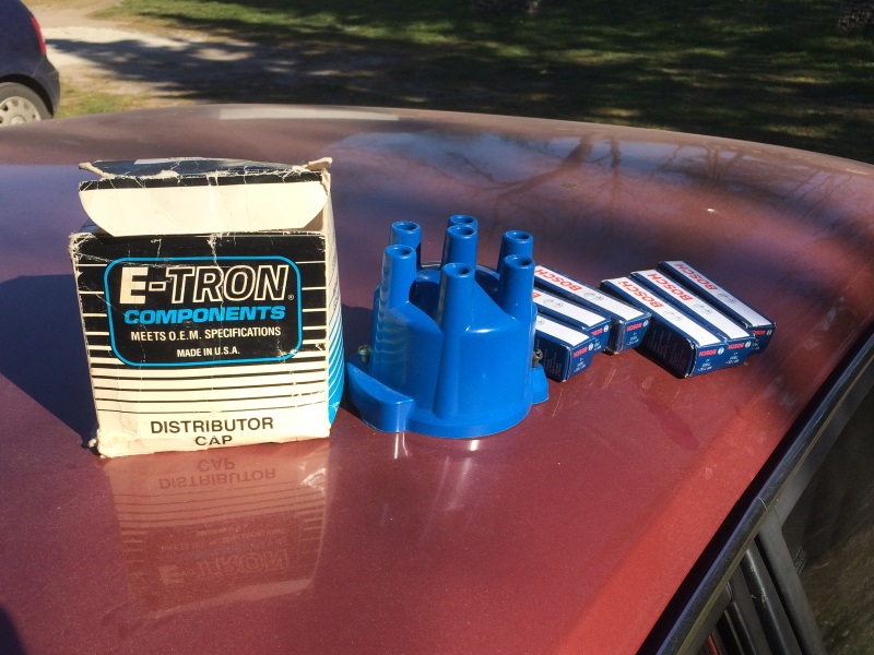

Nachdem heute endlich die neue Verteilerkappe kam, die Bosch-Kerzen und die Kappe verbaut.
Die alten Kerzen der linken Zylinderbank sahen gut aus, aber die rechts waren alle schwarz (und z.T. hinüber).
Der Motor läuft jetzt tatsächlich so gut wie nie zuvor bei mir. Bin gespannt ob die eine Seite wieder schwarz wird.
Sieht nach Produktmischmasch aus, die alten Kerzen..
Wenn es nur eine Zylinderbank ist würde ich tatsächlich mal Richtung Vergaser tippen.
Eventuell wurde da für eine AU wieder nur eine Seite verstellt und die andere läuft jetzt viel zu fett...
Ja, das waren natürlich 6 Motorcraft... bis dann beim Auswintern zwei Kerzen den Dienst quittierten und ich mir vorübergehend mit Ersatz aus dem Zweiliter behelfen musste. Da waren die auch noch schön rehbraun...
Stellt sich nur die Frage warum die komplette rechte Zylinderreihe so viel schlechter aussieht. Ventile und Kompression OK. Einseitige Undichtigkeit im Ansaugtrakt würde ihn doch eher zu mager laufen lassen, oder? Das mit dem Vergaser schau ich mir mal an.
eher zu fett oder?
Ich denke, dass die eine Zylinderbank entweder einen falschen Wärmewert drin hatte, oder die Ansaugbrücke auf einer Seite undicht ist und Falschluft zieht. Das hieße dann aber, dass er generell zu fett laufen würde und zufälligerweise das Gemisch mit der Undichtigkeit korrekt ist.
Aber das verrät dir der Stempel auf der Kerze, bzw. der Bremsenreinigertest.
