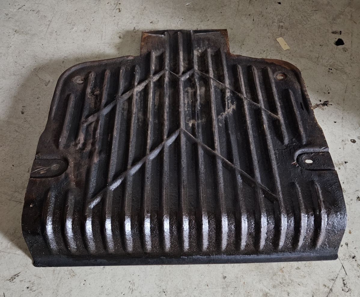

Bullenblech drunter, kann sowas nicht irgendwer hier im Forum ( OnkelB ?) mal machen, schön massiv
ist das die vordere abdeckung in stabil? meine mal ein bild vor zu vielen monden im forum gesehen zu haben. da liegt aber zu viel gedächtnislücke dazwischen. ansich aber bei muster sicherlich kein problem
so ein teileberg war mein erstes projekt in der ami bude. ein f150 komplett in teilen verstreut über das gelände. glaub so 4 monate hab ich gepuzzelt.

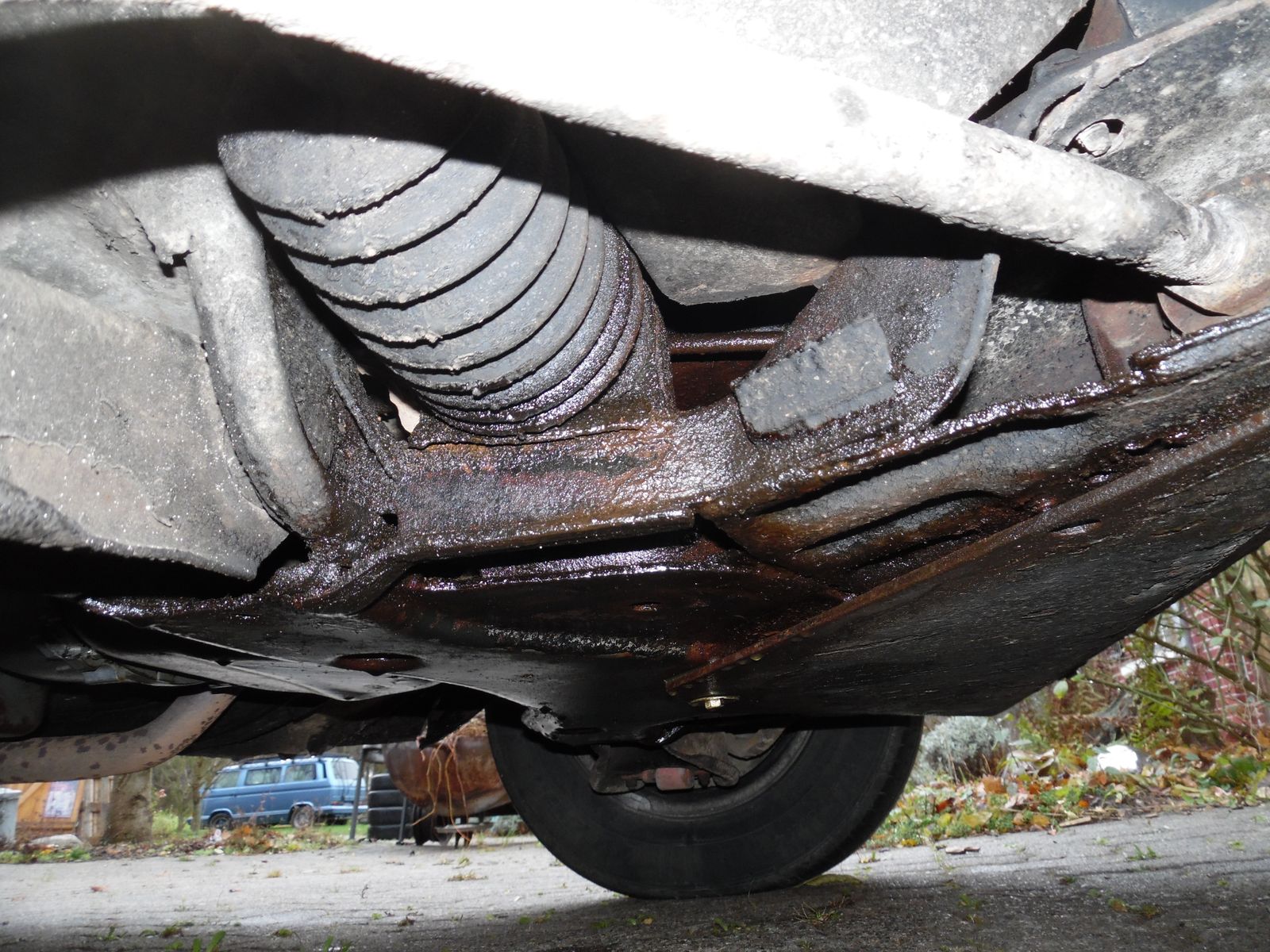

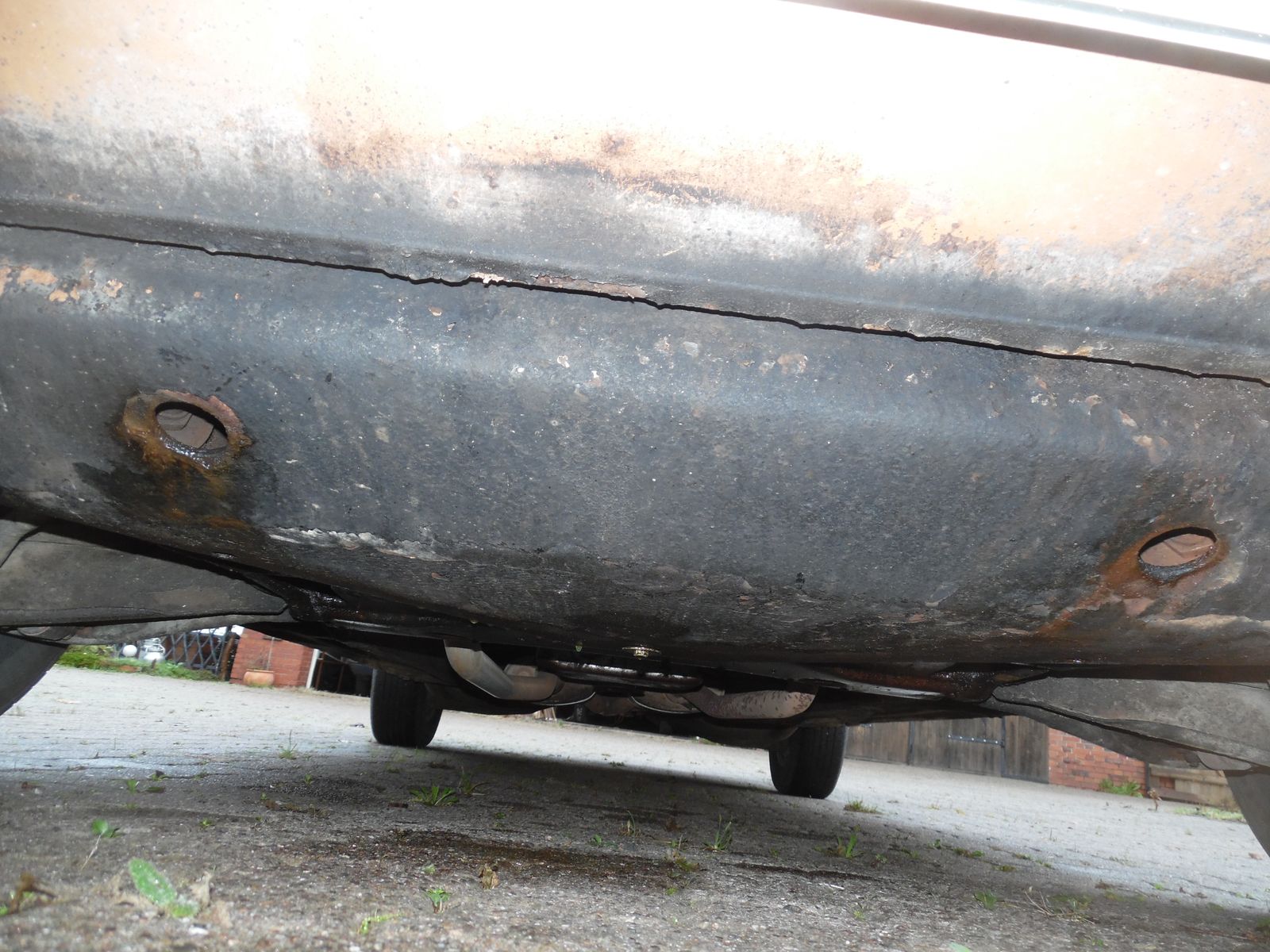

Die Bullenversion geht von Frontschürze bis unters Getriebe,
also ein massiver Unterfahrschutz quasi
sowas ist echt gut!
Hier sind ja die meisten Feldwege von der legal befahrbar,
also wenn man sich traut...
Letzten Monat die Ölwanne beim Nachbarn gemacht. Ist nun seine vierte...
Ich finde diese Dänenplatte auch grandios, drum möchte ich die auch unter all meinen Karren haben, zumal die beiden die ich fahre gar nichts haben, gegen Sturmflut im Motorraum hilft sowas ja durchaus auch.
Ich hab´s schon wieder vergessen, aber das sind mindestens 5mm, also ´ne echte Panzerplatte
Da kann man auch mal ´n kleinen Findling mit rammen.
Ist denn eine da, dann könnt man ja mal Muster nehmen mitm Bier inner Hand auf Pappe...
Sieht ja nu nich nachm Hexenwerk aus

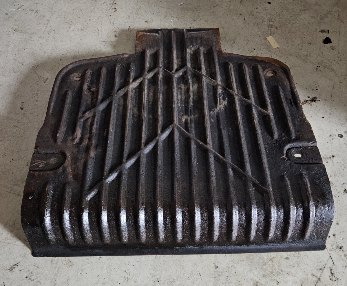

Bestünde an so einem Trümmer wirklich Interesse?
Ich hab noch ein paar von diesen Dänenpappen liegen und einen Granada, welcher im Moment gut zugängig ist. Könnte man ja mal...
Ich meine das absolut ernst, ich will das haben, schon ewig.
§ Stück würde ich ziemlich sicher nehmen.
Joe hatte auch schon ernsthaftes Interesse bekundet als ich das bereits anderweitig schon mal anzuleiern versuchen wollte, leider sehe ich den Menschen nie den ich danach fragen wollte.
du hast so´n Dänentrümmer, geil, das deutsche Bullenblech ist ja anders.

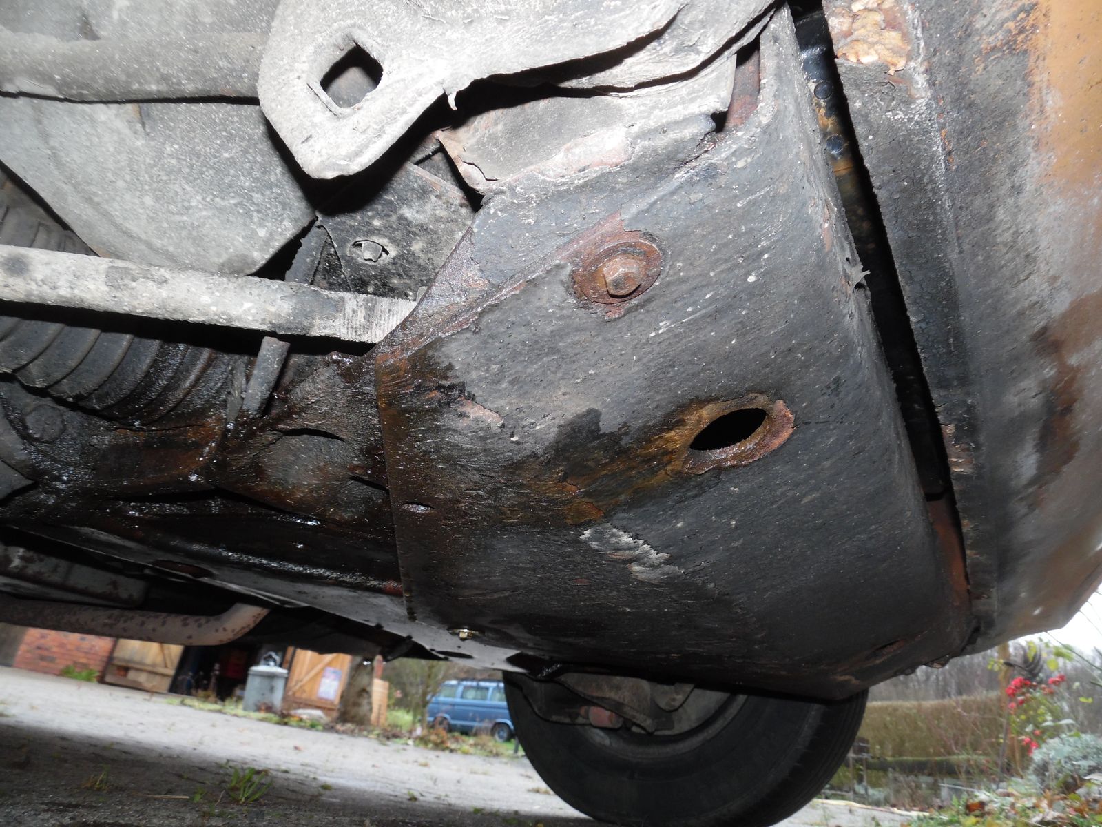

Achso, das hier von den bildern ist hier unter dem Ex-Zombie-Van, das könnte man natürlich mal abmessen, für´s genaue Nachbauen und Abkanten wäre aber sicher ein demontiertes besser.
"mein" Dänentrümmer ist eher so eine Wellblechgeschichte. Das ist nicht ganz so fett von der Blechstärke her, aber dafür Formstabil weil eben gewellt.
Ich schau mir das bei Gelegenheit mal an. So rein vom Prinzip können wir das ja gestalten wie wir wollen, Anschraubpunkte müssen halt ordentliche nutzbar sein, sonst ists ja erst fürn Arsch, wenn der Ding beim ersten Feindkontakt die Flucht ergreift.
Dann hast du eventuell ´n Bullenblech, die waren gewellt.
Ich wär für die dänische Panzerplatte, das müsste ja auch viel einfacher gehen als Wellblech.
Anschraubpunkte der Panzerplatte kann man ja auf meinen Bildern sehen, Dicke messen kann ich auch noch mal, steht ja hier im Hof der Wagen.

Selber bauen wär bei der Form denn kein Ding.
Muster wär halt gut
Stahlplatte, mag da kein Alu haben.
Klar kann man sowas selber bauen, habe aber weder Lust das mit der Flex zuzuschneiden noch diese Materialstärke mit´m Vorschlaghammer um die Ecke zu biegen.
Hätte da wohl auch Interesse, wenn das nicht arg teuer wird.
das muster oder ne zeichnung wären nötig. werkzeug um auch 5mm zu kanten und biegen wäre da....
Das ist ne gute Idee! Mir wär auch egal wenns dann Stahl ist Könnt man dann ja auch ne zweite Version machen die bis zum Getriebe geht.
das wäre so ein richtig schönes aus aluriffelblechteil
