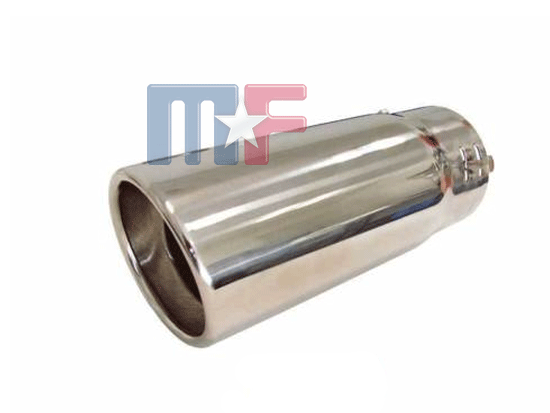

Weil ich zu faul war zum recherchieren dachte ich mir bestellst mal Blenden.
Vieleicht können die ja Punkte beim Überzeugen irgendwann mal geben, denke aber auch über die Anschaffung so eines Perry Rhodan Hypnostrahlers nach.
Gab bei Michael und Frank 2 Kandidaten und bei einem stand "with absorber" ganz klein dabei.
Hab nichts erwartet und dachte haben sie ne Delle reingedrückt für Wirbel oder irgend einen Y-Gimmik Nippes.
Hab ich bestellt, 2 mal.
War sogar billig.

oh, wirklich ansehnlich für so ne blende. ich such auch gleich mal. wieviel außendurchmesser hat das teil?
Hau mal nen Link rein!
1+
Wozu ?
71041 Edelstahlendrohr 2,5" (63,5mm) 220mm Länge 84mm ODUniversal Auspuffendrohr/Auspuffblende aus Edelstahl mit Absorber(1 Stück) Dieses Endrohr ist poliert und garantiert so einen brillanten Glanz und lange…mnf.deAussendurchmesser ist 84mm glaube ich, Eingang 2,5 Zoll (64mm)
