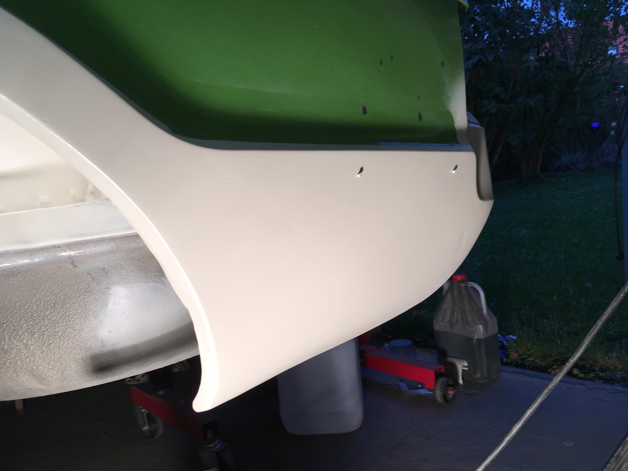

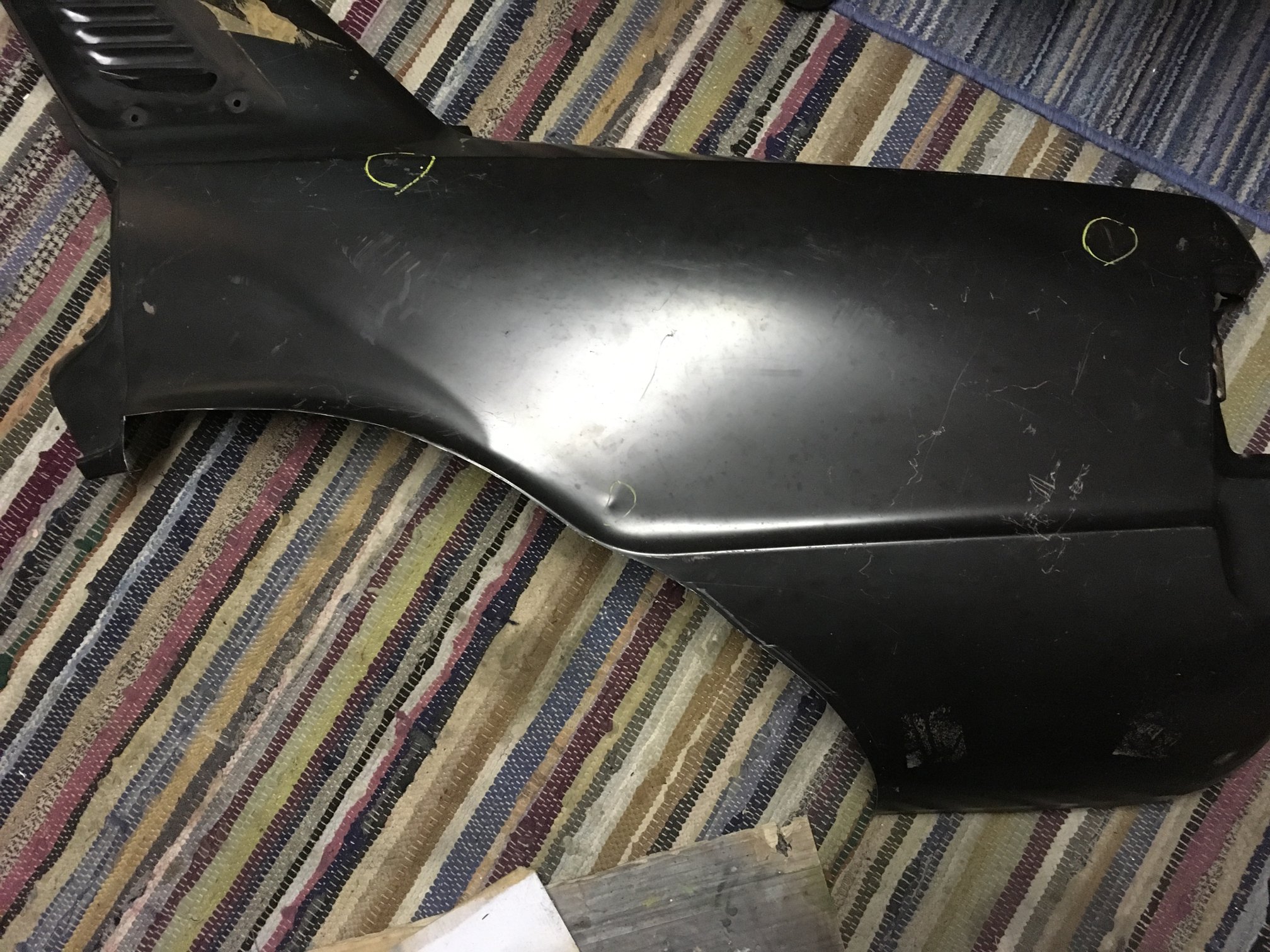

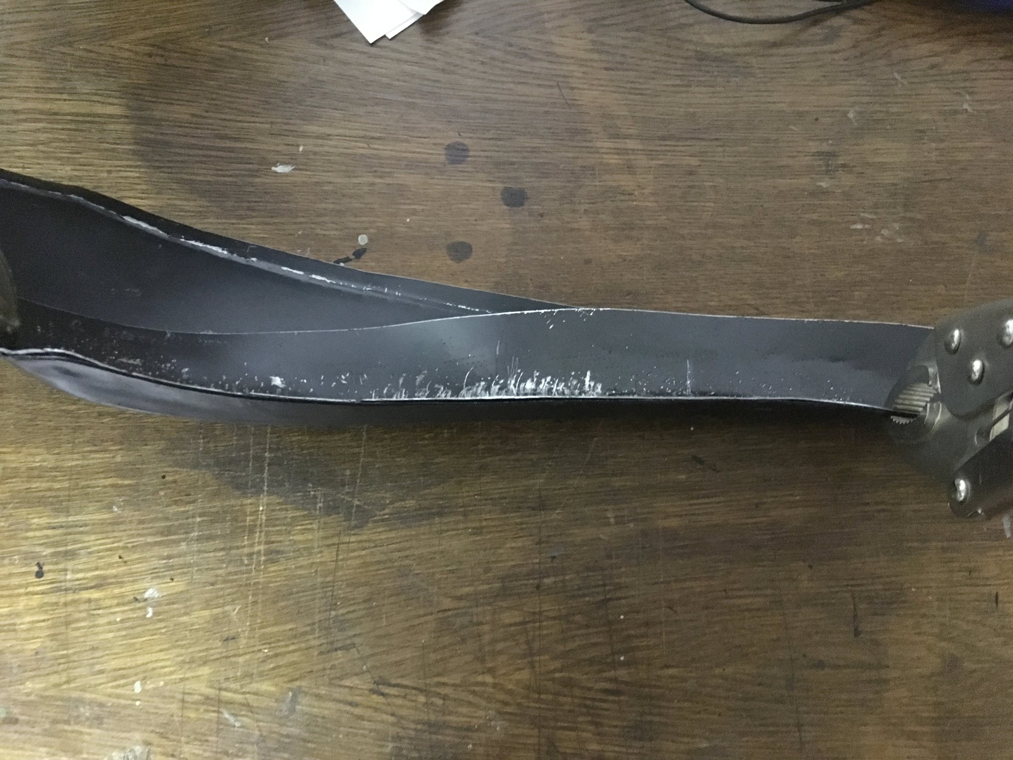

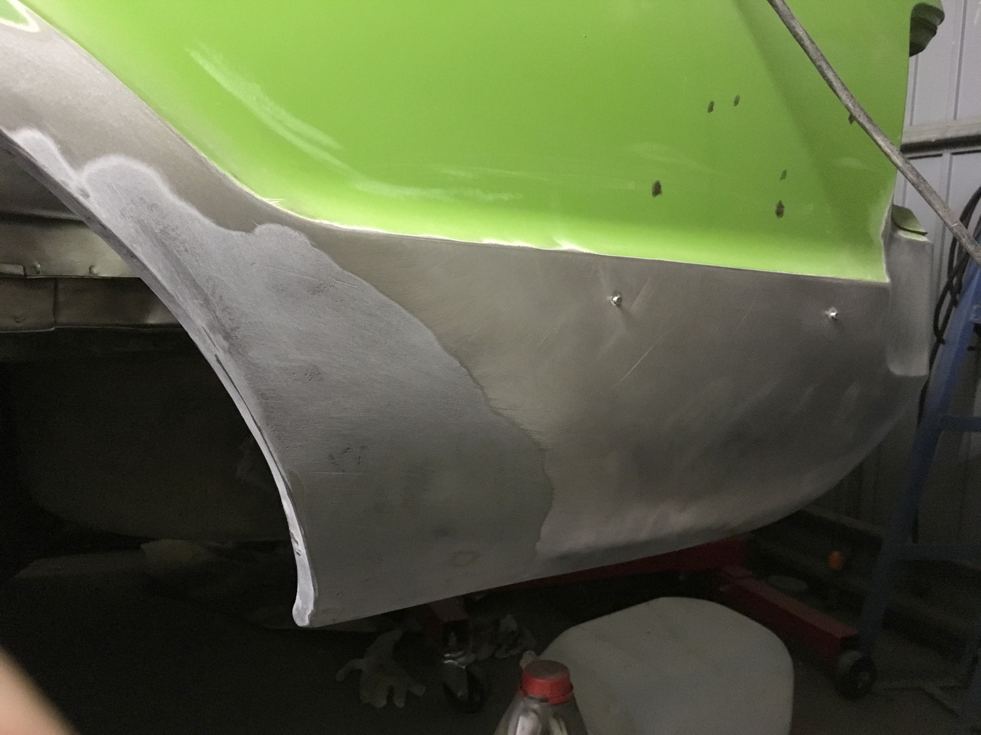

War ne ganze Seitenwand bis ich die zersägt hab ![]()
Mit der Absetzzange hab ichs dann noch in Form gebracht.
Wer original bleiben will der hat keine andere Wahl. Spaß.. ![]()
Naja, hatte schon seinen Grund... Die Wand hatte einen Transportschaden und war sowieso in sich total verzogen, da bot sich das an.
Ansonsten zersäge ich natürlich keine 500.- für ein Stück Endspitze. ![]()

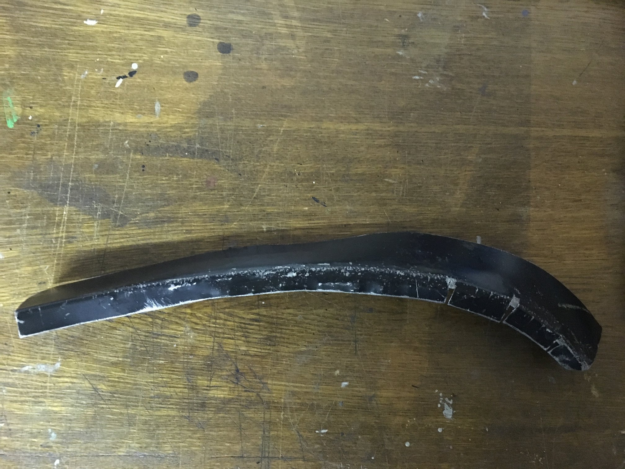

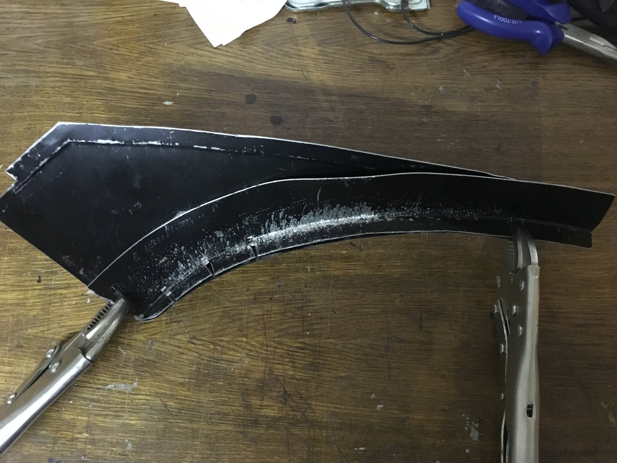

Verzogene Seitenwand zersägt....
Radhausblech angefertigt für innen
probieren...... Denke das passt
Ja, haut hin...

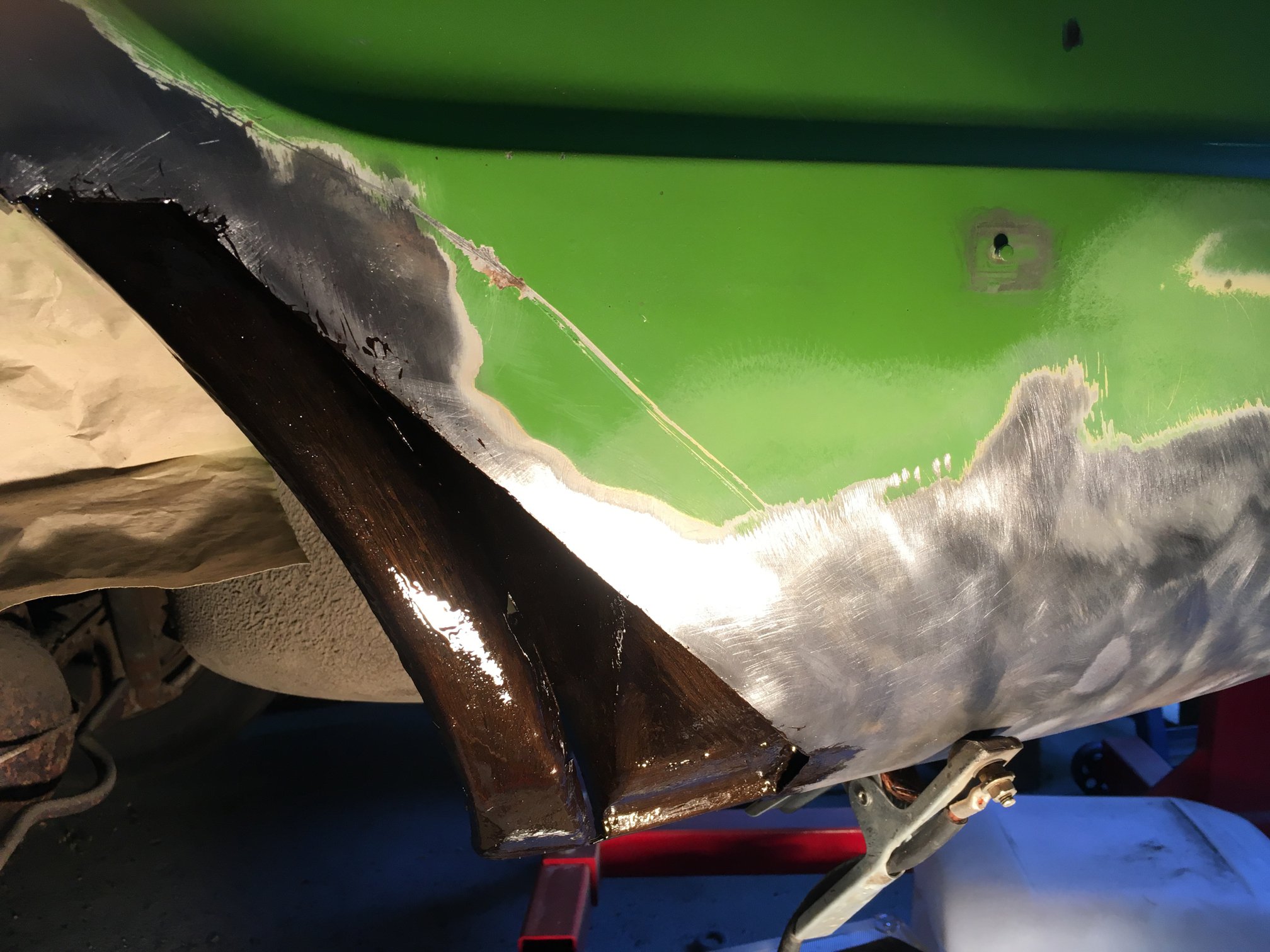

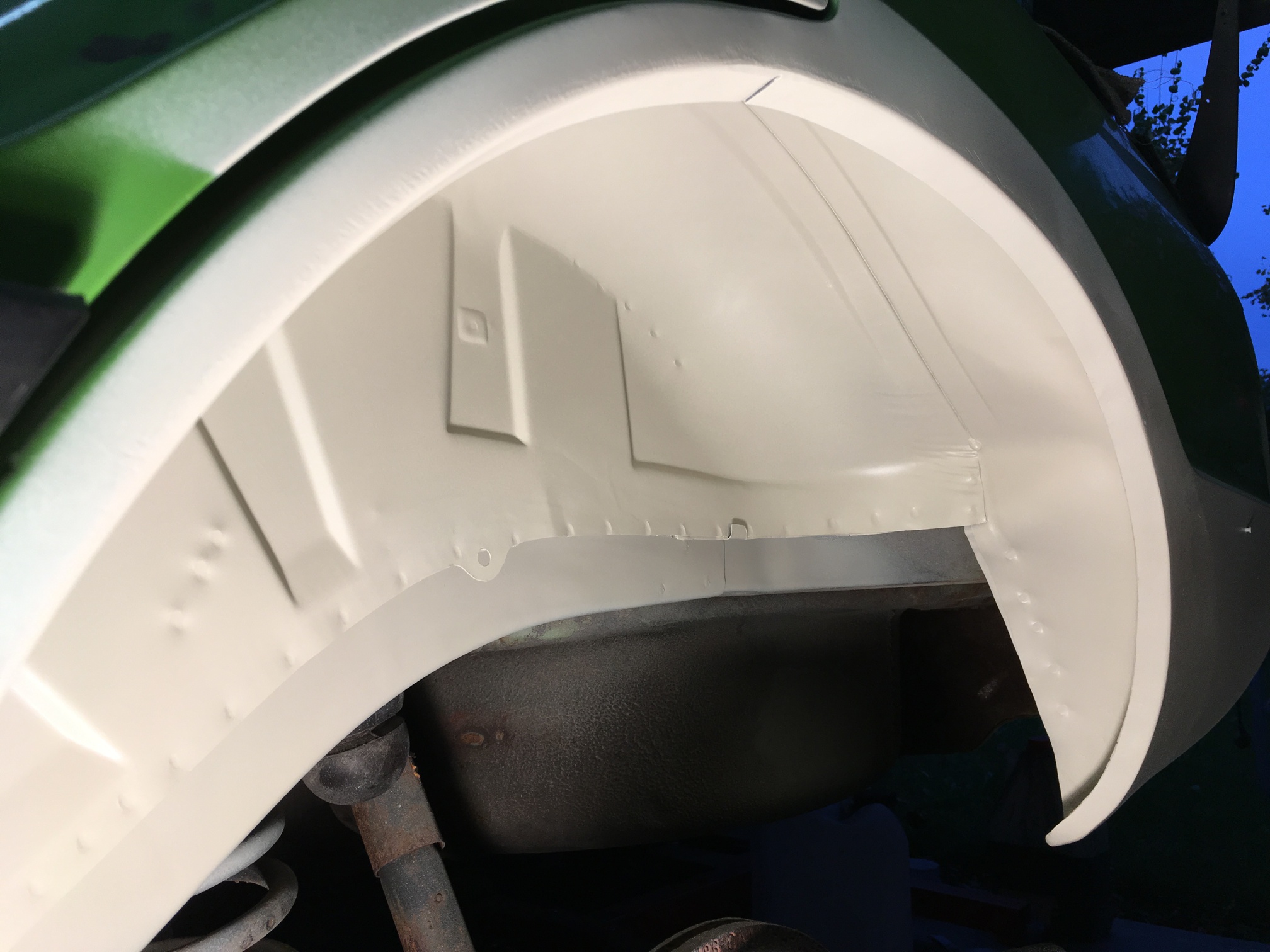

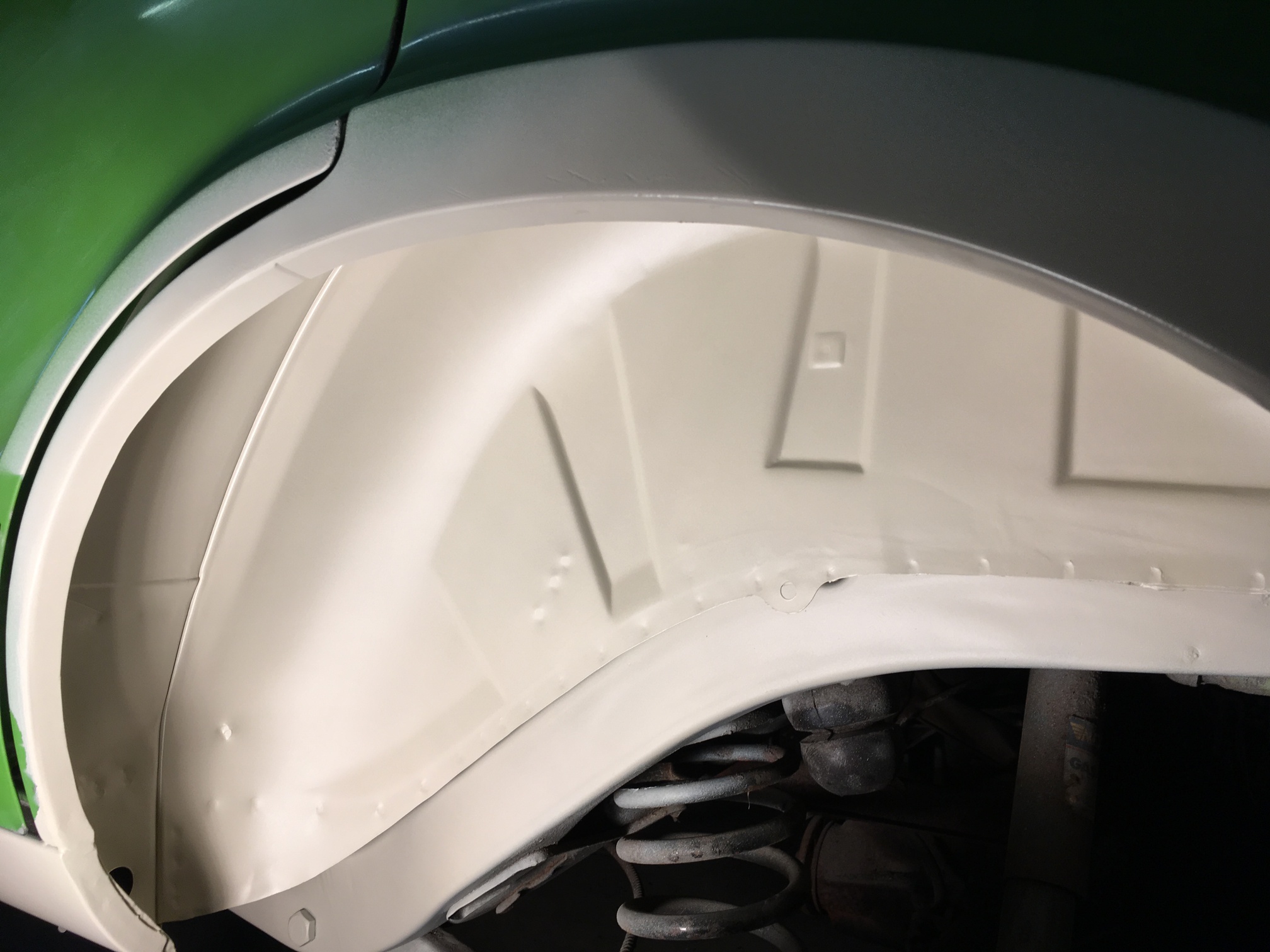

Blech ist drin und hab mich auch mal am verzinnen geübt. Könnte schöner sein, denke aber das kann man so lassen.
Innenradlauf wieder hergestellt.

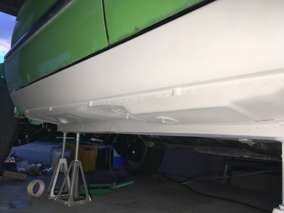

Fahrerseite jetzt soweit mit EP grundiert. Es folgt demnächst Füller, Farbe und Unterbodenschutz.

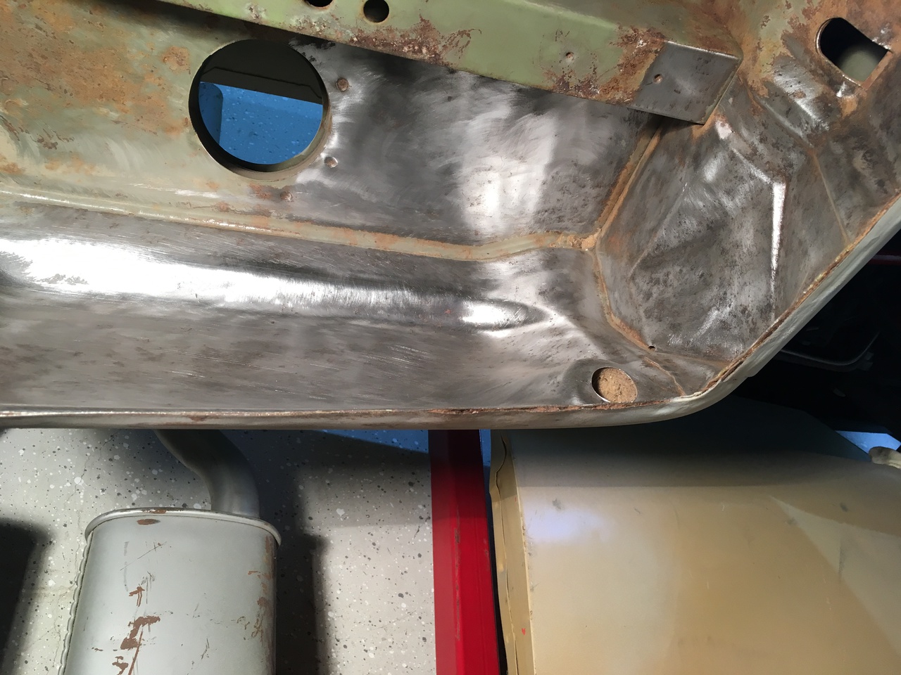

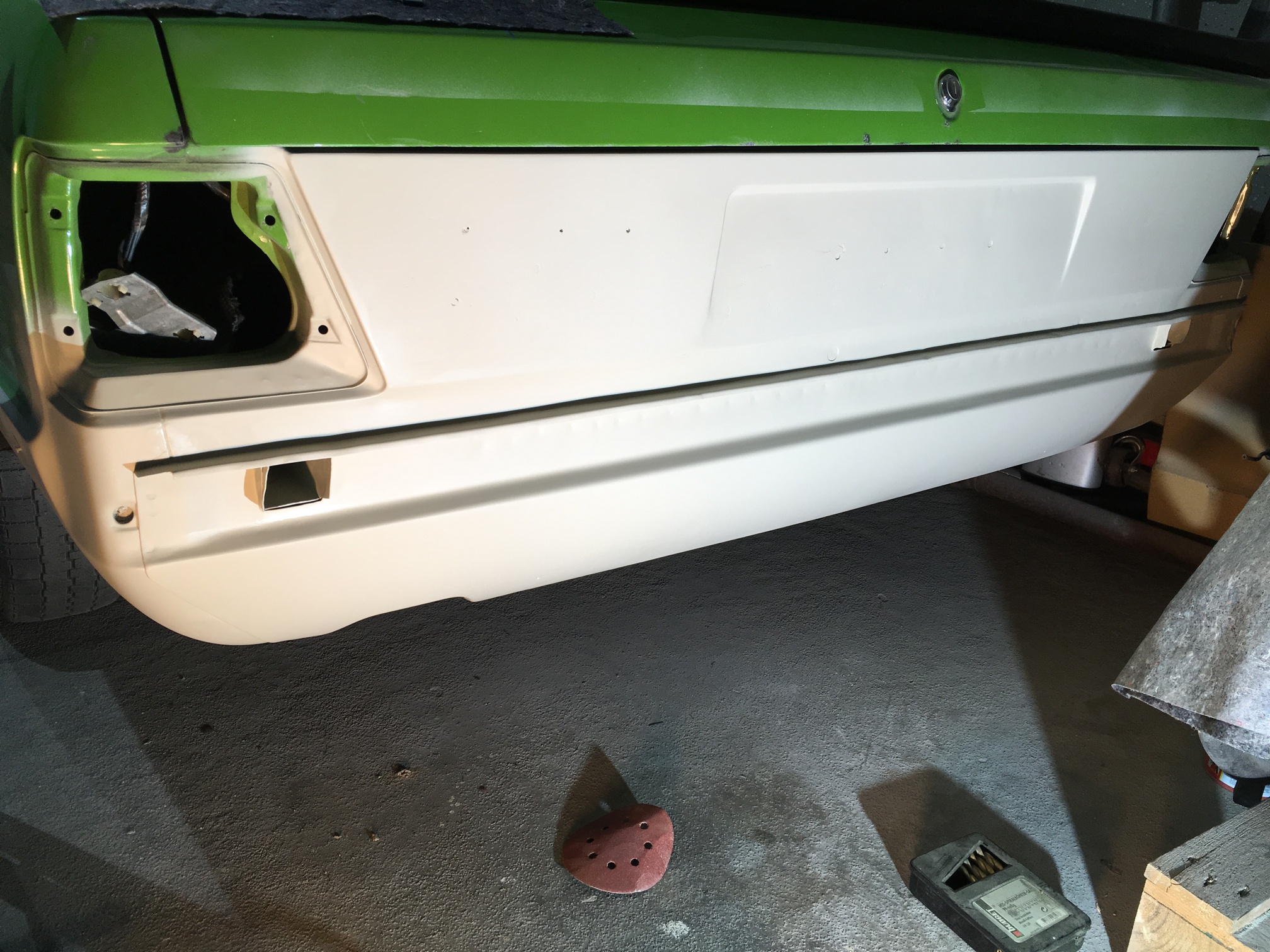

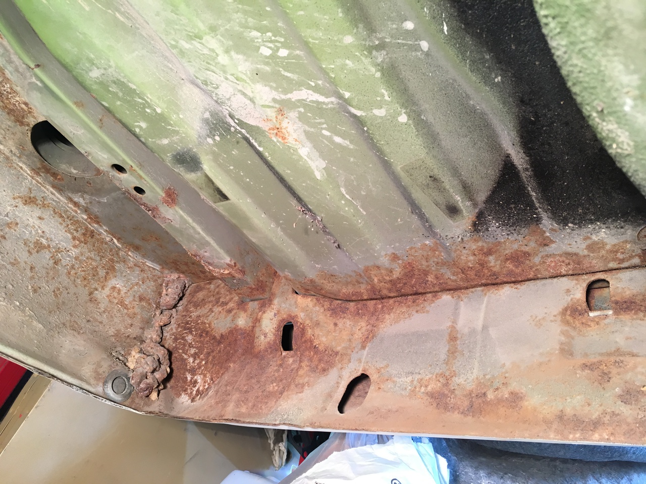

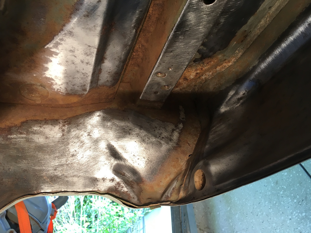

Endspitze links von innen. Da wird einem so einiges klar warum die immer weggefault sind.
Oben links gesehen, ist offen und läuft das Wasser rein. Unten kanns nicht mehr raus und sammelt sich. Zusammen mit dem PU Schaum eine astreine Rostfalle.

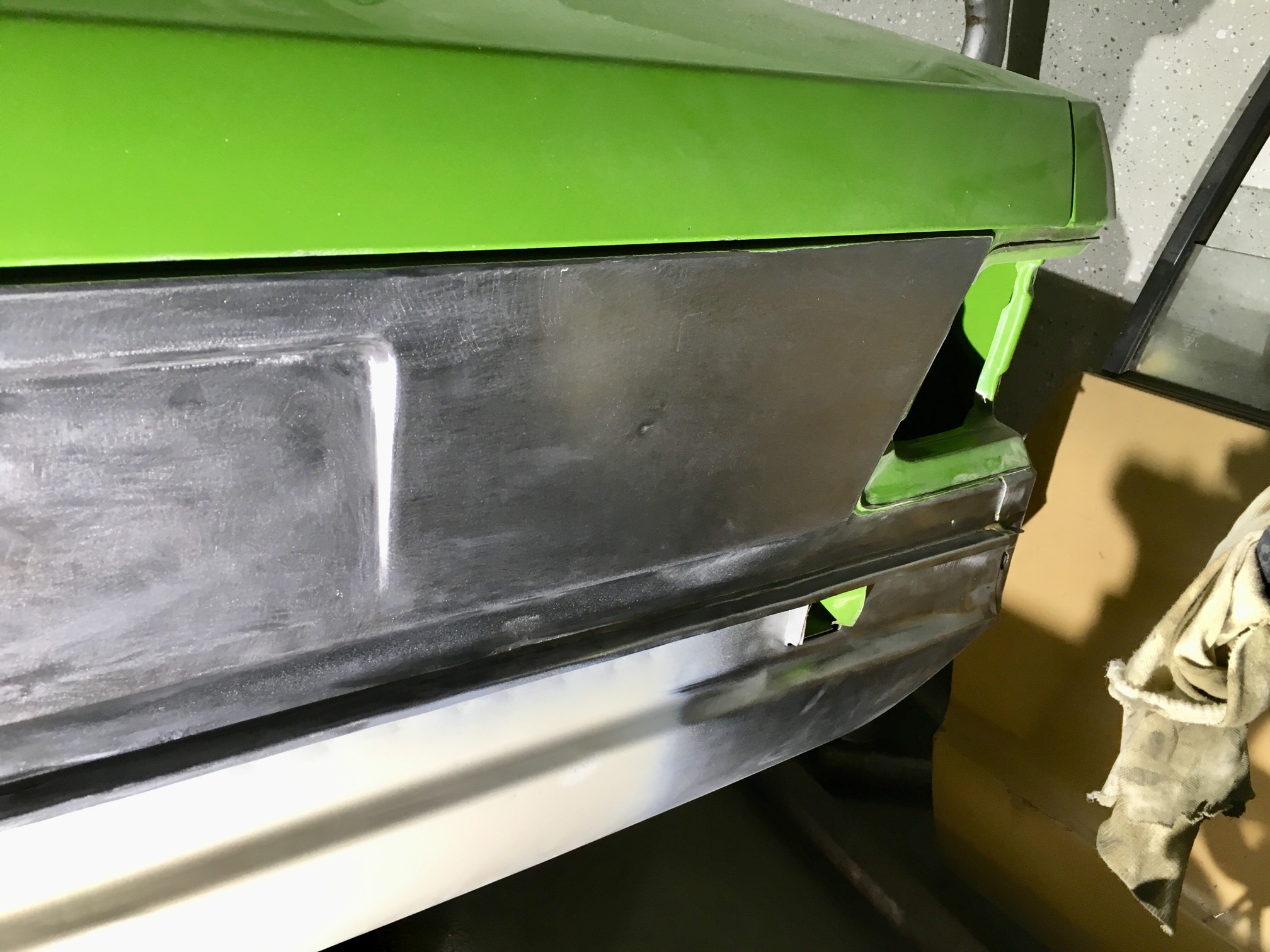

Zwischendrin war auch das Heckblech dran.

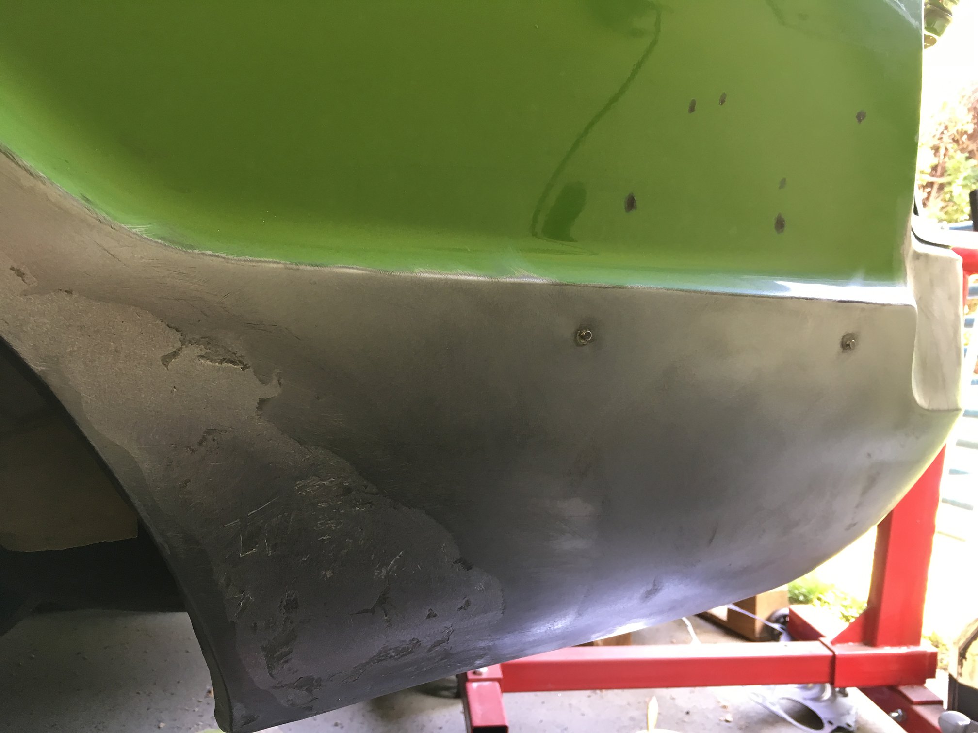

Hinten hatte der wohl mal einen leichten Treffer. Heckblech wurde nämlich wieder ausgerichtet und glattgeklopft.

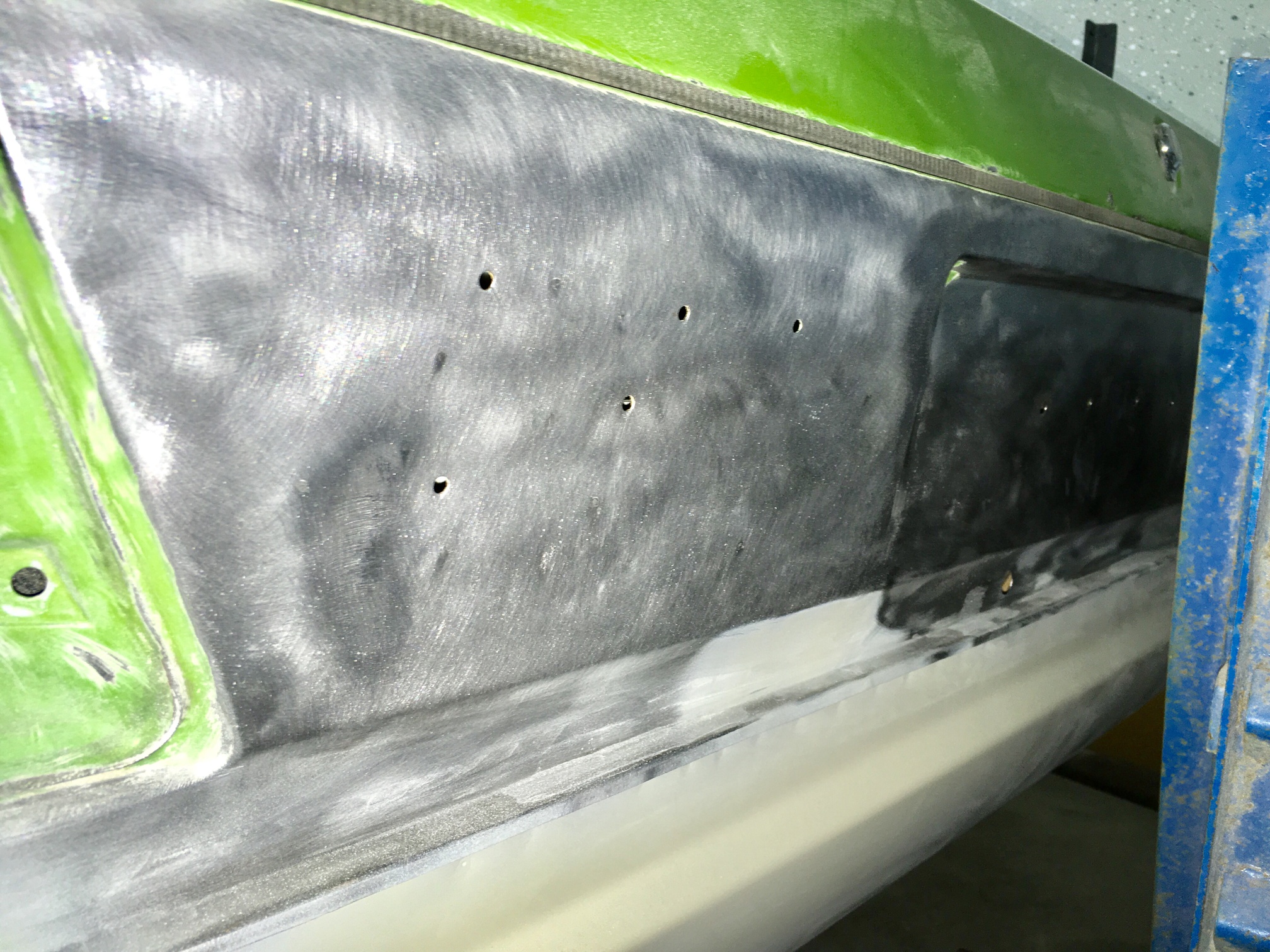

Du machst immer alle Flächen komplett blank. Ich frag mich, warum? Da ist doch meist kein Gammel drunter. Klar, sieht blankes Blech gut aus. Aber Du zerstörst doch damit die werkseitige Grundierung. Ich würde das an Deiner Stelle nicht machen. Angegammelte Ecken und Kanten, Blechüberlappungen kann man ja (nicht großflächihg) frei legen. Aber unbedenkliche Flächen?
Naja...musst Du selber wissen.
Er hats weiter oben schon erklärt.
Und weiter vorne und und..
Da ist Gammel drunter!
Die Grundierung hat über 40 Jahre am Buckel. Da drauflackieren ist rausgeschmissenes Geld.
Ich kenn jemand hier in M der hat nen Stock Taunus. Auch da ist Gammel unterm Lack erkennbar und das mit weniger als 1000 km.
Das Zeug MUSS einfach runter.
Das gilt meist auch für alte neue Blechteile. Mein Batteriehalter war ein altes NOS Teil. Schaute ordentlich aus,
aber unter der schwarzen Grundierung war.... genau. Rost.

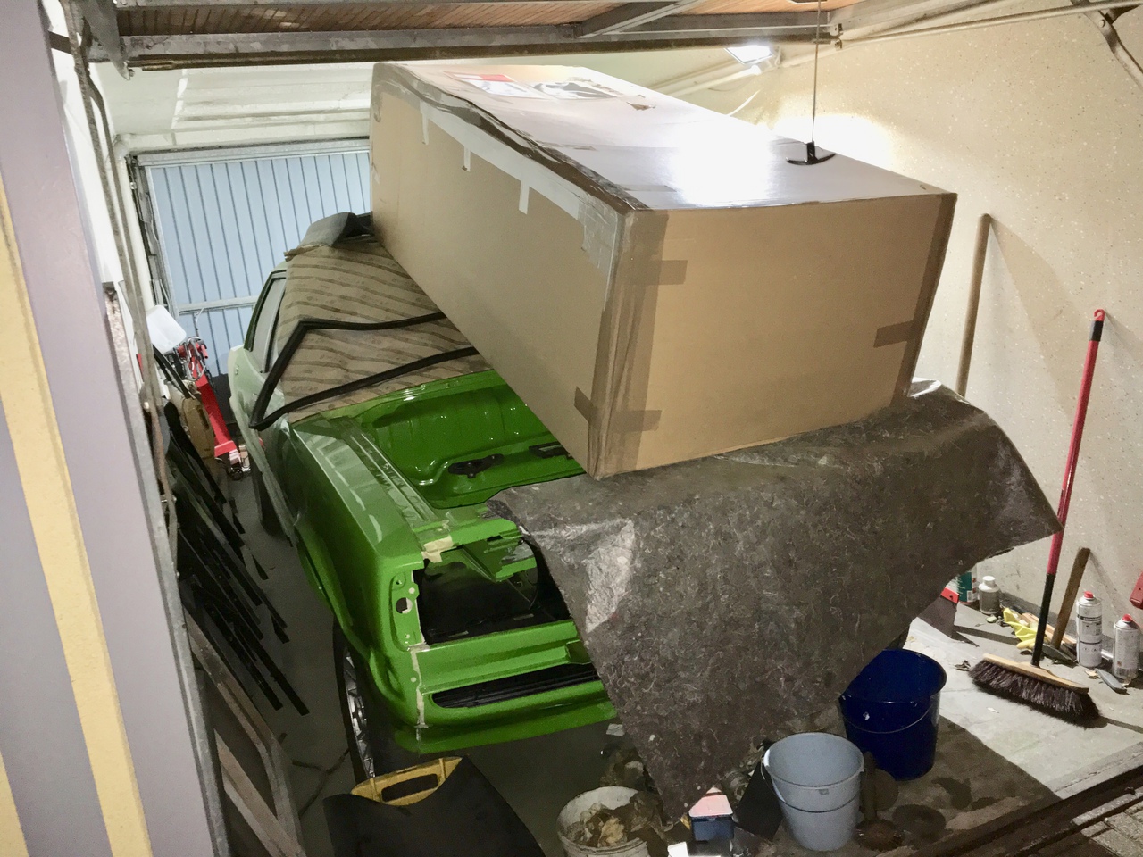

Da steht er also in der Garage als Lastenesel fürs Paket.

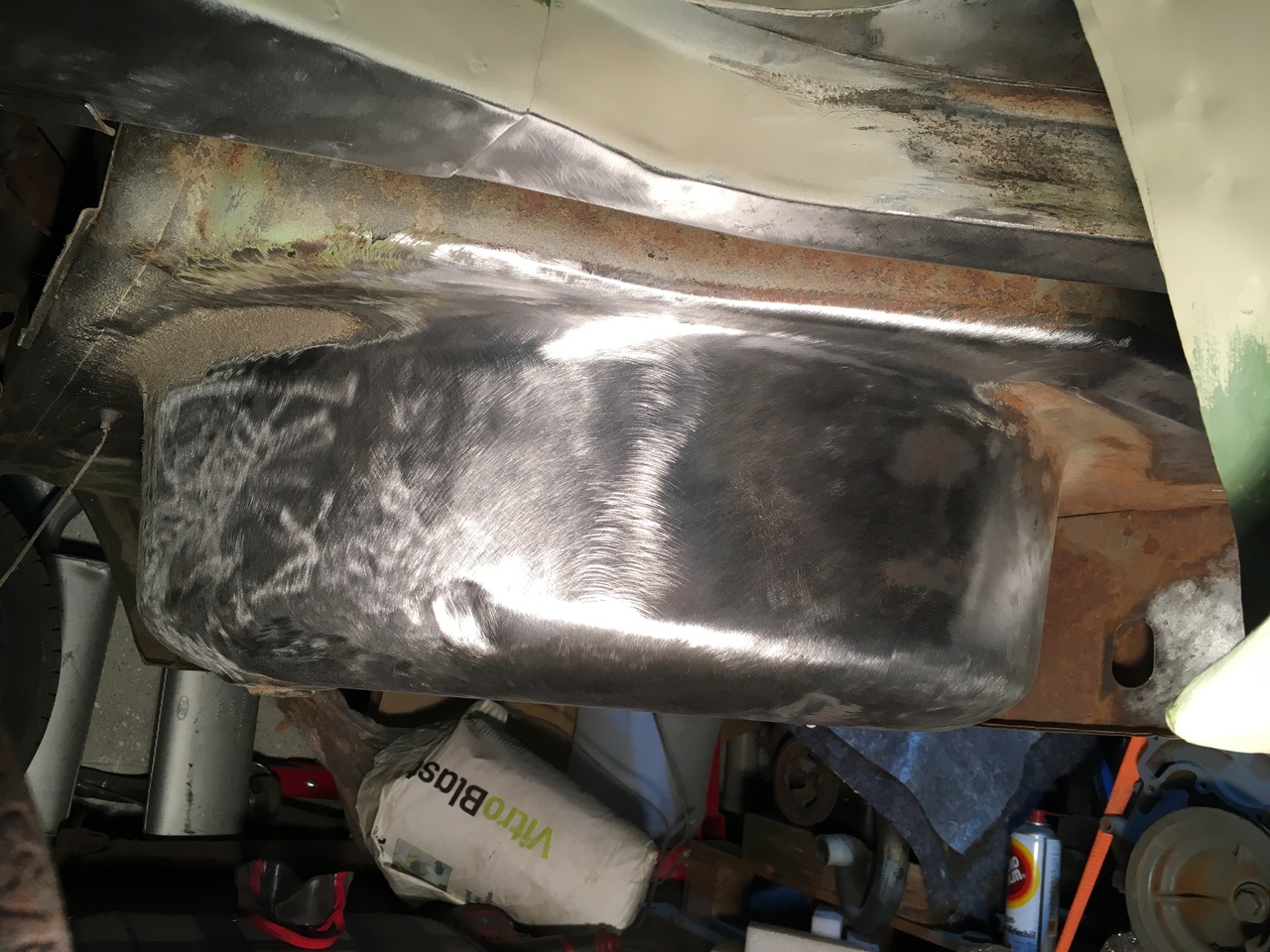

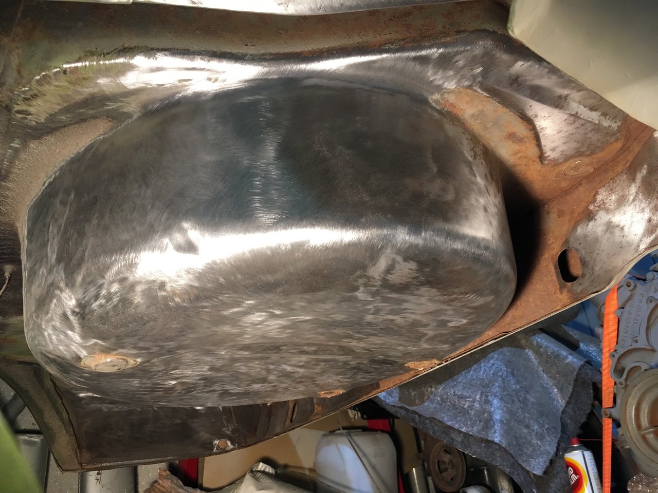

Neues Jahr, neue Arbeit...

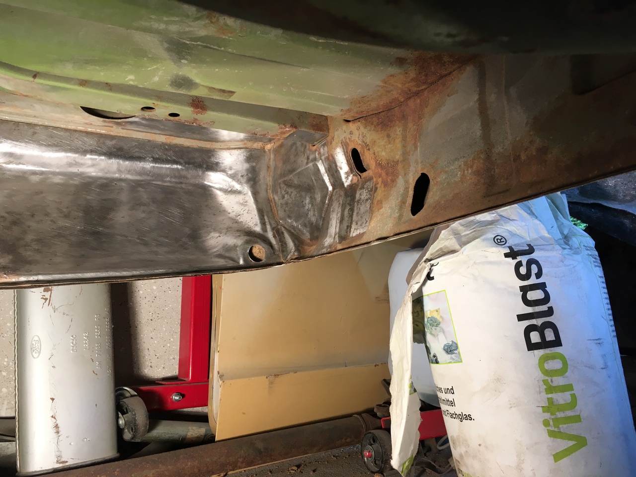

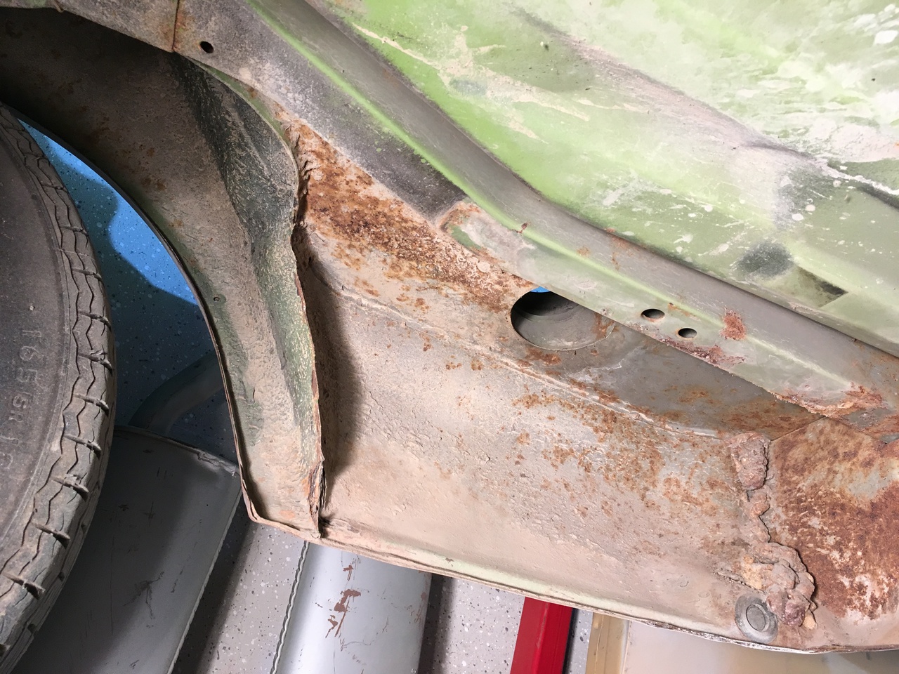

Tank ausgebaut und jetzt hinten angefangen den Rost zu entfernen.
Substanz passt. Der Fuck PU Schaum quillt auch unten raus.
Was ne scheiß Arbeit. Aber es wird.
Sehr gut! wieviele Säcke hast du bereits verblasen? :D
Mit welcher Pistole machst du es?
Hast du das alles gestrahlt bekommen oder bist du da auch mit Elektrowerkzeug ran?
Das is bisher nur elektrisch mit der Bohrmaschine passiert. Danach kommt Excenter und dahinter wird erst gestrahlt. Pistole ist ne Einfache mit Ansaugschlauch aus Egay. Das reicht für die Ecken. Sack ist noch immer der Erste.
