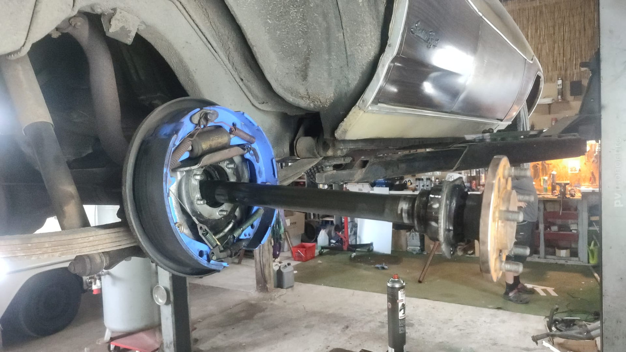

    radlager hinten neu, natürlich beide seiten.
    und wenn man den dicken schon mal auf der bühne hat auch gleich einen getriebeölwechsel inkl. neuem getriebeausgangswellendichtring und neuem getriebelager gemacht.
    was ein schönes auto zum schrauben, keine mutter festgegammelt, alles ging wunderbar auseinander und auch wieder zusammen, lediglich die pressringe auf den steckachsen haben sich beim runter etwas gewehrt....sollten sie aber wohl auch, ist ja das einzige was das hinterrad am fahrzeug festhält :blink seltsame konstruktion diese steckachsen, hätte gedacht dass da wenigstens noch irgendwo ein sprengring oder so sitzen sollte :irre:

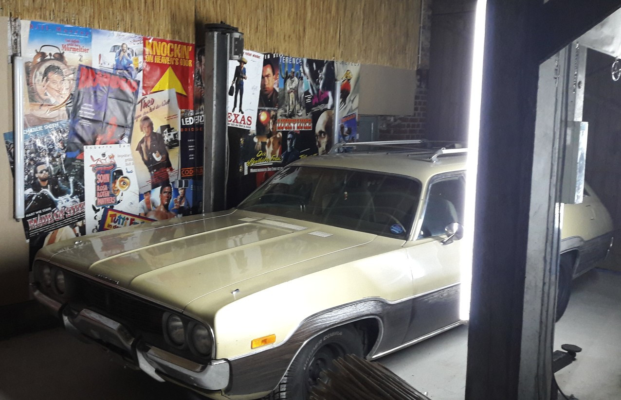

    gefällt mir auf jeden fall immer noch super gut mein kleiner kombi :zooland:
    Das ist aber ein schönes Kfz. In letzter Zeit habe ich irgendwie große Lust auf einen Ami Kombi. Über early mopar kommt da für mich nix drüber. Aber auch das Baujahr ist echt schick.
  • seltsame konstruktion diese steckachsen, hätte gedacht dass da wenigstens noch irgendwo ein sprengring oder so sitzen sollte :irre:
    Sprengring ist an der Stelle net so geschickt, dann bricht die Steckachse deutlich eher…
    Und ja, ich hab beim Escort deswegen auch nie so n gutes Gefühl wenn man damit ums Eck gleitet, hat die selbe Konstruktion.
