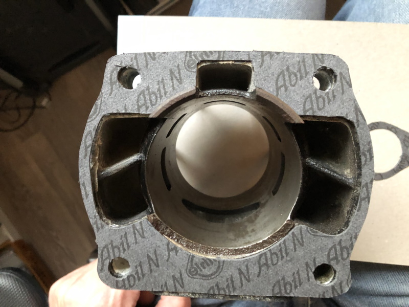

Heute mal was neues ausprobiert.
Ich habe gerade einen Kawa-Motor aus den 80ern auf der Werkbank, neue Lager, Simmeringe usw. , nur beim Dichtsatz wurde es schwierig (nur aus USA zu bekommen). Die alten taugten auch nicht mehr als Muster. Selber klöppeln ist bei den teilweise dünnen Stegen auch nicht schön geworden.

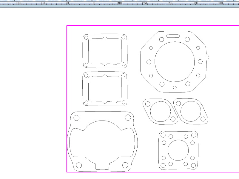

Also hochauflösendes Bild ergoogelt, vektorisiert...

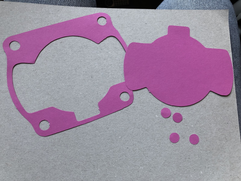

Plotter-Testlauf mit dickem Tonpapier (max Breite und Höhe vorher am Zylinder gemessen)

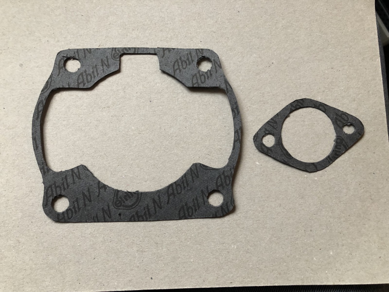

...und schließlich mit 0,5er Dichtpapier.
Bei diesem ersten Versuch musste ich noch von Hand nachschneiden, da der Druck auf die Klinge noch nicht ganz passte, aber sonst ![]()
Lohnt sich aber nur, wenn's mal schneller als die Post gehen muss. Oder -wie hier bei mir- nichts zu bekommen ist. Zeitaufwand ca. halbe Stunde, danach beliebig reproduzierbar.
Sehr geil ![]()
Ist vermutlich besser, als meine Methode einen Abdruck mit mos fett zu machen und dann ausschneiden. Wie dick kann der Plotter schneiden? So Dichtungspapier ist ja recht zäh.
So rein mechanisch war das keine große Belastung für das Gerät. Bei den Klingen gibt’s noch verschiedene Winkel, und man kann mit einer Rändelmutter einstellen wie weit die Klinge herausragt.
Ich denke mal bis 0,75 mm wird das schon funktionieren.
Cool ist halt, dass man sich jetzt schnell zum probieren ne dicke und ne dünne Fussdichtung machen kann. Bei Zweitaktern hat das ja gern mal Einfluss auf Leistung und Ansprechverhalten.
