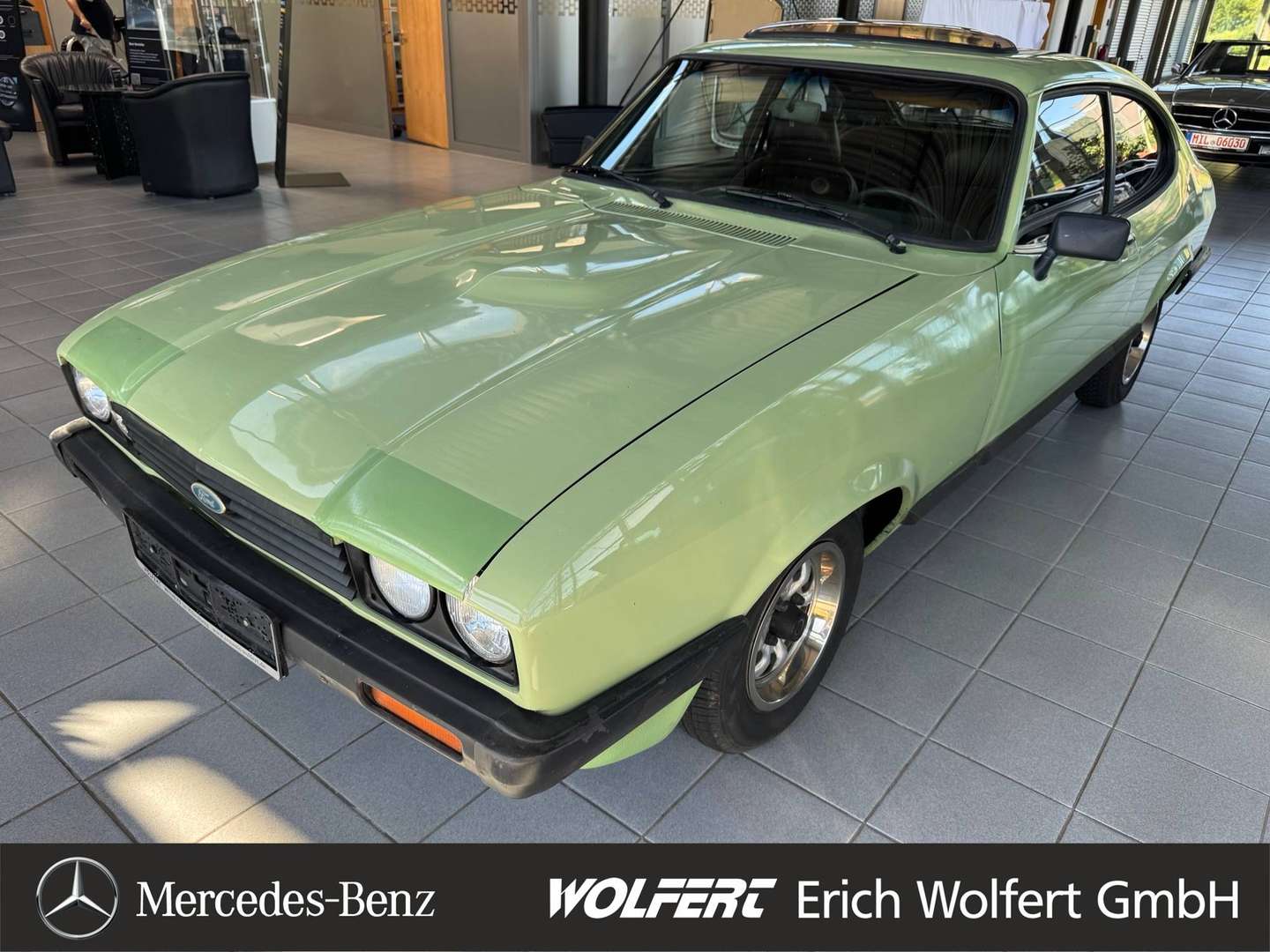

Zündkabel gepfuscht, Kotflügelkante diletantisch geschweißt, Ubodenschutz dick an manchen Ecken, nur Reihenröchler, Farbe Kacka, Haube schlecht beilackiert für mich ein Blender. Und ne Menge Briefmarken geklebt, an ungewöhnlichen Stellen. So hab ich vor 30+ Jahren Winterhuren übern TÜV gebraten.
Max. 2K Teuro wert.
Reihe wäre egal und Farbe gefällt, der Rest liest sich schlimm

Sieht ein bisschen vorgebutscht aus, speziell der Bereich der linken Schwellerspitze.
Die Bilder sind leider nicht hoch genug aufgelöst.
Was ist das mit der Motorhaube über den Scheinwerfern?
Hat da jemand eine Haube vom IIer draufgefriemelt und dann die Lust verloren, und einfach ein paar Folien draufgeklebt?

Man muss schon sehr dreist sein um für diecKarre diesen Preis aufzurufen.
Bei Bild 1 bis Bild 9 dachte ich noch "naja"...dann Bild 10 > erst mal nen Schock bekommen
Also: Blender

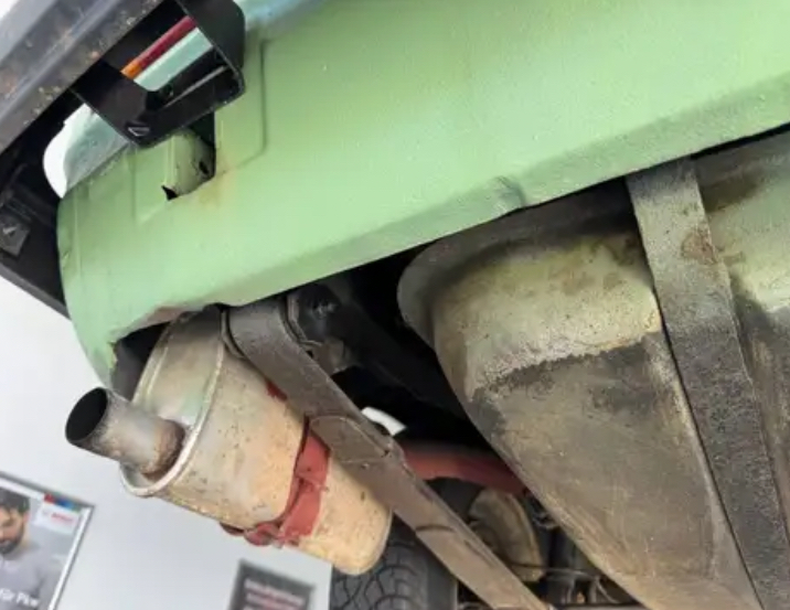

was isn mit dem Topf?
weil der rot ist?

Der Topf gehört beim Capri 1,6 so hochkant.
Allerdings sieht das Endrohr so aus als wäre es eigentlich die Eingangsseite.
Ist nur halbwissen--beim MK2 V6 waren die Endtöpfe auch oval und hochkant verbaut...natürlich auf beiden Seiten

Also bei mir sind die original rund.

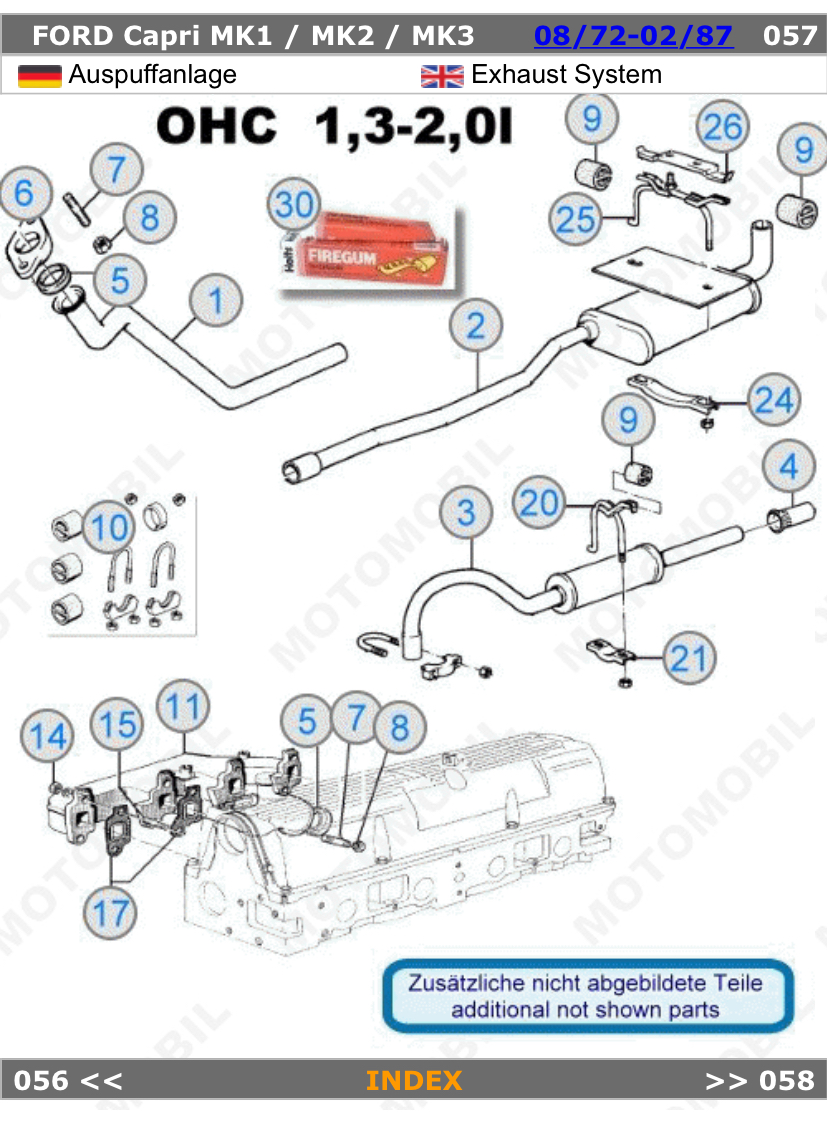

Nach Katalog sind Endtöpfe beim Capri immer rund.
Das sieht ja auch mehr als lächerlich aus bei der Erbsensuppe
Sieht man normalerweise aber nur, wenn man von so einer Karre überfahren wird.
Katalogbilder sind ja auch nicht immer Wahrheitsgetreu
Das rote Band muss man dann noch dazu kaufen?
Wenn man genau schaut sieht es aus, als ob das tatsächlich eine richtige Befestigung aus Stahlband ist.
Ich dachte zuerst auch, dass das jemand einfach irgendwie hochgebunden hat.
das rote Band ist der Halter. War sicher nicht original rot, aber der Halter muß so.
Echt jetzt? ![]()
Für mich sieht das aus wie ein Spanngurt
Meiner hatte auch die ovalen Töpfe hochkant drunter hängen. Sah total ok aus.
Da hat einer die Halter mit roter Rostschutzfarbe bepinselt. Der Capri von meinem Kumpel hatte auch diesen ovalen Endtopf. Es war schwierig den so zu positionieren das der nirgendwo rappelte, es ist eng an dieser Stelle.
Optisch hätte ich mir den Auspuff dann doch lieber ins Fahrzeuginnere verbaut ☝🏻
