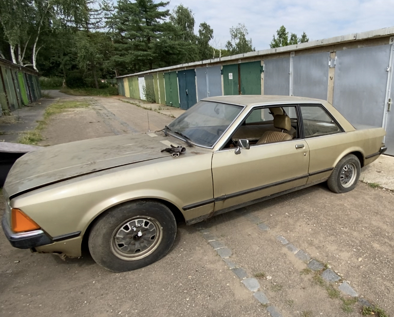

würde das sich lohnen, den wieder flott zu machen?
Kauf den weißen ... kannst direkt mit Spaß haben . Viel günstiger wird das beim goldenen sicher nicht .
Sehr schön - genauso schäbig sah meiner aus. Frontschürze sieht aufm Bild wild aus. Was soll der denn kosten und welcher Moror ist drin?
Wenn der geschlachtet werden sollte, hätte ich gern die Sitze (sofern brauchbar) und Türpappen.
.Sorry für Spam
ist wohl EZ 09/78 2.0 V6 90Ps Motor soll laufen,keine Servo,beigefarbene Kunstleder-Ausstattung , seit 2000 abgemeldet.
Je nach Blech wäre der mir vielleicht´n Tausender wert, würd ich aber nicht kaufen, kein Platz und kein Interesse.
Die Frage versteh ich nicht!
Willst jetzt selber Granada fahren, dann stellt sich diese Frage nach dem "lohnen" nicht. Man macht es einfach.
Suchste ein Spekulationsobjekt zum herrichten und teuer verkaufen, dann bist beim 2er Granada an der falschen Adresse!
Such lieber einen Benz oder Käfer.
In dem Sinne... Gruss + Prost
Der Motor läuft immer. Der Verkäufer kann sich nämlich ganz genau erinnern, wie der Kahn damals in die Garage gefahren wurde.Motor kriegt man. Sogar in halbwegs gut. Wenn der nach 20 Jahren Standzeit einfach so angerissen wurde, würde ich den sogar fest einplanen. (Eigene schlechte Erfahrung, auch wenn hier gleich wieder fünf Leute rumlabern, daß das unbedenklich sei). Bremse sollte auch neu. Leitungssatz, Schläuche, Bremszange und HBZ neu abdichten.
Wasserpumpe, Benzinschläuche, diverses Gummigedöns, Reifen, ...
Da geht definitiv ein vierstelliger Betrag weg und am Ende hat man immer noch einen faden IIer.

also wenn‘s der werden sollte, dann würde ich dem Motor neue Kerzen und Öl geben,den Vergaser reinigen und Zündung und Ventile überprüfen.

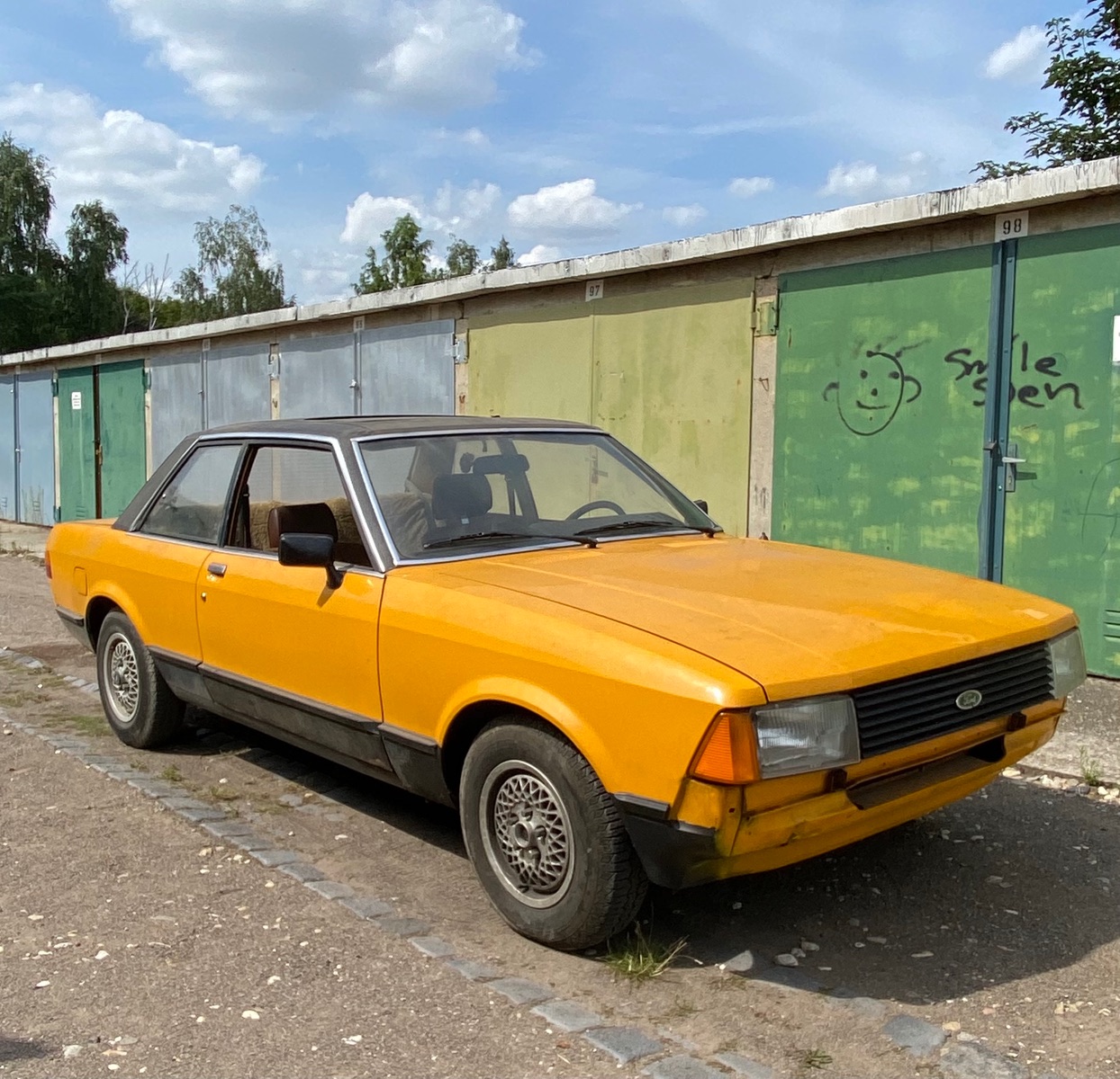

Meine Glaskugel sagt, dass der alles andere als gut ist.
Interessante Kombination als GL mit Luftpumpenmotor und 3 Stufen Motorbremse ...
Eigentlich ist die Farbe als Bremsbock gut gewählt .
Behördenfahrzeug. Die sind eh langsam.
Ist wohl noch Originallack. Soll das echt ein Behördenfahrzeug sein? kenne mich da nicht aus
Nein, Kommunalorange ist doch einen Hauch anders.
Die siebziger waren noch bunt....
Ich finde das Fahrzeug an sich interessant, befürchte aber auch einen schlechten Zustand.
