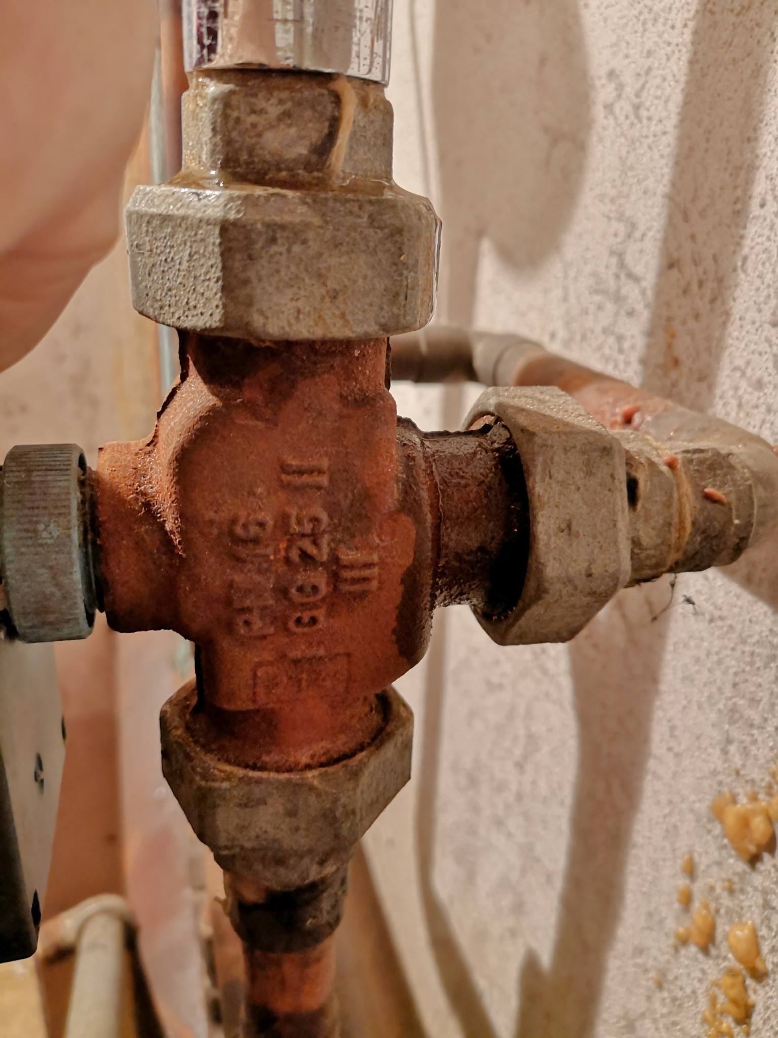

So, ich habe mal die rechte Seite des Mischventils fotografiert. Es hat sich bewahrheitet, der Mischer sitzt verkehrtrum auf dem Rohr!
Kann es sein, daß der Vorbesitzer 29 Jahre lang jeden Winter gefroren hat wie ein Schneider?

Dem Mischer ist es in der Regel egal wie rum er eingebaut ist, da am Ende die Stellung des Bypasses den Durchfluss regelt.

Übrigens, so einen Mischer wie Du ihn hast kann man schon verkehrt herum einbauen, leider kriege ich kein Bild hier ran
Das Mischerküken lässt sich in den Meisten Fällen wenden somit wäre es wieder richtig rum.
Meist ist es danach auch undicht.
Ansonsten so wie pimi schrieb.

Ein Mischerventil hat normalerweise den Eingang A = Warme Seite, Vorlauf, Abgang B= Kalte Seite Rücklauf, und den gemischten Abgang AB dieser muss den Vorlauf deiner FBH Gruppe versorgen. Ich vermute das das Ventil falsch eingebut wurde.
