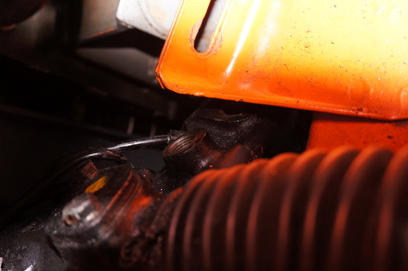

    Der Anschluss für die obere Hydraulikleitung sitzt genau am Rand unter der Aufnahme für das Motorlager an der Vorderachse. 8|
    Ich könnte da den Fräser ansetzen, soll ich? Aber wie ist das original gelöst?
    Unten am Lenkrohr hab ich schone in bisschen auf der Achse ausgefräst
    Das nächste wird die Lenkzwischenwelle, die ist auch länger als der Abstand zw. Lenkgetriebe und Lenksäule. Am Lenkgetriebe ist die Befestigung ja fix, also würde ich den Dreikant an der Lenksäule 1-2cm kürzen, dürfte ja nichts dagegen sprechen!?

  • Irgendwas passt bei Dir da nicht.
    Aber so gar nicht.
    Normalerweise ist das Plug'n'Play.
    Sicher das das eine Taunus-Lenkung ist ?
    Und das Du sie richtig befestigt hast ?

  • Statt fräsen würde ich eher die große Rohrzange nehmen und biegen. Davon ab kann ich mich den Vorrednern nur anschliessen.
    Könnte das Problem im Zusammenhang mit der Modifikation der Vorderachse zwischen erster und zweiter Serie liegen? :gruebel:

  • letztes Bild ist klar, die zwischenwelle ist überhaupt noch nicht montiert. der rest muss ja erstmal passen, hab da nur schon mal angehalten. da sieht man halt schon, dass selbst wenn sie bis zur befestigung drauf geschoben ist, der dreikant der lenksäule trotzdem bis ins kreuzgelenk ragt.
    hab ein bild von franz auf dem handy. da ist rund um die lenkung im anschlussberiech genügend platz. also entweder ist das lenkgetriebe aus einem anderen auto. könnte sein das die vom granada ist? der lochabstand für die befestigung stimmt jedenfalls, auch die breite der ehemals montierten spurstagnenköpfe kommt auf taunus breite hin.
    möglichkeiten, falschen lenkgetriebe - halte ich für unwahrscheinlich. geänderte vorderachse in den baujahren - vermute ich.
    und nun? andere voderachse rein oder träger bearbeiten?
    grad pn vom alien gelesen, der verkäufer der servo meinte schon die hydraulikleitungen würden nicht passen. man weiß aber nicht, ob lenkgetriebe und servopumpe aus einem spender stammen. wenn ja, dann muss das lenkgetriebe aus einem anderen modell sein. das würde es erklären.
  • lt. franzfred seinem bild sollte da massig platz sein
    jetzt passt da auf jeden fall kein finger dazwischen

    Die Lenkung selbst stammt weder aus einem Taunus oder Granada. Beim Taunus und Granada wird die Lenkung mittels U-förmiger Bügel an der Achse gehalten. Diese hat angeschweisste Stege.
    Sierra und Scorpio haben die Lenkung vor dem Motorträger. Zwar wird die von eingegossenen Stegen gehalten, aber die sind nur einseitig und ausserdem schaut das Mantelrohr sehr anders aus.
    Fiesta? :gruebel:

  • Beim Taunuswird die Lenkung mittels U-förmiger Bügel an der Achse gehalten. Diese hat angeschweisste Stege.
    Die Standard-Lenkung ja, die Servo nicht !
