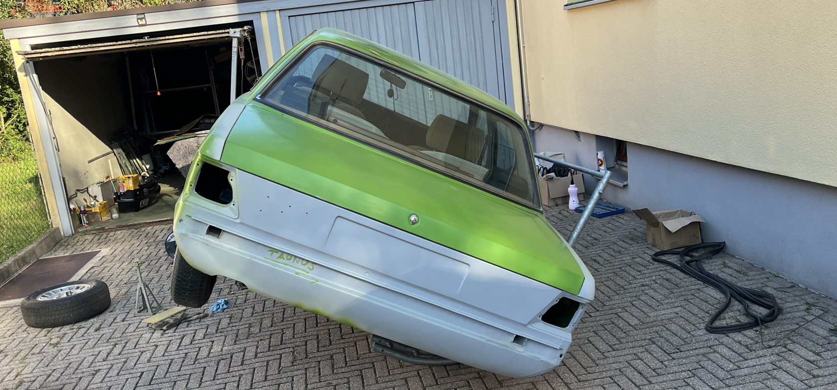

    Samstag will ich die Karre auf die Seite legen und den Unterboden weiter machen.

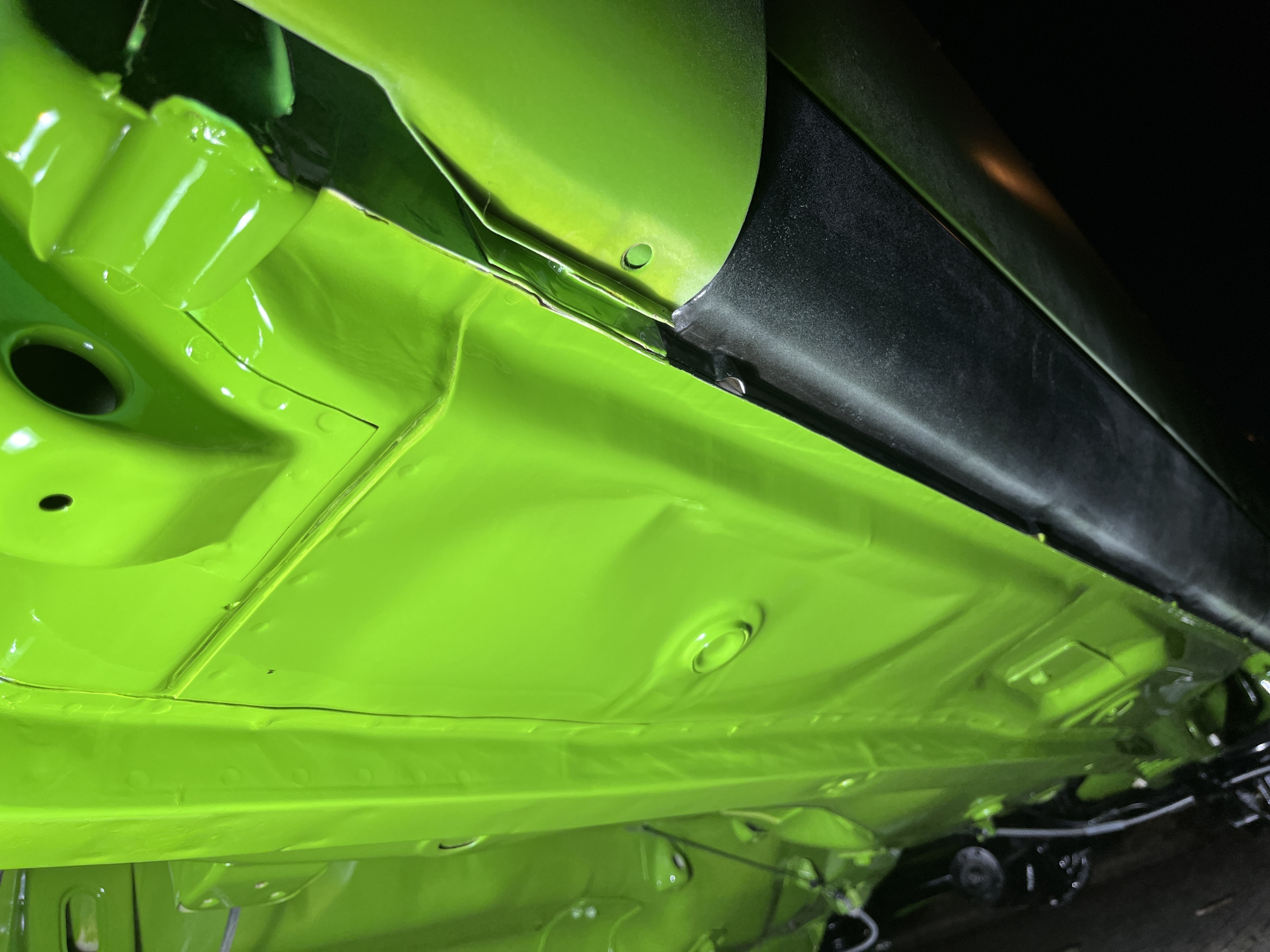

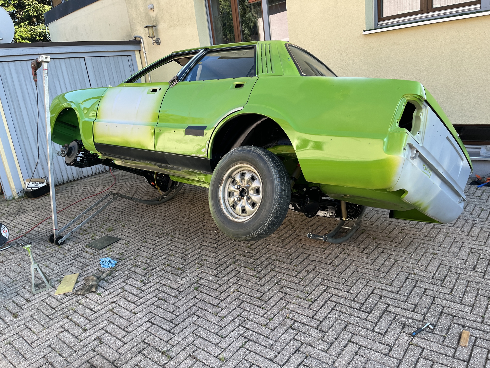

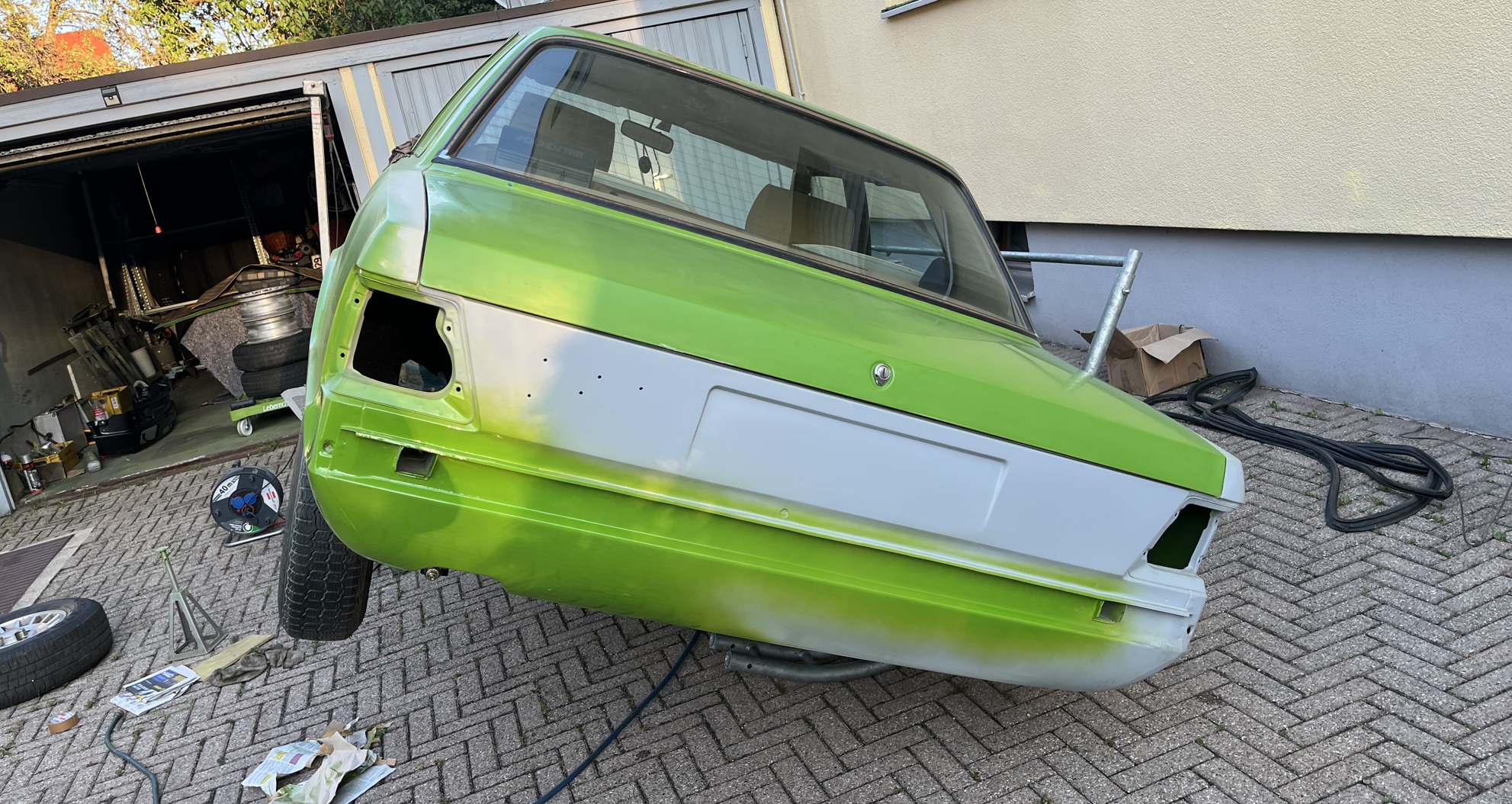

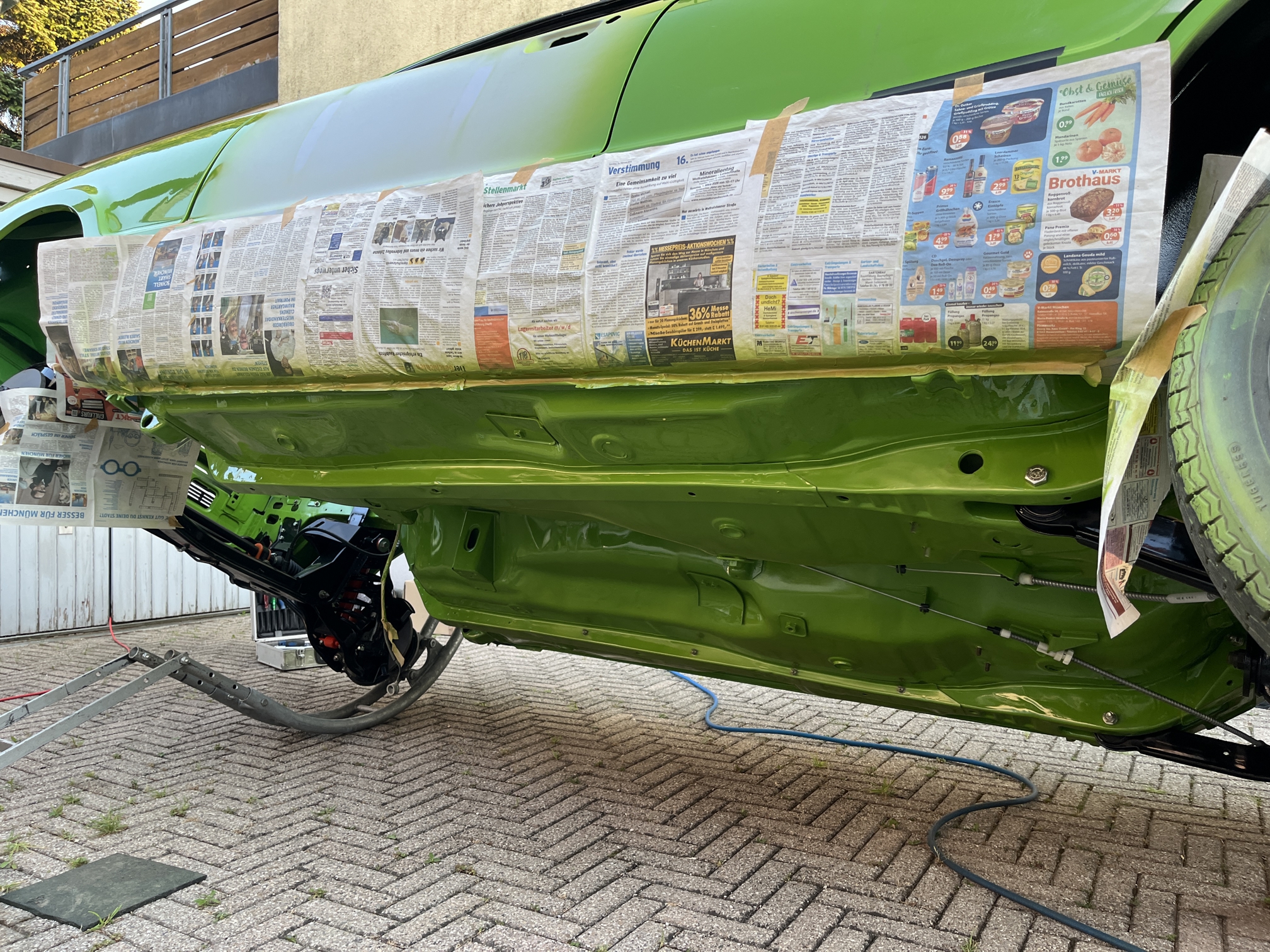

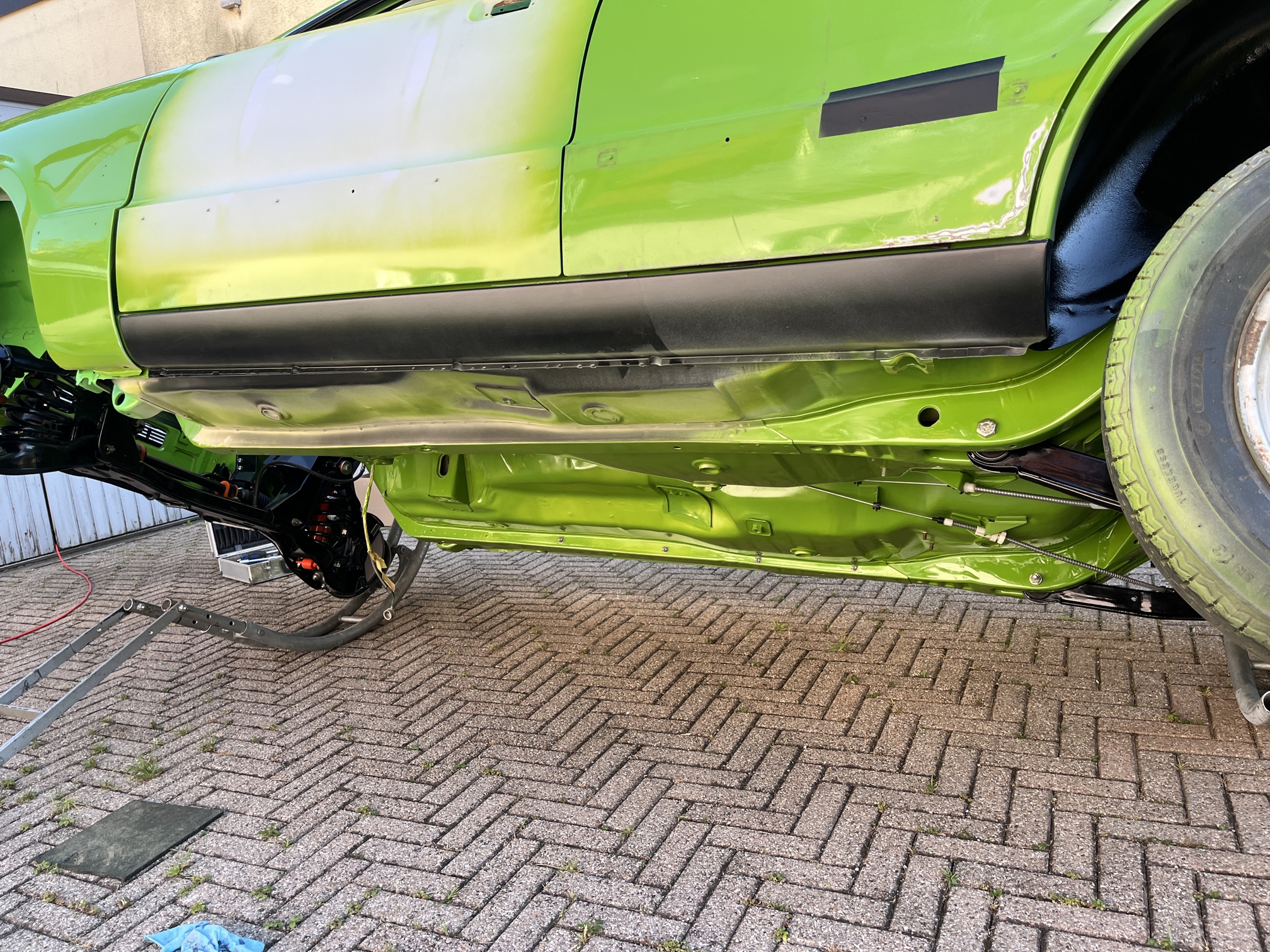

  • Grade (23:45) fix und fertig nach Hause gekommen. Seit 9:00 Uhr beschäftigt gewesen alles aufzubauen, eingedrückte Stellen am Rahmen etwas rauszuziehen, jedoch nicht perfekt, Schleifen, abkleben usw.... Danach Pistole reinigen, alles wieder abbauen, aufräumen. :nick:
    Dafür ist jetzt endlich der Boden unten lackiert. Die Fahrreseite links vom Rahmen mach ich mal separat. Dazu muß der Karren auf die andere Seite gekippt werden. Fürn Rest der Woche soll aber das Wetter nicht mitspielen, daher verschoben.

  • Mir gehts da hauptsächlich um Rostschutz. Da kommt noch ein transparenter U Schutz in matt drauf, dann glänzt es eh weniger. Nachtrag:
    Karre auf die Linke Seite Kippen kommt nicht gut, weil dann das Difföl aus dem Entlüftungsventil läuft.
    So konnte das jedenfalls nicht bleiben.
    3 Mal editiert, zuletzt von Altkarren ()

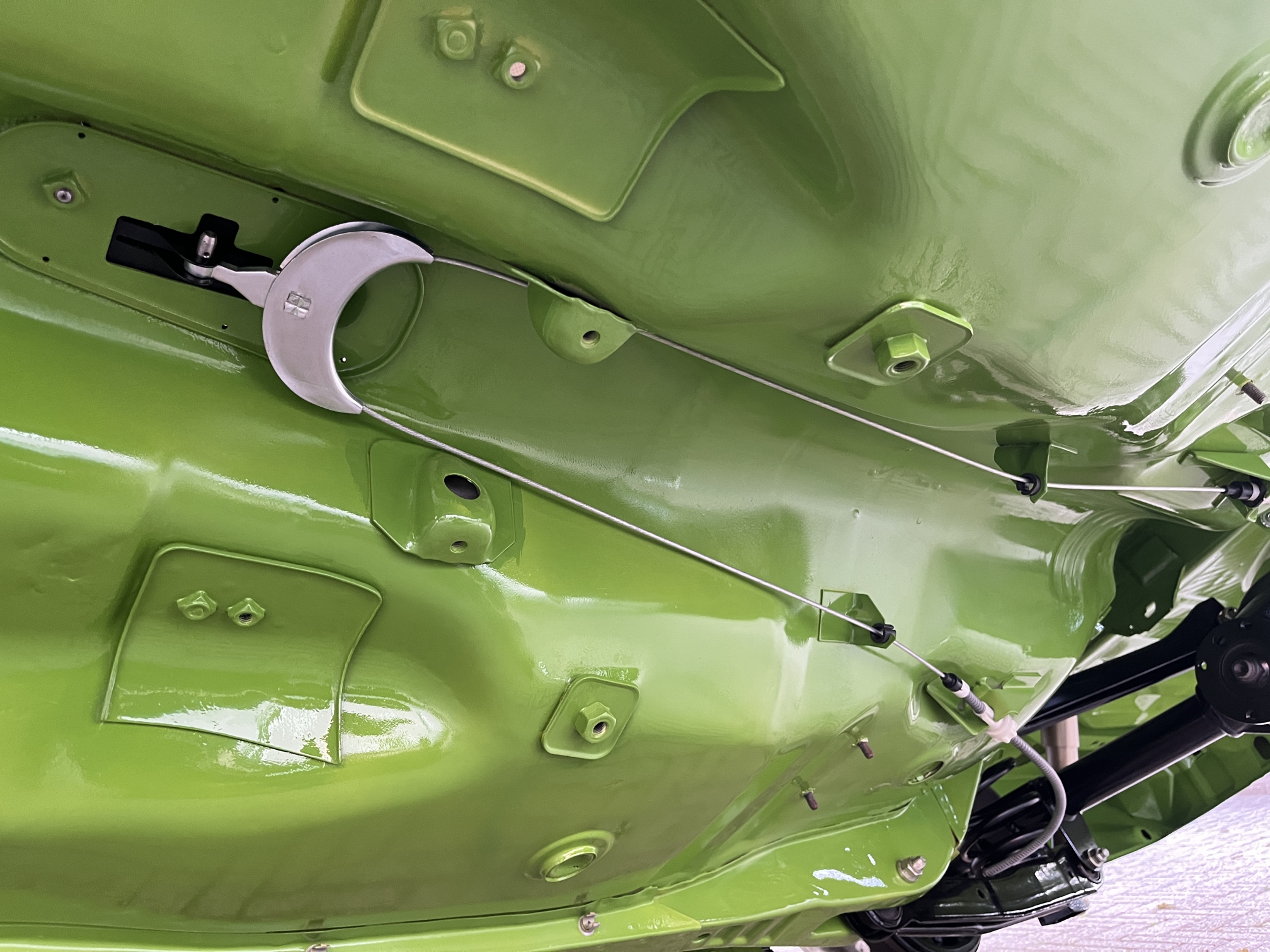

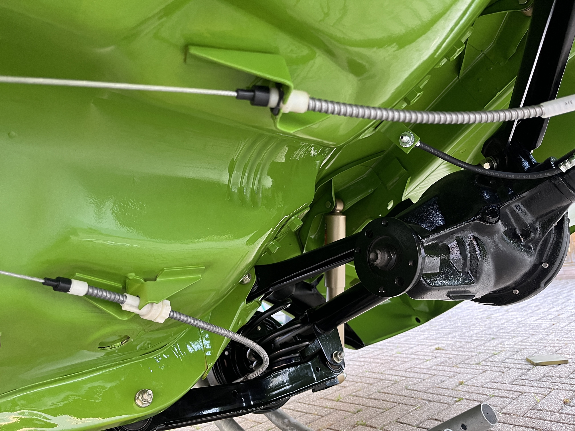

  • Handbremsseil eingebaut und links mal die Trommelbremse montiert. Bin mir nicht sicher ob das so richtig ist, besonders ob der Nachsteller so passt.
    Dani hat auf seinen Bildern das auch so montiert, auf meinem alten Bild sind die Backen links und rechts vertauscht. Also die längere abgeflachte Seite auf der linken Seite und umgekehrt. Die obere Feder blockiert mir auch das Zahnrad des Nachstellers. Eventuell muß ich den Nachsteller noch etwas auseinander drehen. Oder hat jemand Bilder von der 9" Bremse vom 2er TC? Das WHB zeigt mir das nicht so deutlich.
