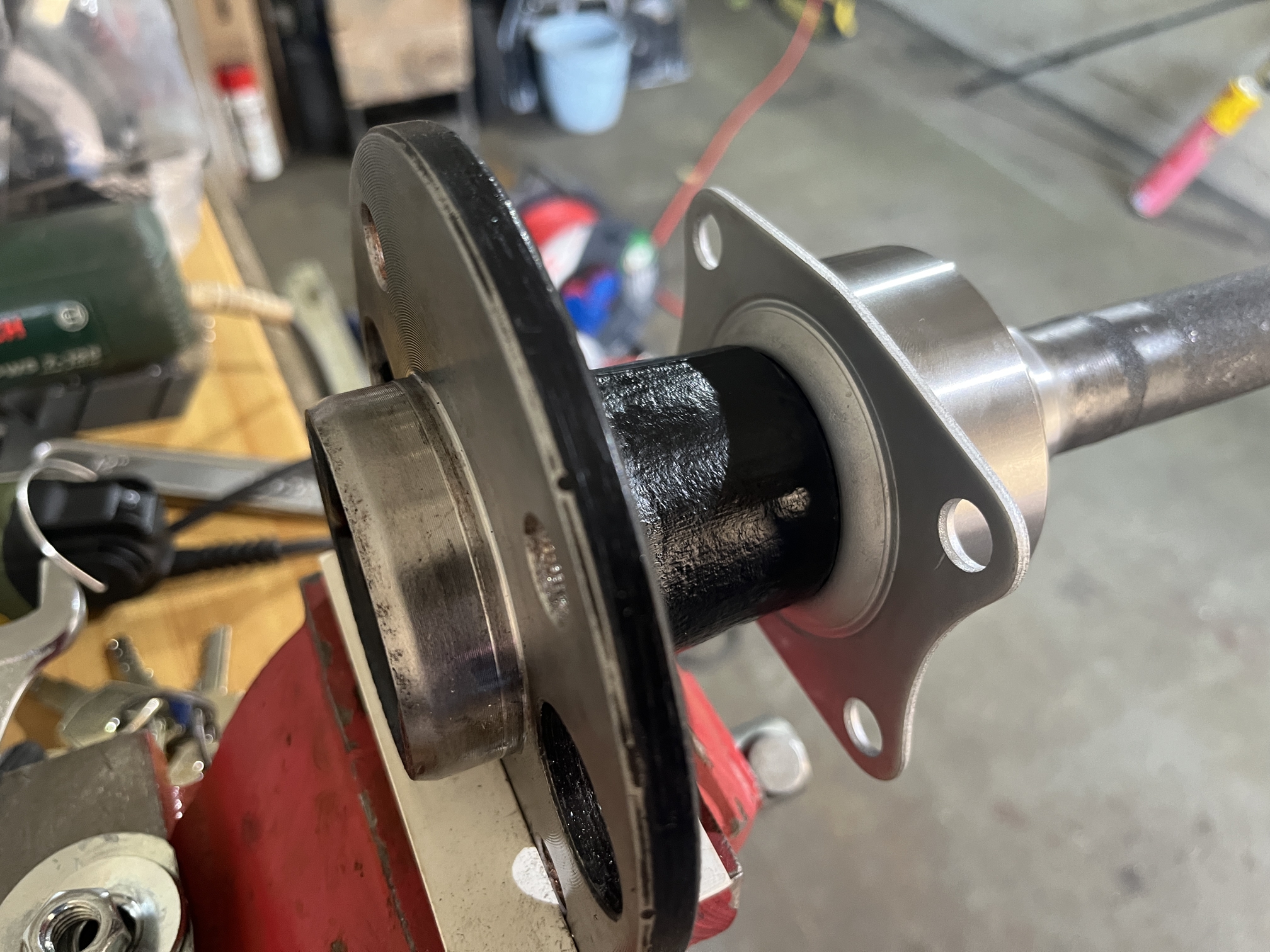

  • Steckachsen mit Bremssattellack angepinselt. Also pinseln ist echt nicht meine Welt und wie es aussieht gefällt mir auch nicht, aber irgendwo muß man es auch mal gut sein lassen. Hauptsache das Zeug hält lange den Rost fern und Foliatec Zeugs hat da im Netz gute Langzeiterfahrungen (angeblich).

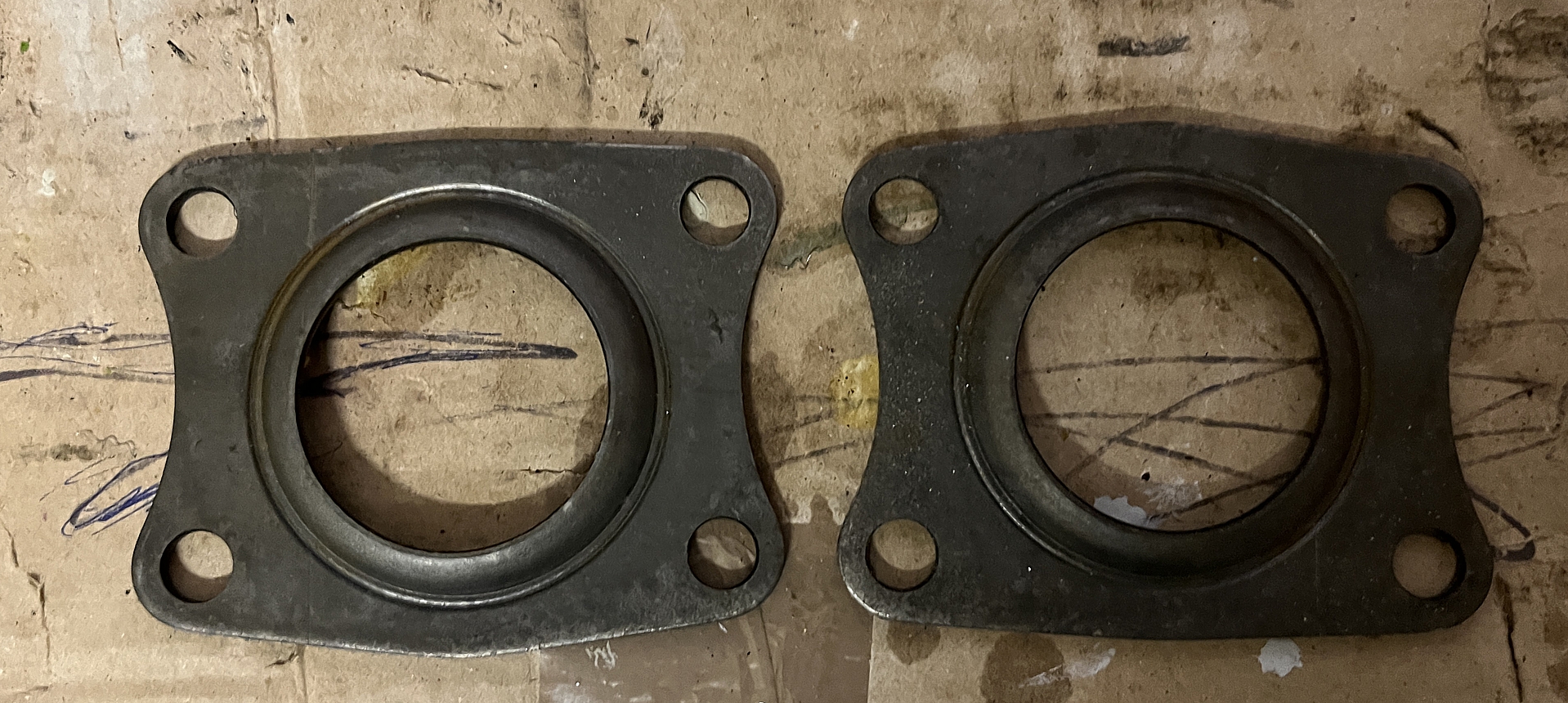

    Haltebleche der Steckachsen gesäubert und im Backofen das Wort "Backblech" bei 200° neu erfunden.

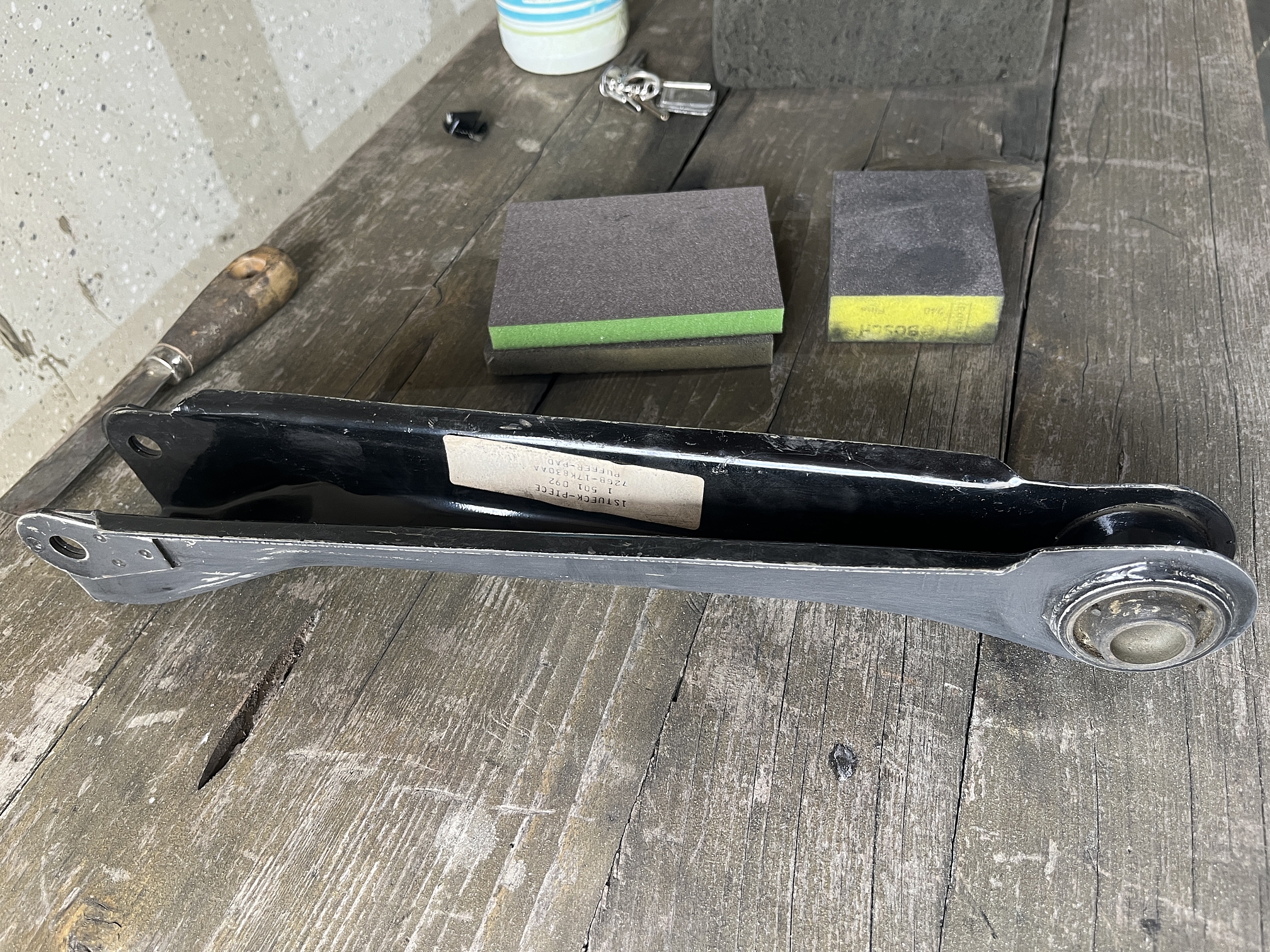

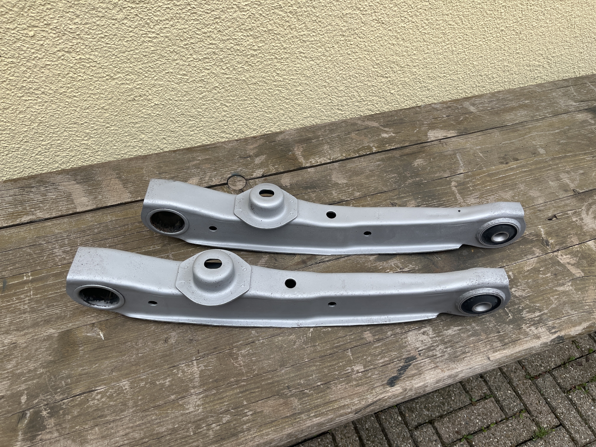

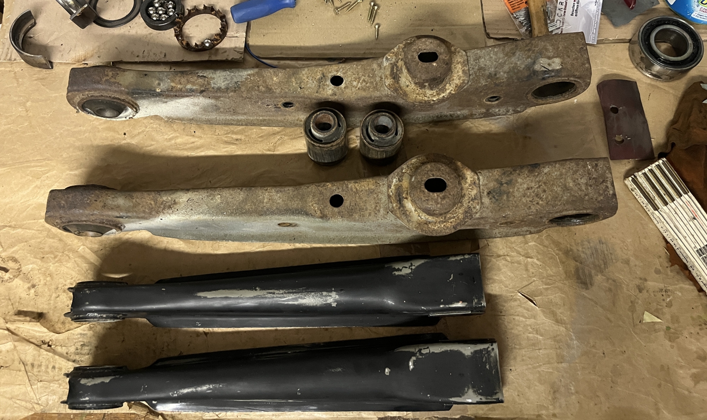

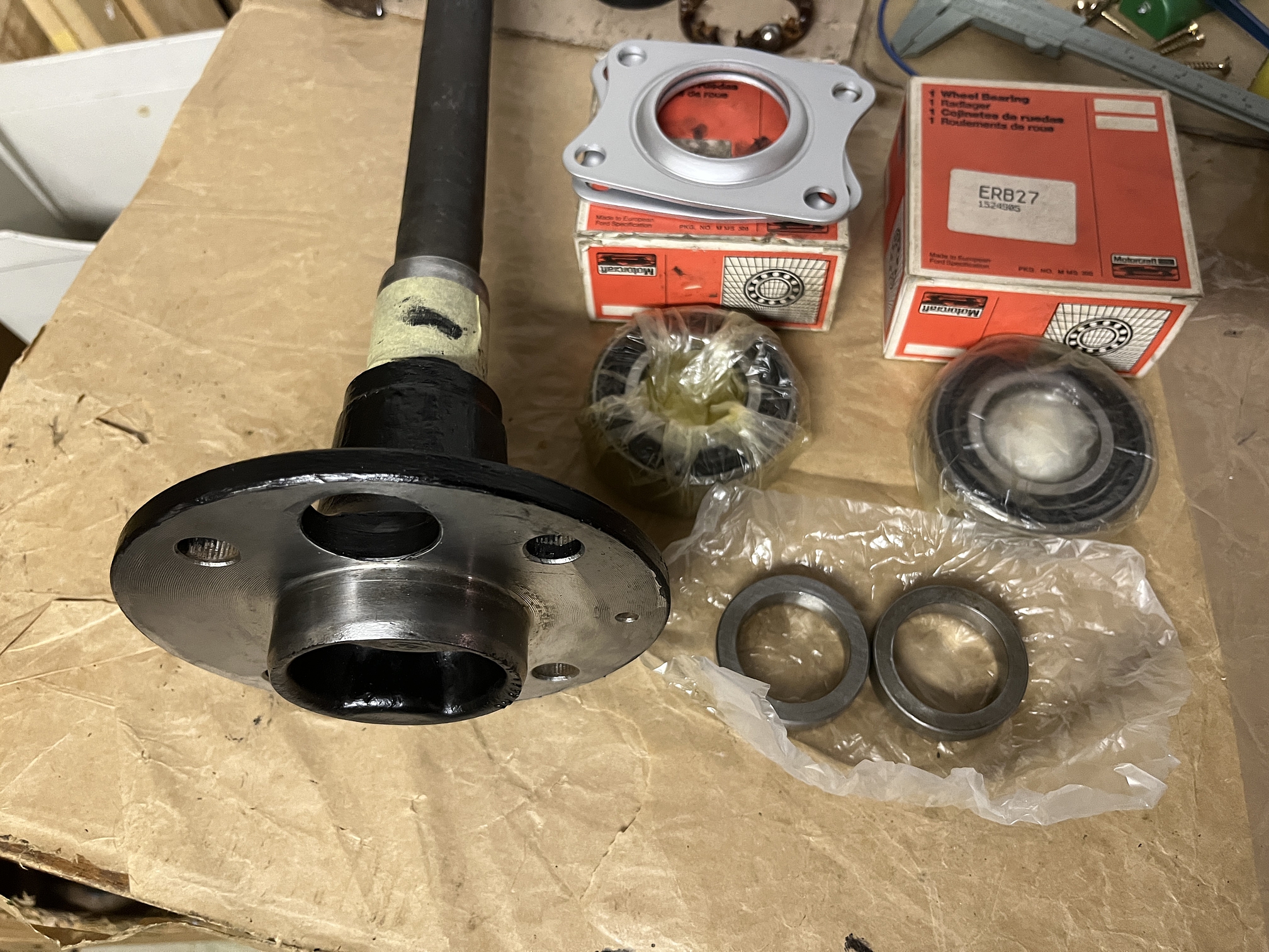

  • Heute nur ein bischen was geschafft. Neue Lenker angeschliffen und die Lager gezogen. Die unteren Lenker damals nicht mit sandgestrahlt, weil ich dachte, die auch in neu zu haben. So kann man sich irren. Also morgen nochmal zum Sandstrahler und danach in die Werkstatt um die Radlager aufzupressen.
    Dann noch ein Rohr bestellt um an den unteren Lenkern die vorderen Lager ziehen zu können. Leider hat das Cortina Werkzeug dafür keinen passenden Durchmesser dabei.
    Achja, die Bosch Schleifpads sind wirklich geile Teile. Gibts auch mit verschiedenen Formen um z.B. in engen Kanten zu schleifen. Sind günstig und halten lange. Bin davon total begeistert.

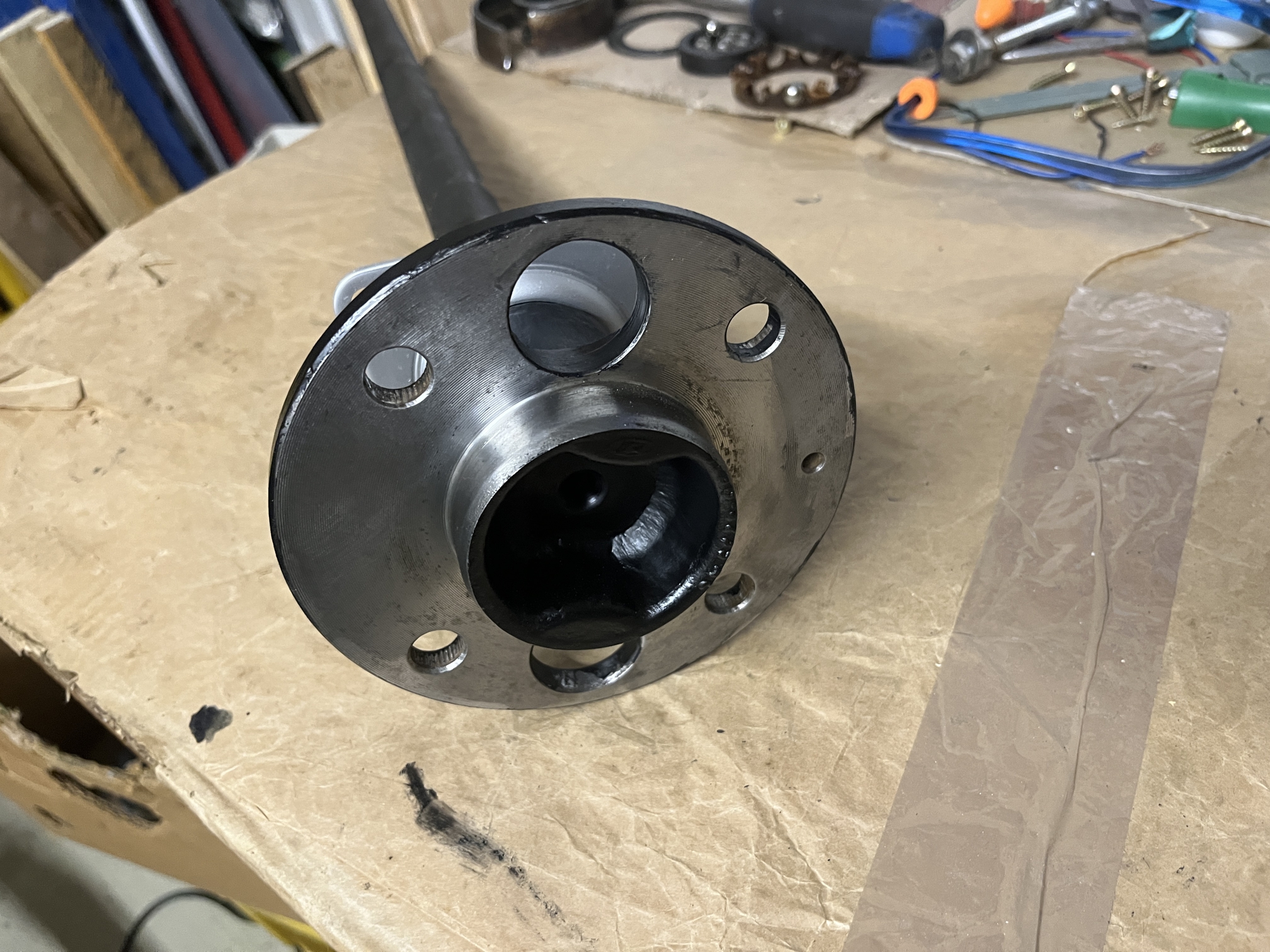

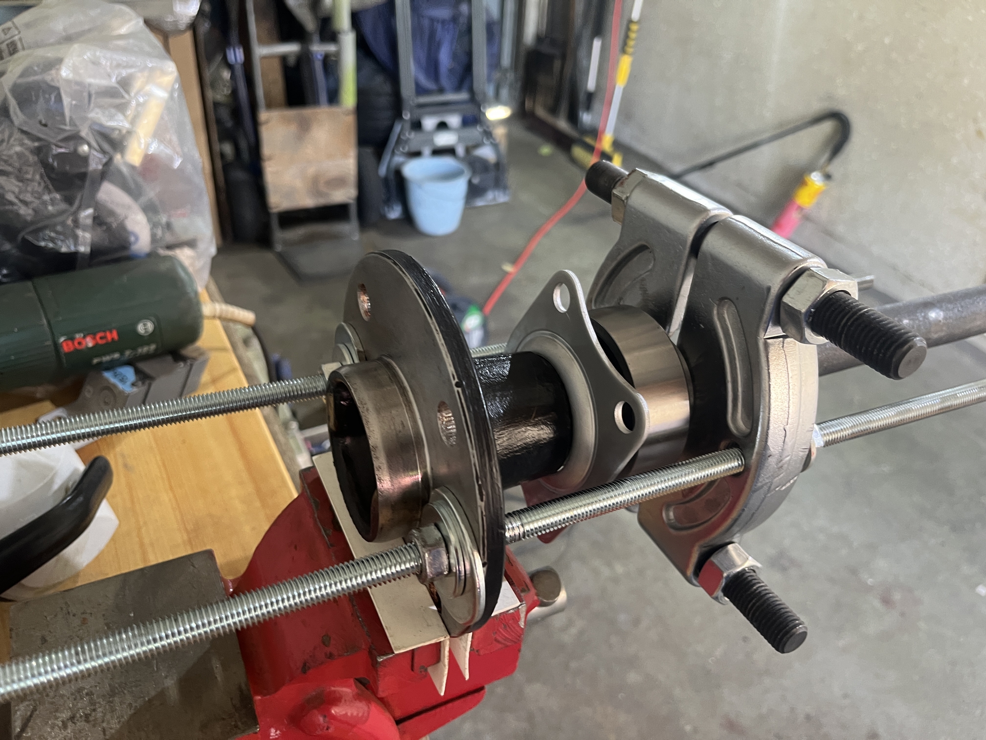

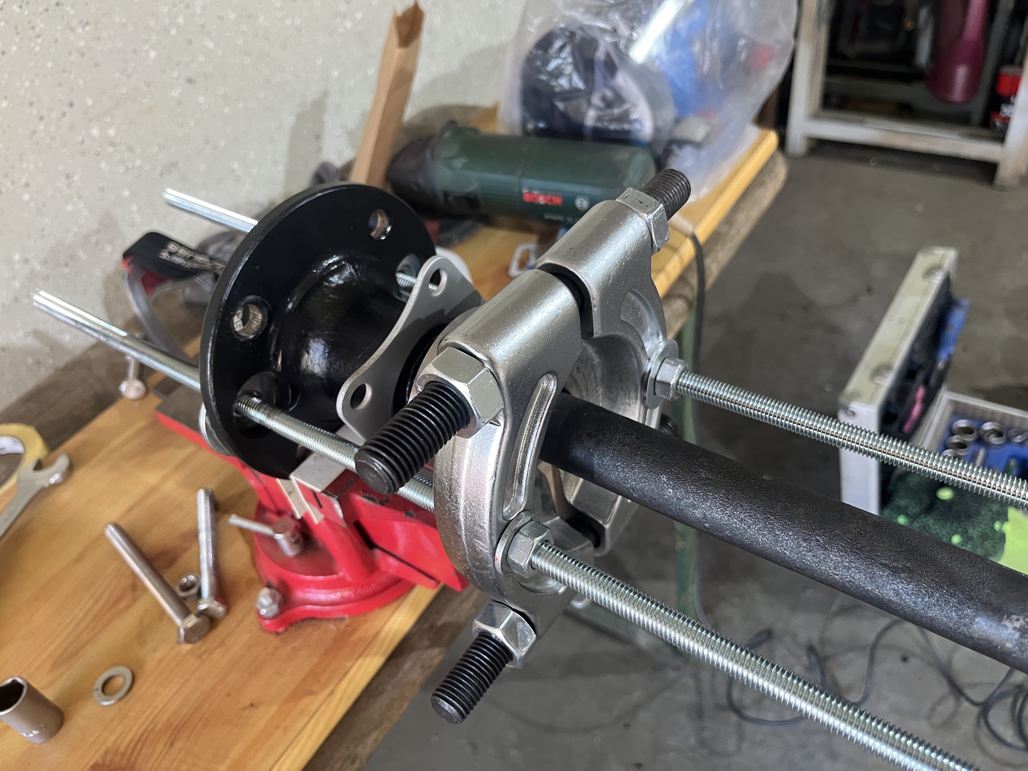

  • Gestern lief es zunächst super. Alles wie geplant erledigt, Teile zum Sandstrahlen gebracht, kurzer Abstecher zu Motomobil und back. Steckachsen samt Material eingeladen und in eine Hobbywerkstatt gefahren, "mal schnell" die Lager aufpressen. Erste Achse gemacht, einen lauten Knall und keine Ahnung warum.. Alles gecheckt, Lager und Ring sitzt, also weitermachen.
    2. Achse eingelegt und gepresst. Tja, es geht nichts mehr weiter. Lager aber auch nur halb auf der Achse. Geschaut und geschaut... Genauer geschaut...
    Lager schief auf der Achse. Wie kann das denn sein?? Die ominöse "super Presse" dann mal genauer begutachtet und festgestellt, dass die in sich total verzogen ist. Damit kann man ja überhaupt nicht gerade pressen.. Geflucht, Lager ging weder vor noch zurück. Dem Typen an der Theke mal "etwas freundlich" erklärt, dass seine kack Presse total verzogen ist. Noch etwas herumgeschimpft und ohne was zahlen müssen wieder ab nach Hause. In der Garage dann mit irgendwelchen langen Schrauben herum onaniert bis das Lager und Ring wieder unten waren. Nen Plan sich zusammengedacht und festgestellt, ich brauche lange Gewindestangen. 22:40 Uhr die Leine gezogen und ab in die Dusche, danach Couch.

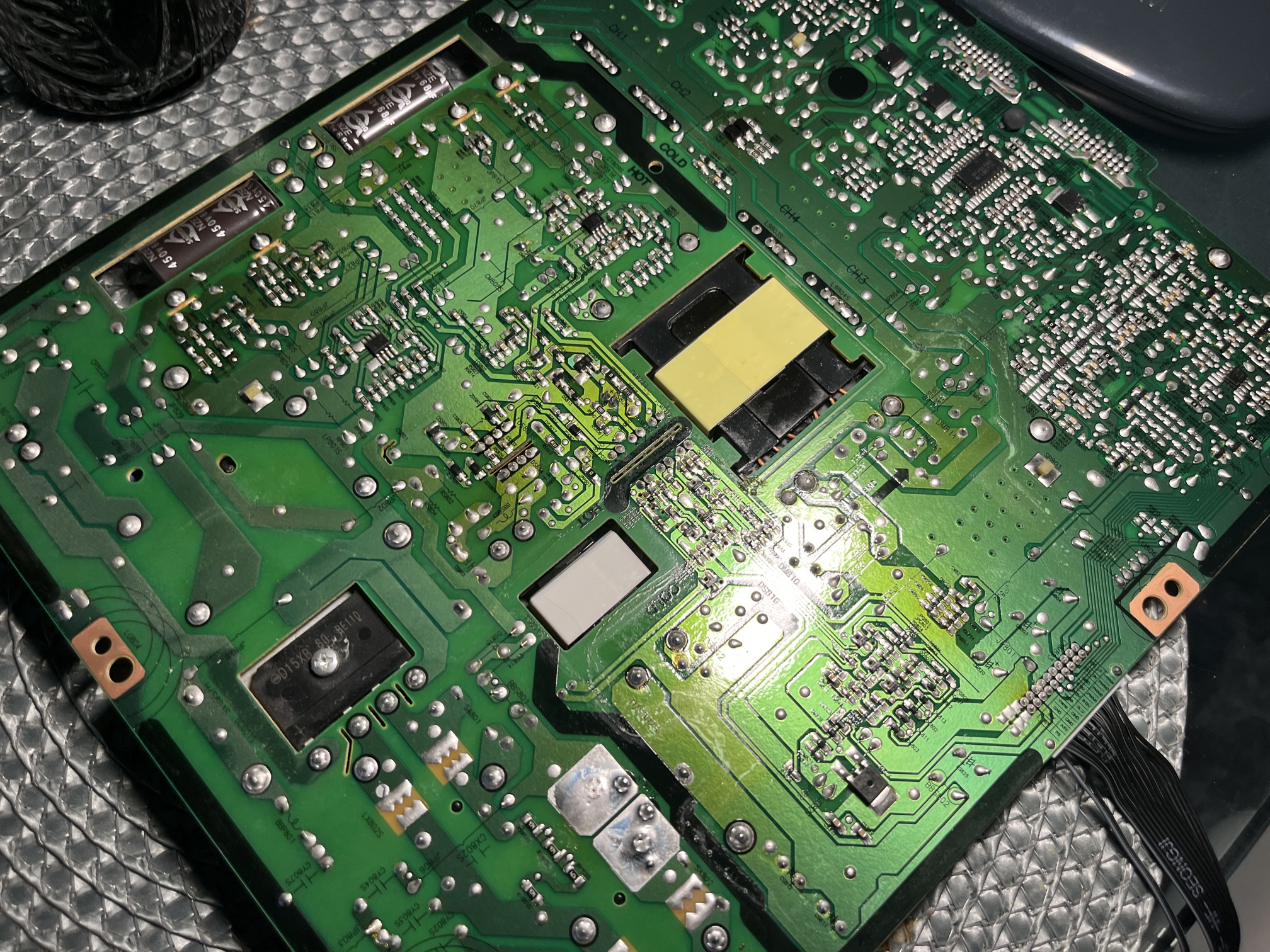

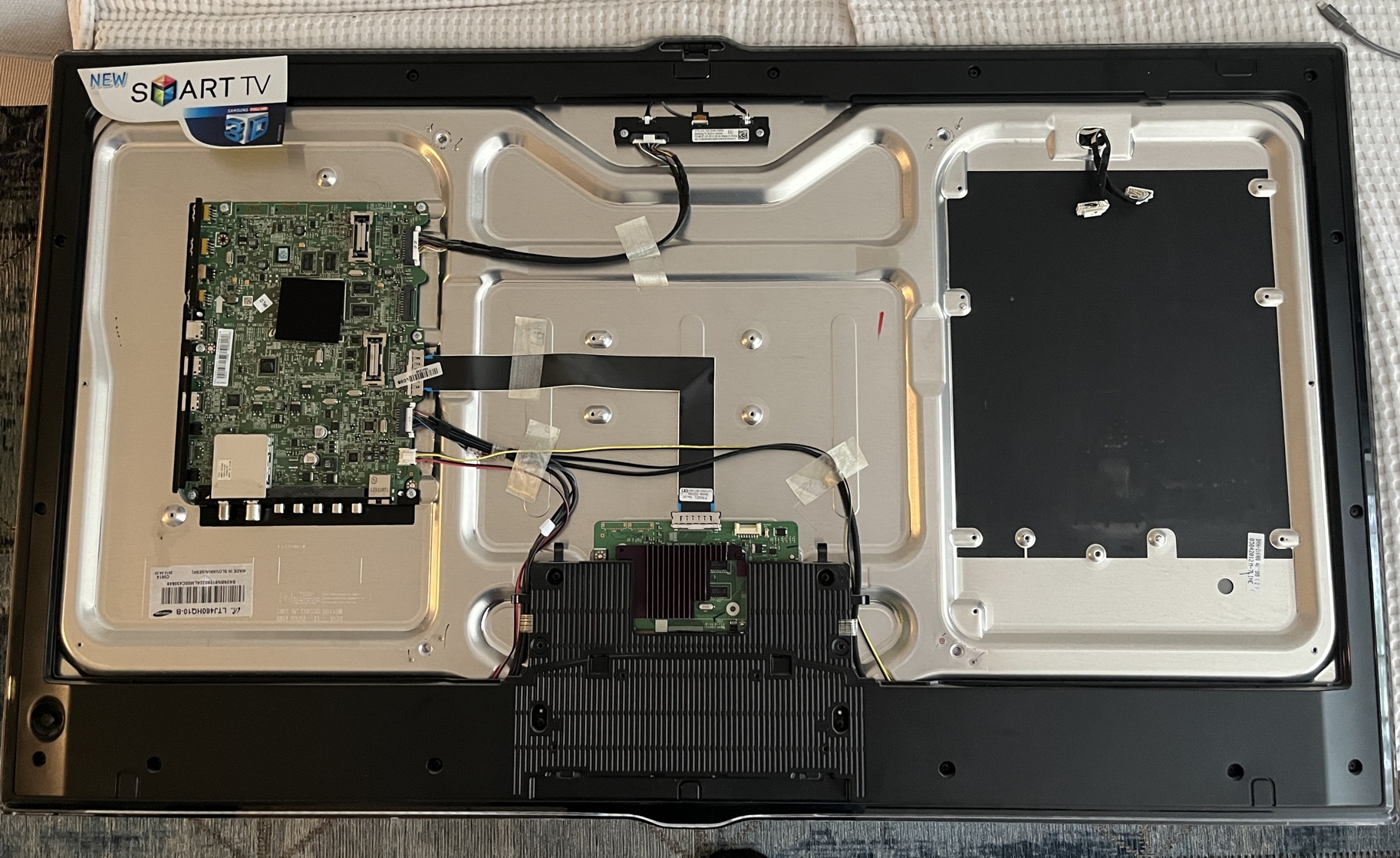

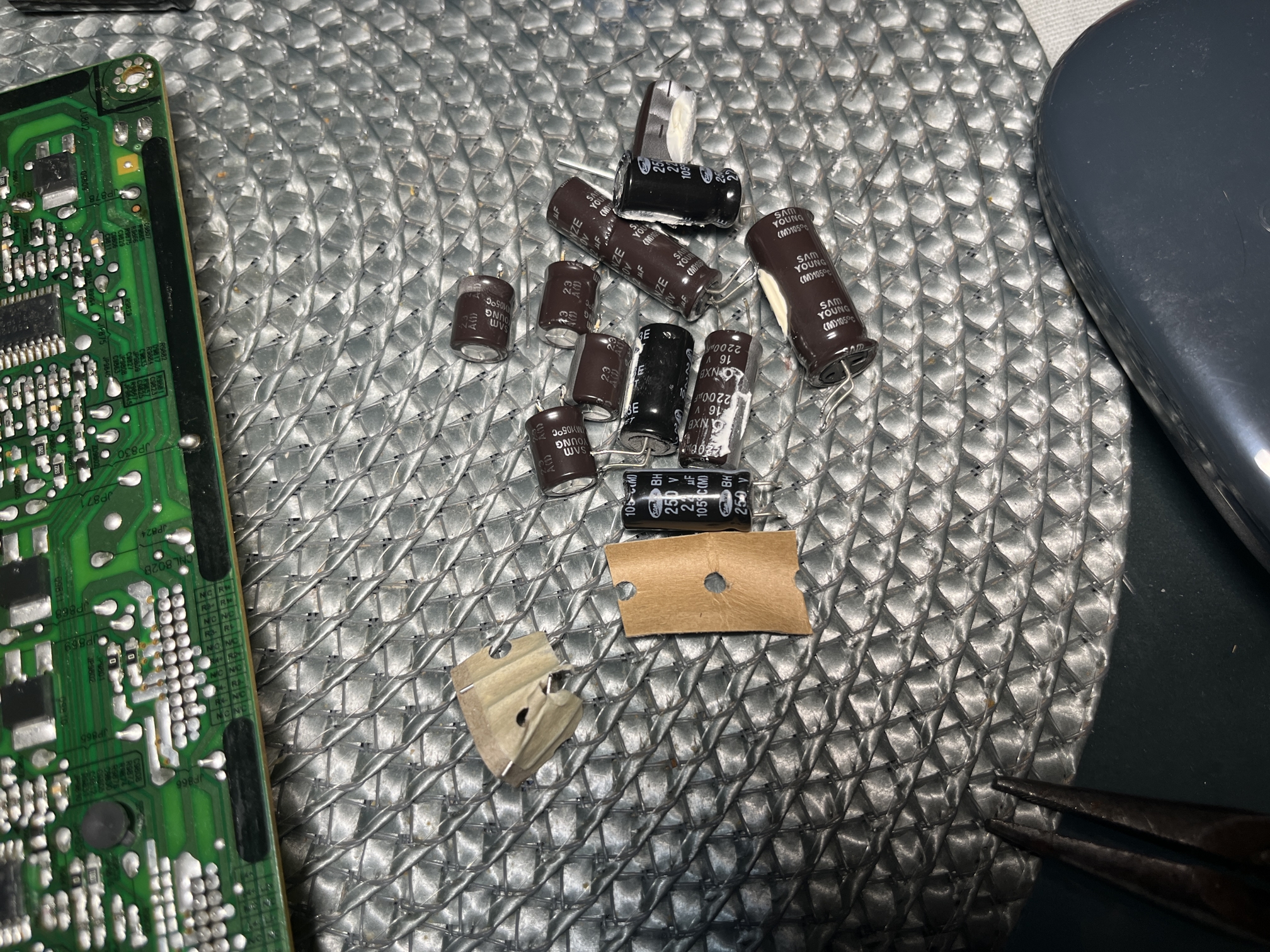

    Da ging es weiter (nicht mit onanieren )A( ) Glotze angemacht, läuft. Alle 3 Minuten dann Kiste aus / an und an wieder aus. Scheißdreck, der Kasten jetzt auch noch im Arsch? Ab in den Keller, sämtliche Elkos rausgekramt was herumflackten und das Netzteil gemacht. Hatte tatsächlich alle da, auch die 450V Typen.
    2 Uhr Nachts wieder fertig zusammengebaut, angeschalten......... :nick: Hat sich nichts geändert. also erstmal pennen. Heute Früh um 6:45 Uhr nochmal Kiste auf und eine eklige Flüssigkeit, schmierig über der Tunerplatine entdeckt. Digitalboard ausgebaut und geschaut wo es herkommen kann. Ist da wohl ein Elko geplatzt ? Hmm... Alle SMD Elkos Ok und nirgendwo feststellbar wo die Suppe herkam. Abgewischt und gut. Kiste offen eingeschalten und einfach mal sämtliche Features geprüft was der Kasten hat. AHA! Smart Hub Internet geht nicht mehr. Startet man den an der FB mit der Taste, kannste nichts mehr machen. Also gut.. Nachgedacht, bissl gelesen und festgestellt. WLAN Modul in der Glotze kaputt und blockiert alles. Vermutlich hat die Software immer versucht mit neu booten das Ding zu finden. Also Modul rausgerissen und Glotze eingeschaltet. Läuft wieder 1A. Perfekt. Internet hatte ich eh direkt über LAN Kabel, WLAN nie benutzt.
    Nachdem das Ding nun wieder lief, in die Karre gesetzt und ab in den Baumarkt. Gewindestange geholt und in der Mitte auseinandergeschnitten.
    Durch Steckachse und Trennmesser geführt, Unterlegscheiben zurecht geflext und Muttern drauf. Jetzt nur noch Schrauben bis einem der Arm abbricht und das Lager inkl. Haltering sitzt wieder. Da ich nun für heute die Fresse voll hab, gehts jetzt mit Sohn ab aufs Moped und zum Eis essen.

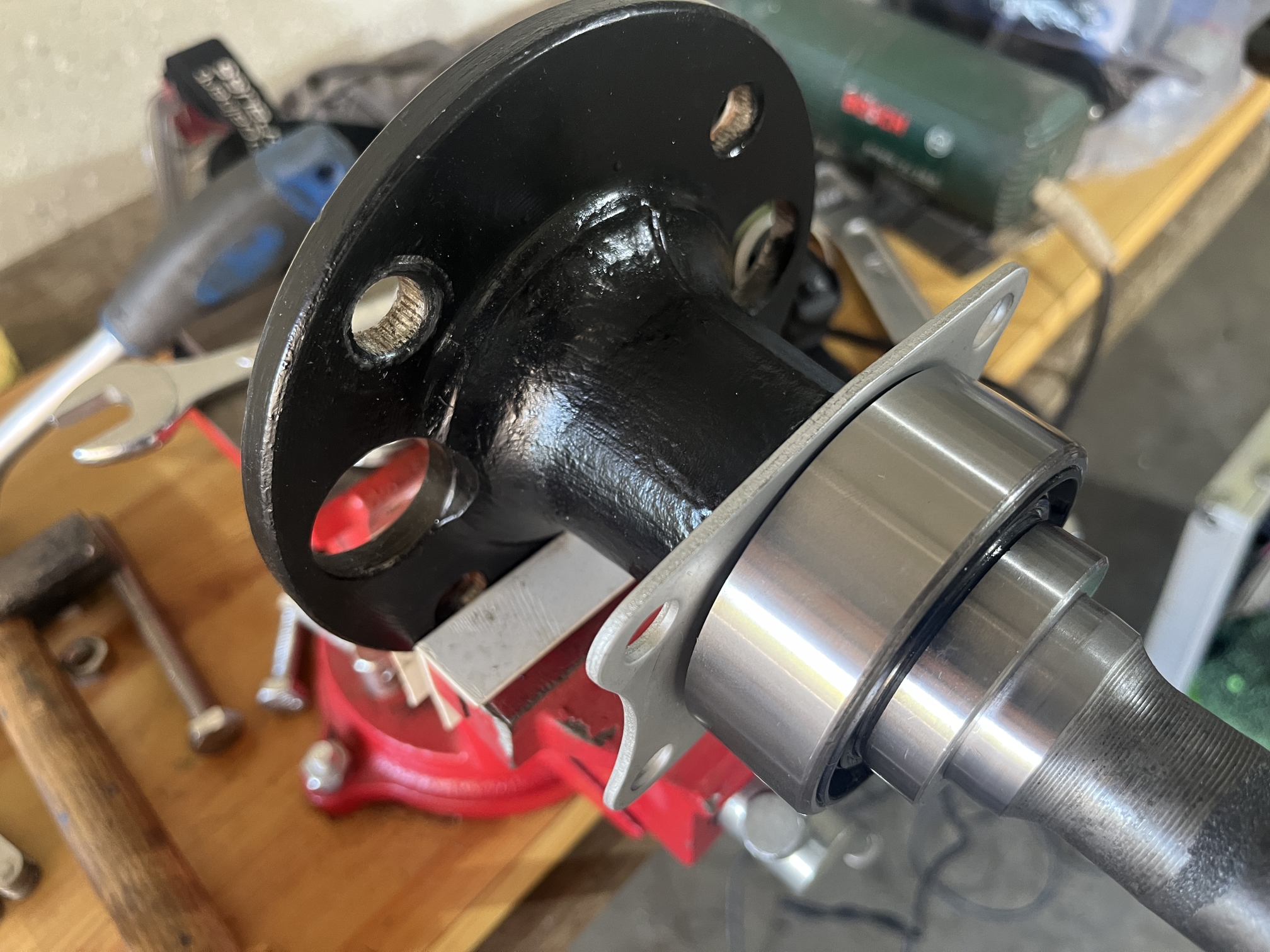

    Nö, widerspricht dir das WHB. Gerade nachgesehen. 1 Seite zurück, Post 523 hab ich es ganz unten verlinkt. Punkt 7 sagt, dass Haltering mit Lager aufgezogen wird.

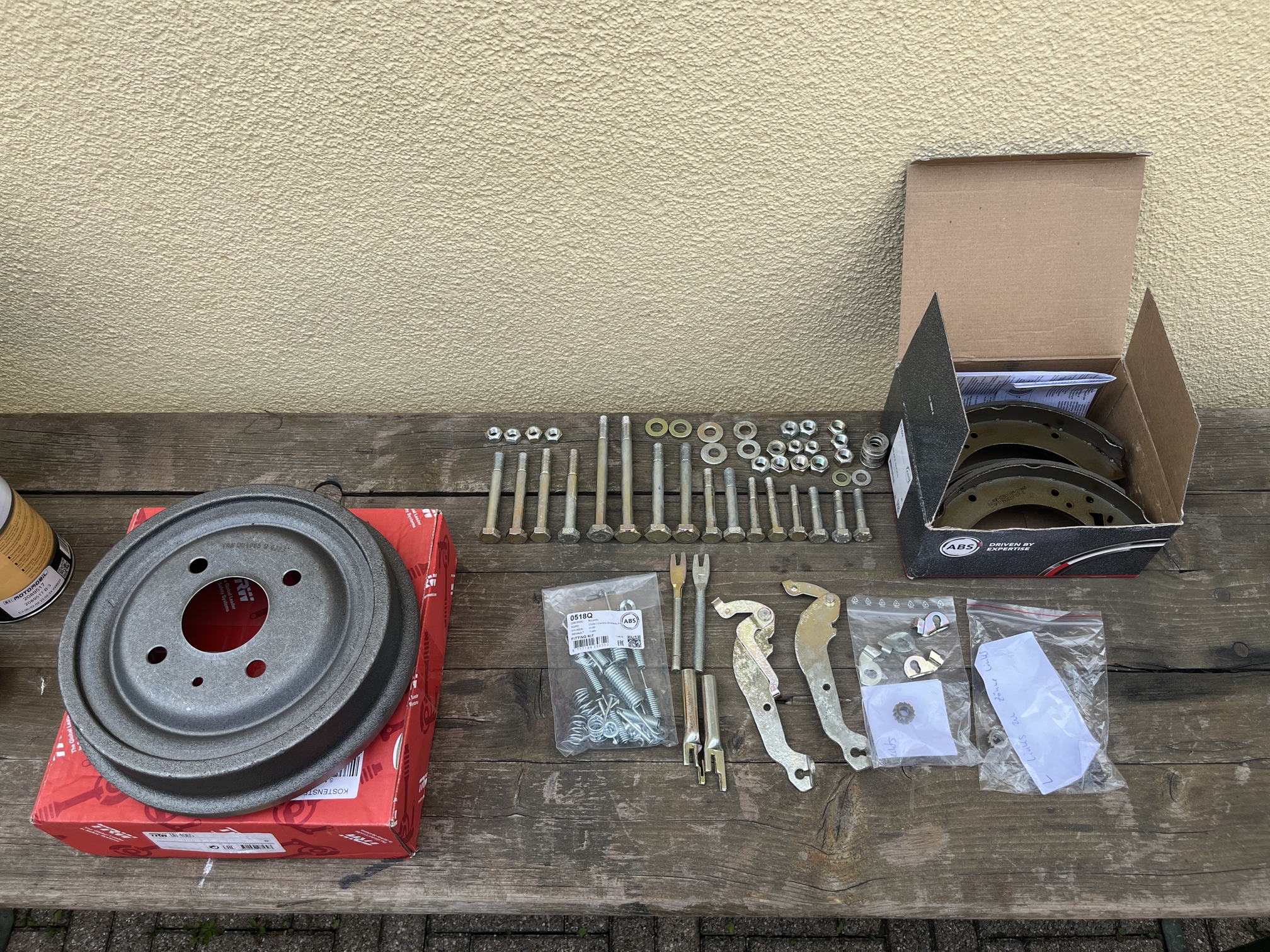

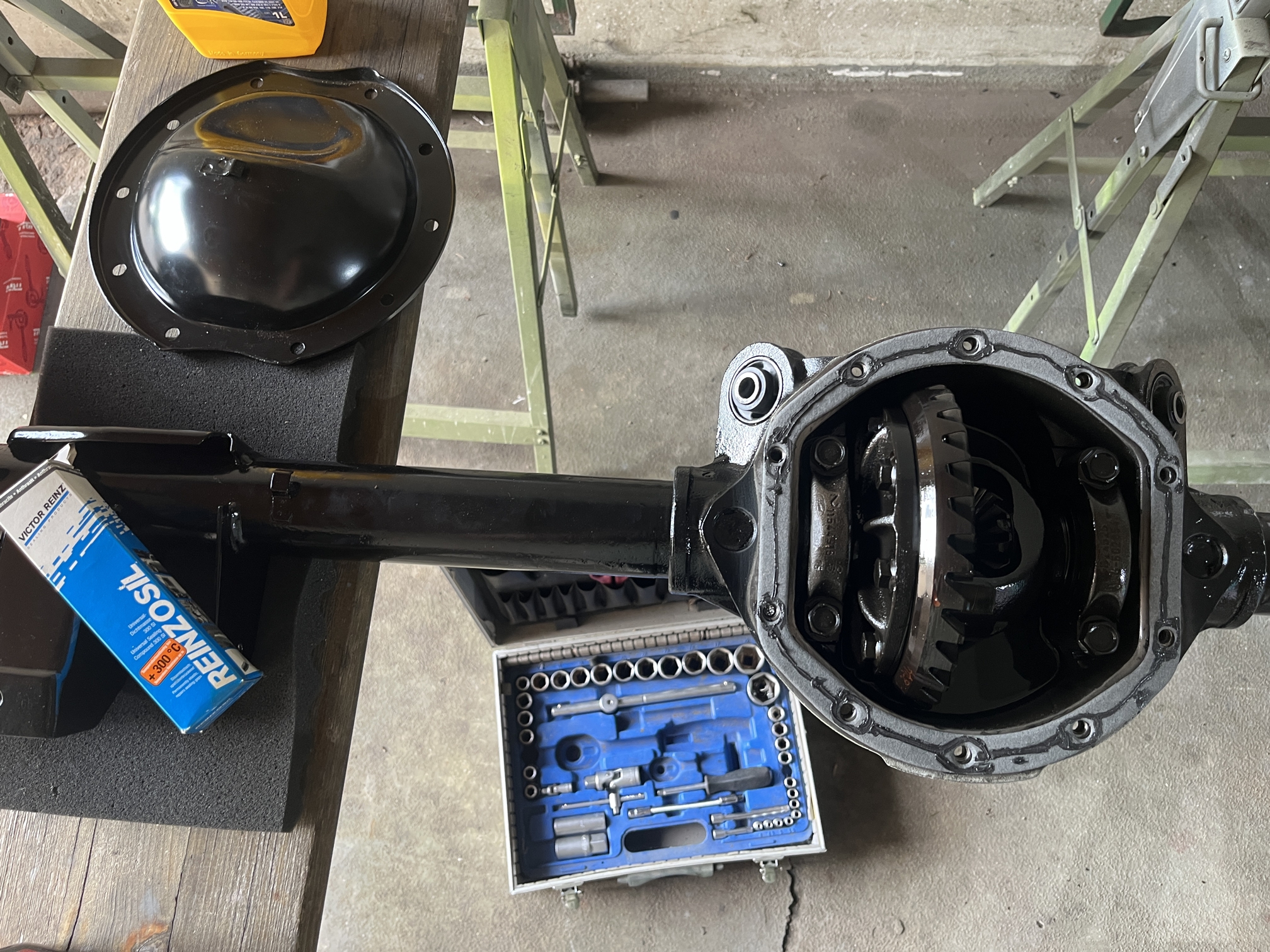

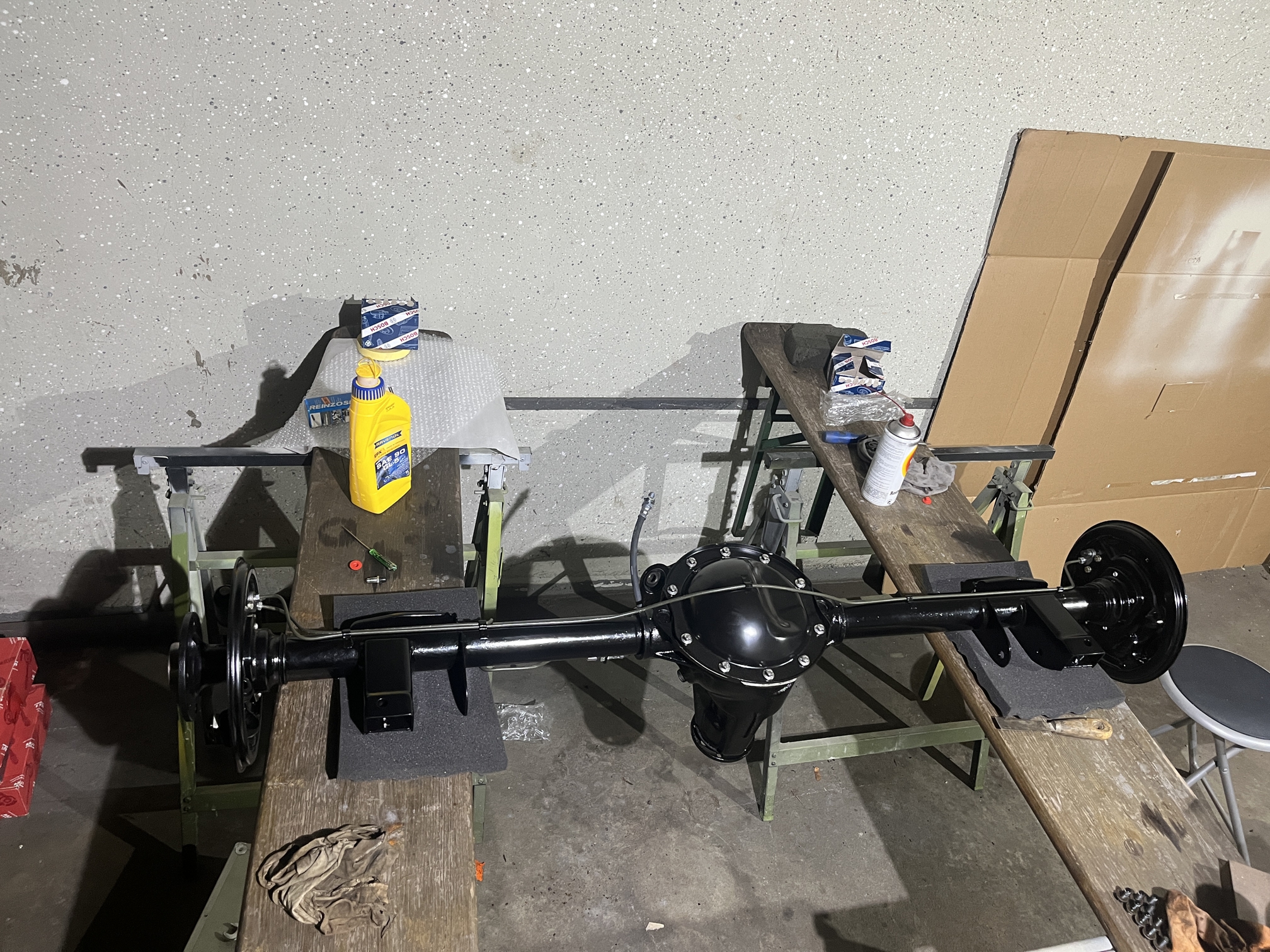

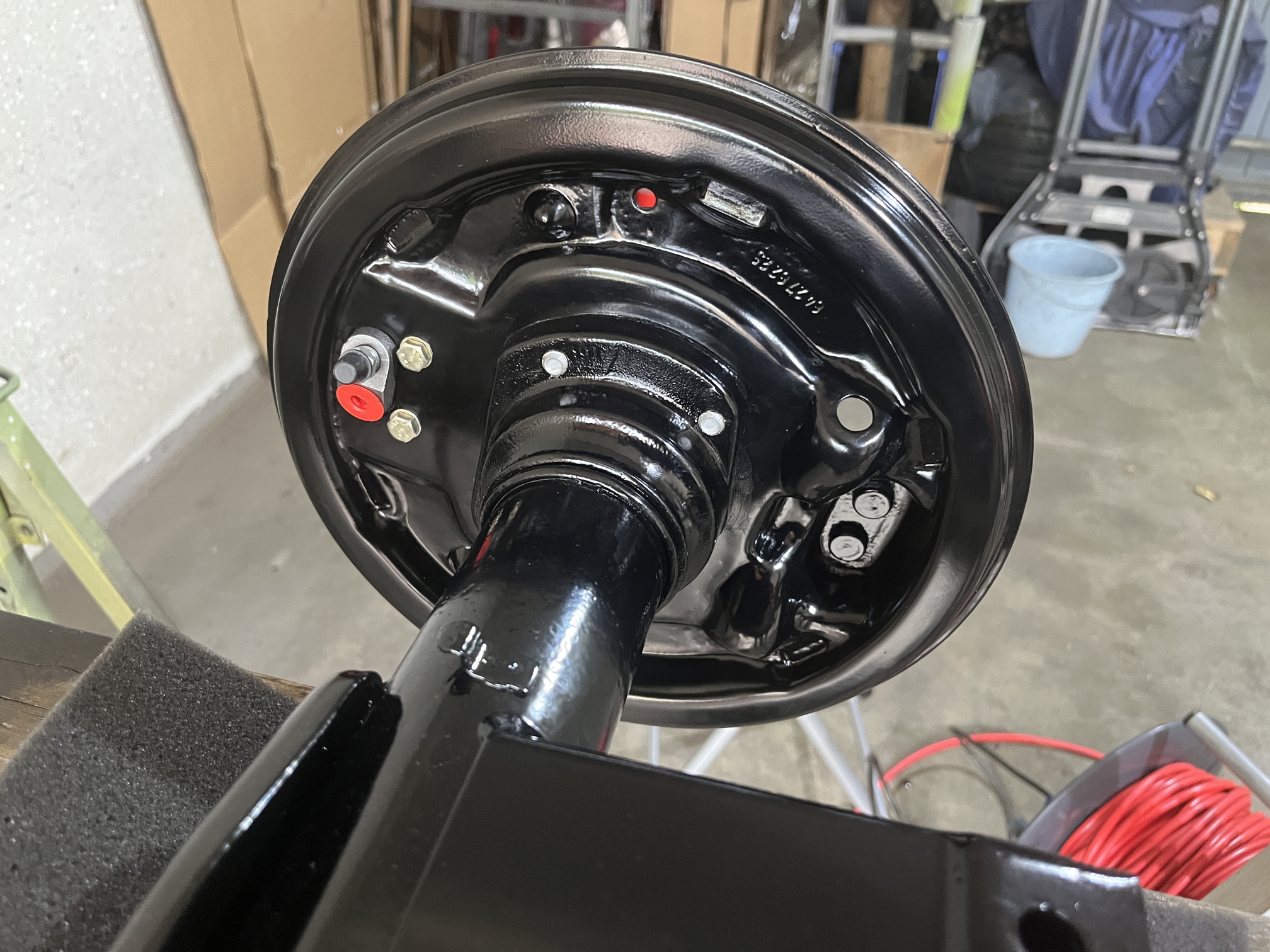

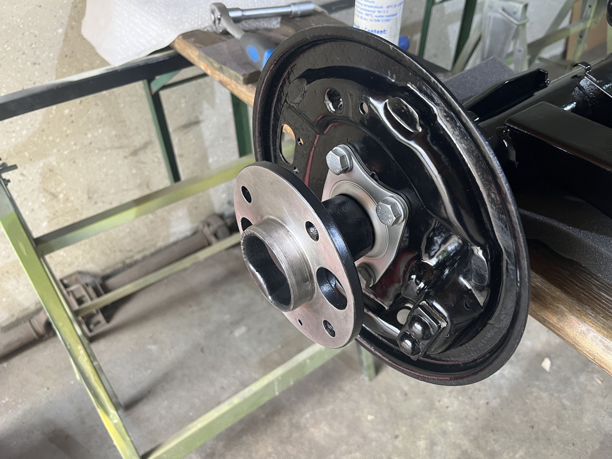

  • Steckachsen sind nun drin und die Bremszylinder auch gleich montiert. Die BMW Schrauben passen astrein und mit 16er Schlüsselweite ist es sogar angenehmer mit der Nuß durchs Loch zu schrauben. Sohnemann hat dann mal gleich Öl aufgefüllt (1,1 Liter bei 9" und 1,0 Liter bei 8")
    Bin sehr überrascht wie leicht sich jetzt die Steckachsen drehen. Ob es an den neuen Lagern liegt oder was auch immer, ist jedenfalls ein deutlicher Unterschied. Da geht der Karren bestimmt später 50 Km/H schneller )A(

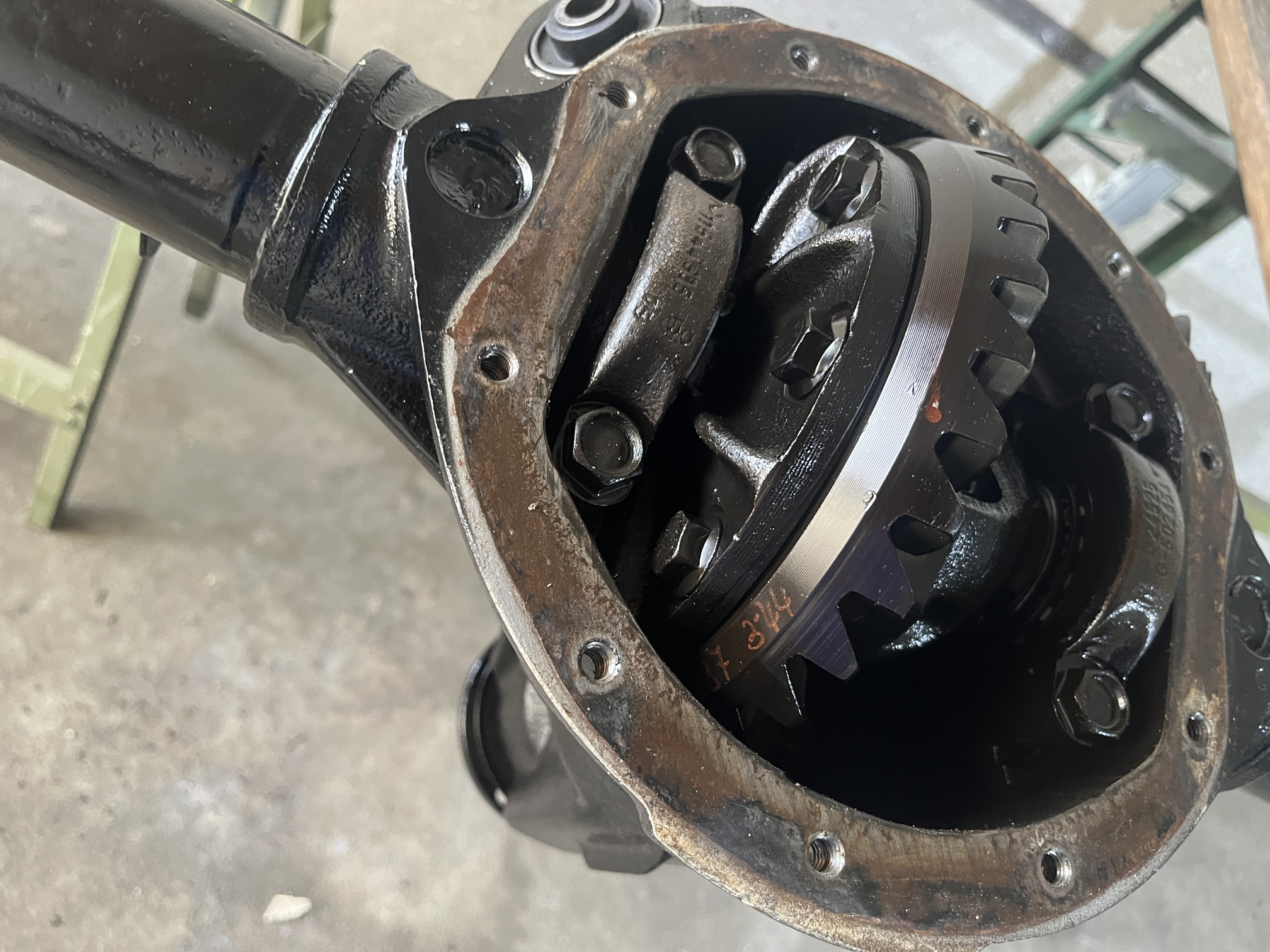

    Ford hat die Zahnräder damals tatsächlich beschriftet.

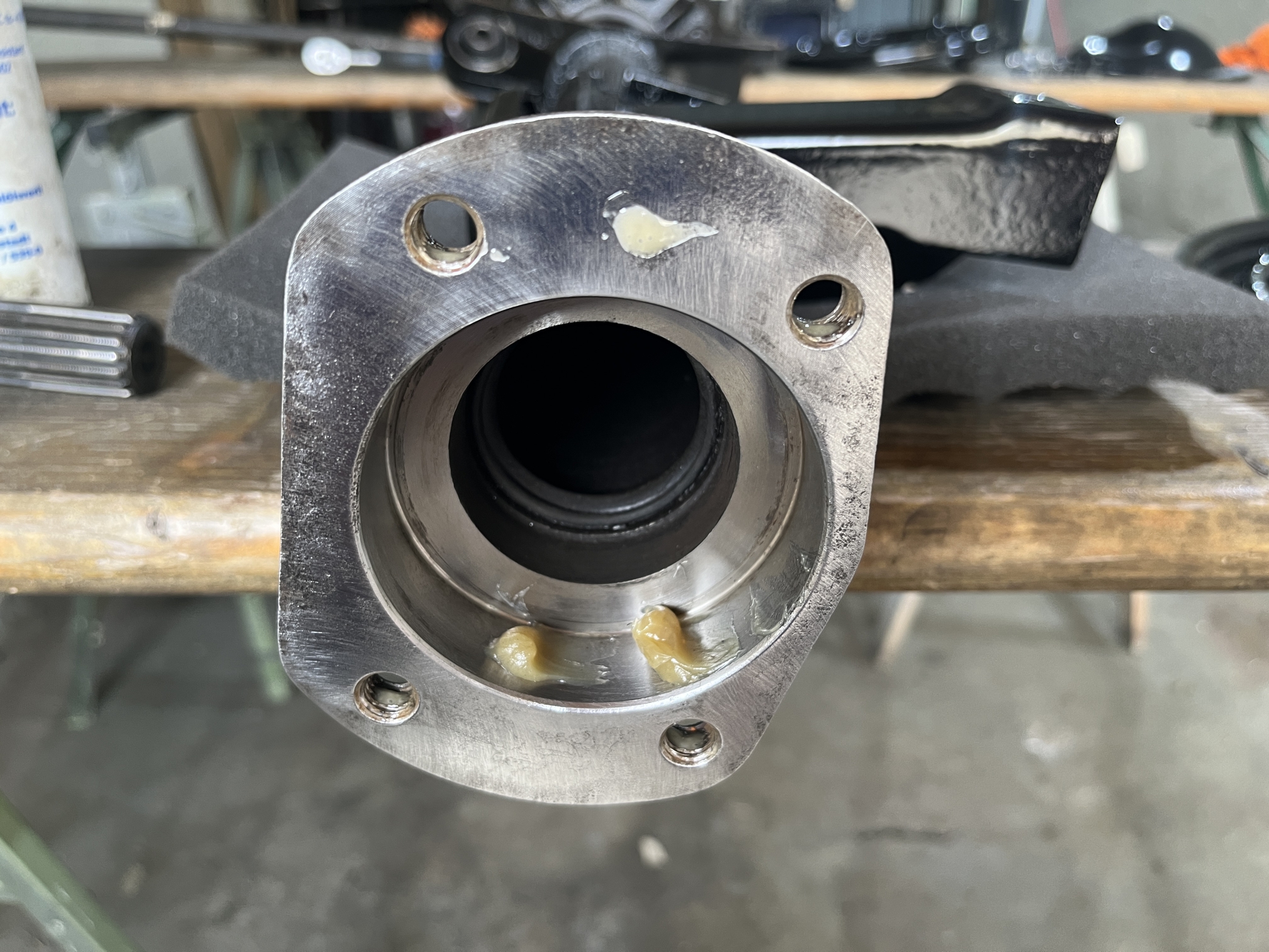

    Lagersitz gereinigt und eingefettet
    Teile zurecht gelegt.
    Steckachse und Bremsblech angeschraubt
    Bremszylinder montiert
  • den möcht ich dann gern mal live sehen, wenn der fertig ist. Saubere Arbeit!
    Lässt sich bestimmt mal was machen irgendwo auf einem Treffen wenns dann soweit ist.
    Sohnemann hat noch den Diffdeckel montiert und leicht angeschraubt. Muß erst nachsehen was der an Drehmoment hat. Anknallen ist nicht optimal, weil sich da bestimmt der Deckel verzieht und undicht wird.

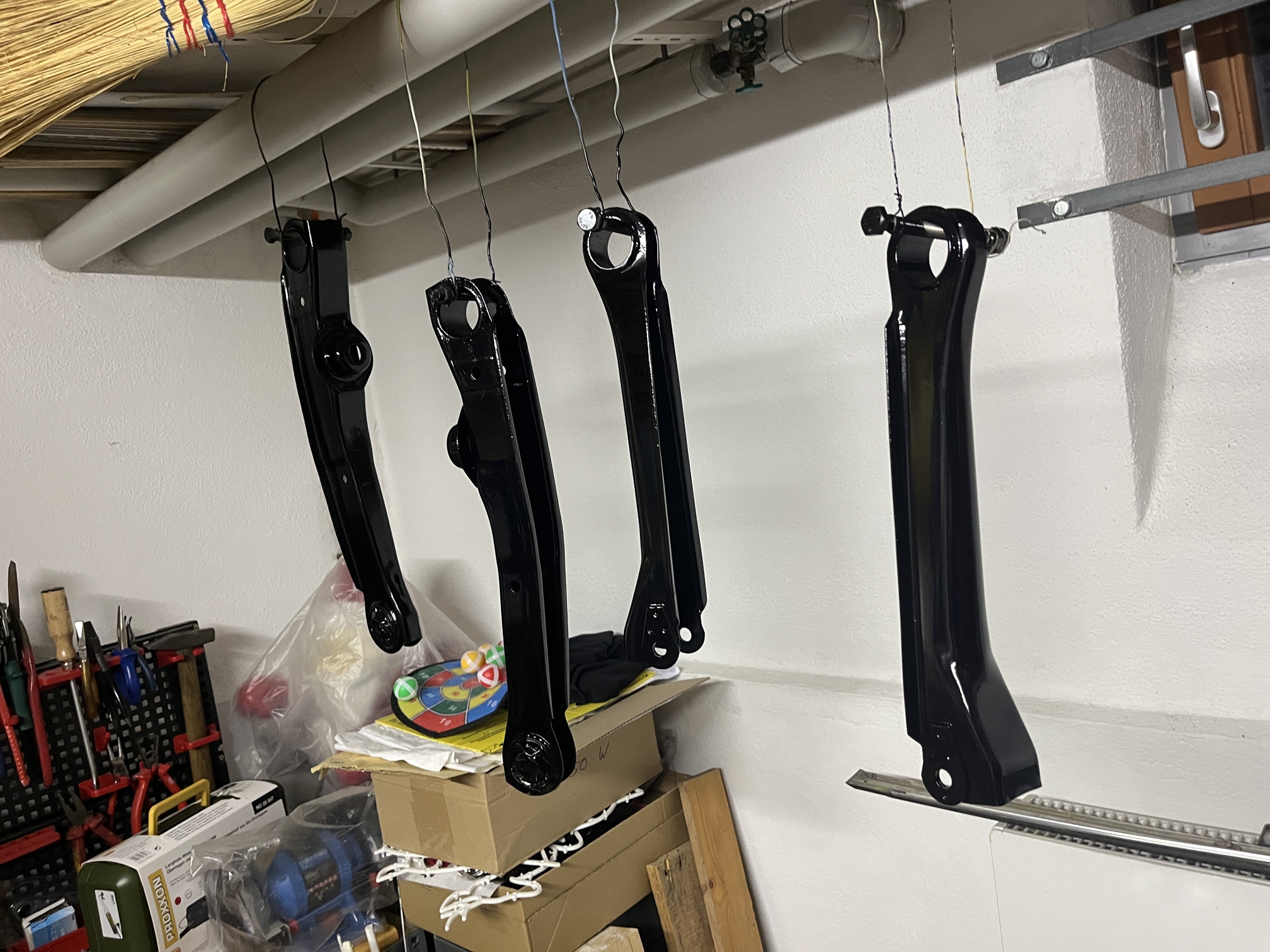

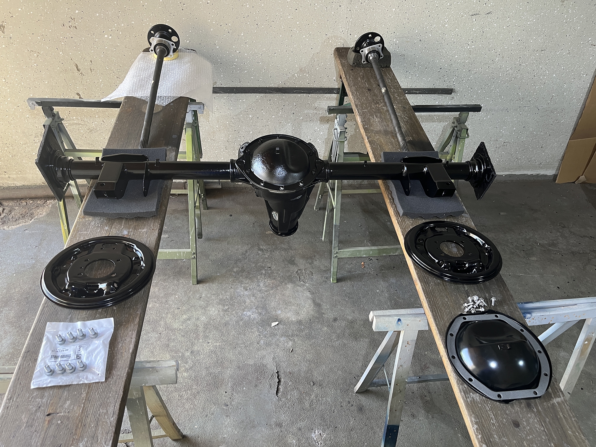

  • Vorhin die restlichen 4 Teile gelackt, somit wäre nun alles vollständig für den Einbau. Stabi wird dann irgendwann am Auto noch montiert.
    Hauptsache der Karren kommt jetzt bald mal wieder aus der Garage damit ich auf der rechten Seite und mit den Türen weitermachen kann.
    Sandgestrahlt

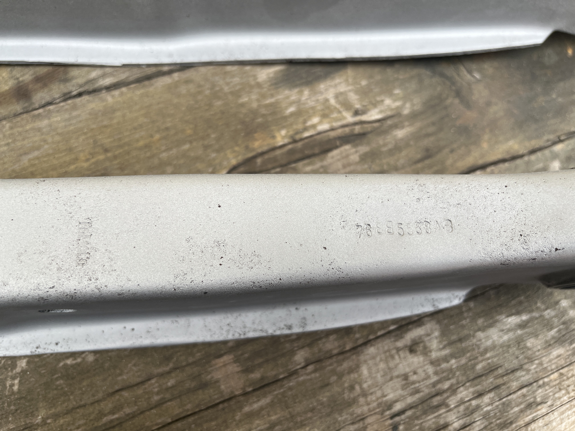

    Da hatte wohl jemand damals paar Bier zu viel als er die Nummer einstempelte
    Und lackiert

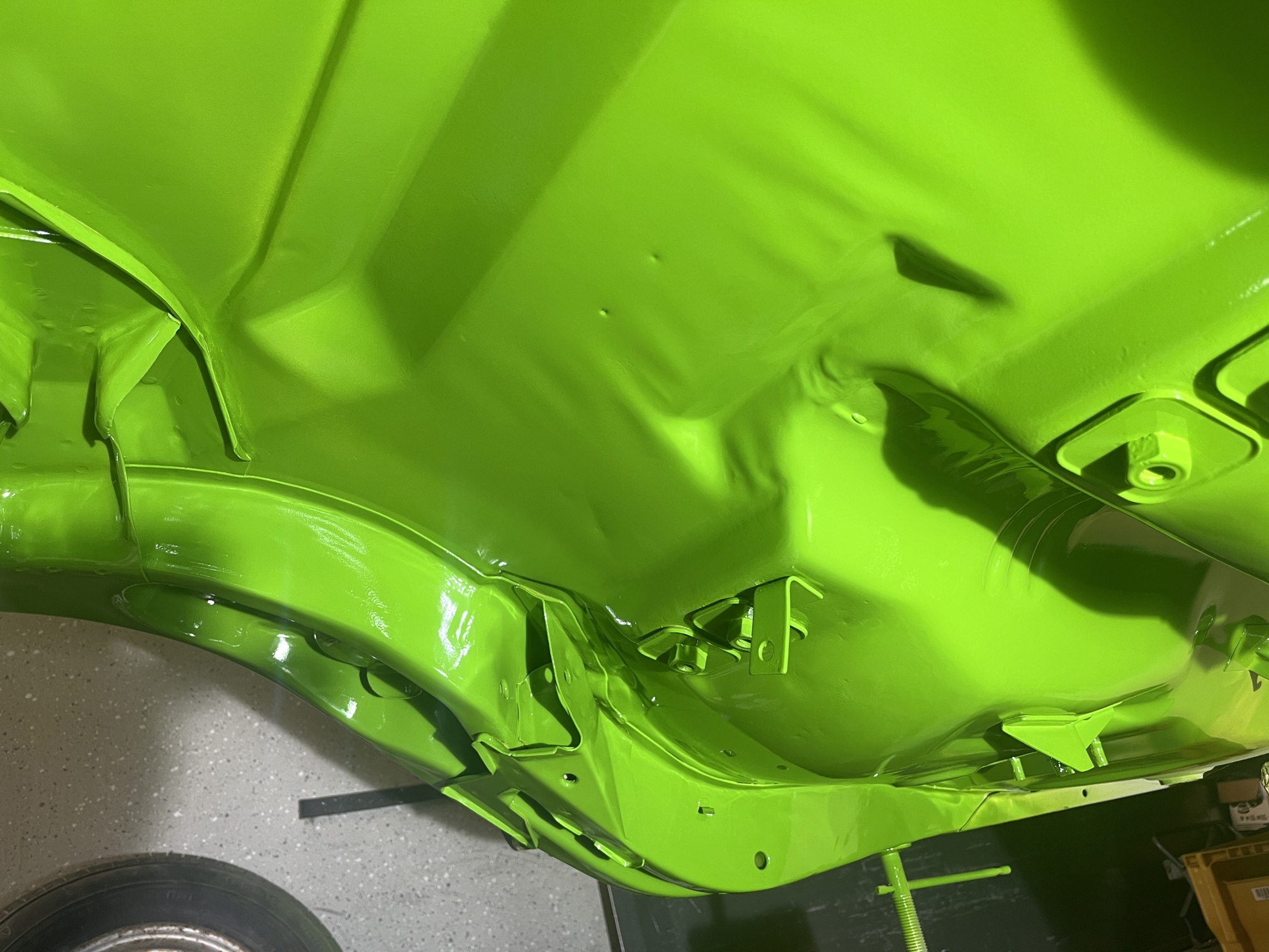

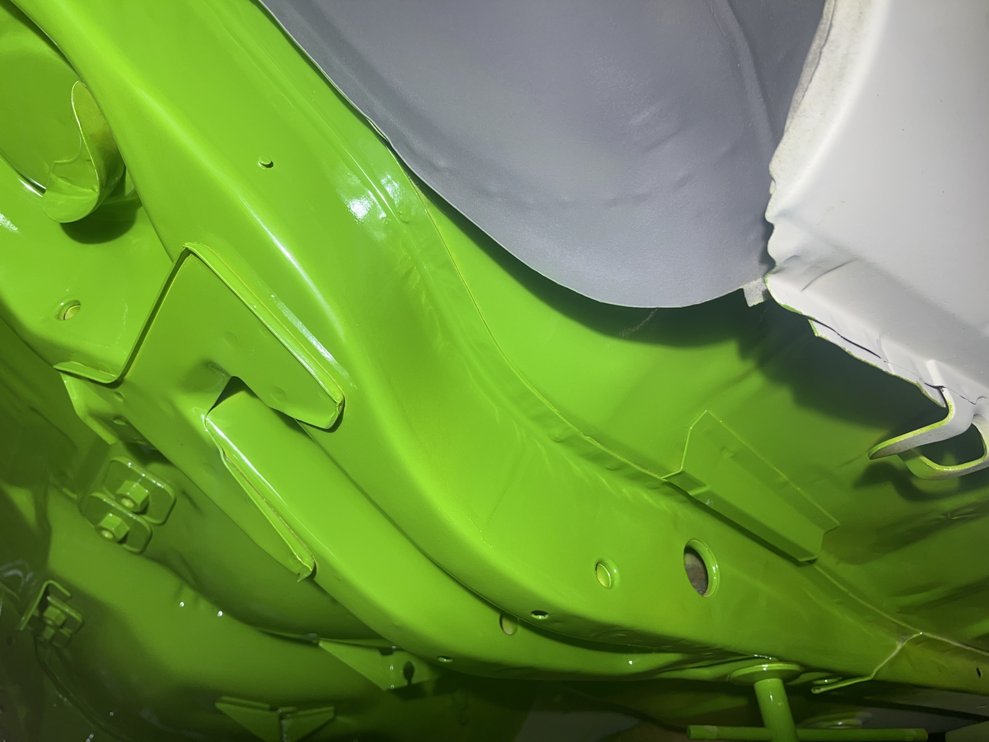

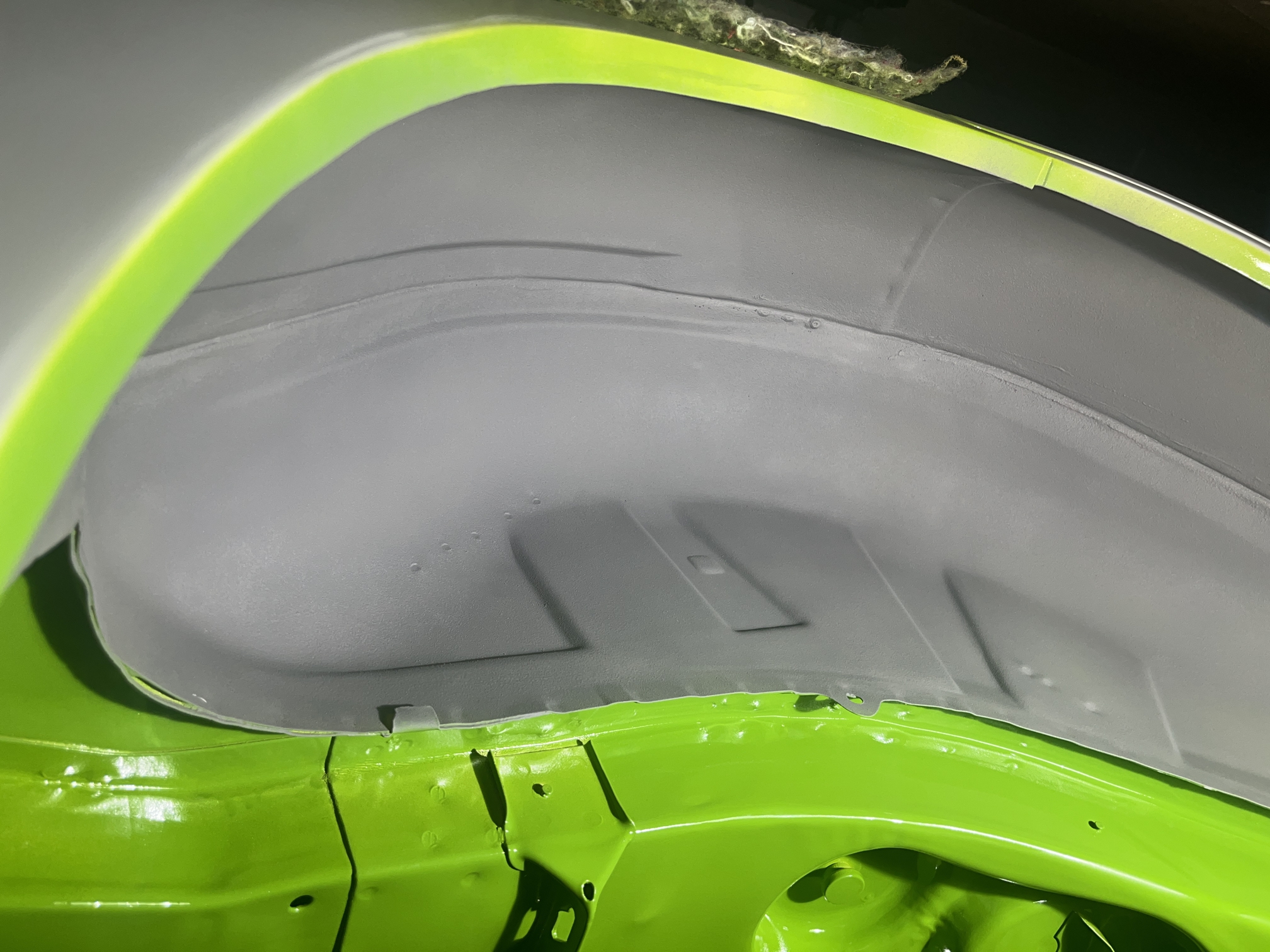

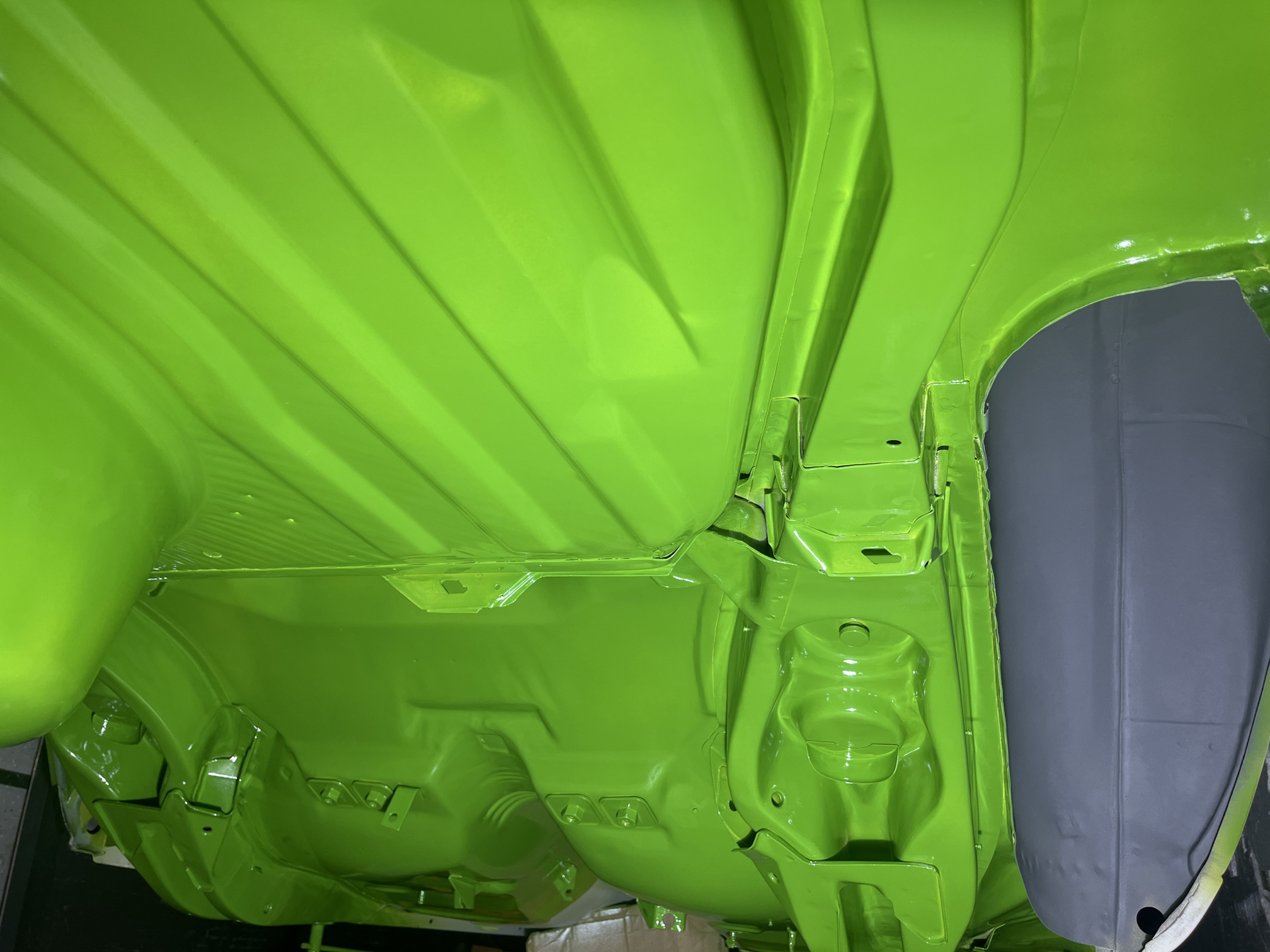

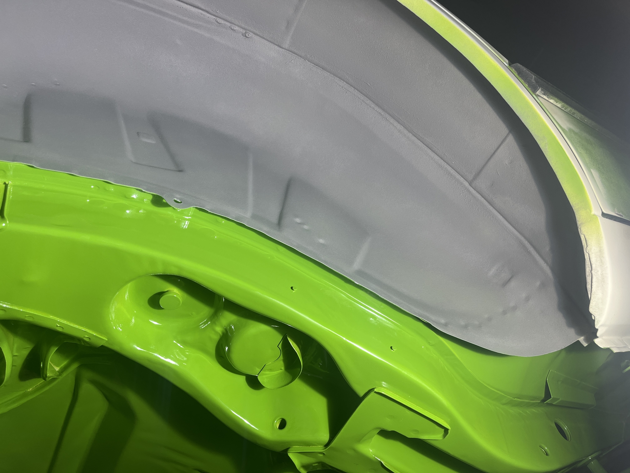

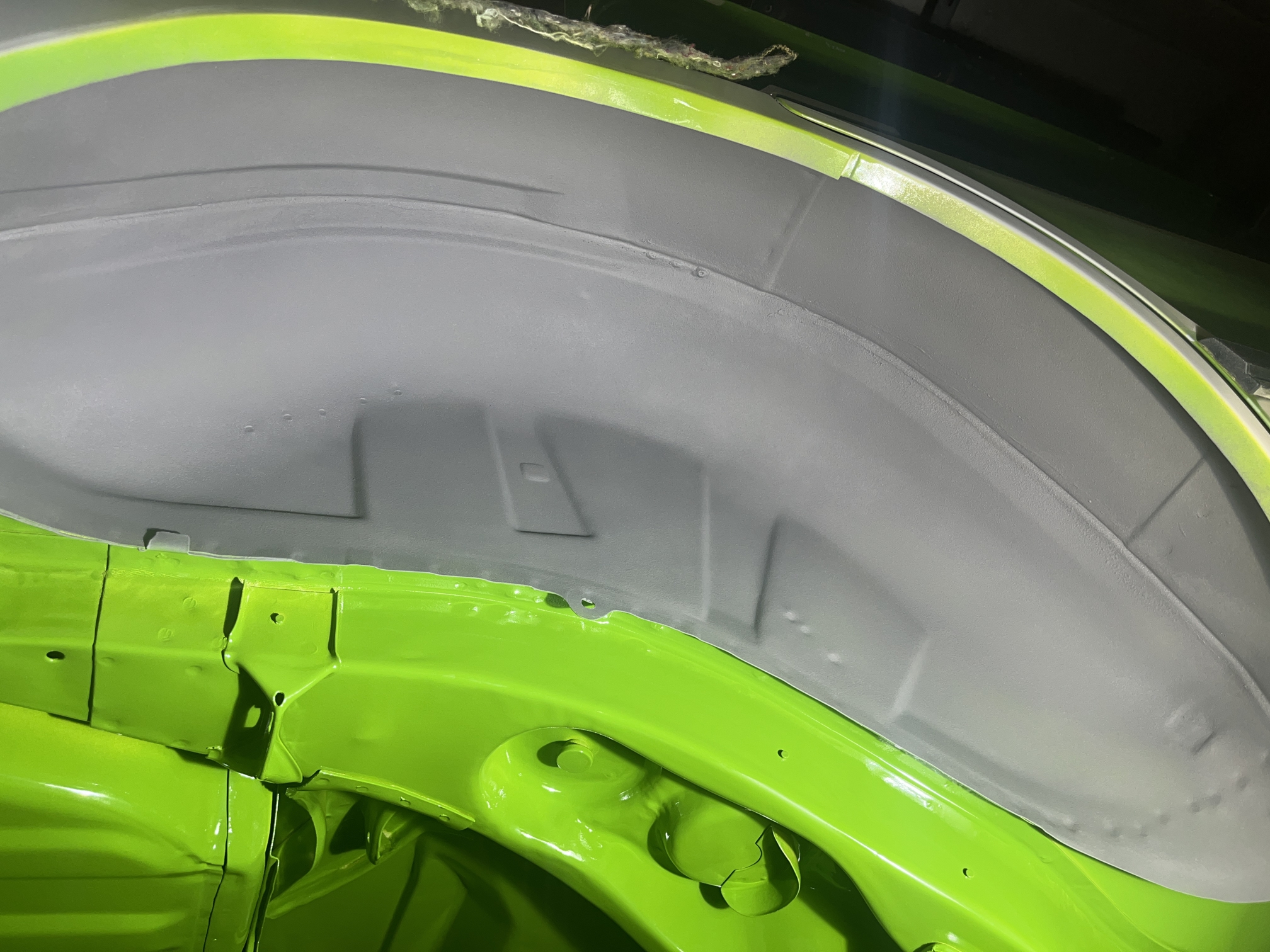

  • Zur Abwechslung mal wieder etwas Unterboden. Hab gestern die Radhäuser gefüllert, die Nähte mit Sikaflex 221 abgedichtet und dünn mit überlackierbarem Unterbodenschutz gemacht. Final wird das schwarz matt lackiert. Heute noch die linke Seite und dann alle Spalten nochmal mit Owatrol und Fluid Film aussprühen. Anschliessend dann endlich mal die Hinterachse einbauen.
