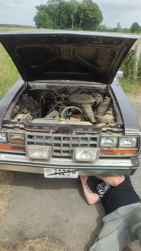

bockhorn steht ja vor der tür und das geplante zugfahrzeug weigert sich weiterhin einen wohnwagen zu ziehen und äußert dies durch ausspucken von kühlwasser.
ein neuer, riesiger kühler hat nicht geholfen, die probefahrt letztes wochenende mit wohnwagen strandete nach 20 km mit geplatztem kühlerschlauch:
naja, ok, war vll. auch ein bischen optimistisch das auto nach 2 jahren standzeit auszuparken, luft auf die reifen zu machen, wohnwagen dranzuhängen und loszubrausen ![]()

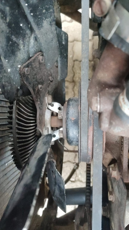

also neuen kühlerschlauch bestellt und eingebaut, aber es musste ja irgendeinen grund geben warum die kiste unter last überkocht. nach weiteren überlegungen (hoffentlich) den übeltäter gefunden: kaputte visco
also mithilfe von lochband einen starren lüfter gebutscht ![]()
die probefahrt gestern abend ohne wohnwagen zeigt zumindest eine temperaturanzeige festgenagelt im untersten grünen bereich.
dann noch schnell 3 kabelverbindung schick gemacht die etwas heiß wurden und stanken wenn man das licht anschaltete, nicht dass die kiste noch abfackelt.
morgen dann probefahrt mit wohnwagen, wenn das alles klappt muss nur noch die anhängerelektrikdose betüddelt werden, am wowa leuchtet nämlich genau nichts ![]()
geil! Ich mag es. ![]()
Ich drück die Daumen, dass es kühlt.
