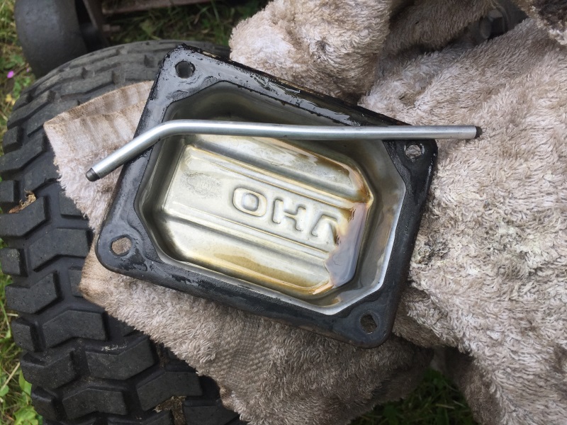

Hier gestern auch Rasenmäher-Geschraubsel - allerdings Benziner Aufsitz mit V2 Motor und 20 Pferdchen. Ein Zylinder wollte nicht mehr mitspielen - Stößel vom Einlassventil verbogen...
Geradebiegen hat eine Woche gehalten, also neu bestellt. Gestern die neue Stößelstange eingebaut und beim Starten zugeguckt, wie die auch gleich wieder kaltverformt wurde... Das Ventil war durch Ablagerungen dermaßen schwergängig, also Kopf runter, Ventile raus und alles gereinigt. Jetzt tut er wieder.
