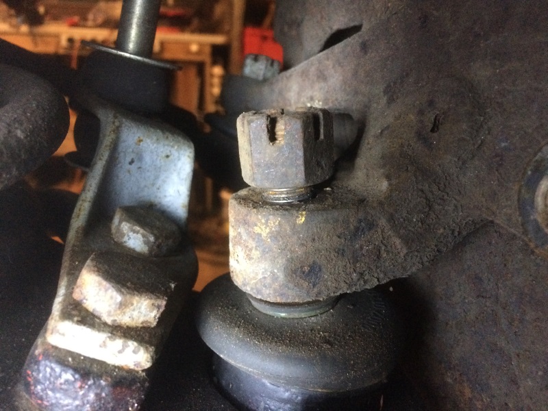

  • Herausgefunden warum die Karre nach einem Bordsteinkontakt so eklig fuhr.
    Hoppla... :sick Die Splinte haben wohl doch einen Sinn.
    Ich glaube nicht, dass ich den nach dem Achse pulvern vergessen hab, aber irgendwas war da mit krumm gebogenem Nagel als Ersatz an einer Stelle...
  • Der krumme Nagel tut es aber tadellos als Ersatz.
    Mit ´nem Bordsteinkontakt würde ich das nicht in Verbindung bringen, ich wüßte nicht wie da sowas passieren können sollte.
  • So ganz erklären kann ich mir das auch nicht, alle anderen Muttern und Splinte sitzen noch.
    Ich könnte mir das nur so vorstellen: Nagel nicht krumm genug gewesen und rausgefallen -> Mutter langsam hochgewandert -> Bordsteinkontakt hat den bis dahin noch sitzenden Konus rausgeschlagen.
    Vielleicht war auch der Nagelkopf nicht groß genug und passte durch die Bohrung. Ist auf jeden Fall nicht zur Nachahmung empfohlen.
  • Das kommt nicht von nem Bordstein will ich behaupten.
    Die Spinte lasse ich zu 85% seit Jahren weg und das ohne Probleme. Da ist einmal Drehmoment drauf und gut ist. Der Splint hält im Endeffekt ja auch nichts, wenn der was halten muss, ist es schon lose.
    Ich würde da ganz stark auf nicht festgezogen tippen. Lediglich gegengedreht und durch Bordsteinkontakt dann einen mitgegeben sodass sich die Mutter langsam löst.
  • irgendeine Form der Schraubensicherung würde ich immer verwenden, so´n Nagel ist gut, wenn groß genug, die bekommt man meist auch besser wieder raus als diese pissigen Splinte.
  • An modernen Pisskisten hast du das auch nicht. Keine Sicherung, kein Splint, bei identischen Gewinden und Größen.
    Wobei mir aufgefallen ist, dass sich Schrauben an alten Autos besser lösen lassen und weniger abreißen, da hier die Schrauben nicht so stark vergammeln:irre:

  • Nochmal, metrische Gewinde sind selbsthemmend, wenn die vernünftig angezogen sind. Flachbundradmuttern sind nichts anderes und auch entsprechend belastet. Da schmiert auch keiner Schraubenkleber ran oder steckt gar einen Splint durch. Eure Tür fällt auch nicht einfach ab. Die meisten Schraubverbindungen sind nicht gesichert.
    Wenn ich n Splint irgendwo durchstecke ist das auch nur eine Sicherung und nichts anderes, der hält nichts. Garnichts. Wenn lose, dann lose.
    Theoretisch müsste man alle Schrauben nach einer gewissen Zeit nachziehen. Macht keine Sau.

  • So´n Splint hindert die Schraube, falls sie sich gelöst haben sollte, daran sich ganz zu entfernen, ich finde das recht schön, denn dann ist das ganze zwar lose, kann aber nicht auseinanderfallen.
    darum ging es mir. ich hab schon ein rad verloren, bei dem der splint der kronenmutter gefehlt hat...
  • Ich denke mal die Ingenjöre haben sich da was bei gedacht hier und da Splinte zur Sicherung einzubauen.
    Wenn der ein oder andere seine Fahrwerksteile nicht sichert, hoffe ich mal das er immer woanders rumgurkt als ich und wir uns somit nicht begegnen.
