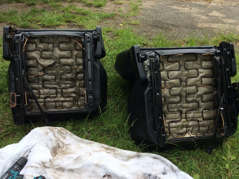

    Und Arbeitsplatzwechsel. Den Beifahrer zum Fahrer gemacht und andersrum. :wave:
    Beide sehen vom Stoff noch richtig gut aus, aber der linke zeigte erste optische Alterungserscheinungen und war ziemlich durchgelatscht.
    Also Konsolenschienen getauscht und am ehemaligen Fahrersitz die zahlreich fehlenden Klammern zwischen den Federn wiederhergestellt. Damit sollte das Gestühl noch viele weitere Jahre nutzbar bleiben.
    Mein Hintern war begeistert. :inlove:

  • Hey Dierk,
    Hab meine Sitze damals ähnlich hillbillymäßig getunt, für etwas Sitzkomfort und so.
    Hab da Rohrdämmung ausm Baumarkt zwischen Federn und Schaumstoff gestopft. Ist erstaunlich gut geworden. Stoff straff und wieder etwas KomFord. :mo:

  • Ja, das wäre auch nochmal 'ne Maßnahme. :gruebel: Wobei das Polster an sich noch ganz OK ist...
    Durch die Tauscherei ist die Rückenlehnenverstellung jetzt natürlich auf der anderen Seite, stört mich aber null. Ist fast schöner so.
