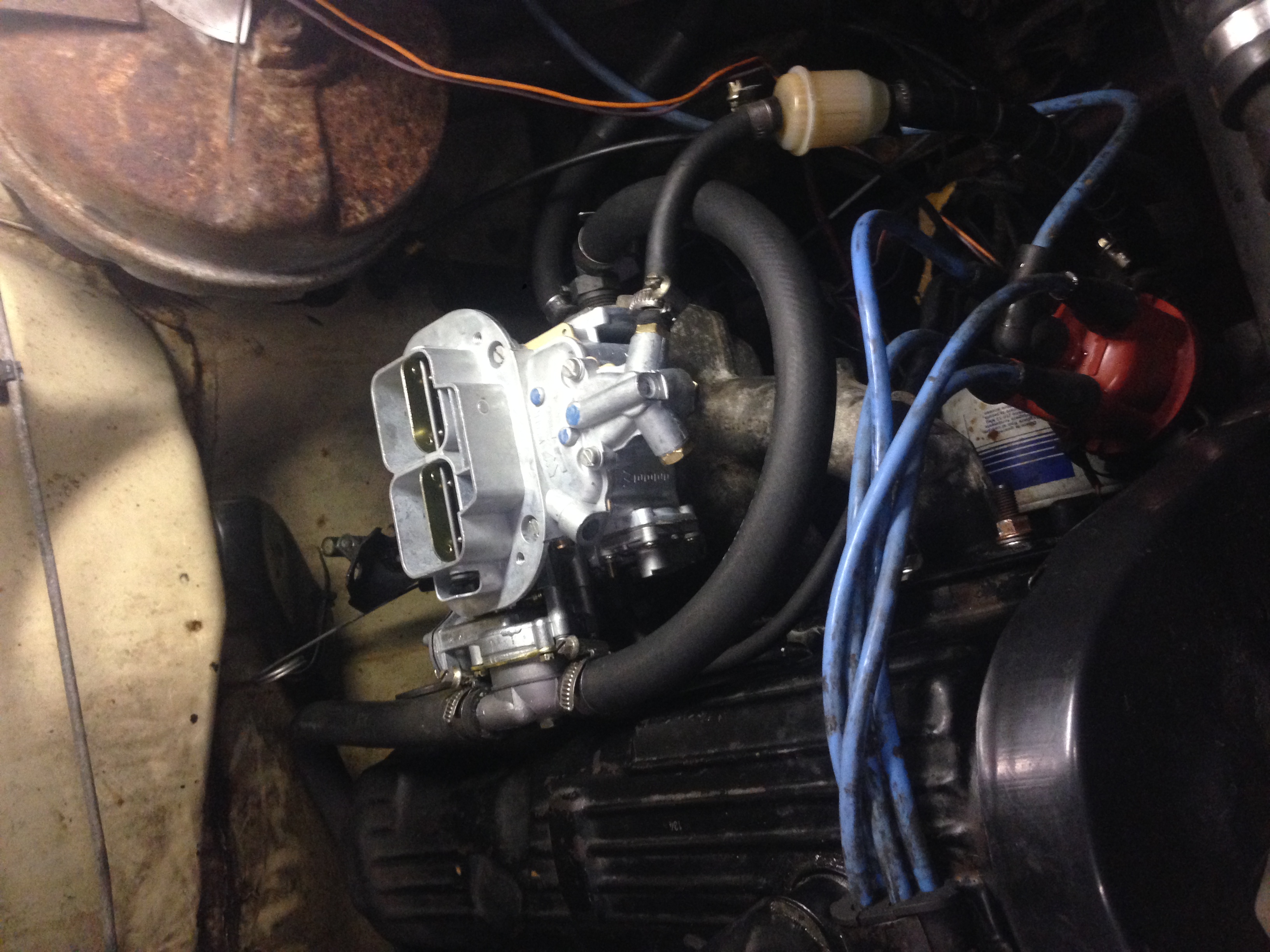

Einen neuen Vergaser im Transit einegebaut. Wie es glänzt ! Und welch feinen Rundlauf es nun im Stand hat. Und Co lies sich nun auch einstellen.
im Karton des DGAV habe ich übrigens einen spannenden Beipackzettel gefunden. Auf dem wird darauf hingewiesen, dass man nun bei diesem Vergaser die unterdruckgesteuerte Anrecherungspumpe mit Mebran weggefallen ist. Es gab wohl bei denen mit (zu erkennen an dem kurzen Schlauch vom Vergaserfuß zum Membrangehäuse) immer wieder Probleme bei der AU. Frei aus dem Englischen übersetzt.
Was vielleicht auch den CO-Wert des alten Vergasers von nicht unter 8 % erklärt. Ich nehme ihn mal auseinander und überhole ihn. Dann weiß ich mehr.

ist das ein spanischer Weber aus aktueller Produktion? Würde mich mal interessieren wie der sich so im Alltag macht!

Ich denke dass etwaige Vergaserprobleme durch diese Einrichtung eher vertuscht wurden und deswegen die co-werte zu hoch waren..
Sie wurde erst durch schärfere Abgasbestimmungen notwendig und sollte wegen der sehr mageren Einstellung der Vergaser ein Abwürgen im Leerlauf verhindern. Droht der Motor abzuwürgen spritzt diese Einrichtung Benzin direkt ins Saugrohr.
Ich mag die frühen Vergaser ohne diese Einrichtung sehr viel lieber.
ganz sicher dass diese aussage stimmt?
zu fett wird er nur wenn entweder die membran undicht wird und somit immer wieder unterdruck verliert...dann spritzt er ein
oder die membran rissig wird und er sich über den unterdruckschlacuh sprit reinsaugt
Ich denke auch, dass da eher ein eine defekte Membran drin ist. Werde das aber noch testen.
Woran kann man das sehen, ob der aus panischer Produktion stammt? Ist auf jeden Fall richtig neu. Keine Oxidation dran. Auf dem Karton steht WEBCON.
so war das gemeint, wenn ein Fehler vorliegt spritzt der einfach zusätzlich ein und läuft somit ziemlich fett
Sollte auf Gaser selbst stehen. Normalerweise steht da WEBER Bologna, wenn aus alter italienischer Produktion.
