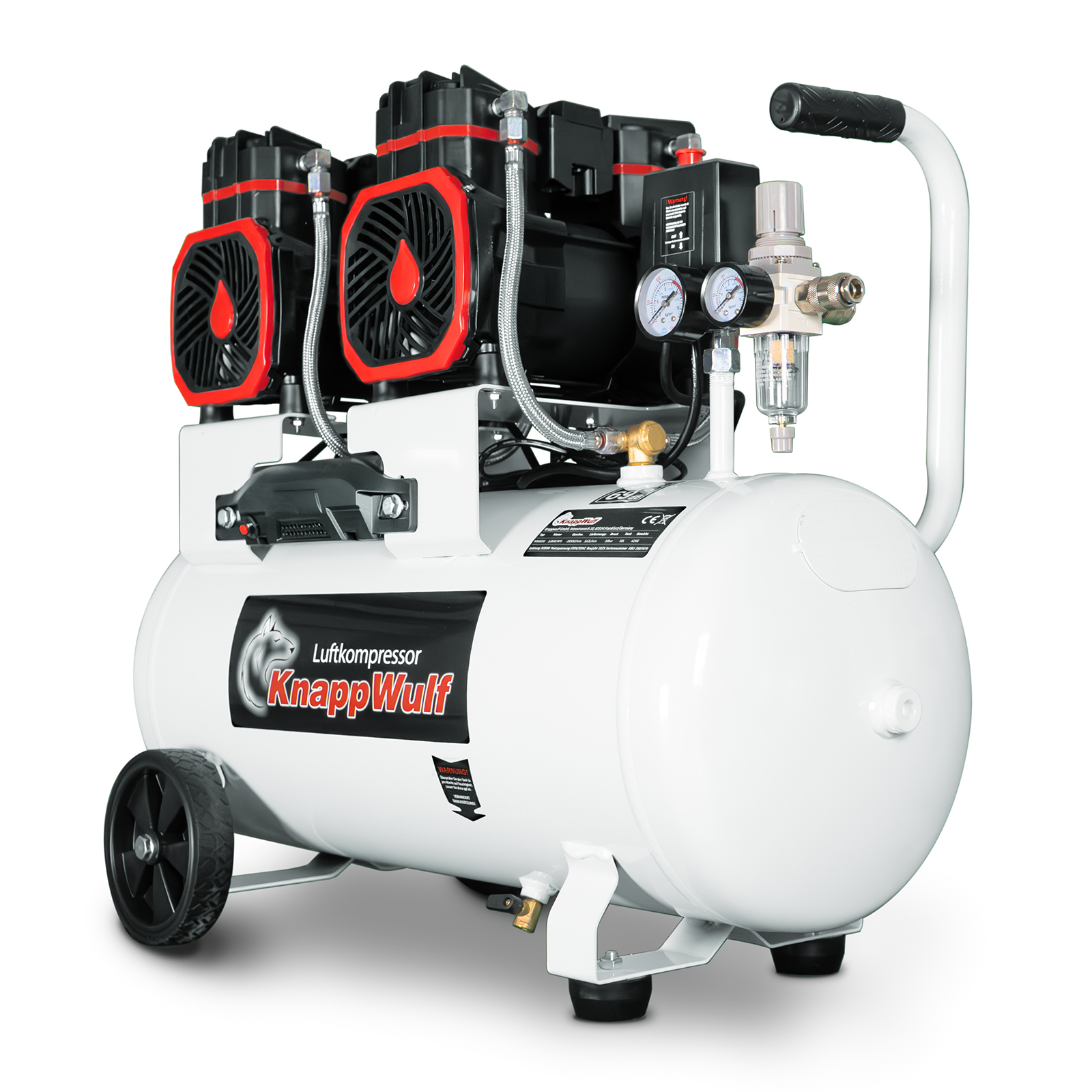

  • Nochmal danke an alle für den Input. Da ich nicht viel Lärm machen kann und will und für´s Lackieren Öleinschlüsse ausschließen möchte, ist es nun dieses Modell mit der oben erwähnten Luftabgabemenge geworden. Bin mal gespannt, ob der hält, was er verspricht.
    Flüsterkompressor KW6050 50L 10 Bar

  • hab so eine kleine ausführung in der wohnung an der nähmaschine. sind wirklich angenehm leise. läuft seit jahren zuverlässig. einzig, da die wohl aus reinem chinesium sind, waren die anschlüsse nicht passend. da musste ich noch passende kupplungen besorgen
