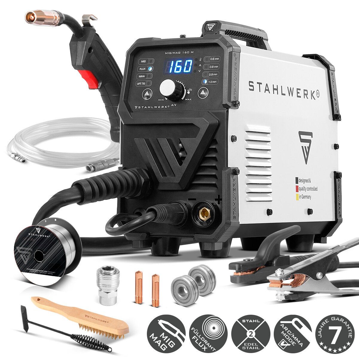

  • Hi zusammen , was haltet ihr von diesem Schweißgerät für ein paar Schweißarbeiten am Ford Taunus knudsen ?
    Ein paar 1,5mm Bleche einschweißen nichts besonderes.
    Teilt gerne eure Meinung mit , aber nicht in einer Diskussion , einfach die Ehrliche Meinung dazu .

  • Die Kohle hast Du ja schon bei einem gesparten Werkstattbesuch wieder drin. Macht einen guten Eindruck. Mit dem Nachnamen glaube ich dem Herrn sowieso alles zu dem Thema… :cool
  • Bei dem Preis würde ich es auch einfach versuchen.
    Sicherlich wesentlich besser als nix.
    Aber 1.5 mm Bleche? Klingt nach Langsträger.
  • Fülldraht? Wenn du Bock hast, mit dem Schlackehammer zu hantieren.. hätt ich jetzt nicht so :biggrin
    Finde das Ergebnis im Dünnblechvideo (!) nicht sehr erquicklich, und der Mann kann ganz sicher schweißen.
    Es macht auch einen großen Unterschied, ob ein Blech stumpf draufgebraten oder eingeschweißt wird.
    Also um nen Auspuff im Nichtsichtbereich zu braten, kann man das Gerät sicher mal verwenden.

  • jetzt mal ehrlich, was erwartet Ihr für 129€ (mit Helm) mein Helm hat mehr als das doppelte gekostet...
    das is n kontrollierter Kurzschluss der Steckdose, mehr nicht. Metallheisskleben, aber nicht Schweissen.

  • Fülldraht ist was für die Weide, aber nicht für Karosseriearbeiten 2ct . Mach das nicht.
    Lieber ein paar Euro mehr und dann richtig mit Schutzgas
  • Genau. Das Ding kann beides.
    Grundsätzlich sind die Kisten von Stahlwerk gutes Zeug.
    Und Manfred Welding arbeitet zwar mit denen zusammen, aber erst nachdem er schon mit deren Geräten gearbeitet hat und irgendwann richtig überzeugt davon war. Und heute noch ist.
    Wir haben auch ein paar Geräte von Stahlwerk in der Werkstatt und sind von keinem enttäuscht.
  • Also, als SFI kann ich dir sagen das die Geräte top sind. Haben mehrere im Betrieb. Aber auch das beste Gerät bringt nichts wenn der Mensch der es bedient nicht die Fertigkeiten mitbringt. Ich habe letzte Woche bei 2 Mitarbeitern aufgegeben, musste mal wieder die Prüfungen abnehmen. Aber für dich im Dünnblechbereich nicht relevant, das sollte passen. Wir sind im schweren Stahlbau, die Prüfung an 15er Blechen. Die Nähte sehen optisch oft gut aus, beim brechen sind Bindefehler drinnen das wollt ihr gar nicht wissen.

  • Fülldraht ist aus meiner Sicht nur eine Notlösung, die aber eben sehr günstig ist, weil man die teure Flasche nicht braucht. Ich würde es nicht kaufen, aber hier läuft ja seit 20 Jahren auch das Elektra Beckum was damals ganz schön teuer war.
  • Ich würde auch eins kaufen was echtes Schutzgasschweißen mit Flasche alternativ zulässt.
    Was mich im Video wundert: Wenn die Stromdüse vorne rausguckt, klebt die doch dauernd fest wenn man nicht aufpasst....
