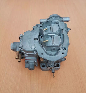

Eigentlich gehört auf den 1,7er V4 ein Registervergaser Typ TDID
Kann es sein das bei Dir ein Weber 32/36 drauf ist?
Oder tatsächlich ein Doppelvergaser, entweder von Weber (sieht fast identisch aus mit dem Registervergaser) oder ein Solex
Tatsächlich sieht der aus wie des erste bild
Und der hat nen Wasserchoke, sieht man hinten an den beiden Schläuchen. Wird das Kühlwasser warm, wird die Bimetallfeder in der Chokedose erwärmt und öffnet die Klappen oben.
