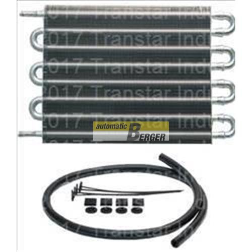

Ich würde dir nicht empfehlen, irgendein No-Name-Teil zu kaufen. Besser nimmst du das gleiche Teil von einem bewährten Hersteller, zum Beispiel von Hayden.
Jaja, geht auch in teuer.
Getriebe Ölkühler Einbausatz zum Nachrüsten 39 cm x 25,5 cm x 2 cmGetriebe Ölkühler Einbausatz zum Nachrüsten 39 cm x 25,5 cm x 2 cm Schlauchanschluß 3/8" - 9,53 mm Durchmesser bei automatic Berger online Shopwww.automatic-berger.deLG
Andreas
Übrigens: Bei der Granada habe ich den Getriebeölkühler einfach mit geraden Leitungen direkt an das Getriebe angeschlossen.
Bei der Subaru habe ich das Ganze mit einem Thermostat gemacht – das ist die bessere Lösung, vor allem bei einer stärker belasteten Automatik
Ich werde günstig probieren. Dann sehen.
das einzige was mir an günstig nicht zusagt, ist das es nur Plastik klammern hat ... Es scheint so ... wenn dem so ist, dann mache ich eine andere Befestigung.
Vielen Dank für deine Meinung.
Thermostat ist Natürlich Luxus ... Ich bin den Wagen noch niemals gefahren.
Dann sehen
... und wenn ihr 20 Kühler einbaut, wenn die Dichtgummis ausgehärtet sind nützt das alles nichts - egal welcher Hersteller.
Über meinen Tisch wandern Getriebe die sind original 30 Jahre alt oder wurden sogar schon überholt.
Schlimmer sind die Überholten, einfach hirnlos aus dem Überholkit alles eingebaut.
Thermostat? Wow, hört sich an wie 'n Text aus'm Tuning-Katalog, das kann nur helfen.
Merke: Fummelt der Hersteller einen Zusatzkühler rein, ist das Getriebe Mist. Ein Zusatzkühler macht erst Sinn,
wenn ein Serien-Wandler durch einen "Renn-Wandler" ersetzt wird. Die Dinger heizen das Öl wirklich enorm an.
Die alte C-Reihe funzt seit Jahrzehnten ohne Zusatzkühler, warum wohl. Läßt sich kein originaler Wasserkühler
für Automaten beschaffen, dann ok - einen KLEINEN externen Kühler verwenden.
Und das sagst du erst jetzt das du dich mit getriebe auskennst?
Nun Bau ich es nicht nochmal aus ;-)
Ich gebe mein bestes und lerne aus fehler.
Hätte nichts gebracht, seit 10 Seiten wird hier irgendwas abgelagert, da findet man nicht mal mehr den richtigen Heuhaufen.
Niemand redet hier von Zusatzkühlern. Die Getriebe der C-Reihe brauchen einen Kühler. Alle. Wenn in seinem Auto der Motorkühler keinen Wärmetauscher fürs Getriebeöl besitzt, MUSS (nicht soll oder darf!) er einen Ölkühler montieren. Vor den Motorkühler und ohne Thermostat. Die Größe ist relativ egal, ich hab zwei kleine Ölkühler vom W123 in Reihe geschaltet, jeder ist etwa 8x15cm, geht wunderbar.
Wenn der TE hier einen "Zusatzkühler" aus dem Zubehörhandel dafür verwendet, ist das ok.
Irgendeinen Kühler muss er einbauen.
Hm, ja - was sind dann die verlinkten Exemplare?
Ist jetzt auch egal, wie immer wird nur gemacht was billig ist und ich bin ab jetzt raus.
Das sind Kühler. Verwendet man sie zusätzlich zu nem anderen Kühler, sind es Zusatzkühler.
Davon halt ich auch nicht viel.
Verwendet man sie solo sind es einfach nur Ölkühler.
Ob billig oder nicht entscheidet der TE beim Kauf seines Kühlers.
Es soll hier keinesfalls der fasche Eindruck erweckt werden, man könne eine C3 Automatik ohne irgendeine Kühlung fahren.
Ich glaube zwar nicht dass @16V-Hexe das sagen wollte, aber man könnte seinen post in dieser Richtung mißverstehen.
entspannt euch Leute.
Es ist normal das verschiedene Meinungen existieren, vielleicht fährt auch der eine oder andere ohne ölkühlung, so soll es sein, ich und ich denke wir alle, wollen nur das beste, wenn ich dann auf meinen Geldbeutel sehen muss ... wie jeder andere auch ... finde ich es eine sehr große Hilfe die verschiedene Meinungen und Erfahrungen zu lesen.
Danke an alle, ich konnte mich entscheiden.
Super Sache dieses Forum und die hilfsbereiten Menschen
Schon klar. Es braucht auch niemand beschwichtigt zu werden, glaube ich. Will nur sagen: Wenn man das C3 ohne Ölkühlung betreibt, geht es kaputt, egal welche Meinung man dazu hat. Es muss klar herausgestellt werden: Dein C3 Getriebe braucht einen Ölkühler. Entweder den serienmäßigen, der im Motorkühler versteckt ist, oder nen separaten.
Da Du einen separaten gekauft hast und ihn einbaust ist alles ok.
