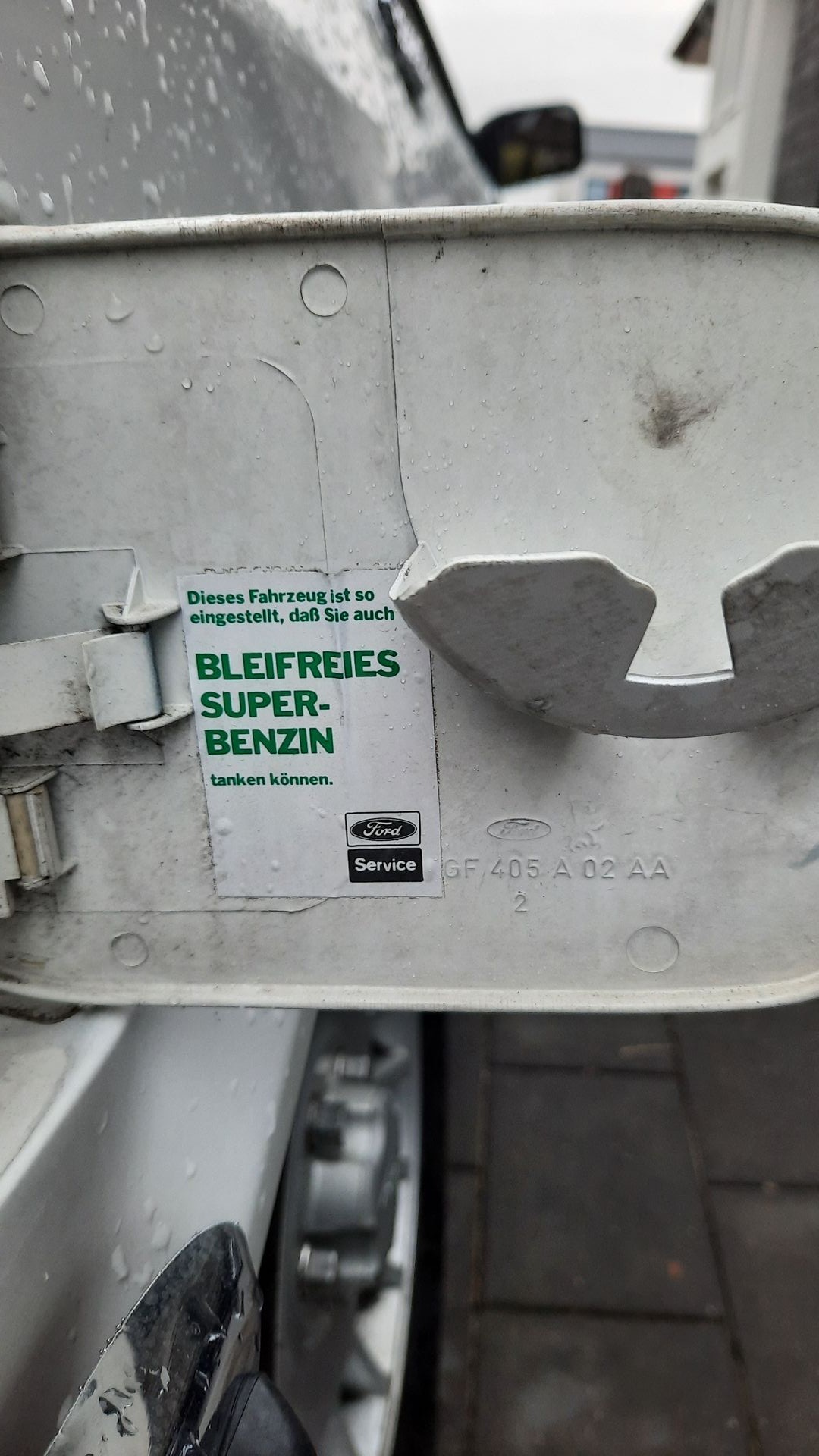

solche Aufkleber kann doch sicher jemand nachproduzieren...
Wir können ja schonmal ne Bestell-Liste aufmachen....
Fürchte allerdings, dass dieser Aufkleber nur bedeutet, dass der ZZP auf besonders heiße Abgase gestellt wurde.

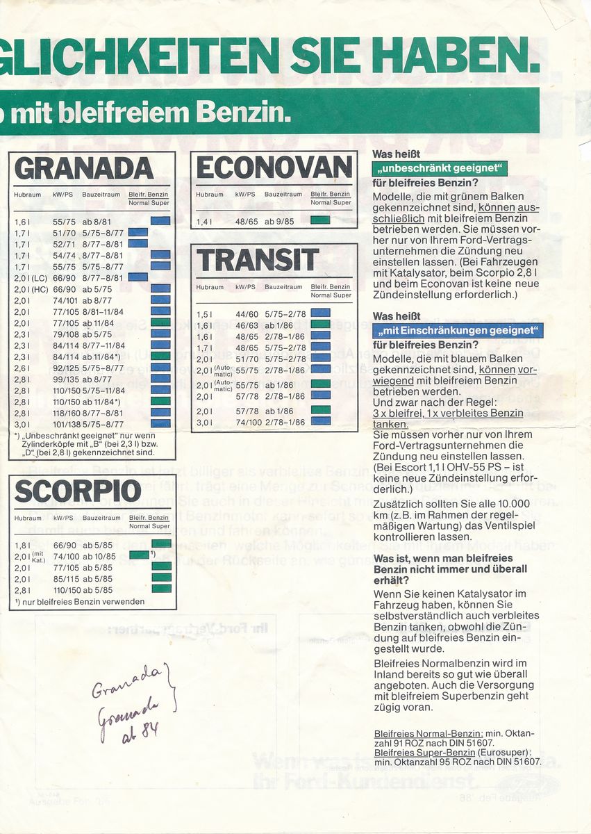

Ich muss diesen Faden mal wieder ein wenig nach oben holen, aber ich kam urlaubsbedingt nicht vorher dazu. In den vorangegangen Beiträgen ging es immer wieder um die bleifrei Tauglichkeit und den entsprechenden Motorkennbuchstaben.
Gleichwohl es nur indirekt damit zu tun hat, möchte ich es hier doch einstellen. Auch gibt es hier Infos zu den entsprechenden Motorkennbuchstaben bei bleifrei Tauglichkeit. Im Nachlass meines Vaters fand ich vor einiger Zeit eine Kundeninformation von Ford bezüglich der bleifrei Tauglichkeit der verschiedenen Motoren Stand Februar 1986:
