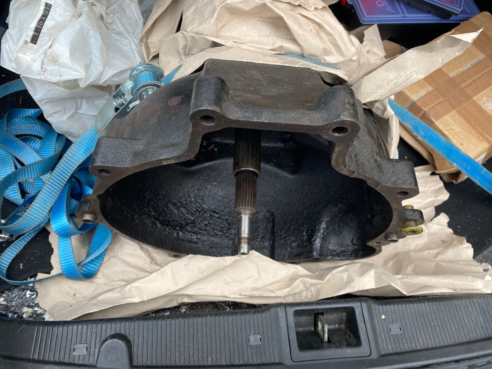

Ist es so ein welches? Naja, ist ja nicht weit weg. Hab den VK mal angeschrieben. Vielen Dank für den Hinweis.

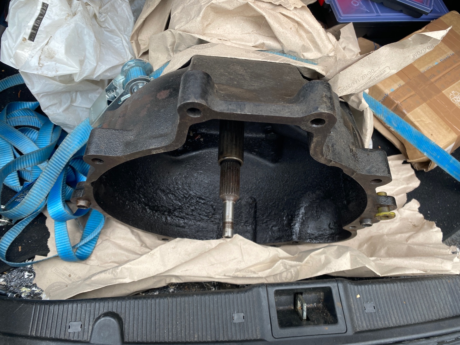

Sieht nach Zwischenplatte aus und der Schalthebel wird mit drei Schrauben befestigt.
Jo, ich schau mir das Ding morgen mal an und werde berichten.

Hab das Ding wirklich für 50€ in den Kofferraum werfen dürfen

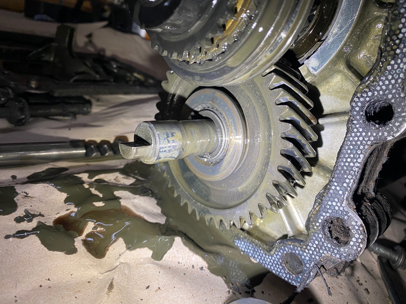

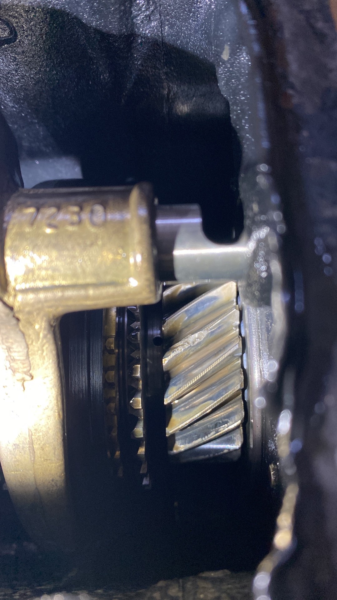

Joar, Eingangswelle am Sack, hat schöne Ausbrüche…
Passt auch ne 4-Gang V6 Eingangswelle?
Oder ne normale T9 OHC Eingangswelle? Ist ein nicht verstärktes Getriebe.

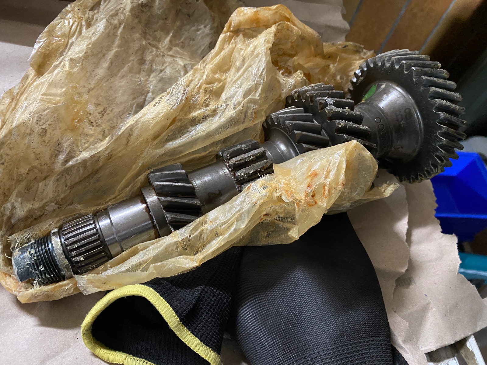

Zum Glück hat man aber noch nen NOS Vorgelegezahnradblock im Lager liegen
Lässt sich das Zahnrad um 180° drehen? Vertikal, nicht axial natürlich...
Das ist das Zahnrad auf der Eingangswelle, das ist ein zusammenhängendes Bauteil.
4-Gang Eingangswelle passt nicht, hat kleinere Synchronringe. Außer die allerletzten 4-Gang im Sierra, die auch schon den Schalthebel mit 3 Schrauben haben. Da passt das.
OHC Eingangswelle passt wenn es ein Getriebe bis 2,3 Liter ist. Beim 2,8 Getriebe passt die nicht, weil die natürlich ein anderes Vorgelege haben. Teile hab ich noch einige, falls du was brauchst.

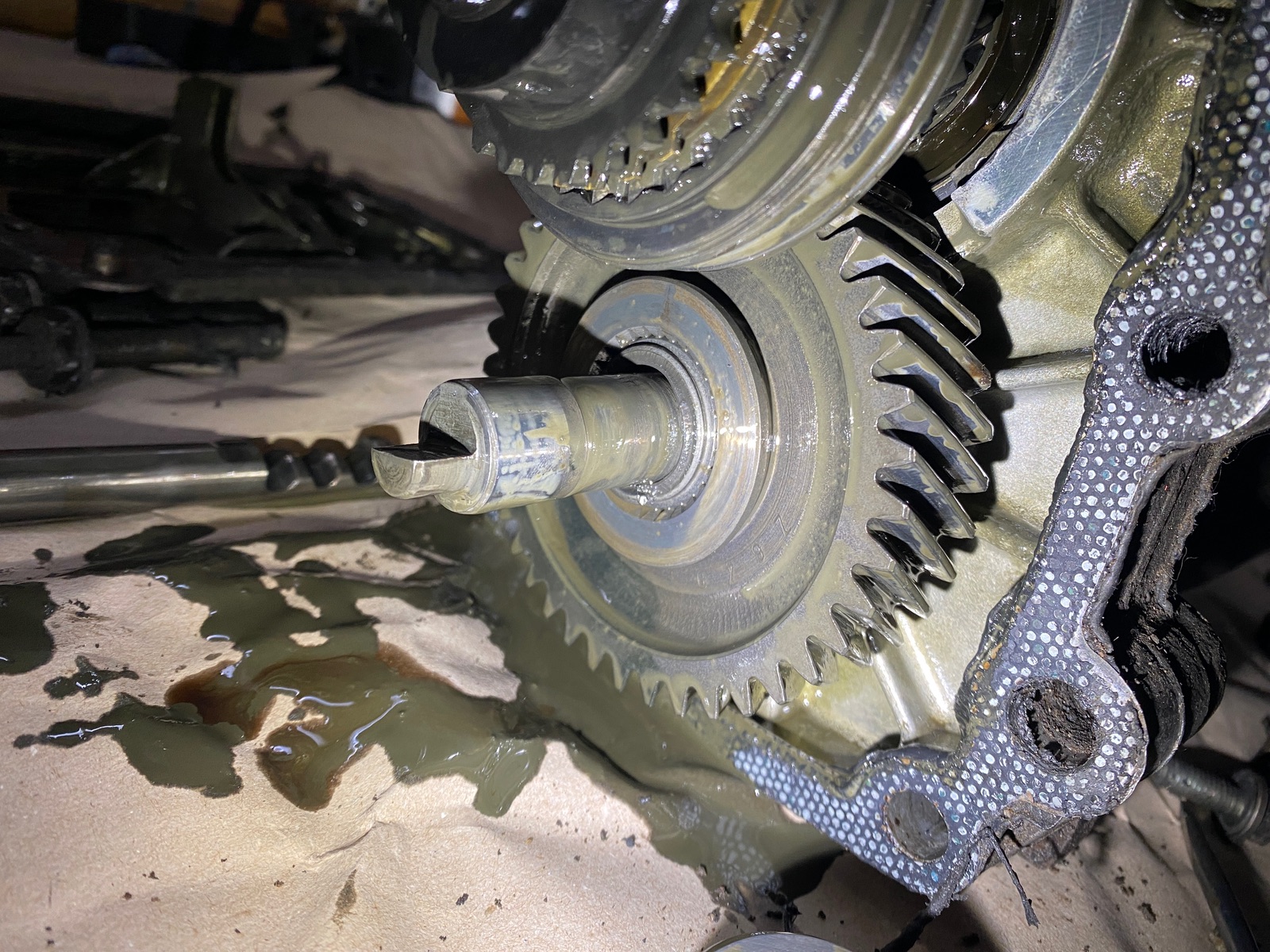

Getriebe ist zerlegt.
Natürlich ist die neue Vorgelegewelle eine vom 2 Liter und das Getriebe ist vom 2.8er…
Passt also nicht wirklich.
Bräuchte also eine Vorgelege- und Eingangswelle vom 2.8er.
Ist dann wahrscheinlich einfacher ein teilzerlegtes Getriebe aus meinem Lager zu schlachten und einfach ein 2 Liter Getriebe zu bauen, schon mit der kurzen Eingangswelle.
