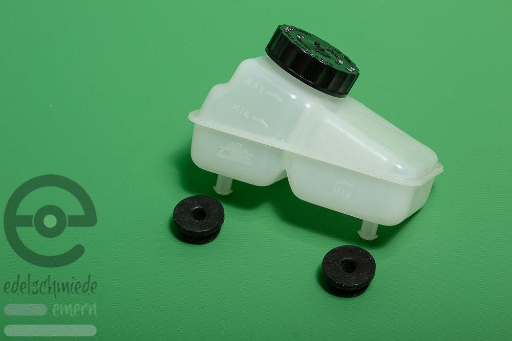

Also vom Taunus passt, weil dünne Nippel unten. Mein Granada zumindest hatte die dicken Nippel, die in den HBZ flutschen. Das passt dann natürlich nicht.
Hier nochmal der Vollständigkeit halber. Dieser müsste original im Granni sein. Also 12mm. Das wäre für den HBZ zu dick. Es sei denn man kann diese Gummis eventuell umbutschen, aber die Gummis bekommste nirgends lose...Ich kann mich aber wage daran erinnern, dass da irgendwas nicht funktioniert hat mit dem umbutschen der alten Gummis in den neuen HBZ. Daher besorgte ich mir den anderen Behälter. Ansonsten müsste man mal zu ATE hinschreiben, ob es da eine Alternative gibt. wichtig ist ja eigentlich nur der Abstand 85mm und die Dicke 8mm der Anschluss-Nippel
