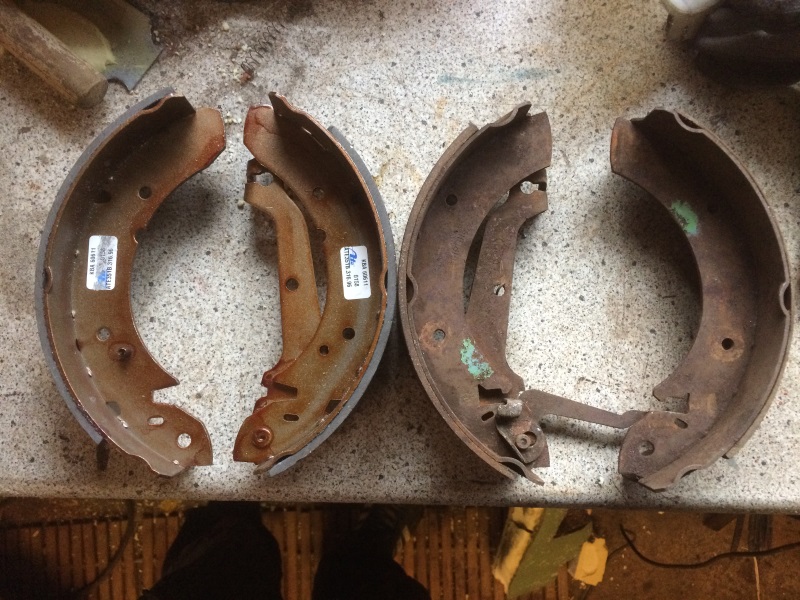

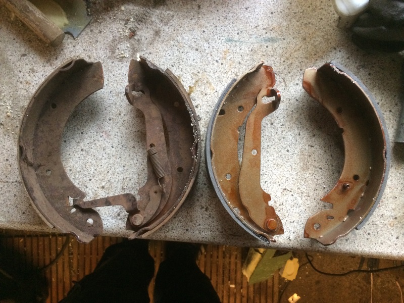

  • Offenbar bin ich in die selbe Falle getappt:210205brems3.jpg 210205brems4.jpg
    Ja, sind spiegelverkehrt, aber das meine ich nicht... Die neuen Backen passen für Förbys Mechanik, ich hab aber die alte Variante mit den beweglichen Teilen an der Achse des Hebelarms.
    Da werde ich wohl nochmal bestellen müssen - oder hat einer Lust zu tauschen? :uglyrolleyes: Eindeutiges Unterscheidungskriterium ist übrigens der Pin auf dem letzten Bild an der rechten Backe.
