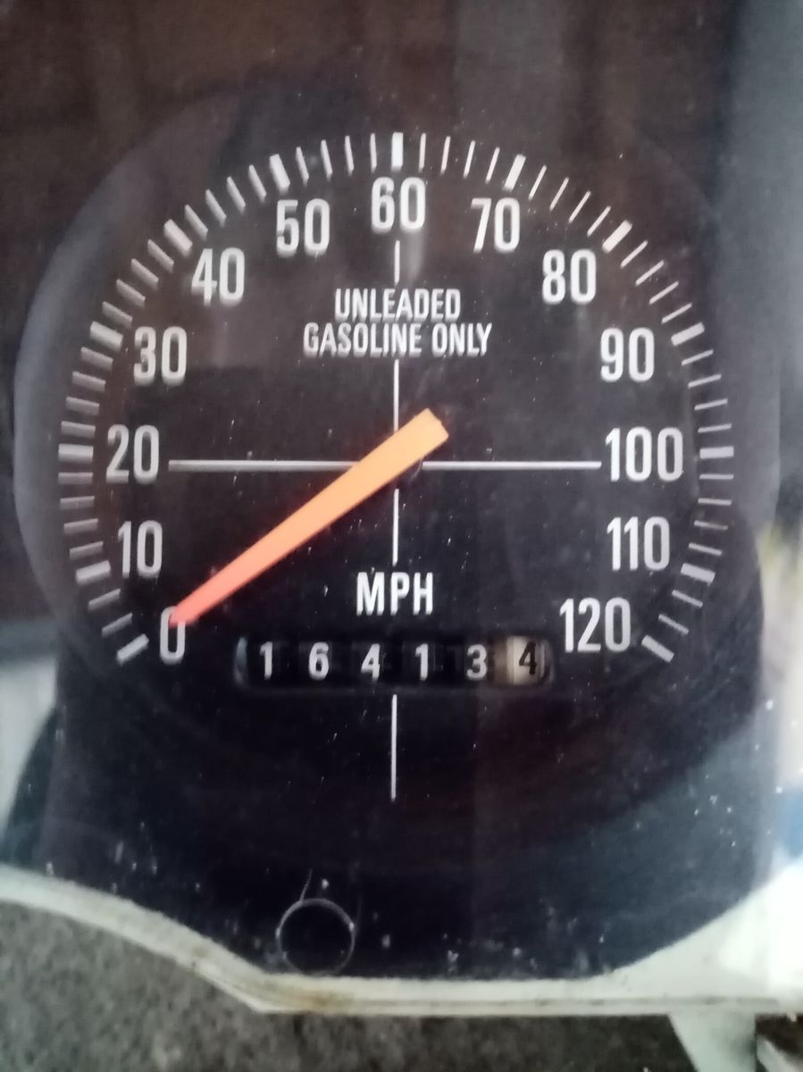

  • Habe einen Mustang von 1974 mit V6 aus Köln. sozusagen einer der ersten mit dem Motor. Ab 1975 bzw. spätestens 1976 waren alle Modelle mit anderen Ventilsitzen ausgestattet und für bleifreise Benzin ausgelegt und ab da war es auch im Tacho gekennzeichnet. Auch auf dem Befestigungsring vom Tankrohr war es eingestanzt.
    Inoffizell sollen die meisten in den USA umgebauten Kölner V6 auch schon vorher bleifreies Benzin vertragen, nur ganz sicher ist das nicht. Gerade in den ersten Serien sind mehrere kleiner Veränderungen gemacht wurden.
