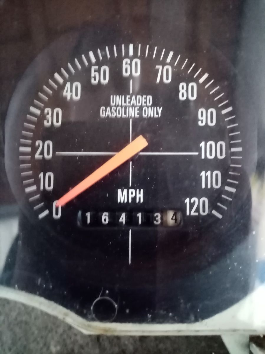

  • Habe einen Mustang von 1974 mit V6 aus Köln. sozusagen einer der ersten mit dem Motor. Ab 1975 bzw. spätestens 1976 waren alle Modelle mit anderen Ventilsitzen ausgestattet und für bleifreise Benzin ausgelegt und ab da war es auch im Tacho gekennzeichnet. Auch auf dem Befestigungsring vom Tankrohr war es eingestanzt.
    Inoffizell sollen die meisten in den USA umgebauten Kölner V6 auch schon vorher bleifreies Benzin vertragen, nur ganz sicher ist das nicht. Gerade in den ersten Serien sind mehrere kleiner Veränderungen gemacht wurden.
  • Da steht nur bleifrei, also durfte kein verbleit getankt werden. Vermutlich hatte die Kiste schon in irgendeiner Form einen Kat oder so.
    Hier gab es viel länger verbleites Benzin und unsere Motoren waren auch darauf ausgelegt.
    Irgendwann wurden die Motoren bleifreitauglich, durften aber trotzdem mit Blei gefahren werden. Deshalb keine Hinweise.
  • In Deutschland gab es erst nach 1984 bleifreies Benzin und erst ab 1985 bleifreies Super. Mein Auto war da schon über 10 Jahre alt.
    Ab 1970 wurde in einigen US-Bundesstaaten bleifreies oder bleiarmes Benzin angeboten, Deshalb wurden auch die Kölner V6 Motoren umgebaut und andere Köpfe draufgebaut, damit sie in den USA betrieben werden konnten. Hier einige Änderungen. Andere Luftführung im Einlass und Auslass anderer Auspuffkrümmer und mit der Zeit auch gehärtete Ventilsitze. Könnte den Motor auseinander nehmen und nachschauen, muß aber im Moment nicht sein.

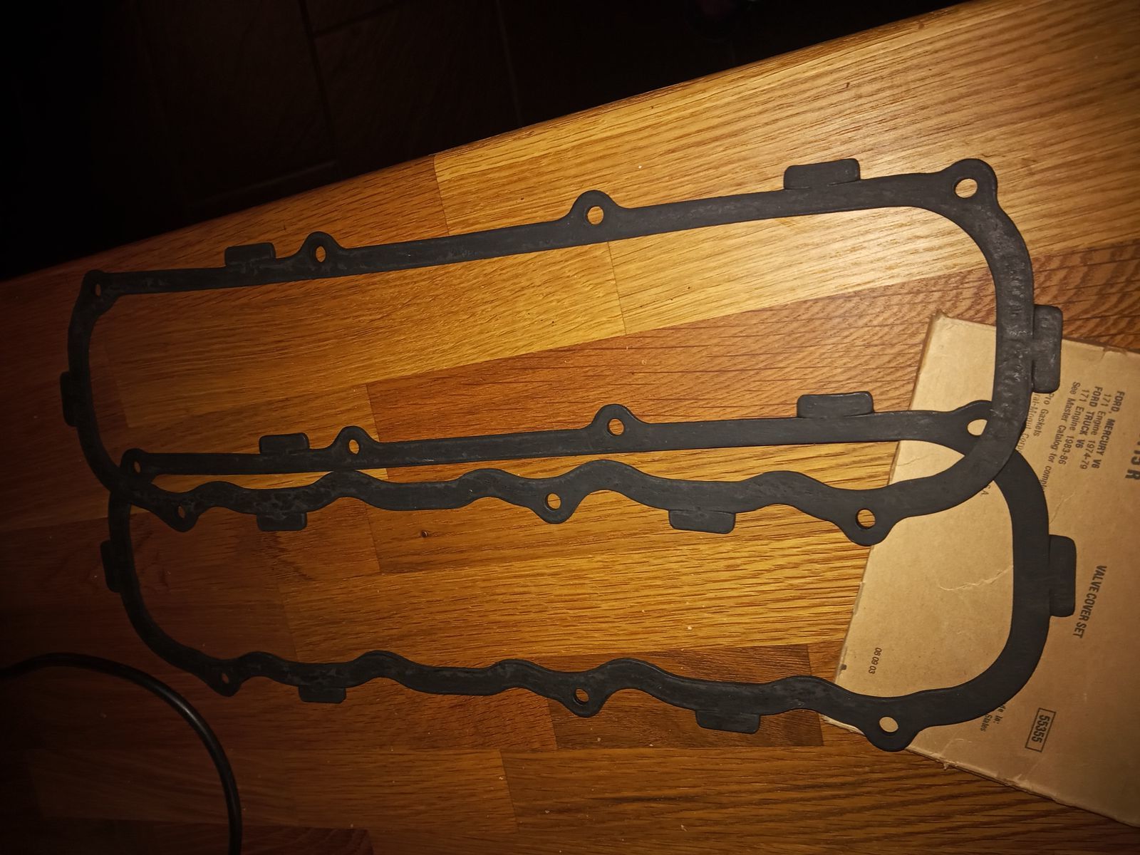

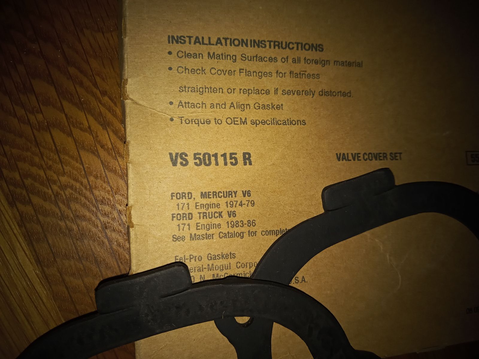

  • Ob die Jemand noch nie gesehen oder was sich irgendwer vorstellen kann ist ja egal.
    Es gibt Gummidichtungen für den Köln-v6,
    konnte man beim Taunusquäler mitordern, habe ich getan, da stand aber nicht dabei oder drauf von wem die sind.
    Der Mustang hat doch vermutlich einen 2.8er mit dreiportigen Köpfen, ich dachte das die dreiportigen Köpfe immer induktiv gehärtete Sitze hatten, bin da aber kein intensiver Kenner der Materie.
    Sollten die Auslassventile lockerer werden, sind die Köpfe bleifreitauglich, werden sie strammer sind die Köpfe nicht bleifreitauglich.
