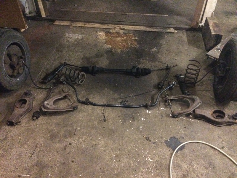

    Im Rahmen des Motorwechsels mache ich auch die Achse frisch, d.h. Pulvern, neue Gummibuchsen... Traggelenke und Kugelgelenke in den Querlenkern sind genietet, d.h. wahrscheinlich noch die ersten bzw. original, fühlen sich aber noch gut an. Zum Strahlen müssen die aber eh ab...
    Pauschal neu nehmen oder lieber die 40 Jahre alten originalen wieder einbauen? Gummimanschetten sind auch noch OK.

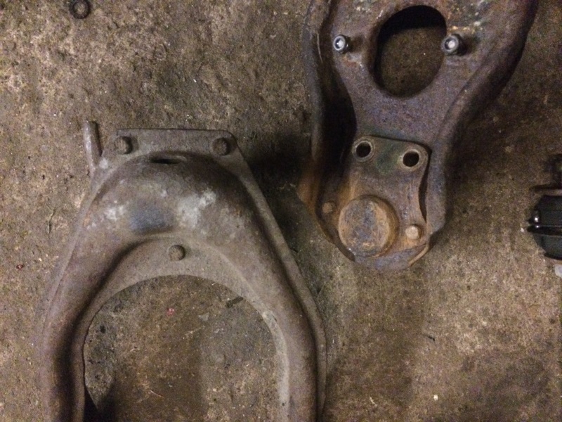

  • Also die Nieten der Traggelenke habe ich gestern runter gemeißelt, somit kann ungehindert gepulvert werden.
    Die unteren Traggelenke sind noch richtig schön stramm und bleiben, die oberen schaue ich mir nochmal genau an. Da die Gelenke dann geschraubt sind,kann man ja jederzeit da ran und tauschen...
    Heute gebe ich die Teile zum Pulverer, sind dann nächste Woche fertig. Fehlen nur noch 10.9 Schrauben mit Feingewinde vom Eisenhöker meines Vertrauens.

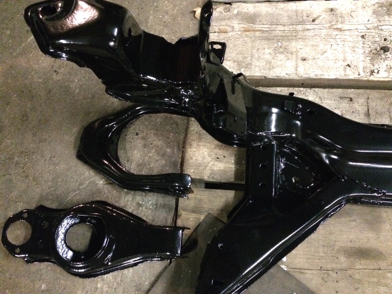

  • Und fertig wieder zuhause.
    So schnell hatte ich damit gar nicht gerechnet. Top Ergebnis im Vergleich zu vorher.
