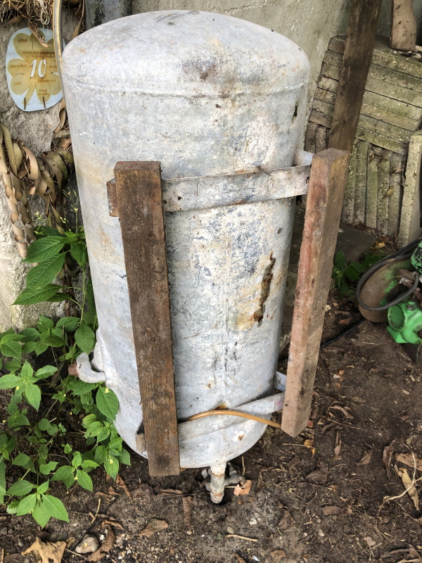

Mal ne Frage an die Kesselflicker hier…

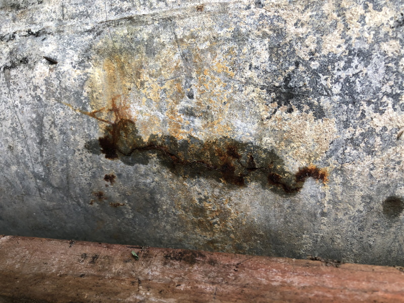

Ich hatte ja einen alten Wasserknecht wiederbelebt, einen passenden Kessel organisiert, neuen Druckschalter spendiert usw. Der Kessel hat sich beim ersten Druckaufbau aber als inkontinent erwiesen:
Lohnen sich da Rettungsversuche mit Blechflicken, Manschetten o.ä.? Oder bringt das eh alles nichts? Wartungsöffnung vorhanden, d.h. man könnte theoretisch von innen rankommen…. Der Kessel passt exakt zur Pumpe, daher wär‘s eigentlich schade…
Ist da Druck drauf?
Ja, bis zu 3 bar, also ich würde das ding sofort entsorgen, weil da nicht nur Wasser unter Druck drin ist sondern bestimmungsmässig auch zur Hälfte Luft. Wenn der unten nicht nur zärtlich unter sich macht, sondern aufplatzt ist das vermutlich weniger witzig.
Rednecks würden da nen flicken rüberlöten und von innen mit Mumpe vollschmieren, aber wie lange mag das halten? 2jahre?

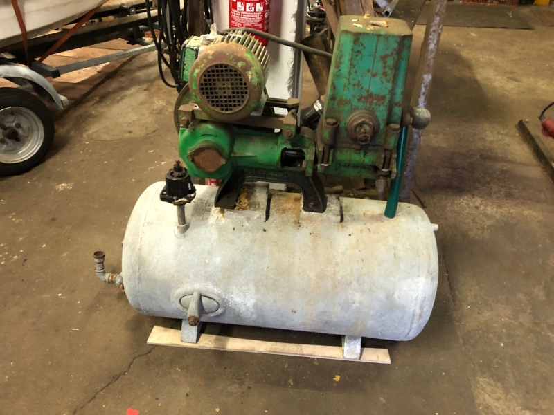

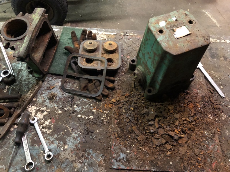

Gerade die wasserknecht Kessel findet man ab und an mal. Die Pumpen selbst sind meist eher im Eimer.
Ansonsten sind das geniale Geräte, mit einem neuen Dichtsatz, Kolbenstange und presspackung läuft meine schon wieder 15 Jahre nachdem er das menschenalter durch hatte.
Ein Menschenalter treu und recht dient dir der Löwe Wasserknecht!
was ist das eigentlich?
Hauswasserwerk aus Braunschweig
Okay, dann würde ich das Ding schnellstens zerflexen.
OK, dann muss das wohl eine Feurschale oder Kanonenofen oder sonstwas werden.
Die Pumpe ist echt super. Hatte zwar einen leichten Frostschaden und war innen dick mit Eisenablagerungen überzogen, ließ sich aber problemlos wieder fit machen.
Die Kesselsuche war nicht ganz einfach, zumindest in der Region. Ich werde schon was finden...
alter, schmeiss das Ding weg!!!! mit Druckkesseln ist nicht zu spassen!
Im besten Fall platzt der Nachts um 3 und man hat nur nen halben Herzinfarkt. Im schlimmsten Fall und getreu nach Murphey´s Gesetzt platzt der genau wenn du daran vorbeigehst und die Katze hinterm Kessel rausholen willst... .
Laut Packungsbeilage endet das dann uncool, nicht nur für die Katze ...
