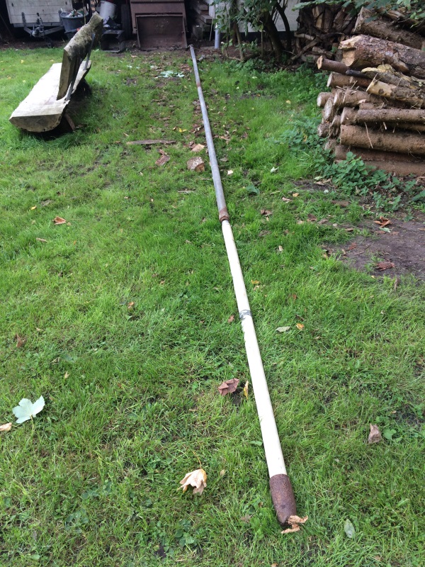

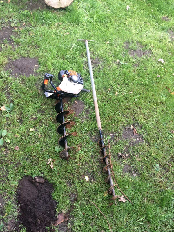

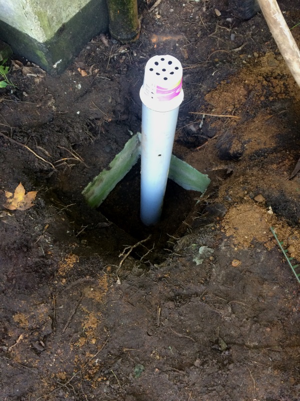

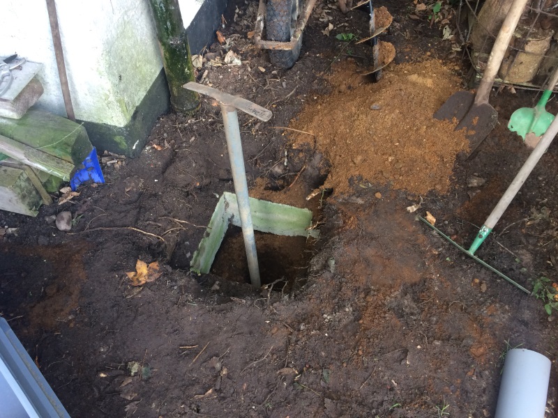

  • Ich muss den alten Thread mal wieder aufwärmen. Kennt sich hier jemand mit Brunnenbohren aus? Genauer gesagt mit Spülbohrung....
    Was bisher geschah:
    Betonschacht eingebuddelt und Loch gebohrt. Erst mit Motorkraft, danach mit Verlängerungsrohr auf ca. 2.5 m gekommen.
    Dann ein 3 m langes und 100 mm dickes Rohr rein. So weit so gut... (Deckel oben drauf damit die lieben kleinen keine Steine reinwerfen)
    Jetzt die eigentliche Frage:
    Ich hab hier 7 m Rohr und eine 2 m lange Spül-Lanze (so'n Teil mit Kugelventil und Siebfilter) rumliegen.
    Wie kann man das jetzt un- bzw. umfallfrei in das Loch bekommen? Reichen zwei gut funktionierende Wasseranschlüsse als Fördermenge für die Spülbohrung oder muss das 'ne Feuerwehrübung mit dicken Schläuchen werden?
    Randvolles Planschbecken mit mehreren tausend Litern vorhanden. Meine Hoffnung ist, dass ich die Lanze ohne Eisenrohr an einen schwarzen Wasserschlauch (PE-Rohr) anschliessen und mit Wasserzulauf im Loch versenken kann.
    Kennt da einer was von? Für sachdienliche Hinweise wäre ich sehr dankbar.
