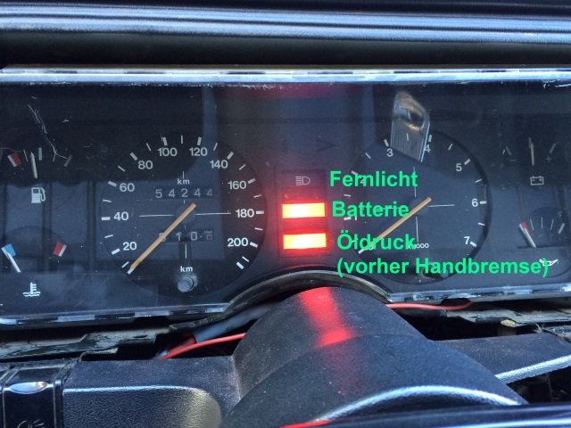

  • neues Kabel ziehen kannst du dir sparen, nimm einfach das für die Öldruck Kontrolle! !
    Wo ist bei dir die handbremskontrollanzeige?
  • Kabel ist schon gezogen, musste ja eh eins bis zur Zündspule legen, hab das für die Lima direkt mit durchgezogen - und gleich noch eins in Reserve für keineAhnungwasnochkommtvielleichtRadiooderso.
    Die untere Kontrollampe hat ein Bremssymbol (Kreis mit zwei Bremsbacken). Ich hab das als Handbremse gedeutet... oder ist das die Warnleuchte für "Störung Bremssystem", die in den Schaltplänen zu sehen ist?
    Bei mir ist das jetzt die Öldruckleuchte. So ganz ohne wollte ich dann doch nicht...
  • Naja, wozu hast doch jetzt das Öldruck Messer? Ich hab immer das Kabel gleich genommen und an die zündspule angeschlossen, fertig.
  • Mir fehlt halt noch die Öldruck-Leitung... und im Blindflug wollt ich jetzt auch nicht unterwegs sein. X/

  • Das Amperemeter ist find ich eh die Langweiligste Anzeige da drauf nur wie Beschrieben von dir Sitzt das Instrument, alles leuchtet und bewegt sich brav, jedoch fehlt mir so nen "Übergangsschnüffelstück" zum ersetzen des Öldruckschalters. Hat da zufällig jemand eine Idee wo ich sowas Basteln lassen kann ? So ein Y Teil wäre natürlich der Heilige Gral des Öldrucks....
    Öldruckschalter... auch bei mir die Handbremse :dc:

    Bzgl. Warnlampe, da sowohl Öldruck als auch Handbremse zur Masse schalten, besteht auch die Möglichkeit beide Funktionen auf eine Leuchte zu legen. Da man ja eher selten während der Fahrt die Handbremse zieht (außer natürlich um Kurven einzuleiten 8) ), dürfte es nicht schwierig sein aus deren Aufleuchten den richtigen Schluss zu ziehen :P
