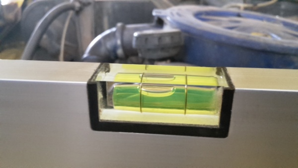

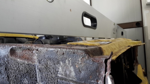

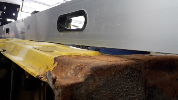

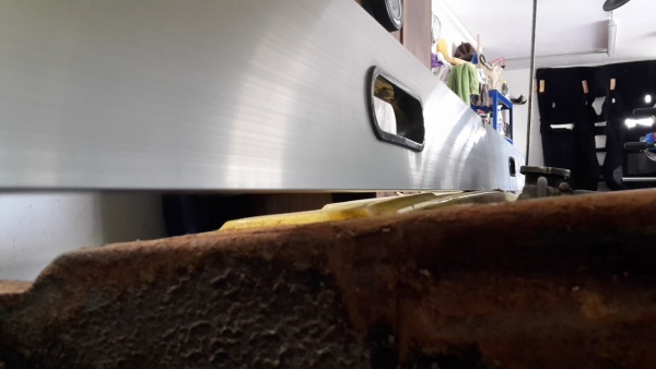

  • wenn nix ausmacht? Bitte gerne mal mit einer Latte. Wenn möglich auch gerne ein Foto.
    liegt daran dass das eine Serie 1 Karosserie ist?
    hier ein Foto ohne Grill
  • danke fürs nachschauen und für die Fotos.
    dann bin ich beruhigt. in dem Fall liegts am Grill.
    werde den dann mal etwas zurechtrichten.
