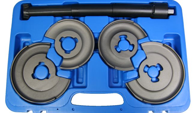

  • wie sehen diese universalteile denn aus? hast du einen link oder sowas und was das kostet? hatte bisher nur federbeine... und da muss immer eine kombination aus drei federspannern und zusätzlich spanngurte (für die letzte windung) herhalten :-/
  • so sehen die aus:
    haben wir auf arbeit, geht ganz gut damit.
    einfach mal mit den beiden begriffen "federspanner mercedes" eine sucmaschine nach wunsch füttern oder in einem onlinekaufhaus deiner wahl auf die suche gehen
  • so sehen die aus:
    Das Ding hab ich auch, funktioniert genauso gut wie das Original von Klann. Für die Granadafedern muss man den Tellerrand mit der Flex ein bischen mehr anschrägen weil die Feder nur gerade so reingeht. Jedenfalls wars bei meinen Federn so, die variieren ja im Aussendurchmesser etwas.
    Wer keine 130 Tacken dafür ausgeben will kann auch die Variante aus dem Link nehmen, der funktioniert ebenfalls...ist aber deutlich mehr Fummelei.
    INNENFEDERSPANNER
  • danke für die info!
    der von bierchen empfohlenen über 100 euro? lohnt dann eher als gemeinschaftswerkzeug in ner halle. aber gut zu wissen wie das aussieht, noch nie in der hand gehabt bisher...
    das andere ding... naja, was will man für den preis erwarten... gefummel mit federspannern ist man ja gewohnt... :-/

    Ich hab mir nach dem dritten Mal aus und wieder einbauen auch son Innendingens fürn Benz geholt. Ist der im roten Koffer geworden. Die Verarbeitung lässt zu wünschen übrig, aber probiert hab ich den noch nich...ggf. lieber den Blauen
  • ich hab seit ca. 3 oder 4 jahren den im roten koffer, is bereits quer durch deutschland gereist, erst heute damit wieder die federn im sec ausgebaut, 1a das ding. lohnt ja auch bei 4 benzen...
    vielleicht gibts ja verschiedene rote koffer... meiner is jedenfalls völlig ok.
  • wie haben den in rot der so sortiert ist wie der blaue.
    die teller passen halt mal besser mal schlechter, aber was dran zu nörgeln hab ich nicht wirklich.
