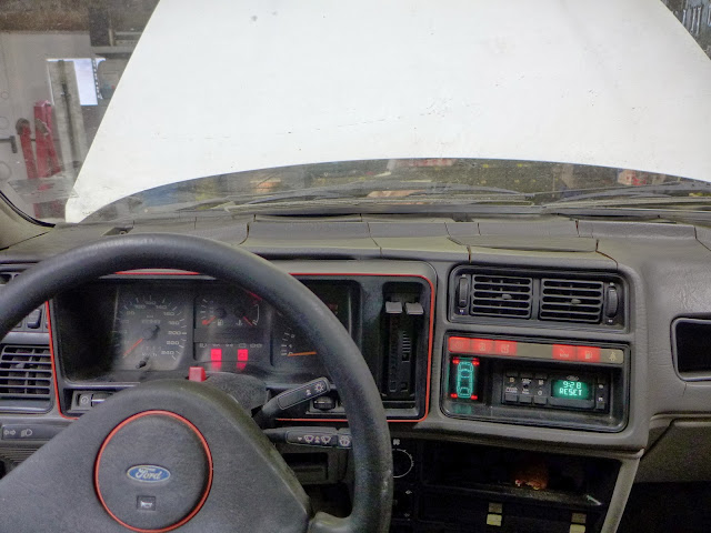

  • nach dem mittagessen gings weiter, bilderbuchtag
    erstmal die alte batterie raus genommen, ging auch ohne den halter los zu schrauben 8o
    neuer strom dran und es klickte im sicherungskasten. gleich mal rein geschaut. relais vom scheibenwischer und starterrelais fehlt. zweiteres wundert mich
    eine ersatzmasse hergestellt
    und erste lebenszeichen erscheinen im amaturenbrett, auch ohne das der zündschlüssel gedreht ist :irre:
    masse nochmal korrigiert, lämpchen gehen aus und es lebt, wie in kit

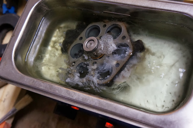

    auf anraten mehrerer forumsmitglieder nach der langen standzeit ran an den mengenteiler
    das hat sich gelohnt, ohne zerlegen wär der nie angesprungen. rechts im bild der obere teil mit den auslasskraftstoffdüsen (wie auch immer die richtig heißen). 4 von 6 sind zu. eine total verharzt, sieht man ja.
    die membranplatte links soll sich ja nur wenige 1/100stel mm bewegen, dafür hat sie aber schon ganz schön sichtbare verformungen im bereich der druckfeder.
    ich werde den ferrari dichtsatz bestellen, den willi hier verlinkt hatte, und das alles neu machen
    erstmal alles schön ultraschallbaden
    der Steuerkolben war fest und ließ sich nur mit hammer und splint und sanfter gewalt aus dem schlitzträger treiben. schön mit petroleum gereinigt, jetzt flutscht er wieder sauber rein und raus
    reinigungsorgie fast beendet und feierabend für heute

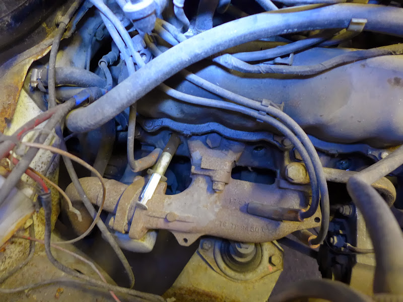

  • vorgestern Abend schon das Kühlwasser abgelassen, für nach 17Jahren Standzeit sieht das garnicht so schlecht aus
    dafür ist der Kühler an zig Stellen durch und hat grüne Tröpchenbildung und Berührungszerfall

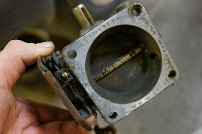

    dann habe ich mir mal noch die versiffte drosselklappe vorgenommen
    nach 20min ultraschallbad, die erste hälfte, weils nicht ganz rein passt
