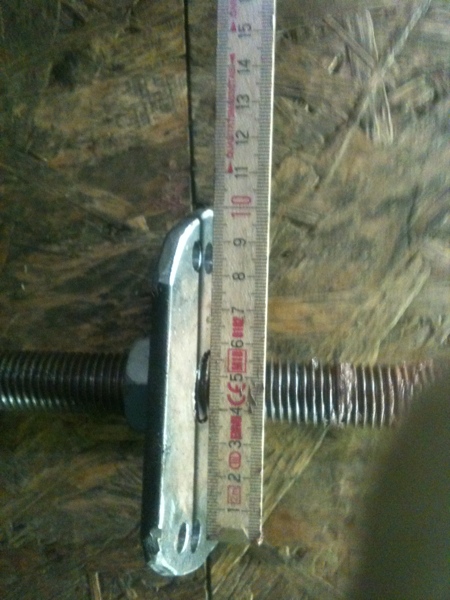

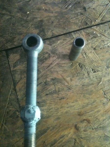

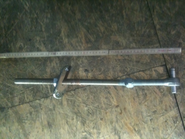

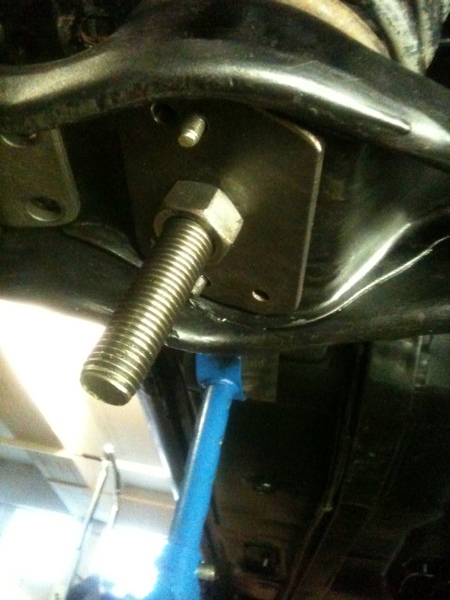

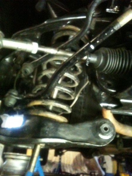

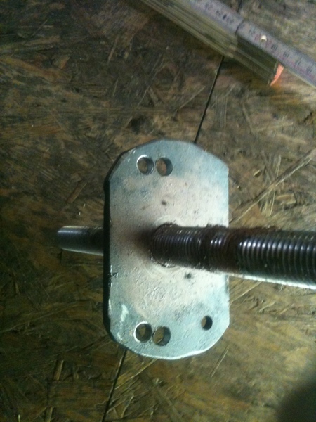

Aprppos Feder spannen. Heute die Feder am taunus vorne getauscht. Und weil das mir Gurten und Wagenheber total nervig ist und ich keine 400 Euro für Innenfederspanner ausgeben will, habe ich das halt selbst gebaut:
Material: 20 mm Gewindestange, ein Schraube mit Auge aus dem Aufzugsbau (lag in der Firma) , 2 Dicke Muttern, ein 7,5 cm langes Röhrchen ( sonst zieht die Feder die Schraube oben krumm) , 1 stk Metallplatte aus der Schrottonne, und 1 mal fett verschweissen.
