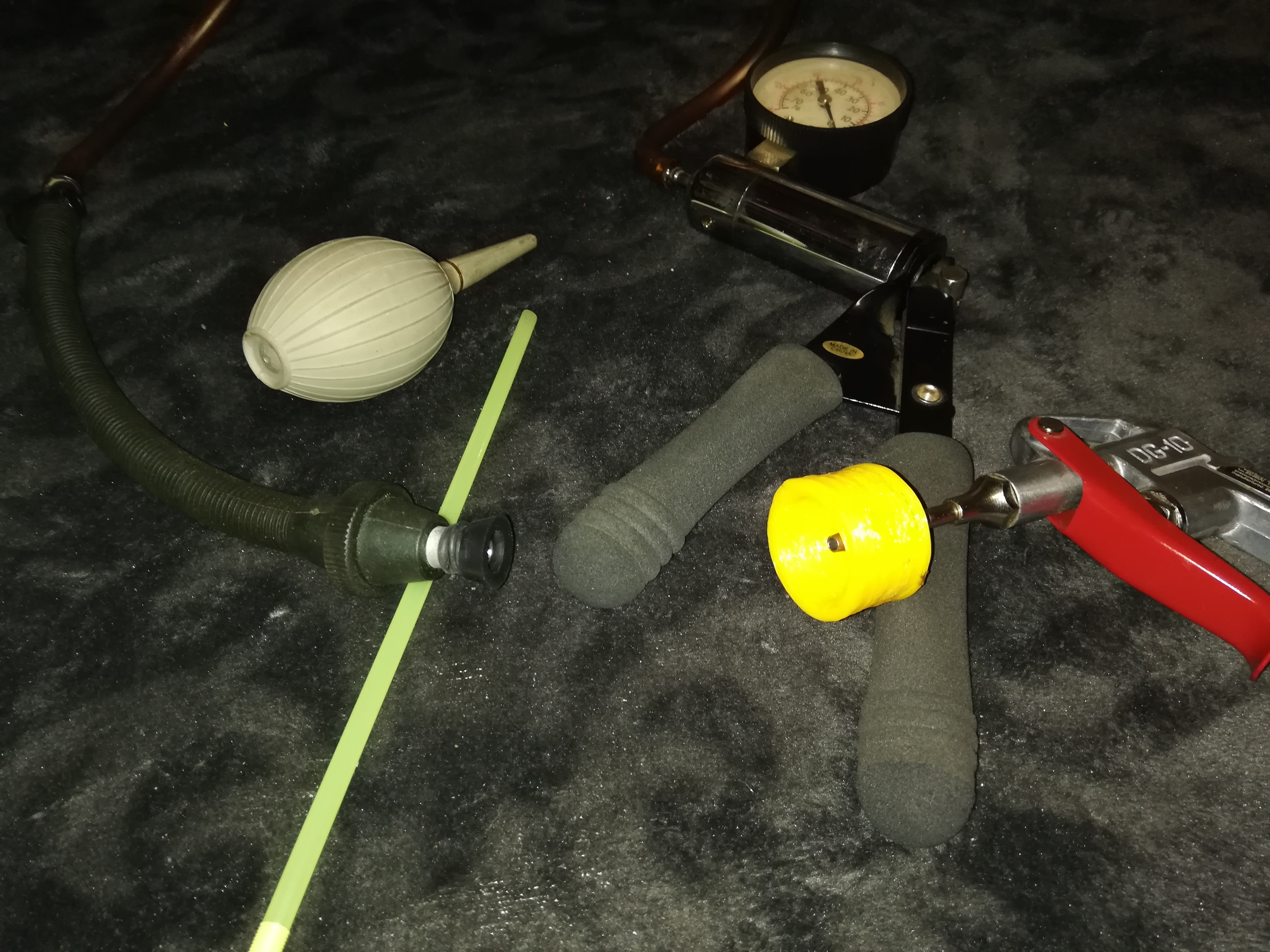

Und davon auch nur die Flüssigkeit. Also das mit UV aushärtende Harz mit der geschätzten Viskosität von Wasser. Ich hab zwar noch literweise UV Harz da, ist aber sehr Dickflüssig. Bekommt man sicher auch noch in mischform flüssiger, aber das Reparaturset für Glas hatte ich auch noch zu liegen, also hab ich eben das genommen.
Der Rest ist ziemlich einfach erklärt. Das Harz muss entweder mit über- oder mit Unterdruck durch den Riss gezogen werden. Die Farbe des glases, ob Weiss-Gelb oder Rot spielt keine Rolle. Selbst bei den lasierten Granada Leuchten, sollte das klappen. Bei einem Riss des Plastiks, wird die innere Lasierung immer mitgerissen sein.
Wenn man von innen an die Rissstelle rankommt - umso besser. Geht aber auch nur von aussen.
Meine zusammengekramten Utensilien für dieses Vorhaben:
Blasebalg vom alten Beamer (hinten im Ventil 1 Tropfen superkleber reinlaufen lassen, sodas er vorne Pustet und auch Luft ziehen kann)
Strohhalm (hat erstaunlicherweise damit Super funktioniert)
Druckluftpistole und kleiner Kompressor ( zum halbwegs dichten aufsetzen für hinten wo die Glühbirnen reinkommen ein Adapter mit 3D gedruckt)
Die Handunterdruckpumpe von Vadderns alter Penispumpe ( Am Schlauchende mir was gummiartiges trichterförmiges rangebastelt was kurz mal etwas Unterdruck halten soll)
Wenn man von Innen an den Riss rankommt, 2-3 Tropfen Harz auf kleiner Spritze aufziehen und über die Rissstelle verteilen. Von der anderen Seite nun mit entweder Unterdruckpumpe, Blasebalg, Strohhalm einen Unterdruck erzeugen und den Riss so langsam abfahren. Bis der weg ist. Oder eben mit Überdruck von hinten das Harz durch den Riss nach aussen drücken. Ich hab mir gleich mehrere Sachen überlegt und mir hingelegt, nicht das was nicht funktioniert und dann steht man erstmal da und fängt dann erst an zu überlegen was man jetzt noch machen könnte. Erstaunlicherweise hat das mit dem Strohhalm am besten geklappt, war aber auch am schwersten, den so an das Plastik zu halten, das das für einen Moment mal kurz dicht ist. Man muss ja auch noch die Leuchte Kopfüber halten das einem das Harz im Innern nicht zu sehr von der Rissstelle läuft. Aber auch Überdruck von hinten mit Druckluft geht Super. Nur nicht ewig da Luft reinballern bis alles Harz durch den Riss gedrückt und weg ist.
Wenn der Riss sich nicht so recht füllen will, von aussen mal etwas mit den Daumen Druck auf die Bruchstelle ausüben. Reicht schon wenn man merkt das sich da etwas bewegt. Dann Gleichzeitig Druck von Hinten und zu ist der Riss ![]()

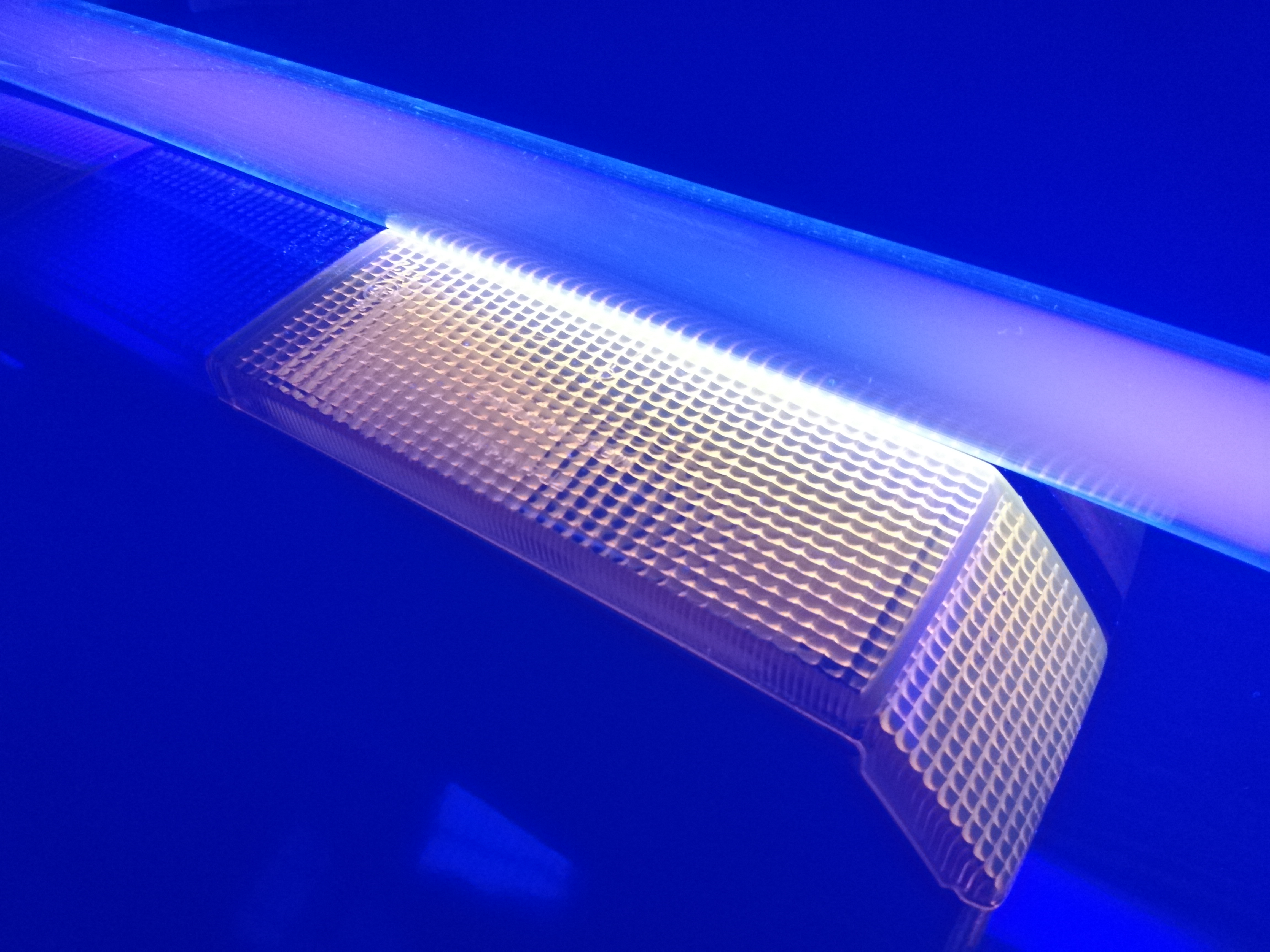

Auf die fertige Leuchte dann am besten eine alten Schwarzlichtröhre für ein paar Minuten legen. UV LEDs und normales Sonnenlicht gehen natürlich auch, aber eine Röhre ist für mich viel Intensiver für solch Anwendungen.
Eigentlich wollt ich daraus hier ein kleines Torturiell machen, bin ja aber zZt. nicht so Oft hier.
Gehört eigentl. für die Nachwelt in Tips+Tricks
Das würde ich auch sagen- sehr geiler Tipp!![]()
